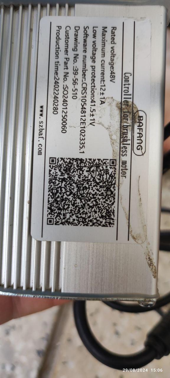

Buongiorno
non riesco a trovare una centralina come ricambio per la mia fatbike da 15 max 18 ampere. Qualcuno puoi aiutarmi/indicarmi dove posso reperirla?

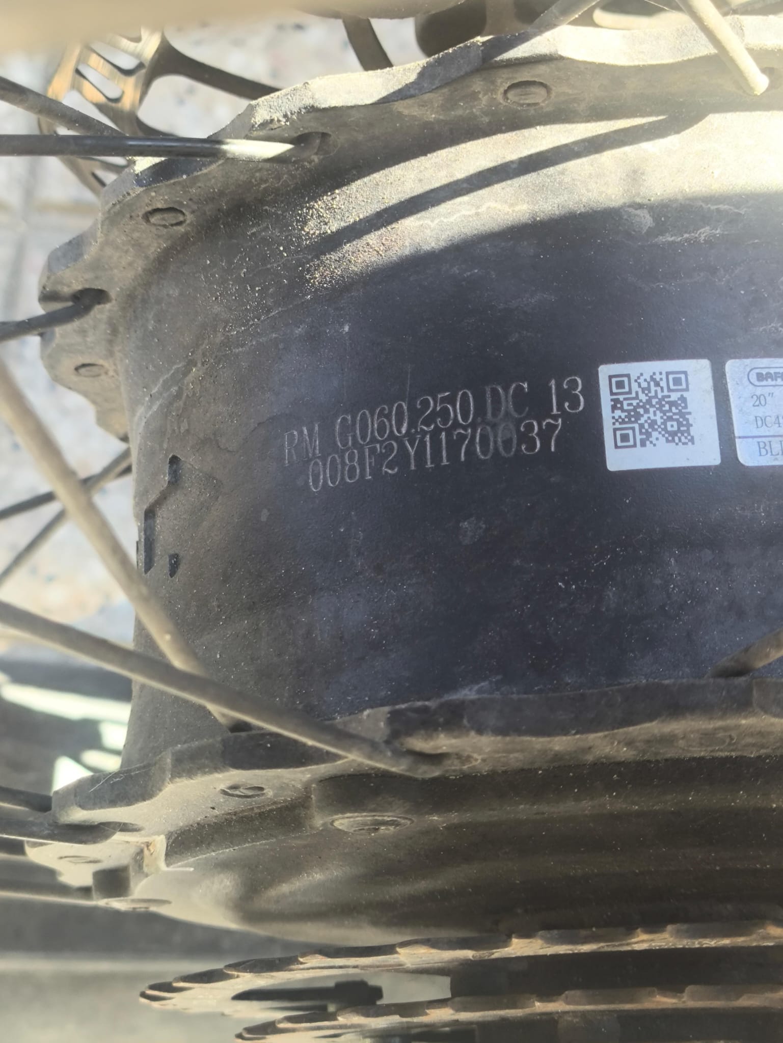

La bici è una lombardo appia con motore su ruote posteriore
254,5 KB

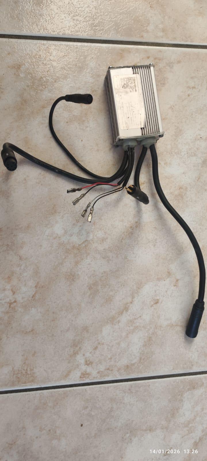

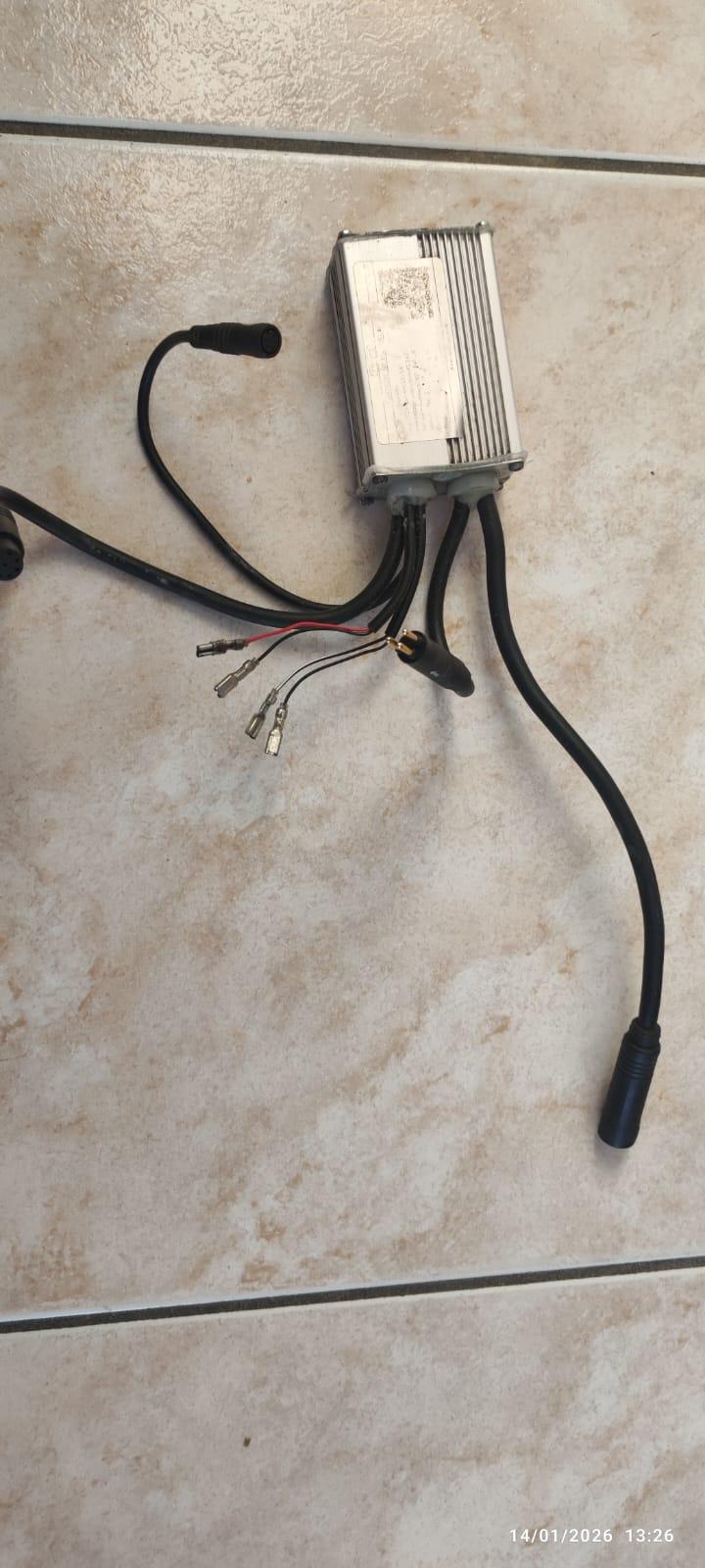

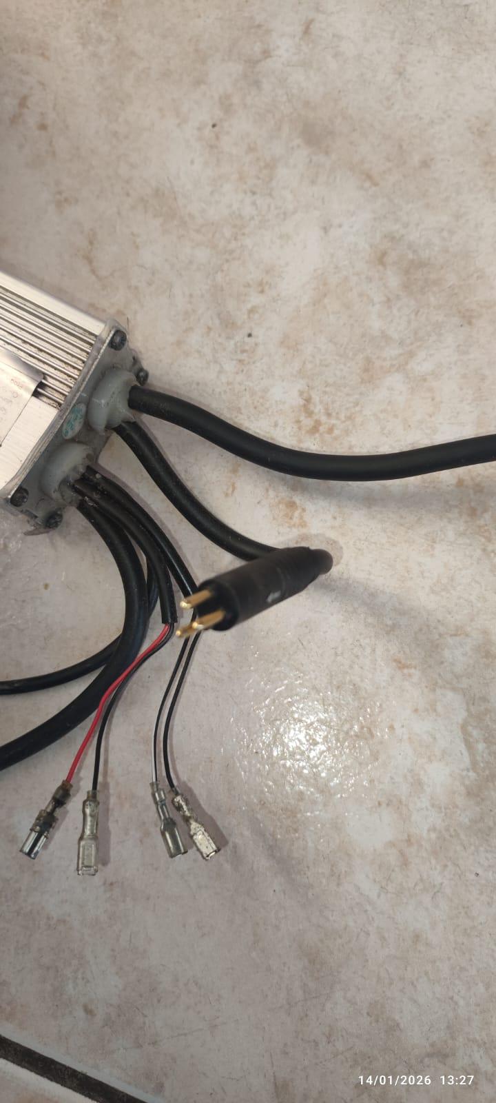

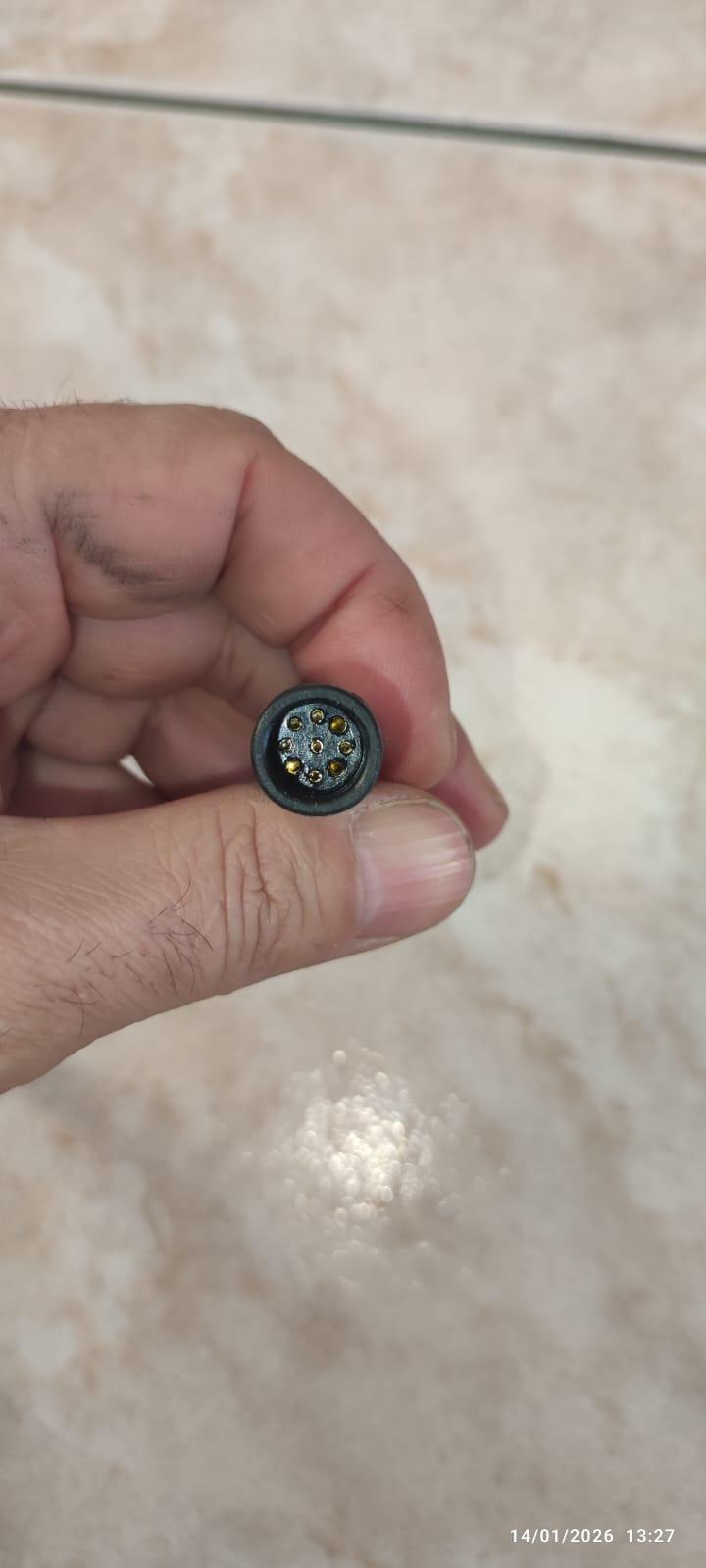

questa invece la centralina attuale.

Inserito il - 22/01/2026 : 20:54:19  Mostra Profilo Invia a andrea 104KG un Messaggio Privato  Rispondi Quotando
centraline originali bafang non le ho mai viste in vendita singole. Puoi mettere una normale kt, va bene anche da 20a tipo questa https://pswpower.com/products/kt-kunteng-electric-bicycle-motor-ebike-controller-24v-36v-48v-250w-500w-1000w-brushless-dc-sine-wave-sensor-controller-336 ma devi prendere anche il suo display e il suo pas, difficilmente il pas originale funzionerà, e neppure il display. I cavi di solito sono standard, nel caso di problemi tocca tagliare i i connettori e giuntare i fili ma non mi è mai capitato, anche se non posso esserne sicuro al 100%.
Ma sei sicuro sia bruciata? è difficile bruciarle... che problemi da?
ho visto che c'è anche da 15a
https://pswpower.com/products/kt-kunteng-electric-bicycle-motor-ebike-controller-24v-36v-48v-250w-500w-1000w-brushless-dc-sine-wave-sensor-controller-405
Modificato da - andrea 104KG in data 22/01/2026 20:57:23
36682 Messaggi
Inserito il - 23/01/2026 : 00:14:56  Mostra Profilo Invia a Barba 49 un Messaggio Privato  Rispondi Quotando
@Andrea104KG: Marius non ha detto che la centralina è bruciata, ne vuole solo una maggiorata come amperaggio!!!
@Marius: Quoto Andrea, se prendi una centralina non originale di certo non funzionerà con il tuo display e con il tuo sensore di pedalata, quindi dovrai acquistare tutto insieme sullo stesso sito...
Le centraline però si possono ritoccare come potenza, lo abbiamo fatto varie volte, basta aprirla e poi stagnare leggermente la base dello Shunt (un ponticello di filo di Nichel nudo saldato sulla scheda) in modo da "ingannare" il circuito facendogli così erogare un amperaggio superiore: Di solito i 20A si possono raggiungere senza bruciare i Mosfet di serie!!!

La sto sostituendo perché penso sia andata. Lo sto dando per scontato in quanto alcuni mesi fa, mi fu sostituita in garanzia e il centro assistenza mi riferì che si era ossidata perché aveva preso acqua.. siccome ora si è ripresentato il problema ( ed è successo proprio a seguito di un temporale burrascoso ) ho deciso di provare a sostituirla da me con una un po' più performante.
Mi sono limitato a smontarla e aprirla ed era bagnata si . Il problema che da li bici è che non parte il motore e sul display non viene indicato nessun errore. Se provo la Walk Assist da un accenno di accensione il motore ma non fa altro.

Inserito il - 23/01/2026 : 14:04:49  Mostra Profilo Invia a andrea 104KG un Messaggio Privato  Rispondi Quotando
Ma lo spinotto a 3 che in effetti è strano, non va verso la batteria? Non vedo altri fili di potenza..
marius
43 Messaggi
Inserito il - 24/01/2026 : 09:12:25  Mostra Profilo  Rispondi Quotando
Si esattamente, ho controllato e va a collegarsi alla batteria.

marius
43 Messaggi
Inserito il - 02/03/2026 : 03:44:11  Mostra Profilo  Rispondi Quotando
strano a me non va non solo quella ma anche le altre... mandagli una mail oppure vai su aliexpress, nella barra di ricerca metti pswpower sono sempre loro
mi hanno risposto che non è compatibile con il mio motore, mah.. rimango allibito
marius
43 Messaggi
Inserito il - 02/03/2026 : 11:55:47  Mostra Profilo  Rispondi Quotando
sapete consigliarmi qualche altra soluzione dove poter acquistare?
15283 Messaggi
Inserito il - 02/03/2026 : 12:17:31  Mostra Profilo Invia a andrea 104KG un Messaggio Privato  Rispondi Quotando
C'è bms battery ma ha spese di spedizione alte
marius
43 Messaggi
Inserito il - 02/03/2026 : 15:26:34  Mostra Profilo  Rispondi Quotando
mi puoi dare il link cortesemente non riesco a trovarla da nessuna parte, anche su aliexpress mi dicono che non è compatibile, com'è possibile??
3604 Messaggi
Inserito il - 02/03/2026 : 16:01:38  Mostra Profilo Invia a T4R un Messaggio Privato  Rispondi Quotando
https://www.capobranco.com/default.asp
Seri e veloci.
marius
43 Messaggi
Inserito il - 04/03/2026 : 13:06:16  Mostra Profilo  Rispondi Quotando
Seri e veloci.
Perfetto grazie mille. Mi sono messo in contatto oggi.. per caso ci sono buoni sconti dedicati agli utenti di questo forum?
marius
43 Messaggi
Inserito il - 07/03/2026 : 09:18:45  Mostra Profilo  Rispondi Quotando
Seri e veloci.
confermo, ho acquistato da loro e il giorno dopo ho ricevuto la centralina.. montata in 20 minuti e finalmente è resuscitata la bici.
Solo una cosa non riuscito a far funzionare.. le luci, nel mio impianto sono ho due fili, nero e nero-bianco, sulla centralina escono nero e rosso. Li ho provati in tutti i modi ma le luci lampeggiano ma non rimangono accese. Appena ho provato la prima volta funzionavano, tagliati gli spinottini per collegarli e han smesso di funzionare.
