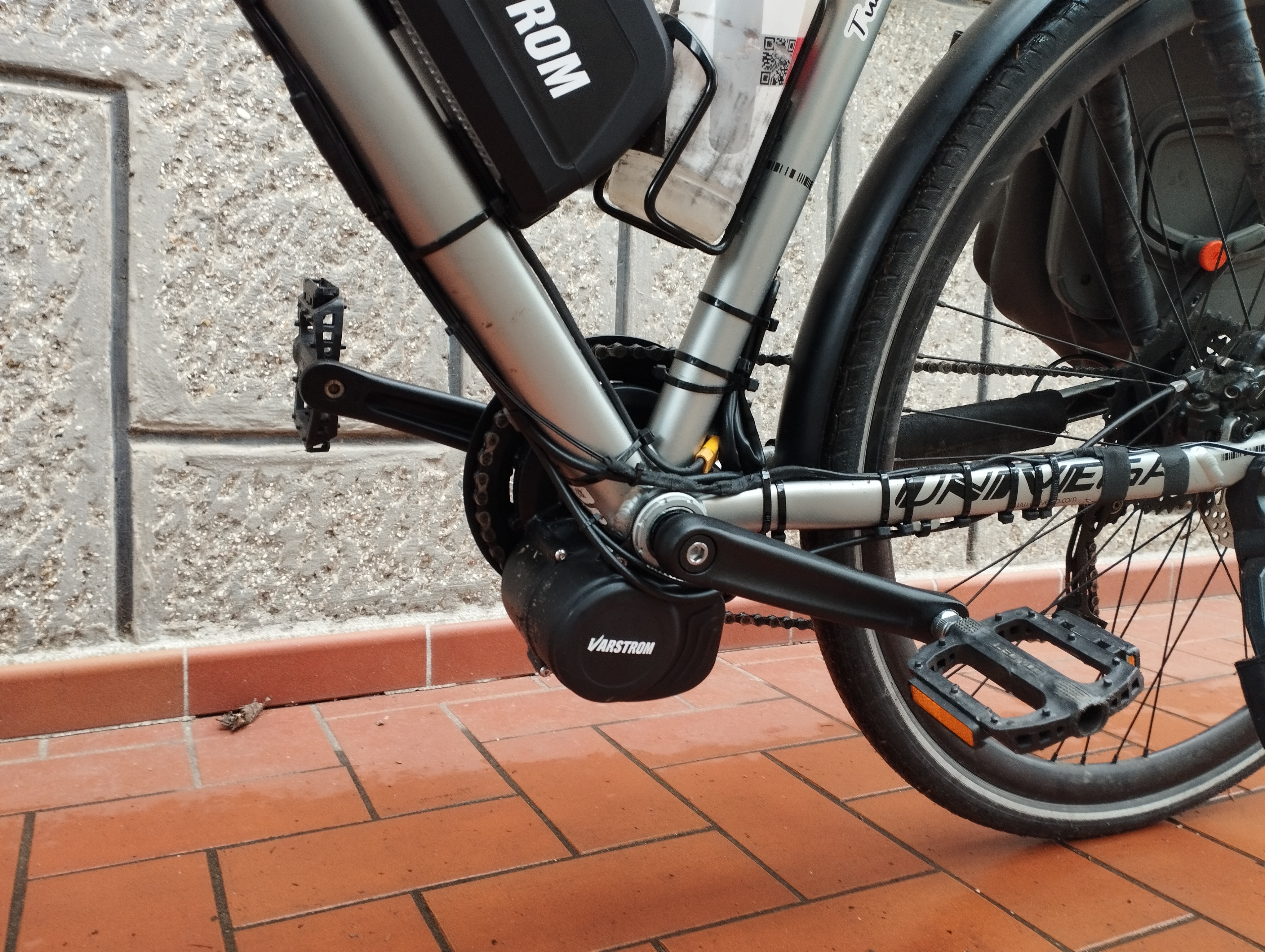

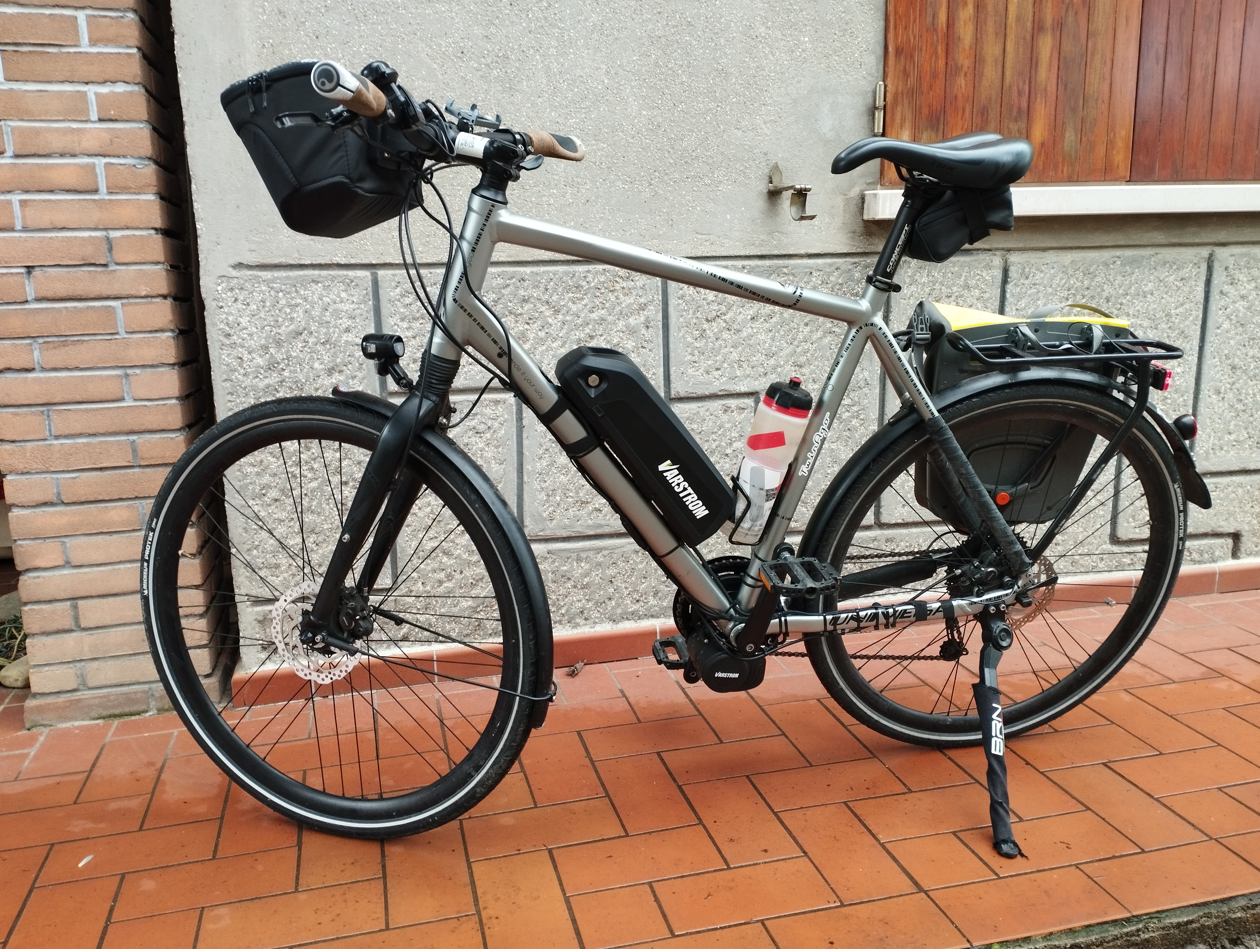

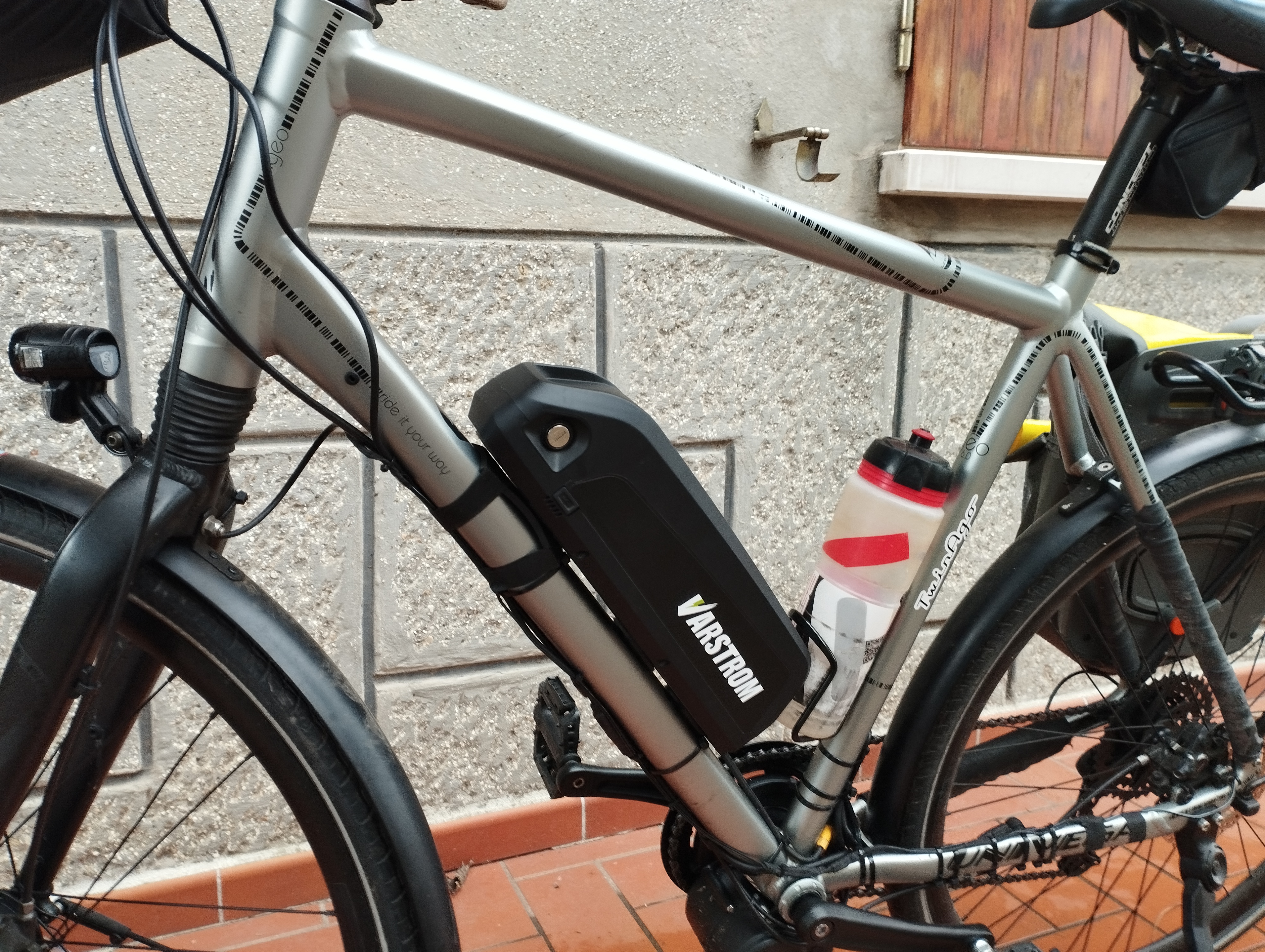

Allora, visto che possiedo una buona bici da cicloturismo un po vecchiotta ma della mia misura e con freni a disco idraulici (Univega GEO 6) ho deciso di installare un Tongsheng abbinato ad una batteria da 15,6 Ah dichiarati, da posizionare al posto di una delle borracce.
Installarlo è stato un lavoro un po lungo ma non è stato difficile, grazie anche a youtube. Ho comunuque apportato (con la sega da ferro!!) una modifica alla bici per poter alloggiare il motpre centrale: praticamente c'era l' occhiello della guaina del deragliatore sulla guarnitura proprio in corrispondenza al passaggio della vite anti ribaltamento del motore. Ho preso la sega e l' ho tolto.
Ammetto che non mi piace molto il sistema di ancoraggio della batteria al posto della borraccia perchè la batteria è bella grossa, forse troppo per due vitine da 5mm, però è anche inclinata, il che dovrebbe distribuiore meglio il peso rispetto ad una posizione perfettamente verticale.

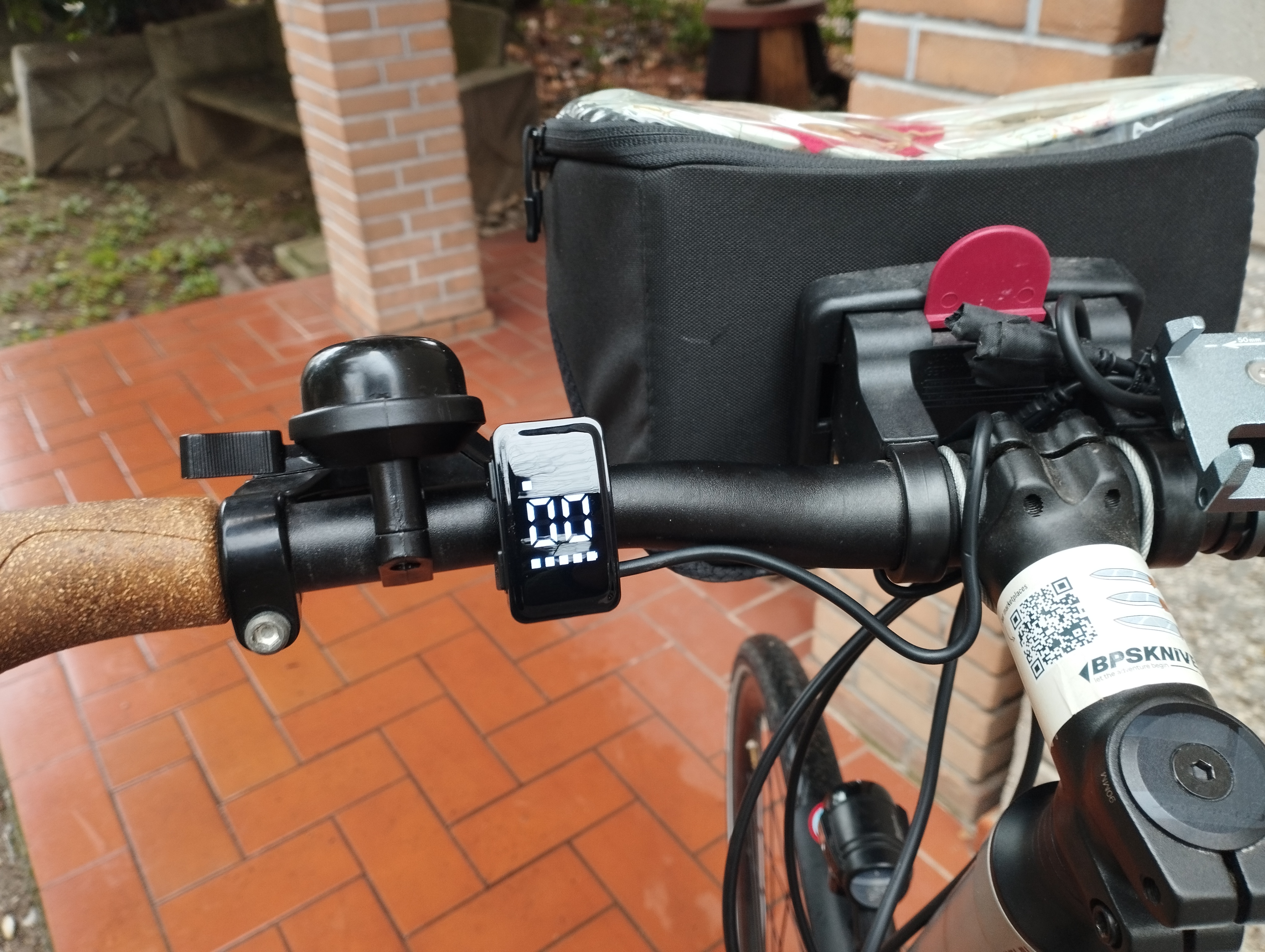

Allego qualche foto

Inserito il - 02/03/2026 : 15:22:15  Mostra Profilo  Rispondi Quotando
Nel weekend abbiamo fatto un giro di circa 65km perlopiù collinare.
Dopo aver messo il display EKD01 con software specifico per TSDZ posso monitorare anche i Watt. Non so quanto sia attendibile ma è normale che quando il motiore richiede potenza, il display indichi dei picchi di circa 350/500 Watt?
Avendo il torsiometro, i Watt che leggo sul display sono quelli che spingo io con le gambe o quelli che il motore eroga alla trasmissione?
Bici Univega GEO 6 con Tongsheng TSDZ2B + batteria 15,6ah

Inserito il - 02/03/2026 : 20:26:09  Mostra Profilo Invia a andrea 104KG un Messaggio Privato  Rispondi Quotando
sono quelli del motore. E' normale che la potenza di picco sia superiore a quella nominale. Mentre per anni le "native" dicevano di essere da 250w, oggi se segui i vari gruppi ma anche le pubblicità hanno abbandonato l'ipocrisia e indicano la potenza di picco, sui vecchi motori era 700-800w, sui nuovi come l'avinox si arriva anche a 1000w. Nessun panzone come me riuscirebbe ad andare in montagna con 250w, mentre tantissimi completamente fuori forma a 50 anni comprano un'ebike e salgono sui monti senza neppure sudare, immpossibile con 250w. Oggi si esagera su tutto, ma qualche anno fa quando si era più seri si sapeva che un ciclista professionista eroga 250w circa.. adesso sembra che il solito panzone riesce a darli, ed è impossibile...

Inserito il - 03/03/2026 : 15:39:08  Mostra Profilo  Rispondi Quotando
Ciao Andrea, grazie per il chiarimento. Avendo senmpre avuto motori "a norma" e non avendo mai provato bici con wattaggio nominale superiore non sapevo quantificare in sensazione la potenza.
Comunque sai che col nuovo display, il motore ha un' erogazione diversa? Anche qui la spaziatura delle assistenze va da 1 a 5 ma per esempio, se tendo il motore in assistemza 1 col nuovo display, il motore spinge di più rispetto all' assitenza 1 del DZ40.
