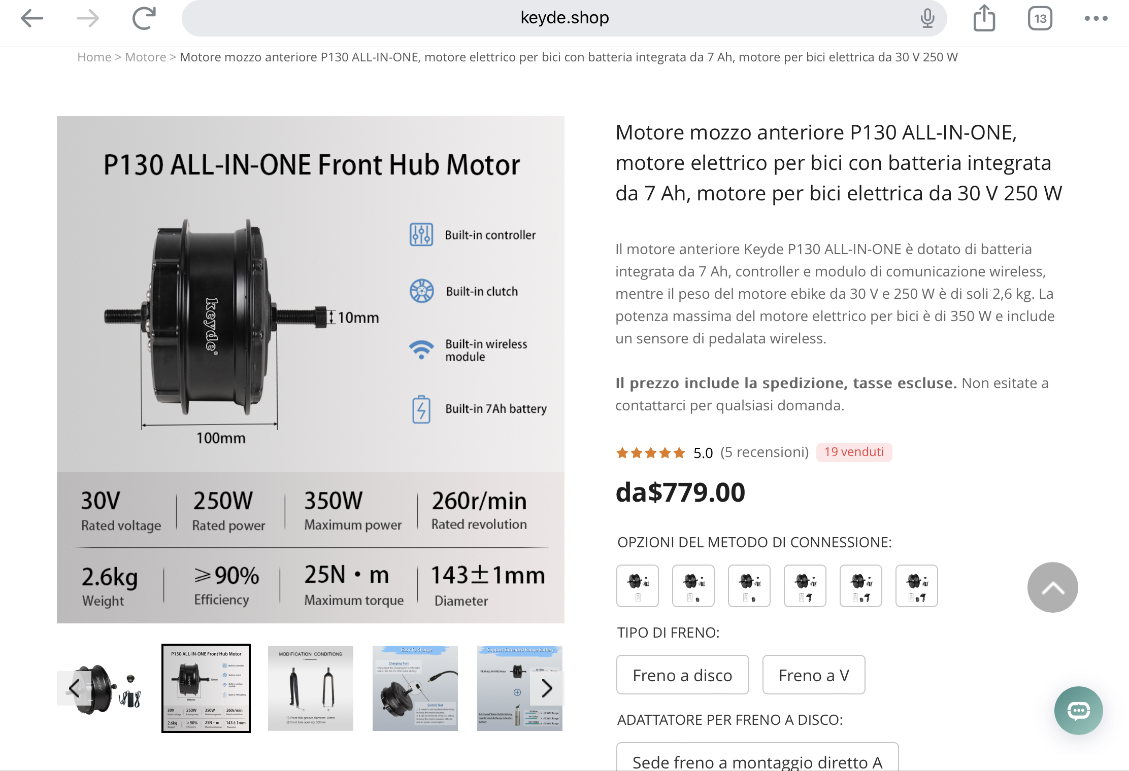

Salve, ho trovato questo motore anteriore che mi piacerebbe montare sulla mia Cannondale treadwell che ha il motore Mahle posteriore. Potrebbero lavorare insieme uno daventi e l’altro dietro per avere più tiro in salita e più autonomia?

Non credo proprio, intanto perchè se monti due motori devi essere ASSOLUTAMENTE CERTO che abbiano lo stesso identico numero di giri massimi, altrimenti alla fine spingerà solamente quello che gira più veloce!!!
Poi anche se tu montassi un motore identico la bici sarebbe automaticamente fuori legge a causa della potenza troppo elevata, avresti comunque un display in più per accendere il secondo motore ed un'autonomia INFERIORE a quella attuale...
Avresti solo un miglioramento del tiro in salita ma a discapito del peso complessivo della bici e della sua maneggevolezza, oltre alla scocciatura di dover caricare le due batterie...

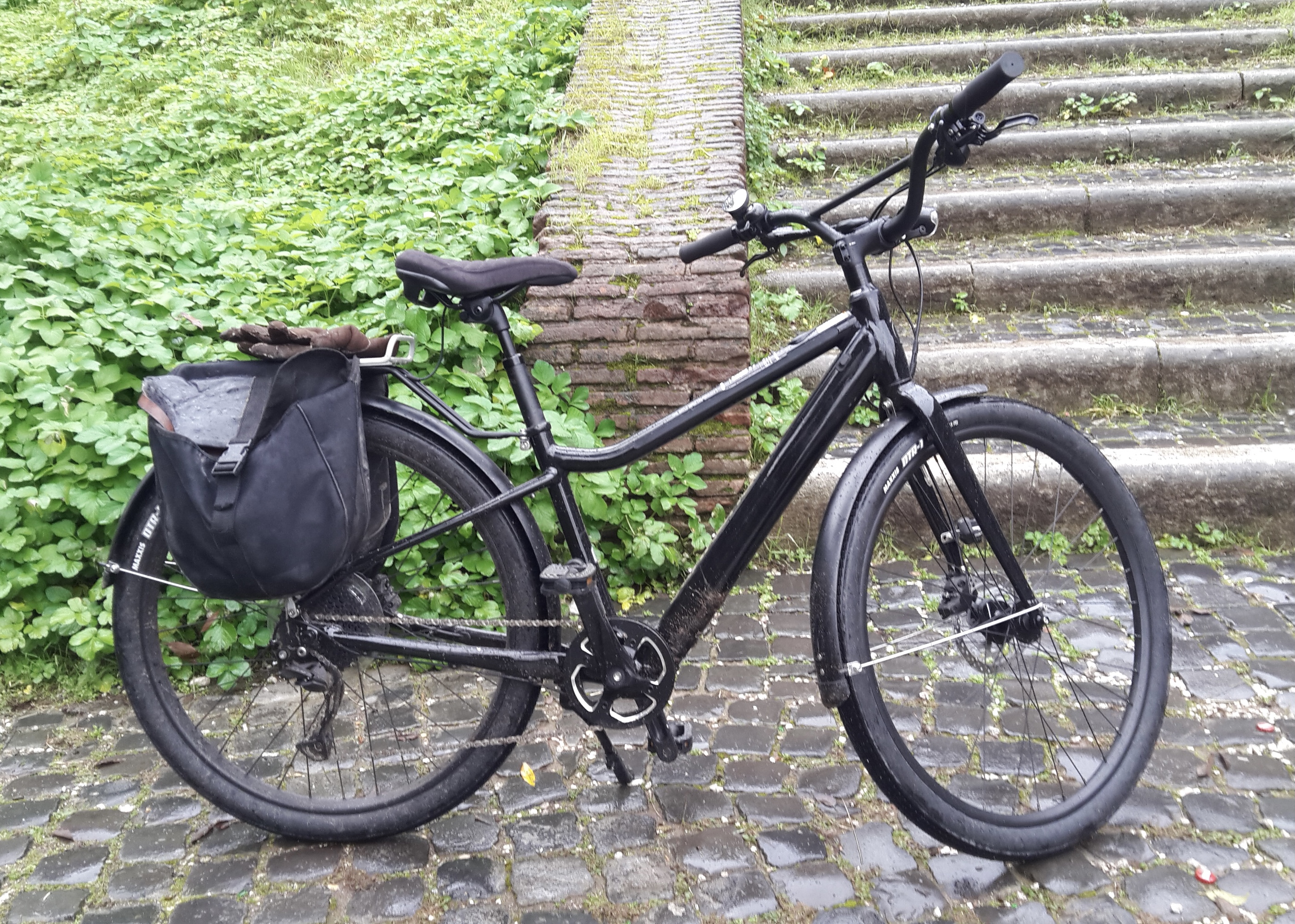

Sembra che la UE abbia autorizzato e.bike fino a 750W e il codice italiano dovrà adeguarsi presto: vi risulta?
La mia Cannondale mi piace molto per la linea e la leggerezza ma non so come fare per aumentare un pò il tiro in salita e magari l’autonomia: per questo c’è solo il range extender di fabbrica sembra.
Comunque questo motorino Keyde mi sembra molto interessante per la semplicità di montaggio, anche se ha prestazioni limitate..

Rocchetto ha scritto:
Grazie, ho letto e sarei d’accordo per il limite a 25/30 kmh per l’assistenza ma soprattutto mi interessa la velocità 0-15 kmh quando devi affrontare salite lunghe ed erte e devi ripartire in salita da 0 kmh…
1231,43 KB
Per esempio quando faccio la rampa del Sangallo per andare al Gianicolo se mi fermo a metà per ripartire è dura e comunque anche di slancio non vado a più di 9-10 kmh:
E’ qui che vorrei andare a 25 kmh! Anche e soprattutto in salita!
