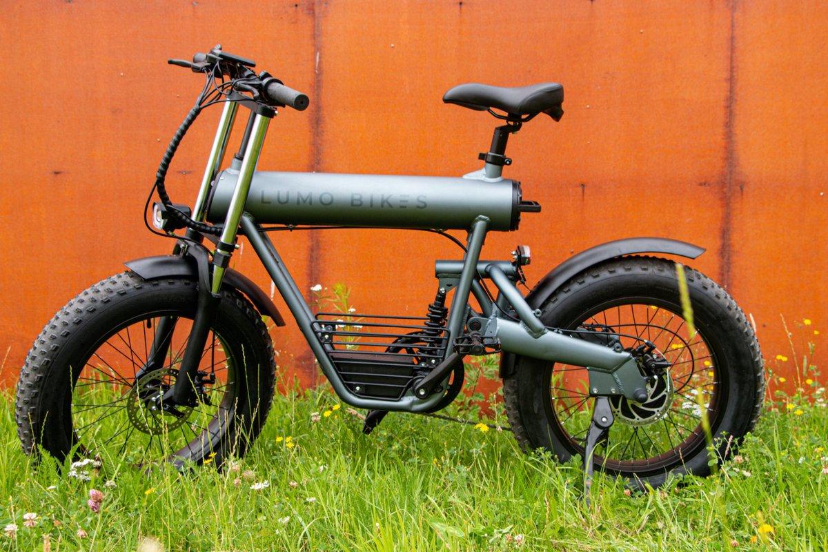

ciao a tutti,
da un paio d'anni ho una lumobike che da qualche mese uso per il tragitto casa lavoro :
48v 250w con acceleratore
i controlli si stanno intensificando e mi hanno consigliato di modificarla per evitare multa e sequestro :
come fare ?
è sufficiente staccare l'acceleratore ?
cambio centralina ? devo fare il ponte con una resistenza ?
ieri mi sono messo a smanettare un po e :
1 staccando il connettore dell'acceleratore dalla centralina mi da error22 che non riesco a togliere perchè non riesco ad entrare nelle posizioni di modifica dal display, mi esce p02 - 0000 ma non trovo la password per entrare.
2 ho tagliato il filo verde ma l'errore persiste
qualcuno ha qualche idea ?
il mio acceleratore a mezza manopola è inglobato nel blocchetto d'accensione con la chiave.
se fisso con una vite l'acceleratore in modo da non poterlo usare sia abbastanza per i vigili ?
grazie a tutti
Matteo
Modificato da - Matdan in Data 31/05/2026 21:49:52
