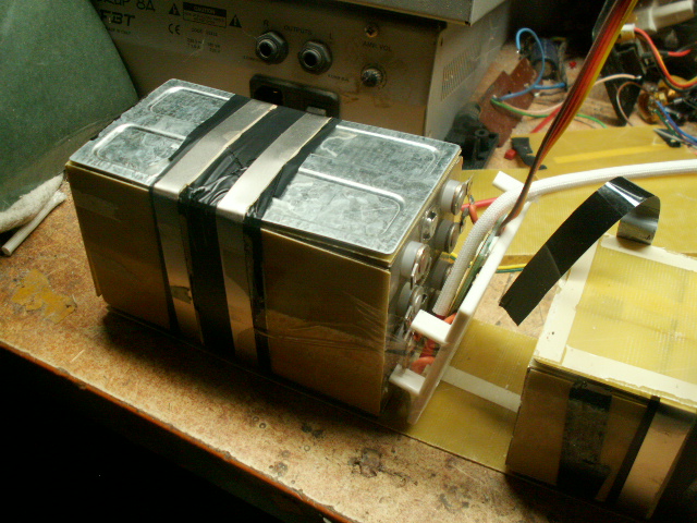

PRIMA il solito disclaimer da overdose e malati della sicurezza: Una batteria di questo tipo non è molto diversa da quella di un carrello elevatore.
Sono presenti acidi,sostanze tossiche in genere.
C'è rischio che gli elementi possano prendere fuoco se fate qualche vaccata e c'è rischio di fare dei bei corti circuiti,insomma c'è rischio veramente di farsi male.
Se la batteria è da buttare e la volete smontare occorre scaricare SINGOLARMENTE gli elementi con una lampadina da 12V 21W che farà da resistenza termica (anche se è sottovuoto è sempre una resistenza) fino al completo spegnimento.
NON FIDATEVI dell'elettronica di controllo,l'odioso BMS che merita solo mazzate in quanto lui NON ne consente la scarica. Inoltre se gli elementi sono solfatati e da buttare è meglio lavorare senza rischio di fare scintille e farsi male.
ANDIAMO AVANTI
250,01 KB
Per prima cosa si deve rimuovere la testata. Il blochetto della chiave e il connettore del voltmetro. Tutto cosa è dotato di connettori va staccato

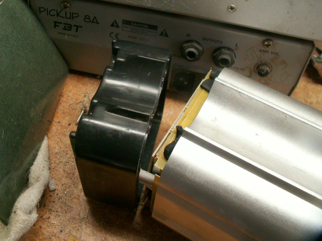

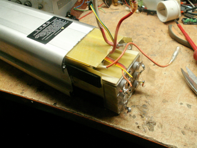

Rimuovere poi la culatta,attenzione che se non è presente un connettore i cavi vanno tagliati SINGOLARMENTE ,non fatevi prendere dalla fretta e tagliarli insieme perchè anche l'energia residua è in grado di danneggiare l'elettronica o saldare le lame delle forbici

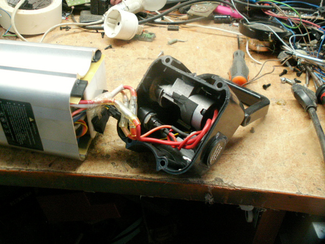

Scollegare anche il voltmetro,una volta rimosso tutto possiamo estrarre gli elementi

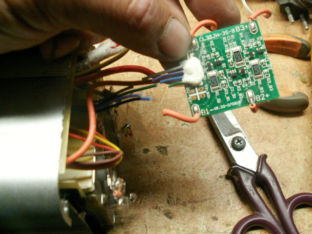

Rimuovere le schedine di controllo,attenzione a tagliare SEMPRE un cavo per volta e a lunghezze differenti per non fare corti accidentali.

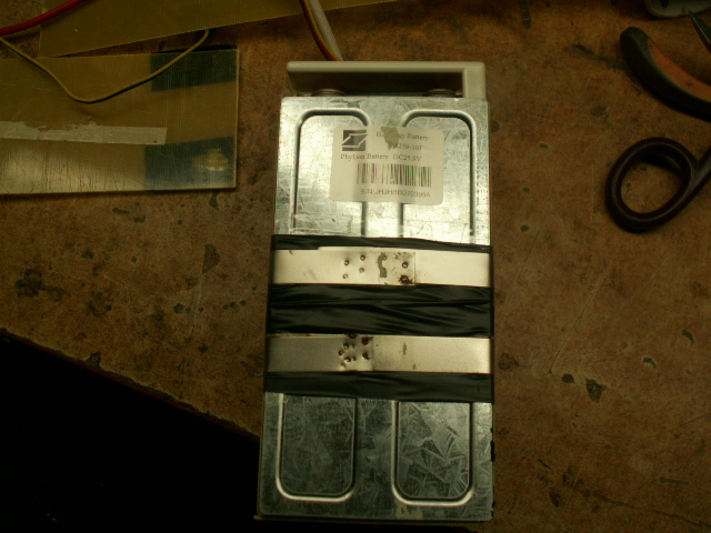

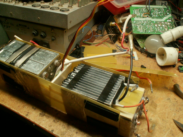

Gli elementi sono incastrati ad attrito,se non sono gonfi è sufficiente spingere forte SENZA DARE colpi e il pacco esce senza problemi. Qui sono presenti da un lato 4 elementi e da un lato 3 elementi per una batteria da 25 volt
Questa batteria era parecchio usata sia da costruttori minori che da grandi marchi al tempo dei motori a spazzole.
NON usare utensili a punta perchè la perforazione di un elemento può fare fuoriuscire l'acido e in caso di certe batteria al litio la può anche fare incendiare

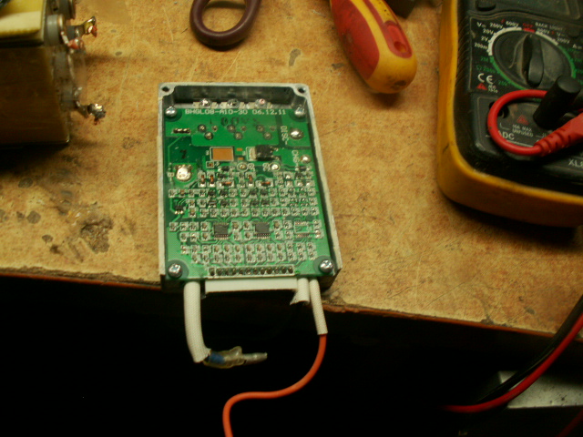

Ed eccola qui. l'elettronica alettata è il tanto odiato dal sottoscritto BMS,peccato non abbia forma umana per potercisi accanire contro.
210,01 KB

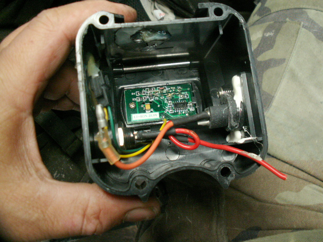

Eccolo qui,è il controllore supervisore ,insomma la testa di ca[NON SI DICE]che decide quandto possiamo usare della batteria.
