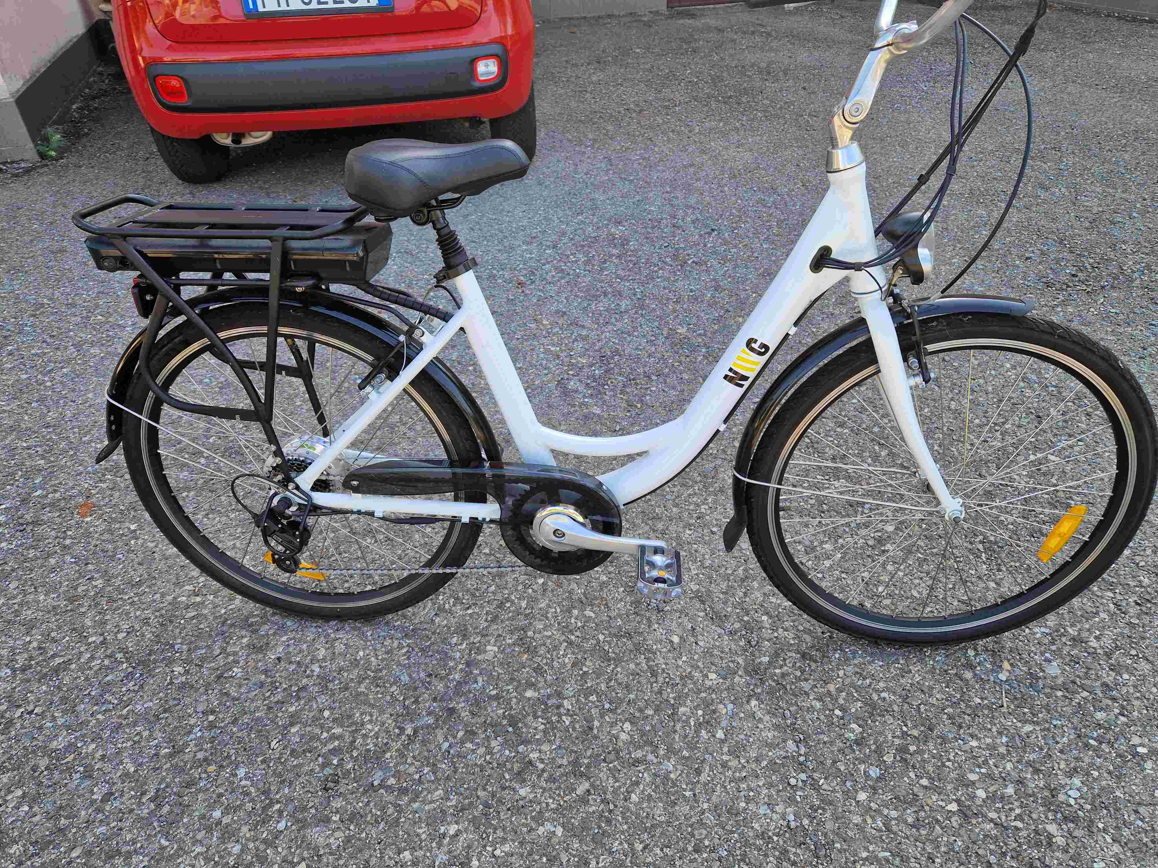

A mia nipote nel 2018 hanno regalato questa bici la usata una volta nel 2019 ha 21km ieri mi ha chiesto se potevo dargli un occhiata perche' voleva iniziare a usarla.. gli ho detto sicuramente ci sara' la batteria da sostituire sono 7 anni che e' ferma e mai caricata.. con mio stupore ho provato il display della batteria e mi segnava il 75% una volta caricata la tensione era di 41,2 volt
Però l assistenza era a scatti, mi sono accorto che l anello del sensore di pedalata si era allontanato probabilmente causa la caduta della catena. Una volta sistemato la bici funziona regolarmente.
Ora la domanda ma e' possibile che dopo 7 anni la batteria mai caricata sia ancora buona? O al primo giro dopo 5km sara' già a zero..
Presto lo scopriro' visto faremo un giretto insieme

dagli giusto un paio d'ore di carica prima di usarla e NON insistere se senti cali di potenza.
P.s. stesso porta batteria che montano tante altre bici. Per caso sul motore c'è scritto bafang

può essere se conservata al fresco e con un bms che non consuma niente. Se il display fa vedere i volts il valore più interessante come stato di salute è il drop sotto sforzo perchè misura l'aumento di resistenza interna delle celle.

I bms che non consumavano nulla erano quelli che si alimentavano attraverso il cavo ed erano attivi in sola ricarica ma richiedevano connettori a 5 poli

Questa e' la foto del motore.. grazie per le info

sembra proprio un bafang grigio . Bè hai la mamma di questa

Sembra la stessa bici, la batteria e' un 36v 14ah
Semplicemente NWG le ha fatte marchiare..si occupa di energia
