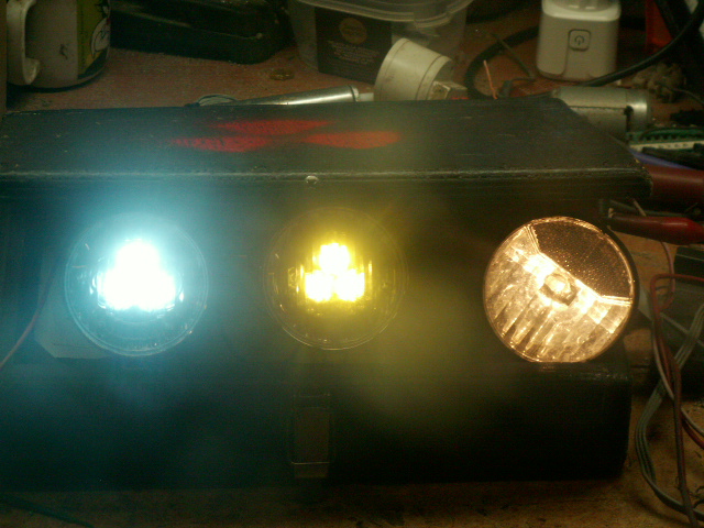

Iizio ora le prove e gli esperimenti per fare il primo faro ibrido batterie auto ricaricabili e dinamo.
Qui ho acceso il faro originale come è stato comperato (ne ho comprati 3 per 15E ) ,la versione modificata per i led a luce calda e tutto a destra l'axa halo-star . Uno dei più efficienti fari a lampadina per la dinamo che veniva montato di primo montaggio da atala e maino.
Se vedete sembra una scala di luminosità ma in realtà TUTTE le fonti hanno lo stesso flusso di una sessantina di lumen ma sono focalizzati diversamente.
