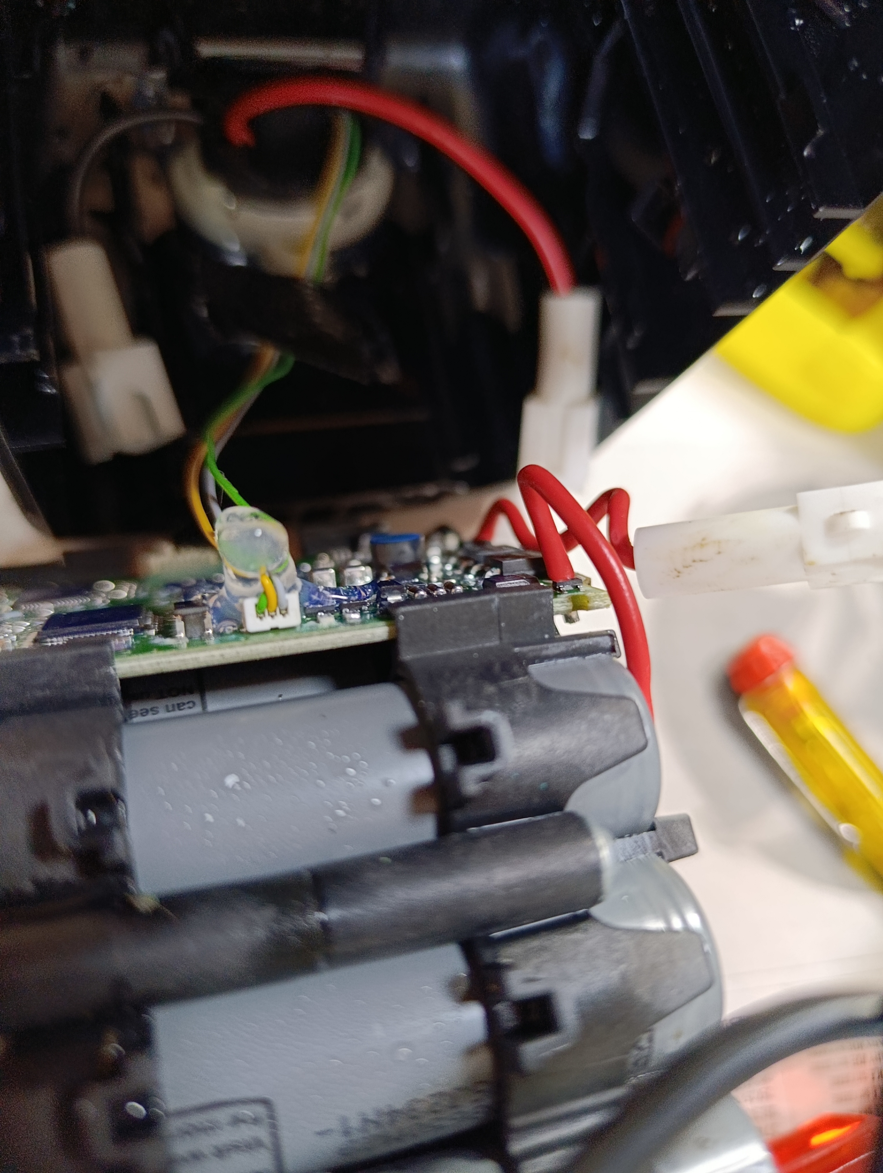

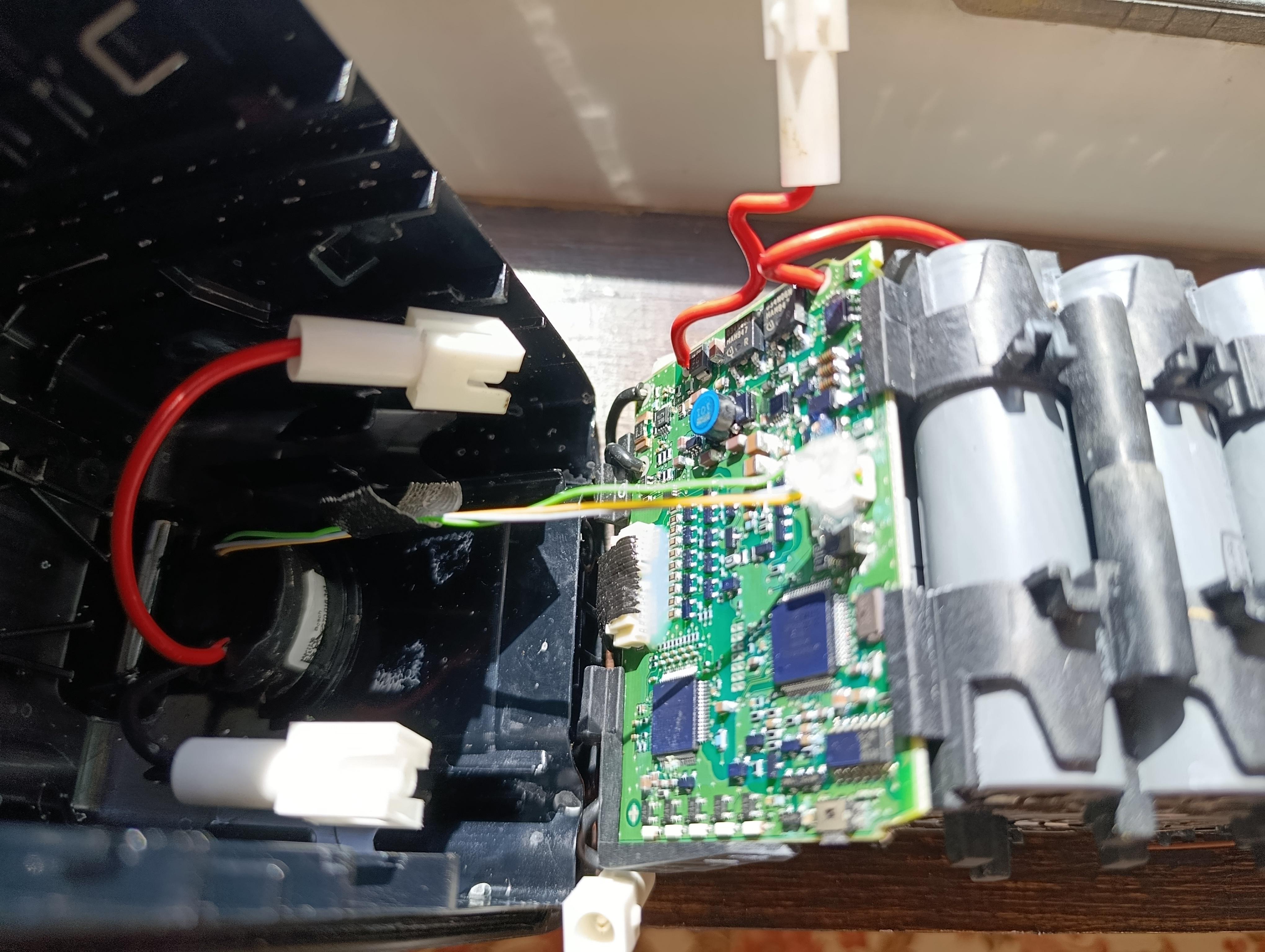

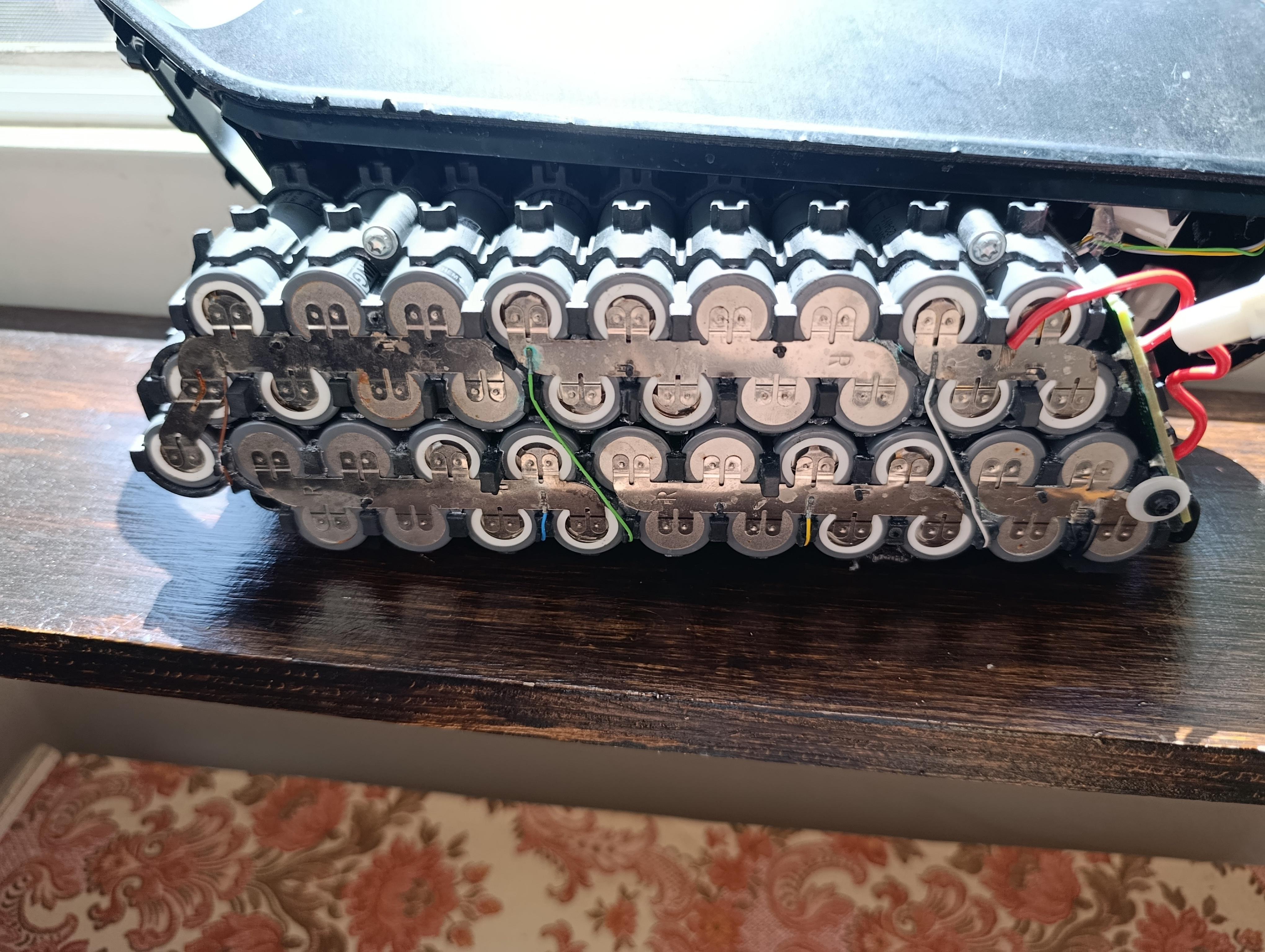

Salve ho trovato un pacco di batterie bosch 400 powerpak, lateralmente a ha un tasto con i LED che premendo ti dice se le batterie sono cariche. Appena preso non funzionava ma aprendolo ho visto che C'era parecchia umidità l'ho fatto asciugare e adesso premendo il tasto si accendono i LED Verdi. Vorrei modificare la puoi mettere alla mia Nilox X8 però non so quali fili ponticellare dei tre che si vedono in foto , quelli sottili, per fare arrivare attenzione ai capi di più e meno. Qualcuno sa aiutarmi?

Le batterie Bosch hanno il BMS attivo che dialoga con le centralina originale del motore, non possono alimentare un'altra bici che non sia Bosch... Non possono nemmeno accendere una lampadina!
15149 Messaggi
Inserito il - 02/06/2026 : 22:21:09  Mostra Profilo Invia a andrea 104KG un Messaggio Privato  Rispondi Quotando
devi cambiare il bms, togliere il bosch e mettere un bms normale. Se la batteria è buona vale la pena un bms normale non costa più di 20-25 euro..

E quei fili sottili poi, trovo Dove collegare sul nuovo bMS

Devi saperlo fare, altrimenti rischi una bella fiammata e via...

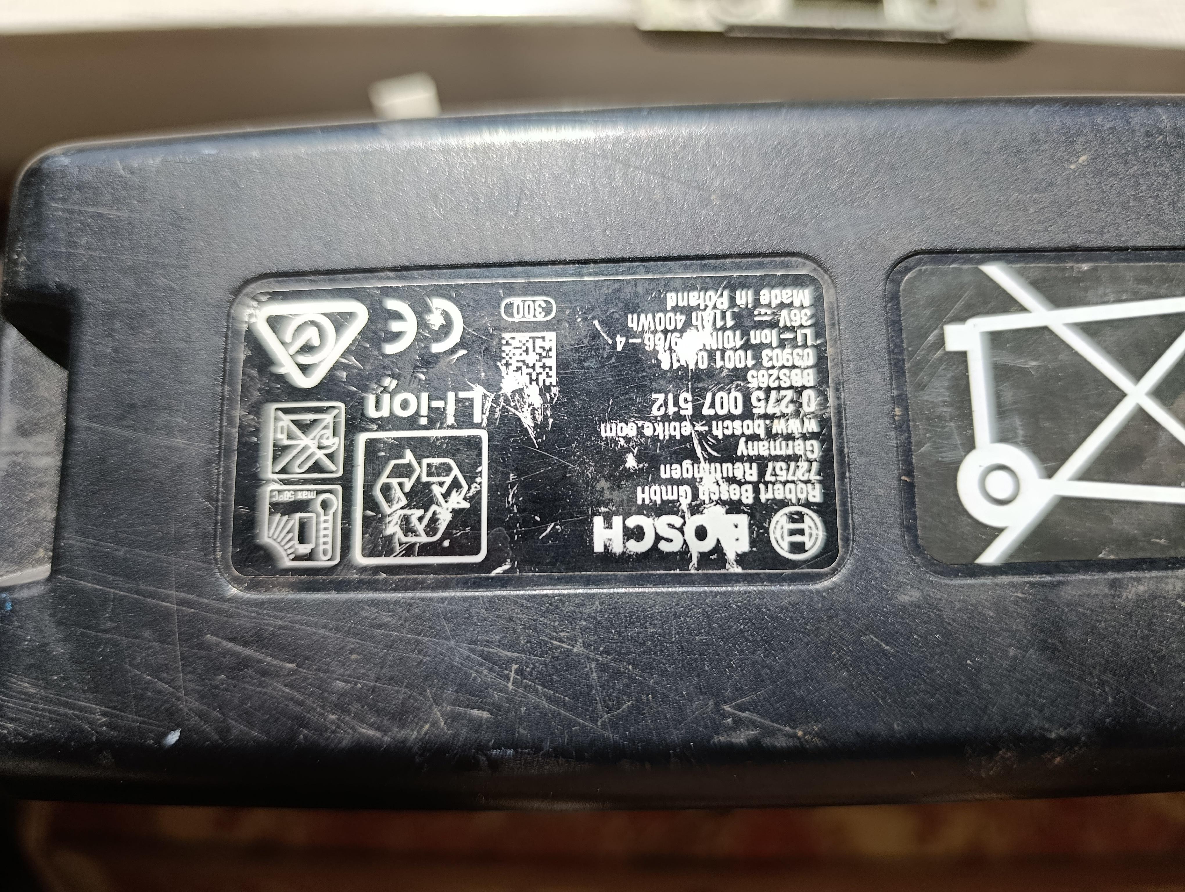

Se non sai farlo lascia perdere.. quel bms è 48v, le batterie Bosch sono a 36v.. se la tua bici è 48v non andrà mai bene anche cambiando bms. Se invece è 36v ci sono possibilità ma devi avere famigliarità con l'elettronica di base, non è difficilissimo ma neanche banale..cerca su YouTube ci sono tanti video sulla costruzione di batterie ne trovi diversi anche sul mio canale se cerchi "oldandfatboy" su YouTube ma non sono tutorial comunque ti rendi conto di cosa ti aspetta e capisci se per te è fattibile.

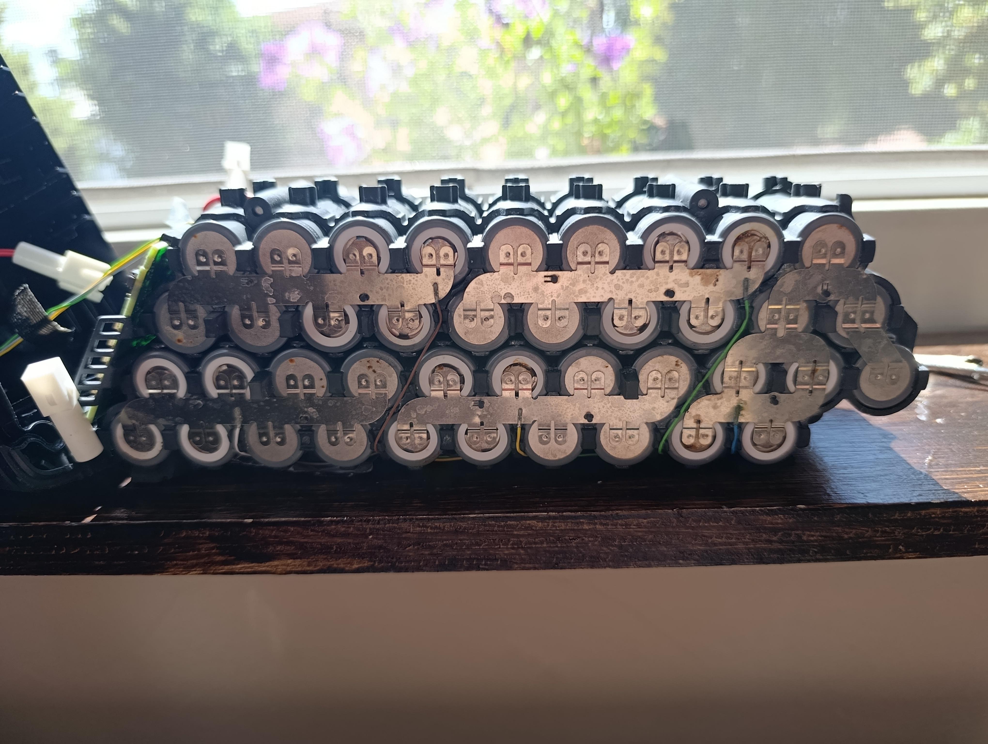

Voglio provare puoi consigliarmi tu un bsm economico in base alle foto che ti metto?
trittico69
48 Messaggi
Inserito il - 03/06/2026 : 11:05:09  Mostra Profilo  Rispondi Quotando
1,28 MB
1,74 MB
1,07 MB
989,93 KB
15149 Messaggi
Inserito il - 03/06/2026 : 11:52:36  Mostra Profilo Invia a andrea 104KG un Messaggio Privato  Rispondi Quotando
Mah io vado sempre a caso, importante è che sia un 10s per una batteria 36v.

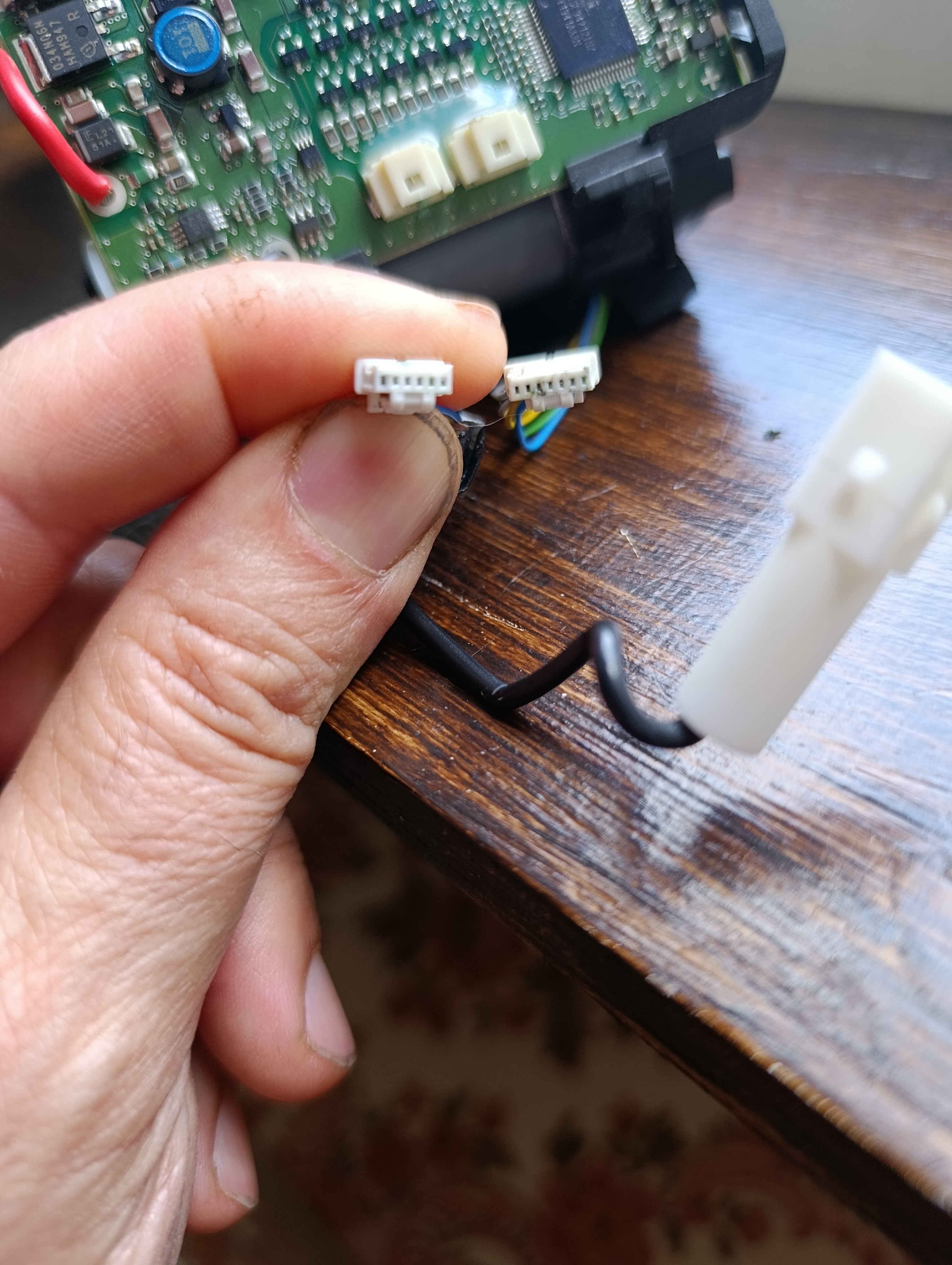

Per quanto riguarda l'amperaggio? E il sensore di temperatura posso usare quello che c'è già oppure ci vuole quello per il bms specifico che acquistano? Poi ci sono anche quelle per batterie tipo Lipof , litio o altri tipi? A 13 i fili sottili compreso i due di protezione

Devi togliere tutto.. puoi lasciare i fili che vanno ai paralleli. Ultimamente ho preso questo Ho appena trovato questo articolo su AliExpress:
Daly BMS 3S 4S 12V 6S 7S 8S 24V 10S 12S 36V13S 14S 15S 16S 48V Bluetooth BMS 40A 60A Lifepo4 Li-Ion 3.2V 3.7V Smart BMS
https://a.aliexpress.com/_EzFvOmS per te ci vuole 10s li ion (no LIFEPO4) minimo 30a se più grande va bene. È smart se guardi i miei video vedi l'app molto comoda

Ma la tua bici è a 36v? Altrimenti non andrà mai .

Per quanto riguarda il voltaggio il 10s 40a è già 36 volt?

Si il 10s è già 36v. Ma non hai YouTube? Basta che nella riga di ricerca metti oldandfatboy e poi ti compare una figura di un gorilla.. ci sono molti video ecco uno short https://youtube.com/shorts/MJZo3LFEXq4?is=jYb6nDJjJugfFx34

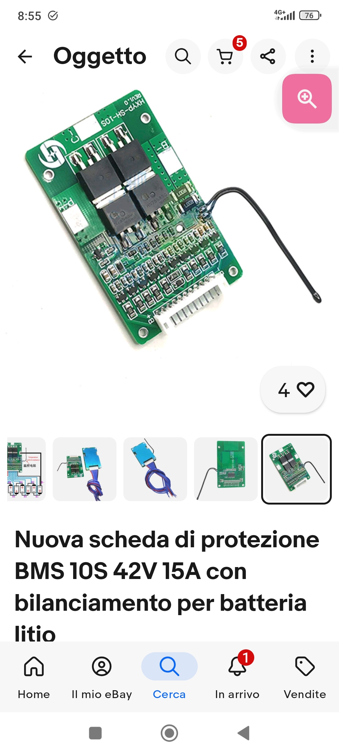

Ok ho visto però questo bMS che c'è anche il Bluetooth ha un incontro in più io lo voglio rimettere nello stesso involucro originale quindi vorrei mettere un BMS che occupi meno spazio possibile

Andrea hai detto che i 10 S sono tutti da 36 volt, ti alleggo uno che 10s 42 volt

I BMS da 10s sono TUTTI da 36V nominali e 42V a fine carica.
Per cui và bene anche questo.
P.S.
perdonami non voglio essere presuntuoso ma visto che sei palesemente alle prime armi ti consiglierei di farti affiancare fisicamente da qualcuno più esperto, almeno per le prime volte, le batterie sono un concentrato di energia molto pericoleso, movimenti sbagliati o collegamenti sbagliati possono portare a conseguenze moooolto spiacevoli.
Non basta vedere qualche tutorial su YT per essere in grado di operare in sicurezza.

Per quanto riguarda l'amperaggio va bene un 15 Ampere

15a sei al limite. Guarda cosa c'è scritto sull'adesivo sopra la centralina. Di solito 15a vanno bene su una centralina perfettamente legale che va da 7 al Min a 15a al massimo. Se c'è da di più io lo metterei più grande.

Dipende se è un 15A massimi o un 15A continui, infatti i BMS da 15A continui reggono fino a 30A di corrente di picco!

Per quanto riguarda il caricabatteria o quello per il monopattino 36 Volt 2 ampere può essere adatto per caricare anche questo pacco batteria ?

Si con un bms normale si . Ha lo spinotto a jack 6,5 mm con 2 fili? Misura col tester di solito il positivo è al centro e il negativo fuori ma meglio controllare.
