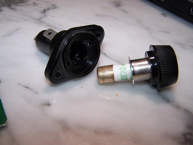

giman Inserito il - 12/02/2010 : 16:30:12
Quel portafusibile io lo trovo da un rivenditore di materiale eletrico industriale,l'ho pagato 2.38 € è della weber sigla HR 10380 e si possono mettere fusibili da 1A fino a 20a
dandb Inserito il - 12/02/2010 : 16:20:16
[quote]giman ha scritto:
Tento di rimandare l'immagine ridotta se ci riesco, il portafusibile puo fare da interruttore antifuto ,perche si apre a baionetta,ti metti in tasca fusibile e coperchio.
ma è 20A 500V?
forse quelli a lama non sono fatti per sopportare 36-40V
forse sono per tensioni max di 24 V
sarà quello il probabile motivo?
giman Inserito il - 12/02/2010 : 16:14:57
85,64 KB

giman Inserito il - 10/02/2010 : 16:27:51
Io per il fusibile ho usato uno da pannello di tipo industriale,si posssono inserire fusibili fini a 35A e piu
1380,7 KB
641,42 KB

axio Inserito il - 08/06/2009 : 16:43:06
Ragazzi forse ho risolto così
134,04 KB
Fusibile da 20A e portafusibile li ho presi dal mio meccanico di fiducia (quello della macchina, non della bici...)
leo66 Inserito il - 08/06/2009 : 15:24:26
Questo lo trovi su RS con codice 226-0844.
Prezzo 3,60Euro
11,97 KB

mazott Inserito il - 08/06/2009 : 14:46:03
alex_audi ha scritto:
Io non ho fusibili nel mio impiano a cosa vado incontro ?
Mettilo con urgenza, prima possibile. Costa due lire e ti salva le possibili centinaia di euro della batteria, in caso di incidente o negligenza involontaria, anche istantanea. La risposta breve e' "mettilo per la prima legge di Murphy".
mazott Inserito il - 08/06/2009 : 14:39:03
Ho guardato meglio come possono essere le caratteristiche di questo tipo di fusibili che probabilmente, pur essendo classificati Fast, hanno tempi di fusione ben definiti.
Sto vedendo infatti che con correnti pari a:
- 1,1 volte (1,1 X) quella nominale il tempo di fusione e' almeno 1 ora (1h). Quindi, attraversato da una corrente continua di 22A, un fusibile di colore giallo fonde in non meno di un'ora. Spiegherebbe quindi perche', in qualche modo, esso si possa deteriorare come nel caso di Linuxianox.
- 1,35 volte e' un tempo compreso tra 750 mS e 1800 S (1800 secondi)
- 2 volte e' un tempo compreso tra 150 mS e 5 S
- 3,5 volte e' un tempo tra 40 mS e 500 mS
Come si vede ci sono tempi di intervento effettivamente lunghi e anche assai variabili, penso motivati dalla necessita' di affrontare una gamma di casi altrettanto vasta nel relativo previsto ambiente di uso.

bruno59 Inserito il - 07/06/2009 : 19:26:15
Ci potrebbe essere un'altra spiegazione: il contatto non è buono (es. ossidato, allentato, malaccoppiato). Una resistenza di contatto anche di 0,1 ohm per una corrente di 20A porta ad una perdita di potenza P=R*I*I (corrente al quadrato), ovvero 40W che non sono pochi per un componente così piccolo. Basti pensare che un saldatore a stagno che arriva a 300C° ha più o meno quella potenza. Anche i cavi troppo piccoli fanno lo stesso effetto, poi il rame è un ottimo conduttore di calore...
