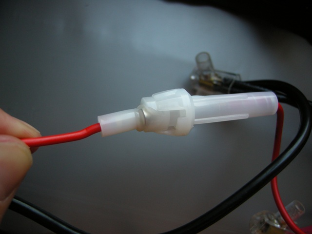

Stamattina, dopo aver acquistato un po' di tempo fa una batteria Lifepo4 36v 12Ah da Roberto78, sono riuscito finalmente a provarla.
Avevo messo un fusibile da 20A sul positivo della batteria, ma dopo una salita, si è fuso il portafusibile (NON il fusibile!)
Come può essere possibile? C'è da dire che il filo fornitomi insieme al portafusibile mi sembrava un po' piccolino ed infatti era bollente: potrebbe essere stato quello a surriscaldare il tutto?
In ogni caso è necessario un fusibile con le Lifepo4 o fa tutto il BMS?

Inserito il - 06/06/2009 : 21:20:51  Mostra Profilo Invia a Barba 49 un Messaggio Privato  Rispondi Quotando
Ciao Axio, il filo che esce dal portafusibile deve essere di sezione uguale (o maggiore) di quello che esce dalla batteria, altrimenti scalda. Non usare quei portafusibile, non sono buoni a niente, usa materiale per auto, con reletivo fusibile a innesto. Per ultimo, è vero che il BMS dovrebbe provvedere a staccare la tensione in caso di sovraccarico, ma è sempre meglio un eccesso di sicurezza...
Jonathan
1062 Messaggi
Inserito il - 06/06/2009 : 21:51:22  Mostra Profilo Invia a Jonathan un Messaggio Privato  Rispondi Quotando
....effetivamente quel tipo di porta fusibile non è fatto per 20A....!!
Come dice barba, vai in un negozio di hi-fi o di componenti elettrici e compra uno di quelli ad innesto tipo quelli di auto che sopportano correnti elevate; il mio che è da hi-fi ha il filo del portafusibile uguale a quello della batteria (4 mm2)...o meglio anche di più.
Tra l'altro il filo del tuo porta fusibile essento di sezione piccola scalda e quindi si comporta da resistenza, mangiandoti energia preziosa della batteria.

Inserito il - 06/06/2009 : 22:00:42  Mostra Profilo Invia a axio un Messaggio Privato  Rispondi Quotando
Grazie delle risposte
In effetti il dubbio era proprio questo...
Però poichè l'ho preso in un negozio che vende solo componenti elettrici ed elettronici (e non dal brico), avendogli detto a cosa mi serviva pensavo che probabilmente mi sbagliavo io a ritenerlo inadatto, infatti il fusibile da 20A con quel filo e quel portafusibile me l'hanno dato per adatto all'uso...

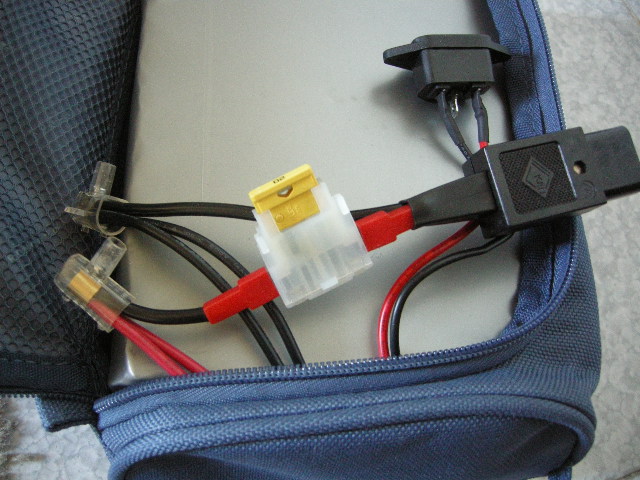

axio
Basilicata
97 Messaggi
Inserito il - 08/06/2009 : 16:43:06  Mostra Profilo Invia a axio un Messaggio Privato  Rispondi Quotando
Ragazzi forse ho risolto così
134,04 KB
Fusibile da 20A e portafusibile li ho presi dal mio meccanico di fiducia (quello della macchina, non della bici...)
Sulla carta, anche quelle spine non andrebbero bene, se portano fino a 16A come credo. Ma prova e se tutto funziona hai trovato la soluzione.

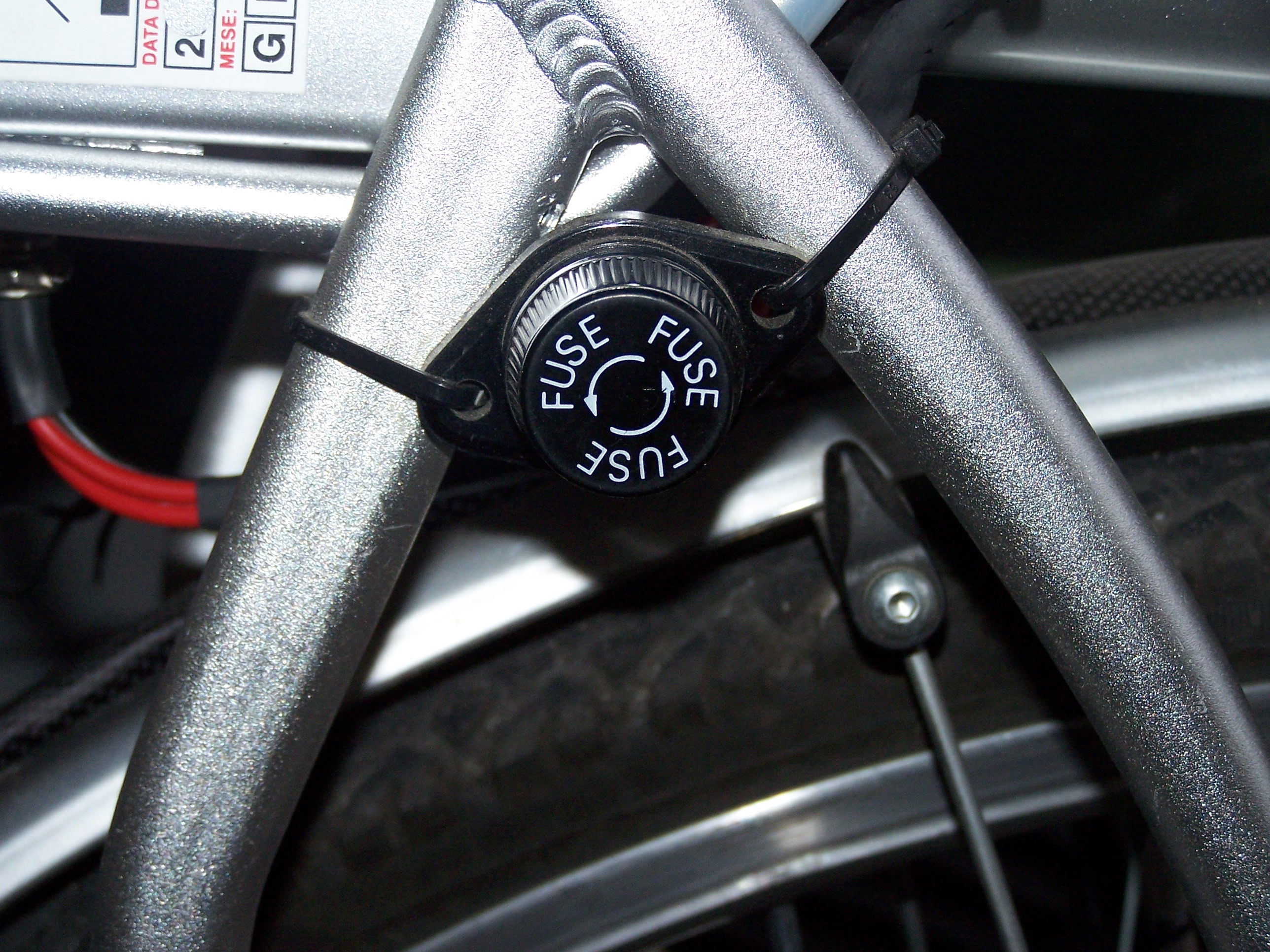

Cavolo io ho un micro-portafusibile che era quello presente sulla mia cinobici, che usa i fusibili in vetro di dimensioni da puffo...non so mica se lo trovo a 20A (sì uso il Nine come il tuo)
Cinobici 22" fino a 06/2009

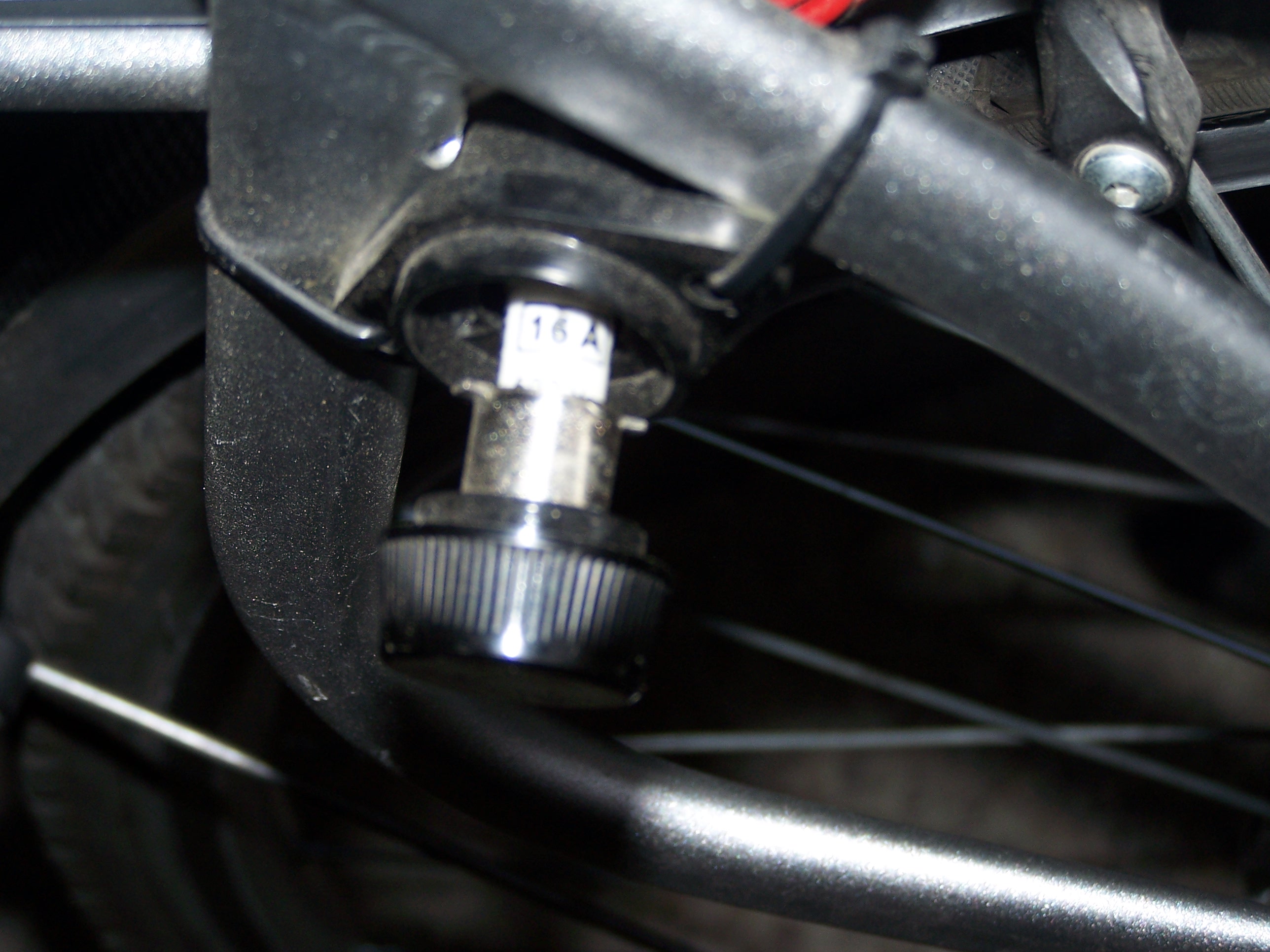

Io ho batteria 10A e centralina 17A max, con il 16A non salta

Ecco cosa è successo al mio dopo una salita impegnativa:
E questo è il portafusibile con cavo batteria da 2,5mm2 che non ha fatto una grinza.
Notare che anche il portafusibile non ha subito danneggiamenti.
Forse la plastica non è il materiale adatto con cui costruire fusibili per queste correnti.
Forse questo è anche segno che nelle partenze il motore assorbe molto più di 20A ma per un tempo cosi breve da non dare
la possibilità al fusibile di fondere! Non è che questo scherzetto a lungo andare ci frega le centraline?
è proprio la foto del mio fusibile....dopo che si è fuso!!!!!!!!!!!
