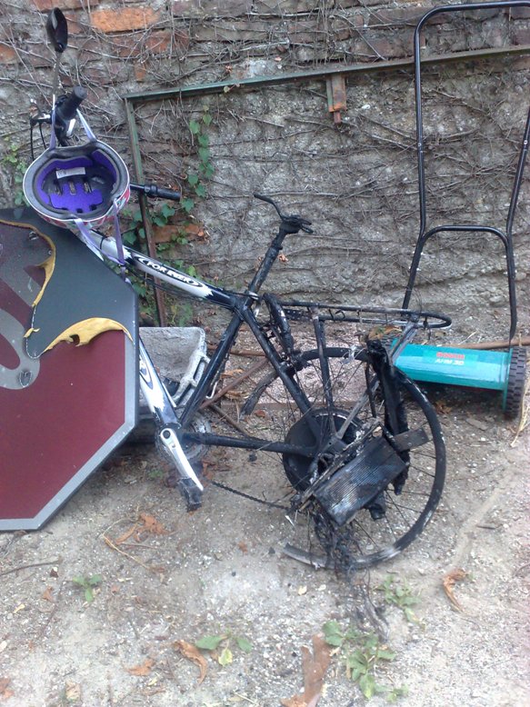

davideMI Inserito il - 09/10/2012 : 18:40:19
a pensare che alla fine dell'estate scorsa ero messo così....

Daniele Consolini Inserito il - 22/08/2012 : 13:31:38
Meno male che è bruciato del tutto.
Adesso puoi fare una bella cosa.
Prendi tutte le cellone, smontale e mettile tutte in parallelo, così si equalizzano per bene.
Se hai un alimentatore da laboratorio, portale in parallelo a 3.65V facendo la fase CC e CV.

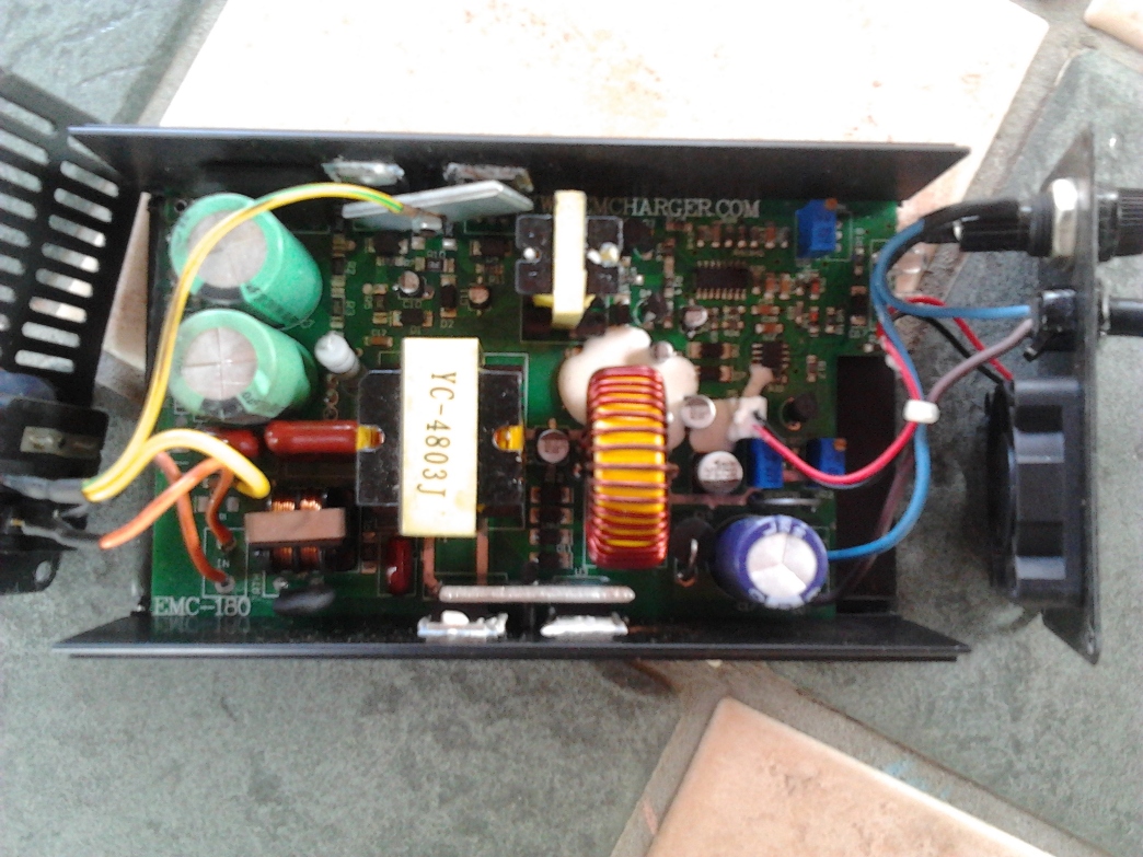

il trimmer di regolazione di massima corrente è quello in basso a destra nella foto, quello della minima corrente di intervento quello a sinistra

MilleMiglia Inserito il - 13/08/2012 : 12:25:30
Che dovrebbe essere quello a sinistra..
davideMI Inserito il - 13/08/2012 : 12:21:34
fatto, era più difficile da spiegare che da fare!!!
Il trimmer della tensione è quello da solo in alto a destra nella foto (l'ho trovato al primo tentativo)

MilleMiglia Inserito il - 13/08/2012 : 11:53:20
Quoto Barba, devi avere 58,4V per la tua batteria, 54,6V è la tensione di una batteria li-ion 13s...

paolofrancescorossi Inserito il - 12/08/2012 : 22:18:18
non rischi nulla:
1) senza carico colleghi un tester alle uscite e provando con piccoli spostamenti identifichi il trimmer della tensione (ovviamente se tocchi il trimmer sbagliato torni indietro alla posizione iniziale)
Colleghi il carico con in serie il tester in corrente e trovi tra i due rimasti il trimmer che rgola la corrente nax (naturalmente regola alla corrente di targa e non di più)
3) per esclusione il terzo è quelle della corrente minima
Se poi hai un wattmeter è tutto ancora più semplice
davideMI Inserito il - 12/08/2012 : 21:49:01
che valgono gli stessi parametri/principi lo avevo intuito, non posso sapere però quale dei miei tre trimmer regola la corrente minima, ad andare a casaccio si rischia difar danno....

già trovato e visto quel post. Non mi è stato d'aiuto. Il CB è simile ma i tre trimmer sono disposti diversamente...

davideMI Inserito il - 12/08/2012 : 10:05:27
ho ordinato il BMS da 50 A da ecopolis-italia, appena arrivano gli schemi di collegamento vado a ritirarlo.
Nel frattempo ho letto anche diversi post relativi alle correnti minime di intervento dei CB, ma non riesco a capire sul mio CB quale sia il potenziometro che regola la corrente minima.
Si tratta del mod. EMC-180 marcato sulla scheda www.emcharger.com, sito che poi rimanda al fatidico bmsbattery....
Allego foto
426,04 KB
