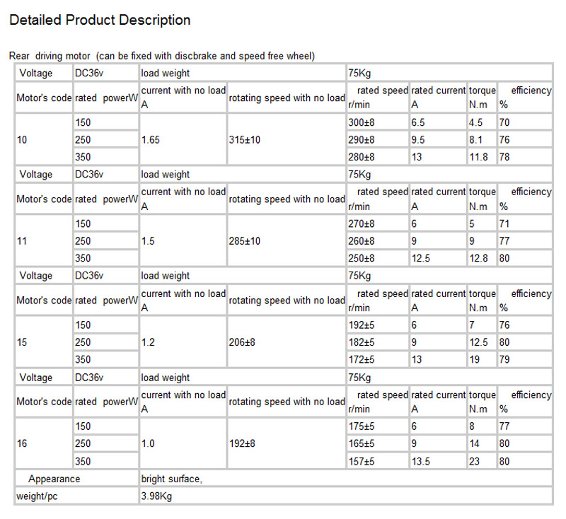

MilleMiglia Inserito il - 24/01/2012 : 09:19:14
Ciao Mirco,
i Bpm 36V e 48V
I più piccoli 24V e 36V
Guarda:
http://www.szbaf.com/product.asp?id=10
http://www.szbaf.com/product.asp?id=5
Quello che credo volesse dire Marco Alcedo, è che non dobbiamo pensare che se si dà meno tensione di quella prevista per num X rpm il motore perde efficienza, tutto qui... probabilmente per chiarire il discorso rendimento, si è fatta confusione sulle tensioni che sono stampigliate sui motori in fabbrica, e su quello che Alcedo preferisce, per suo modus operandi avere scritto sui suoi motori...

MilleMiglia Inserito il - 24/01/2012 : 01:19:20
Nè sì nè no...perchè non posso dire con certezza cosa ha in casa Alcedo, però nei miei casi, (Swxk, Bpm 250W cds, 500W HT, HS, AR) sì...
se guardi la tabella sopra, indica i rpm di diversi motori Bpm @36V , logico l'incremento di giri se li alimenti @48V o più
Presumo esista una tabella simile dove trovi gli stessi Bpm con gli stessi rpm ma @48V
Presumo anche che, visto che si trovano 24V o 36V, lo stesso discorso possa valere anche per i piccoli Swx...
spero di non averti incasinato le idee invece che provare a chiarire il discorso rpm-V

MilleMiglia Inserito il - 23/01/2012 : 23:55:38
Mirco son tre giorni che te lo diciamo
chiami Alcedo, gli dici quello che vuoi fare, ed il motore giusto te lo dà lui...
questo è un esempio
190,82 KB

MilleMiglia Inserito il - 23/01/2012 : 23:43:12
Mirco esiste e come. Mi è arrivato oggi il motore n° 8, non parlo a casaccio, ma con cognizione di causa.
chiedi un suggerimento e leggi la risposta...
il numero di giri per cui viene progettato un motore ht o hs che sia, ad una determinata tensione, fa sì che aumentino o diminuiscano con l'aumentare o il calare della tensione stessa. Questo vuol dire che il motore gira più o meno veloce con la stessa resa a tensioni diverse.
vuoi andare a quasi 50? prendi sto motore hs .. vuoi andare a 50 con l'ht? prendi una batteria da 72V ...

questa domanda già la feci a marco via mail e mi disse che i motori HT e HS si differenziano per gli avvolgimenti interni,non per i rapporti degli ingranaggi planetari quindi!
imayoda Inserito il - 23/01/2012 : 14:34:48
il motore 500W è sempre lo stesso mirco, cambia solo la rapportatura di riduzione degli ingranaggi..
Mirco Inserito il - 23/01/2012 : 14:24:15
Marco,ma a noi servirebbe sapere la tensione REALE dei motori per poter fare i nostri calcoli! Se compro un motore vorrei essere io a decidere di survoltarlo o meno a seconda delle mie esigenze. Ad esempio io non sò se il kit 48V 500W alta coppia che mi vendesti a settembre 2009 ha un motore 36V 0 48V....tenendo conto della velocità che mi raggiunge (35kmh) dovrebbe essere un 36V che survoltato come cel'ho io a 48V spiegherebbe tale velocità...anche se è marcato da voi 48V!
paolofrancescorossi Inserito il - 23/01/2012 : 08:52:24
Così però mi fai prudere .... che caratteristiche avranno i nuovi motori ???
alcedoitalia Inserito il - 23/01/2012 : 07:44:25
come già detto altre volte, in catalogo la Bafang ha ormai più di venti (20) modelli di BPM, che differiscono l'uno dall'altro per la capacità di girare più o meno veloci, più il motore è veloce, meno tira in salita.
per non disorientare i clienti, e per cercare di fare "meno casino" possibile in magazzino, noi teniamo i 500watt (quindi da usarsi SOLO in aree private) in due versioni (a breve ne aggiungeremo altre due) al momento abbiamo:
HT dicasi alta coppia, che a 36V raggiunge i 25kmh e a 48V raggiunge i 35kmh MARCATO 48V
HS dicasi alta velocità che a 36V raggiunge i 35kmh e a 48V sfiora i 50kmh MARCATO 36V
TUTTi E DUE I MODELLI possono essere alimentati a 24/36/48/60V SENZA NESSUNA PERDITA DI EFFICIENZA, ossia indipendentemente dalla tensione che gli si dà avremo SEMPRE la massima resa, anche a 24V ovviamente a 24V girerà più piano, ma ripeto, senza perdite di efficienza
LA SCRITTA CHE FACCIAMO mettere sopra, SERVE A NOI per identificare MEGLIO IL MODELLO
