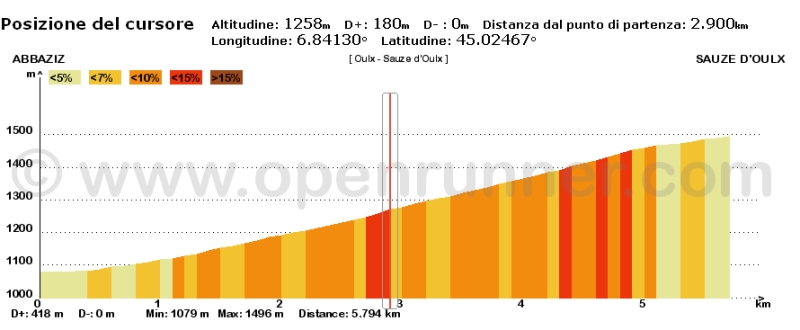

Alcevolante ha scritto:
Sono alto 180 cm e peso 80kg, sono abbastanza sportivo ma un pessimo ciclista...Ho 36 anni.
Il percorso che percorrerei tutti i giorni per andare a lavorare è tutto in salita, pressochè costante, da Oulx a Sauze d'Oulx, provincia di Torino, strada asfaltata, dislivello di circa 650-700 m su 6 km di lunghezza. L'apporto muscolare che vorrei dare è....il minimo possibile, per non arrivare al lavoro tutto sudato ed affannato. Per quanto riguarda la velocità, ovviamente vorrei ottenere una velocità che mi permetta di percorrere questi 6 km in, diciamo 20 min? Quindi tra i 15 e i 20 km/h, pensi che sia realistico?
Ecco, adesso si puo' ragionare con i numeri, la salita in questione è questa:
quindi ha una pendenza media del 7,2% e con qualche strappo tra il 10% e il 15%, (il più tosto è quello verso metà, uno strappo di 200 metri).
Facendo un po' di calcoli per fare quel percorso a 20km/h senza pedalare ti ci vorrebbe a spanne una potenza media attorno ai 650W (calcolando un rendimento motore dell'80%) e per superare i picchi al 15% brevi impulsi da oltre 1200W .
Al termine del percorso avresti consumato circa 250 W/h di batteria.
Ragionando invece su una velocità media di 15km/h, la potenza media scenderebbe sui 470W che, aiutati con uno sforzo aerobico accettabile di 80W scenderebbero ancora a 390, potenza esprimibile senza grossi problemi anche da motori al mozzo legali, ma i picchi al 15% dovresti farli a non più di 8-9 km/h (è in questo frangente che il motore al mozzo perde in rendimento e scalda) e aiutando almeno per 100W, direi.
Al termine del percorso avresti consumato circa 190 W/h di batteria.
Riassumendo: per la prima ipotesi inutile dire che ti ci vorrebbe un motore mooolto illegale, nella seconda ipotesi un motore al mozzo ad alta coppia legale o quasi (ad esempio un bafang BPM con centralina adeguata) potrebbe andar bene, secondo me.
Mentre i motori centrali legali, ti porterebbero sì dappertutto ma a velocità meno sostenuto e con un discreto apporto muscolare.
106,93 KB

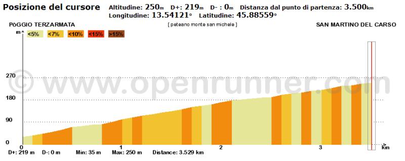

FabioR6
3375 Messaggi
Inserito il - 12/01/2012 : 19:07:51  Mostra Profilo Invia a FabioR6 un Messaggio Privato  Rispondi Quotando
cazz.....qui il discorso si fà serissimo e professional
Dai Job, dimmi il dislivello ke c'è da Gradisca al Monte San. Michele... X l'esattezza da Peteano al San Michele, provincia di Gorizia. Sono curioso.
Io lo faccio con la bici da corsa coi rapporti vecchi ( quelli più duri ) a 8-10 km/h.

@fabior6:
ecco la salita da Peteano al monte san michele, in effetti ha alcuni strappi non male, io non ci penserei neanche di farla con i rapporti duri delle bici d'antan, mi divertivo a farla in moto, una volta, e adesso solo con le elettriche ci salirei volentieri.
33,91 KB
