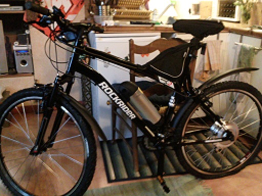

Inserito il - 20/01/2012 : 20:25:19  Mostra Profilo Invia a Alcevolante un Messaggio Privato  Rispondi Quotando
Stamattina intorno alle 11 mi è arrivato il kit da Alcedo, non ho perso tempo ed alle 15 ero in sella e...
85,86 KB
WOW!!!
Certo, in pianura non è un missile, ma appena ho affrontato le prime salite...che goduria!! Salivo fischiettando anche i tratti più duri!! Mi sono innamorato!!!
Dopo un po' di test in pianura, ho affrontato la fatidica salita fino a Sauze di 6 km e pendenza media 7,2%(con strappi di quasi 15%) o giù di li, nevischiava, quindi non faceva caldo, ma in poco più di 15 minuti ero arrivato, senza neanche un po' di fiatone!!!
WOW!!!
E la batteria era ancora a più di metà carica!!!
WOW!!!
Al momento l'ho montata senza cut-off(Alcedo non me li ha mandati?!?) e senza pas(non ho la chiave per estrarre il pedale) e devo dire che non ne ho sentita la mancanza...ma provvederò a montare il pas(magari con un interruttorino nascosto) visto che una delle prime persone che ho incontrato, osservando la mia bipa ha toccato il manettino del gas dicendo "e questo cos'è?" rischiando di schiantarmela....

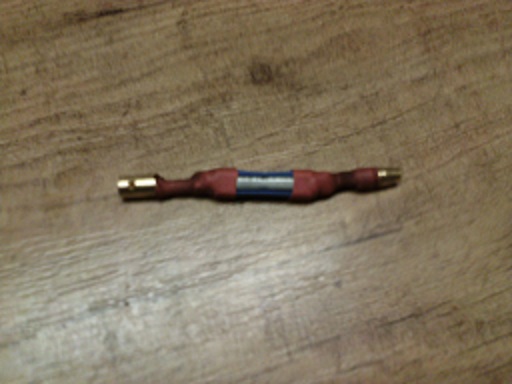

Ho solo un dubbio sul fusibile sull'alimentazione che mi sono accrocchiato stagnando un vecchio fusibile da auto con un paio di spinottini:
50,81 KB
sulle istruzioni c'era scritto di montare un fusibile di amperaggio adeguato, cioè?? la mia centralina dovrebbe avere un amperaggio massimo di 15 A. Io avevo a disposizione o 16 o 25 A ed ho montato il 25A, pensate che possa andare bene o lo devo cambiare? era meglio il 16A o è troppo vicino all'amperaggio massimo?
E poi, cambia qualcosa se lo monto sul rosso o sul nero? Io per non sapere ne leggere ne scrivere l'ho montato sul rosso(+).
Comunque sono VERAMENTE SODDISFATTO della mia bipa, mi sa che mi è nata una nuova(l'ennesima) PASSIONE!!!
Ah, un ultimo dubbio, cambia qualcosa se monto il pas a sinistra o a destra? Ho l'impressione che tra le corone e il telaio non ci stia...
Inserito il - 20/01/2012 : 23:35:05  Mostra Profilo Invia a Barba 49 un Messaggio Privato  Rispondi Quotando
Bene, sono felice che tu sia soddisfatto della belva!
Quanto al Pas devi chiedere ad Alcedo se il tuo è reversibile, perchè alcuni tipi sono dedicati al lato destro o sinistro e non si possono scambiare di posto.
Per il fusibile va bene quello che hai messo, magari acquista un portafusibile da moto e usa i fusibili a lamella: Se lo saldi come fai a cambiarlo in strada se si brucia?
Alcevolante
30 Messaggi
Inserito il - 21/01/2012 : 00:28:55  Mostra Profilo Invia a Alcevolante un Messaggio Privato  Rispondi Quotando
Ottima osservazione Barba(come al solito...), non ci avevo pensato! Me ne faccio subito un paio di scorta, preferisco le cose fatte in casa, e poi non ho un negozio di accessori auto-moto vicino casa.
alcedoitalia
770 Messaggi
Inserito il - 21/01/2012 : 15:41:01  Mostra Profilo  Visita l'Homepage di alcedoitalia Invia a alcedoitalia un Messaggio Privato  Rispondi Quotando
Per il fusibile sei a posto, e' nella parte inferiore della batteria, perdona la dimenticanza dei freni, lunedi rimediamo.....

Inserito il - 21/01/2012 : 21:43:33  Mostra Profilo Invia a Alcevolante un Messaggio Privato  Rispondi Quotando
@Alcedo - Vorresti dire che non ho bisogno di montare nessun fusibile, perchè la batteria ce l'ha già? E da quanto è?
In realtà credo che sia saltato semplicemente perchè sono fusibili vecchi e malandati, me ne si è rotto uno in mano, quindi o sono zio Fester o sono ciucchi... Credo di averli comprati da un vecchio negoziante circa 18 anni fa ed erano già vecchi allora...
Per il resto, non credo di avere fatto danni, ho controllato tutto e tutto funziona regolarmente...
Inserito il - 21/01/2012 : 23:08:48  Mostra Profilo Invia a MilleMiglia un Messaggio Privato  Rispondi Quotando
@Alcevolante
Zio Fester il fusibile come ti ha già detto Marco ce l'hai già all'interno della borraccia, ed è sicuramente adeguato alla corrente massima continua che può fornire...
