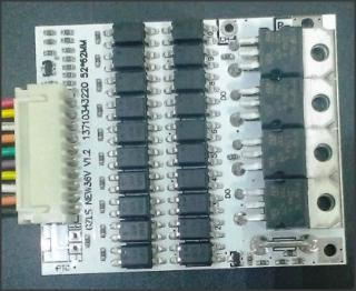

4: Non iniziare il cablaggio se non si è certi di avere gli schemi di assemblaggio del BMS e di esser 100% certi di aver capito come va montato.

8: controllate ed ispezionate i cavi del BMS.
Spesso i problemi si trovano li, mascosti bene da crimpature fatte male, fili sottili che si spezzano anche al loro interno solo a guardarli.
Tagliate un pezzettino di filo che non vi serve dai cavi di bilanciamento e rompetelo, stressatelo, cercate di capire fino a che punto può reggere stress meccanico. Se il cavo non è buono, cambiatelo.

15: Il BMS non deve esser soggetto a vibrazioni.
Bloccate con un goccio di colla il pettine che porta i segnali delle celle, per evitare che si sfili accidentalmente. Occhio che la colla non vada sui contatti!
Il BMS scalda ed è composto da delicati componenti, spesso nemmeno dimensionati per reggere il calore o le flessioni meccaniche, quindi
il bms deve potersi raffreddare correttamente e non deve essere schiacciato o flesso.

stefanik Inserito il - 19/07/2020 : 23:05:24
Salve, non volevo aprire una nuova discussione, perché questo credo sia il posto giusto per chiedere un aiuto riguardo al pacco batterie.
Chiaramente prima d’iniziare quest’avventura, mi sono letto le varie discussioni presenti su questo forum e soprattutto queste due; ancora complimenti a Daniele.
Pacco batterie custom 10s 5p con batterie LG HG2 (3000 mA) e BMS “cinese” come questo
19,42 KB
Sul mio non c'è nessun codice, ma è gemello di questo.
Ho eseguito tutti i collegamenti correttamente (ho controllato più e più volte) ed in questi giorni ho iniziato i test di carica con un alimentatore switching da 42 V 4 A (tensione d’uscita regolata a 42,00 V)
Al primo momento sembrava che non succedesse nulla, i 42V c'erano, ma nessuna corrente in uscita dall’alimentatore. Ho controllato le tensioni dei singoli paralleli delle batterie e c’erano degli sbilanciamenti (3,582V max 3,119V min), ho pensato che lo sbilanciamento forse era troppo elevato ed ho proceduto ad un bilanciamento manuale (charger Imax B6AC). Ho portato tutti i paralleli a ca. 3,570V ed ho riprovato a dare tensione a tutto il pacco: niente come prima.
Nei vari controlli che ho eseguito mi sono accorto che, misurando la tensione sul piedino di comando (gate) del mosfet di carica (il I° in alto sulla foto) questa iniziava a salire di 0,01 V ogni paio di secondi ed il pacco batteria iniziava a caricare, tant'è che anche il mosfet si riscaldava un po’. Togliendo il puntale di misura, la carica del pacco batterie s’arrestava; ho pensato ad un falso contatto ed ho rifatto la stagnatura a quel piedino, niente come prima.
Praticamente tenendo il puntale del tester (in volt) sul gate, sono riuscito a portare la carica del pacco batterie a ca. 37,4 V.
Qui si pone la domanda: perché?
Possibile che qualche megaohm in parallelo (resistenza interna dello strumento)o la microcorrente circolante siano sufficienti ad innescare il mosfet? (il multimetro utilizzato è un Victor 78 processmeter, cugino del più famoso Fluke 789)
C’è qualche “guru” che mi può illuminare? Ho qualche infarinatura d’elettronica, ma non così profonda.

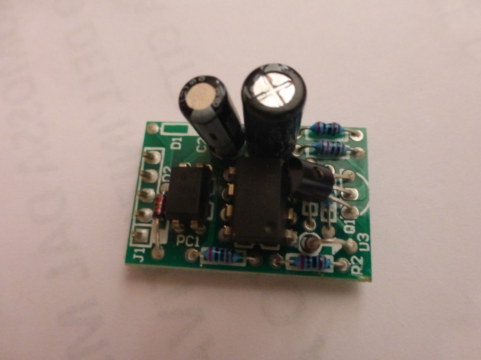

gigvolley51 Inserito il - 17/09/2015 : 12:47:25
E' questa vero?
Già fatto
77,36 KB
Daniele Consolini Inserito il - 15/09/2015 : 09:51:43
Per Gigvolley: uscita flottante vuol dire che l'alimentatore non eroga energia, con il tester potresti leggere tensioni a caso ma sono spurie e non letture realistiche.
Il charger di fatto è acceso, ma l'uscita è sconnessa.
PFC è un circuito di correzione posto per legge su tutti i charger che superano i 150W. Permette al charger di funzionare dagli 80V ai 240V e di assorbire energia dalla rete in modo meno impulsivo, iniettando meno rumore sulla linea 220 e dando meno picchi che potrebbero sovraccaricare la rete.
Questo stadio è posto nella zona dell'alimentatore più vicina alla presa 220.
Nel caso se vuoi, per una conferma, metti una foto (piccola), ma penso tu possa rimuovere la scheda senza problemi.

gigvolley51 Inserito il - 04/09/2015 : 18:24:39
Ho aperto .. c'è
E' l'unica verticale, vero?
Quindi mi consigli di andare ed eliminarla senza problemi?
Devo provare a dissaldarla con garbo per eventualmente risaldarla
oppure vado tranquillo per eliminarla definitivamente che non ci sono controindicazioni ma solo vantaggi?
Visto che di elettronica ci capisco veramente poco
toglimi per favore ancora un paio di curiosità su cosa significa:
- rendere flottante l'uscita
- la parola pfc
Mille grazie

Daniele Consolini Inserito il - 03/09/2015 : 14:05:59
Ciao Gigvolley51
I kingpan che ho usato io ( in alluminio con ventola senza pfc ) sono predisposti per l'uso del timer, talvolta integrato, talvolta no.
Il timer é riconoscibile come una piccola scheda montata perpendicolarmente allo stampato dell'alimentatore, vicino all'uscita del cavo che va alla batteria.
La funzione del timer é rendere flottante l'uscita dopo 5 minuti che il led di carica segna batteria carica.
Rimuovendo la schedina ( sufficiente fletterla qualche volta per ottenerne il distacco dallo stampato) si rimuove il timer evitando che il charger salti ove necessario la fase di bilanciamento.
Non é detto che tutti i charger montino il timer, ma basta rimuovere il coperchio per vedere se é o meno presente.
