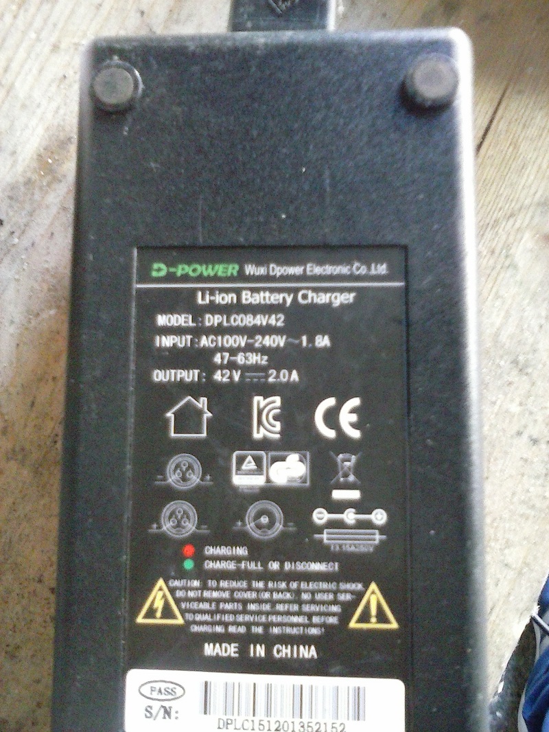

Che caricatore usi?

il caricatore è quello normale delle batterie a 36v... basta adattare il connettore

2219 Messaggi
Inserito il - 25/01/2019 : 11:14:42  Mostra Profilo Invia a Miura72 un Messaggio Privato  Rispondi Quotando
Io ho questo, va bene?
36682 Messaggi
Inserito il - 25/01/2019 : 11:38:24  Mostra Profilo Invia a Barba 49 un Messaggio Privato  Rispondi Quotando
Certamente...
