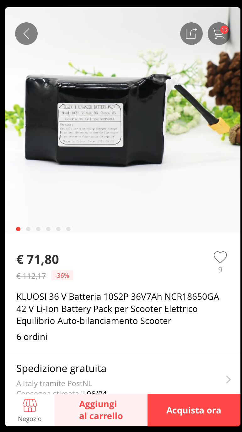

La prima è esattamente la stessa che ho acquistato io.., anzi sono andato nella gestione ordini di aliexpress e preso il link
https://it.aliexpress.com/item/KLUOSI-36-V-Batteria-10S2P-36V7Ah-NCR18650GA-42-V-Li-Ion-Battery-Pack-per-Scooter-Elettrico/32934539011.html?spm=a2g0s.9042311.0.0.58df4c4d31VHcM
anche qui il prezzo è ancora a 81€... misteri di aliexpress
6828 Messaggi
Inserito il - 26/02/2019 : 22:21:04  Mostra Profilo Invia a MilleMiglia un Messaggio Privato  Rispondi Quotando
Boh a me viene fuori a 71€

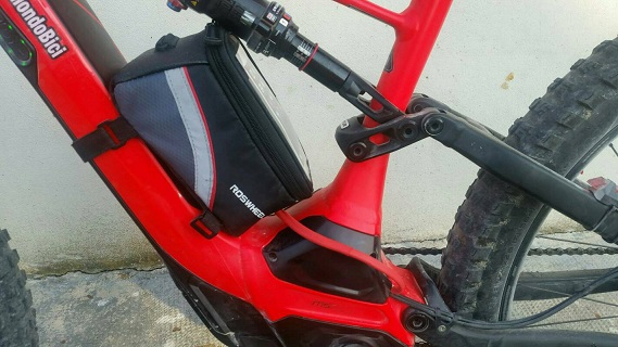

@andrea 104KG , mi diresti dove hai preso quel borsello (non so come chiamarlo) che sembra fatto apposta per le batterie da overboard ? E' veramente carino.

Trovato, grazie https://it.aliexpress.com/item/Roswheel-Touchscreen-Cycling-Front-Frame-Bag-4-2-4-8-5-5-Waterproof-PVC-Bike-Bicycle/32756999990.html?spm=a2g0y.search0604.3.47.7c46349dBvrDnr&ws_ab_test=searchweb0_0,searchweb201602_10_10065_10068_319_317_10696_10084_453_10083_454_10618_10304_10307_10820_10821_537_10302_536_10902_10843_10059_10884_10887_321_322_10103,searchweb201603_16,ppcSwitch_0&algo_expid=9ce9f870-d8f7-4548-8876-730b6a700ba2-6&algo_pvid=9ce9f870-d8f7-4548-8876-730b6a700ba2&transAbTest=ae803_3
15285 Messaggi
Inserito il - 02/03/2019 : 23:53:59  Mostra Profilo Invia a andrea 104KG un Messaggio Privato  Rispondi Quotando
si è quello, lo trovi anche da noi un pò dappertutto ma a 15-16 euro... se non hai fretta...

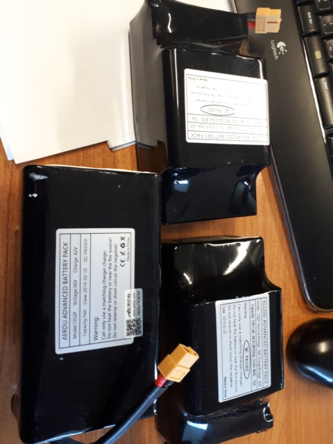

microchip
921 Messaggi
Inserito il - 15/03/2019 : 12:49:06  Mostra Profilo Invia a microchip un Messaggio Privato  Rispondi Quotando
3 su quattro arrivate. domani si testa
183,91 KB
Roberto
15285 Messaggi
Inserito il - 15/03/2019 : 13:31:21  Mostra Profilo Invia a andrea 104KG un Messaggio Privato  Rispondi Quotando
4? Devi fare il giro del mondo? Sono 28ah! Complimenti avrai una batteria eccezionale!

microchip
921 Messaggi
Inserito il - 15/03/2019 : 17:37:47  Mostra Profilo Invia a microchip un Messaggio Privato  Rispondi Quotando

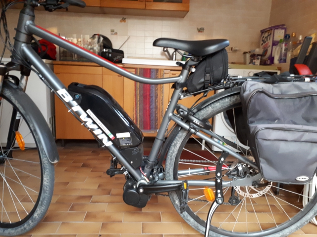

Prima fatta, ma questa era facile avevo già l'attacco pronto della seconda batteria. Sul topeak sotto sella purtroppo ce ne sta una sola, per il momento lascio così sono pur sempre 14.5 più 7.
257,09 KB
Roberto

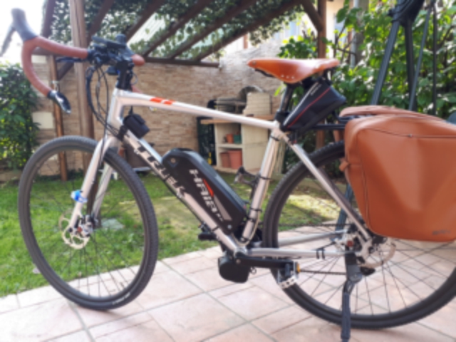

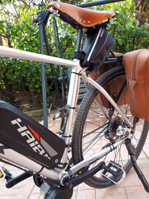

Imbastita provvisoriamente anche la seconda bici. Anche qua 1 sola batteria ho toppato completamente con i borselli. Va beh intanto sono pur sempre 21 più 7 ah per il momento mi accontento. Pronti per un bel giro pomeridiano come test con tutte e due le bici destinazione abano terme per una 80' di km

Inserito il - 16/03/2019 : 21:55:32  Mostra Profilo Invia a microchip un Messaggio Privato  Rispondi Quotando
Promosse alla grande, 88 km in speed per la btwin e 1,5 per la trek 2,0 per gli ultimi 30km. La btwin ha esaurito la prima tacca a 45 km e a 88 era da poco scattata le altre. Nel precedente giro era a metà a 55km.
La trek era scesa solo la prima tacca e solo all'ultimo km era scesa la seconda. Voltaggio della batteria era ancora sopra i 37v.
La btwin resterà con una sola batteria di supporto, cede prima la moglie che le batterie.
La trek vedremo con i prossimi giri più lunghi.
Niente da dire quella batterietta ha energia da vendere se ritornassi indietro i pacchi batterie li farei solo con quelle.

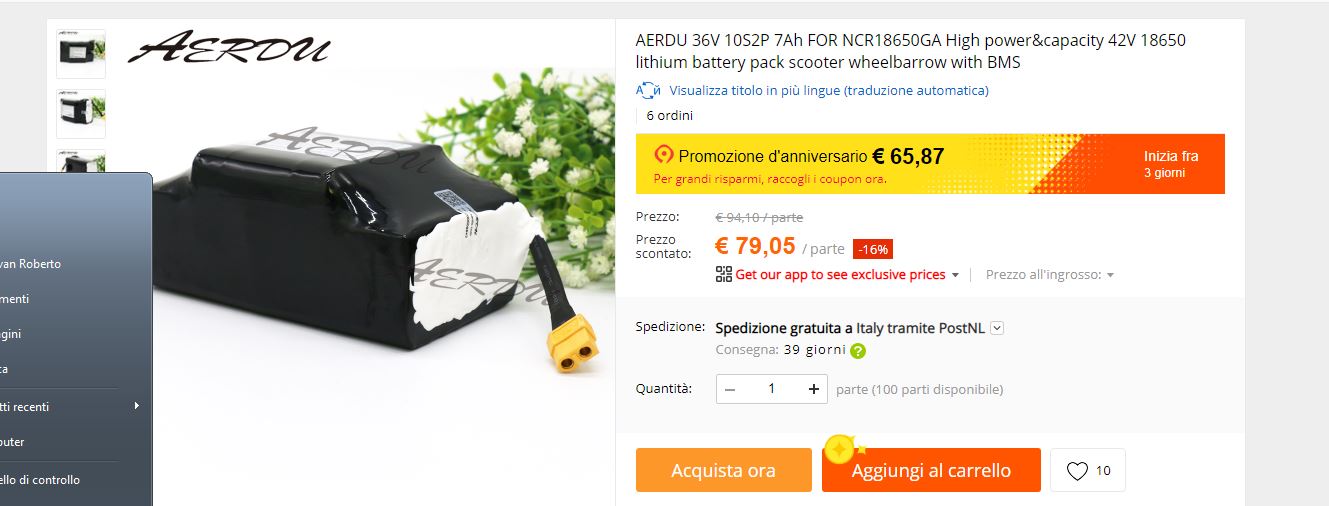

Per chi interessa fra tre giorni inizia promozione, saranno a 65€.
Da quel negozio ne ho prese due delle quattro arrivate in 50 giorni.
https://it.aliexpress.com/item/AERDU-36V-10S2P-7Ah-FOR-NCR18650GA-High-power-capacity-42V-18650-lithium-battery-pack-scooter-wheelbarrow/32932888092.html?spm=a2g0y.10010108.1000016.1.34c71985Ua4Ddm&isOrigTitle=true

Inserito il - 26/03/2019 : 09:10:15  Mostra Profilo Invia a microchip un Messaggio Privato  Rispondi Quotando
Luca1624 ha scritto:
salve ho visto anche io la promo su aliexpress e sarei intenzionato a prendere 3, 2 x una bici e 1 x la seconda ,
Non essendo nuovo a queste tipologie di paralleli x il riciclaggio di bici di amici , e visto le fake cinesi che giravano prima con le sorelle minori da 4,4 Ah
Qualcuno le a per caso sezionate e visto se sono realmente delle 7 Ah onde evitare di di prenderlo 3 volte in quel posto
basta leggere il post precedente al tuo, ho scritto che ne ho prese già due. Più di così
Roberto

Luca1624
20 Messaggi
Inserito il - 26/03/2019 : 20:37:51  Mostra Profilo  Rispondi Quotando
. La mia era più una domanda tecnica ho visto che ne hai prese 2 ma durano effettivamente di più di quelle da 4,4 ah? Ho visto batterie vendute x 4,4 rivelarsi poi dei Fake con tanto di batterie finte all'interno e che erogavano si è no meno della metà del dichiarato. Ovviamente x accorgersi bisogna provarle al banco con dei carichi prestabiliti osservandone la curva di scarica o alla peggio aprirle x vedere che delle contengono all'interno ed era appunto questo spche chiedevo se qualcuno lo avesse fatto altrimenti quando mi arrivano mi offro come cavia
15285 Messaggi
Inserito il - 26/03/2019 : 20:49:24  Mostra Profilo Invia a andrea 104KG un Messaggio Privato  Rispondi Quotando
Non c'è bisogno del banco, attaccate a una bipa le fake danno subito problemi, troppo poche celle.
Io la uso in parallelo alla batteria della turbo levo, non posso essere preciso ma l'autonomia è aumentata tantissimo. Avevo messo in parallelo una vecchia 4,4ah ma quando arrivavo al 30% di batteria si bloccva tutto e dovevo staccarla per ripartire. Adesso che ho messo la nuova il problema non c'è più si va a zero con tutte e due le batterie. Sono passato da 40km e 800 mt di dislivello a oltre 65km e 1300mt di dislivello.... contentissimo!
