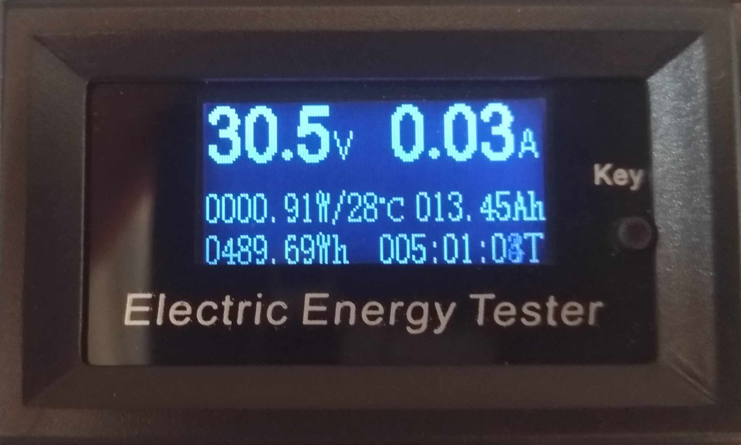

Inserito il - 28/03/2019 : 08:15:46  Mostra Profilo Invia a microchip un Messaggio Privato  Rispondi Quotando
Giusto per dare un valore certo, fatto su un percorso sempre alla stessa maniera, tragitto casa lavoro, con batteria da 14,5 arrivavo a 50/55 km di percorrenza, aggiungendo la batteria da 7 sono arrivato a 85 km.

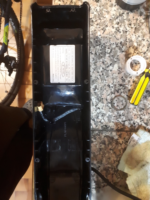

Ordinato la seconda. Ho pensato che essendo molto sigillate potrebbero riscaldarsi troppo considerando anche il fatto che verranno messe in borselli chiusi, che ne dite di bucherellare un pò la guaina plastificata ?
33,97 KB
15285 Messaggi
Inserito il - 31/03/2019 : 21:08:19  Mostra Profilo Invia a andrea 104KG un Messaggio Privato  Rispondi Quotando
Vanno chiuse dentro un overboard che ha due motori minimo da 300w sulla bici va in relax..

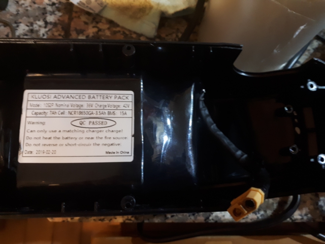

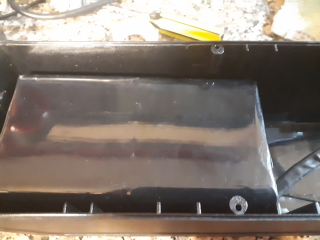

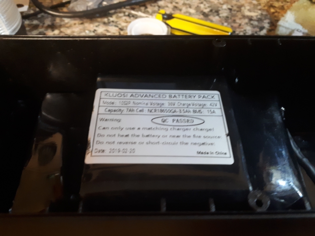

Inserito il - 02/05/2019 : 21:12:52  Mostra Profilo Invia a microchip un Messaggio Privato  Rispondi Quotando
Due batterie ci stanno sulla cover hailong. Ho preso quello da 65 celle per poterle intercambiare con l'altra che ho, ma ci stanno anche su quella più piccola da 52 celle.
237,83 KB
156,98 KB
156,76 KB
160,03 KB

Due dentro una Hilong normale?
40 celle per un totale di 14Ah e 150€ di spesa?
A fine stagione svuoto le due più vecchie e gli faccio il ripieno con queste!
15285 Messaggi
Inserito il - 02/05/2019 : 23:58:06  Mostra Profilo Invia a andrea 104KG un Messaggio Privato  Rispondi Quotando
Lo dicevo che non ce ne stavano 3 comunque 2 con una sottosella che manco la senti va già molto bene curiosità quanto costa un case vuoto??
Pagato 35,76€. Forse si può risparmiare qualcosa prendendo quello più basso

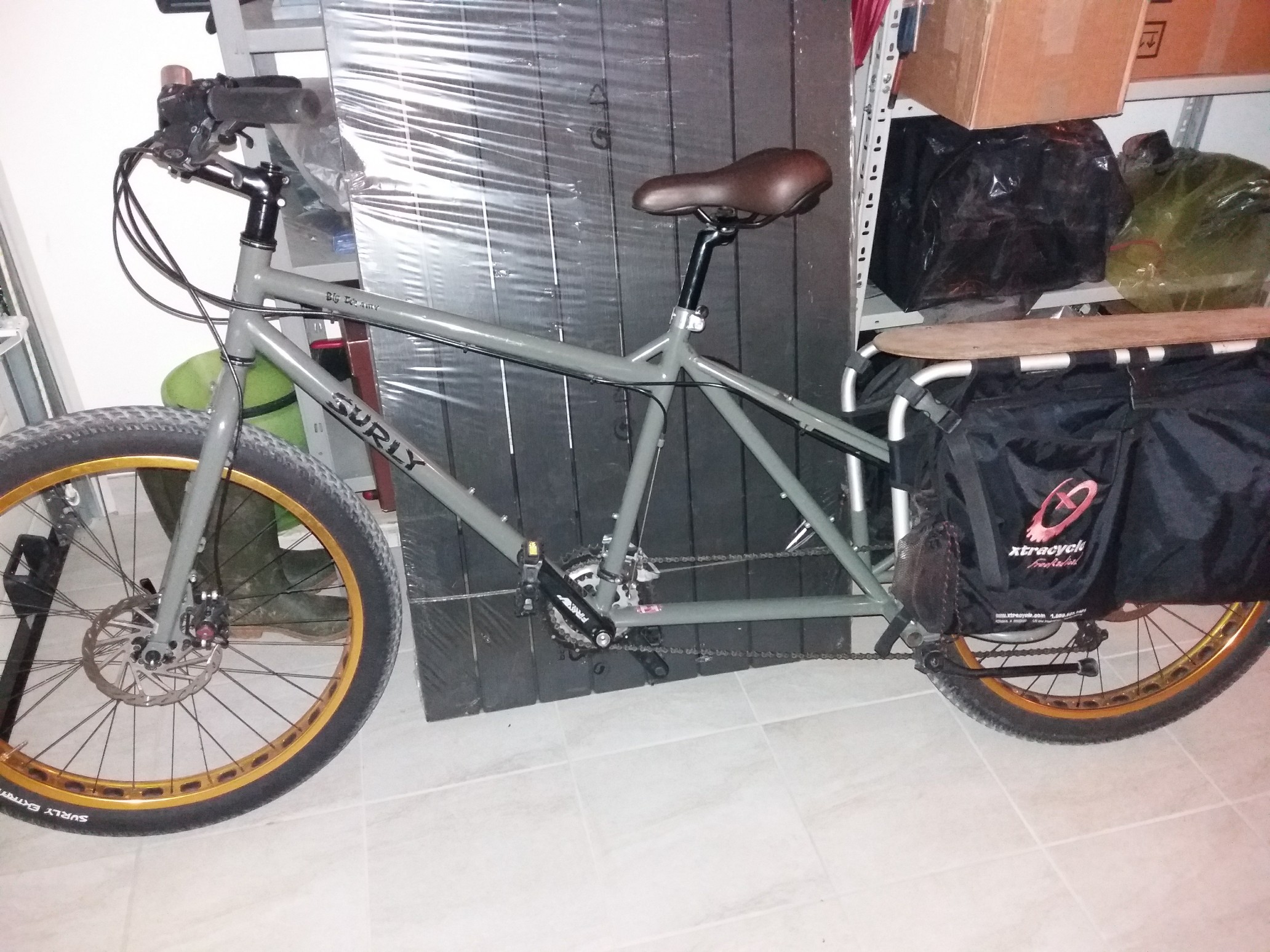

Siccome mi serve una seconda batteria da 600 Watt da mettere qui
671,1 KB Beh cercavo un'alternativa per risparmiare qualche urino in quanto un Pack batteria come quello che ho e costa sui €500
15285 Messaggi
Inserito il - 12/05/2019 : 23:34:18  Mostra Profilo Invia a andrea 104KG un Messaggio Privato  Rispondi Quotando
Se non copy il link non riusciamo a vederla....
Renzo1954
110 Messaggi
Inserito il - 12/05/2019 : 23:41:47  Mostra Profilo  Rispondi Quotando
Scusate Questa è la foto il motore

Sono riuscito a fare lo stress test di scarica con 2 batterie da Hoverboard 36v 7Ah in parralelo fra loro, quindi 14Ah teorici.
https://it.aliexpress.com/item/AERDU-36-V-10S2P-7Ah-PER-NCR18650GA-Ad-Alta-potenza-e-capacit-42-V-18650-batteria/32933782512.html?spm=a2g0s.9042311.0.0.41234c4dtpSj0d
Le 2 batterie sono arrivate alla stessa tensione (37,7V), una volta verificato lo stesso voltaggio le ho messse in parallelo tra loro interponendo un fusibile da 20A da auto su i 2 relativi cavi positivi e poi ho carito entrambe.
136,92 KB
Questo è il risultato 13.45Ah e 490Wh, però dopo i 13Ah le batterie non riescono a garantire la corrente necessaria per un motore Tsdz2 in pianura.
Gli ampere/ora sfruttabili sono 12,5/13, direi che per 121€ (in offerta) sono comunque un affare.
Ora resta da valutare la durata e i cicli di carica rimanenti per decretare se sono di qualità.
La prova è stata fatta in più sessioni, quindi non tutti insieme, con delle pause di riposo anche di alcuni giorni.
15285 Messaggi
Inserito il - 26/05/2019 : 17:45:54  Mostra Profilo Invia a andrea 104KG un Messaggio Privato  Rispondi Quotando
A quella tensione stacca il bms? Forse su over board andranno fino a 2.5v? Grazie per l'ottima prova!
bik3r
432 Messaggi
Inserito il - 26/05/2019 : 19:42:10  Mostra Profilo Invia a bik3r un Messaggio Privato  Rispondi Quotando
Il bms non stacca ma riesce a dare 2/3A massimi, almeno con il mio motore.
Si sente che soffriva e non volevo infierire. La temperatura invece è nella norma.
Per fare questa prova ho dovuto fare gli ultimi 3 km solo muscolari per tornare a casa, ma l'avevo previsto
15285 Messaggi
Inserito il - 26/05/2019 : 23:13:06  Mostra Profilo Invia a andrea 104KG un Messaggio Privato  Rispondi Quotando
Autonomia totale in km? Comunque anche le blasonate bosch- brose non danno esattamente tutti 500w... credo che per tutte le batterie la capacità nominale sia misurata con una scarica ridicola a 0,2c che per quella batteria se non erro a mente corrisponde a 42w a batteria carica . Pensandoci bene con il mio hubbetto legale e acceleratore riuscirei in pianura ad andare con così pochi watt col tsdz2 non credo..
