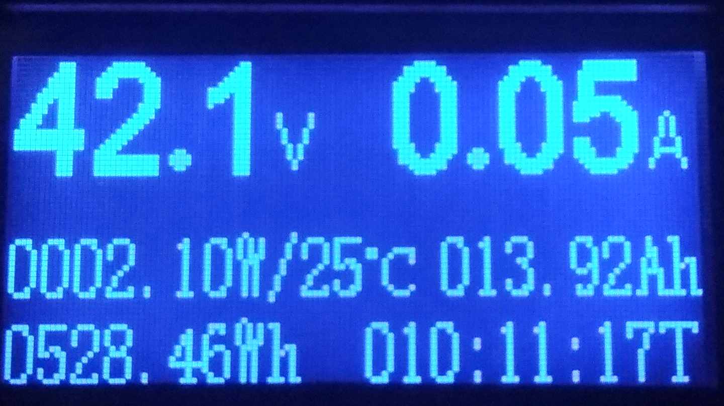

@Bik3r: Se tratti in questo modo due batterie appena acquistate non lamentarti se poi ti durano il tempo di un mattino, intanto vanno rodate e poi non vanno certo scaricate del tutto come hai fatto tu...
Quanto alla capacità reale ricordati l'effetto Peukert, più aumenti la corrente prelevata e meno capacità ottieni rispetto a quella di targa che di solito è calcolata usando un carico assai ridotto.
Sono andato a vedere il Datasheet per le celle NCR18650GA che dovrebbero essere quelle all'interno della batteria, se i cinesi sono stati onesti.
Subito mi sono accorto che le celle dichiarano una capacità nominare di 3300mAh e non 3500mAh come dichiarto dal produttore cinese.
https://www.nkon.nl/sk/k/ncr18650ga.pdf
Quindi la batteria dovrebbe essere 4 paralleli da 3,3Ah = 13,2Ah nominali e non 14Ah.
Pero in tutti i test effetuati (grafici) hanno fatto scaricare fino a 2,5V, significa che dopo le celle sono da buttare?
Io mi sono fermato a 3V per cella e ho prosciugato tutta la batteria.
Per essere precisi appena arrivato a casa ho messo in carica (lenta) la batteria:
85,18 KB
Si è caricata in circa 10 ore.
Il test l'ho fatto per capire la reale capacita della batteria e non intendo ripeterlo, spero di non aver fatto danni notoveli.
L'idea era una volta rilevata la capacita di caricare a 41,8V la batteria in modo da avere la stessa tensione della batteria AM80, per poter fare un mega extender e stressare meno le celle sovraccaricandole (42V).
Visto che la batteria è destinata a un motore tsdz2, poche volte come extender, con la possibilita di programmazione quale sarebbe la giusta tensione di Cut-Off (defalut 2,9V) ?
3,2 - 3,3V sono un valore abbasta alto per evitare di sfruttarla troppo?
Visto che la bici non è per me vorrei che fosse "impossibile" fare danni.

Per i primi cicli è bene non spremere una batteria come hai fatto tu, e oltretutto come sai bene occorre fare una LUNGA ricarica di bilanciamento e non bisogna mai scaricarla oltre l'80% della capacità massima, quindi l'hai maltrattata un po'!
Essendo celle da 3300mAh devi interrompere la scarica quando hanno dato 2640mAh, quindi visto il grafico di scarica devi fermarti a circa 3,2-3,3V...
Lo so che nel test hanno portato le celle a 2,5V ma sono test distruttivi, nessuno ti garantisce che caricando quelle celle a 4,2V e poi scaricandole a 2,5V reggano più di poche decine di cicli senza riportare cali notevoli di prestazioni!!!

Grazie, la prossima volta che riprogrammo il motore correggo il cut-off e le tacche della batteria sul display e vi faccio sapere l'autonomia rilevata.

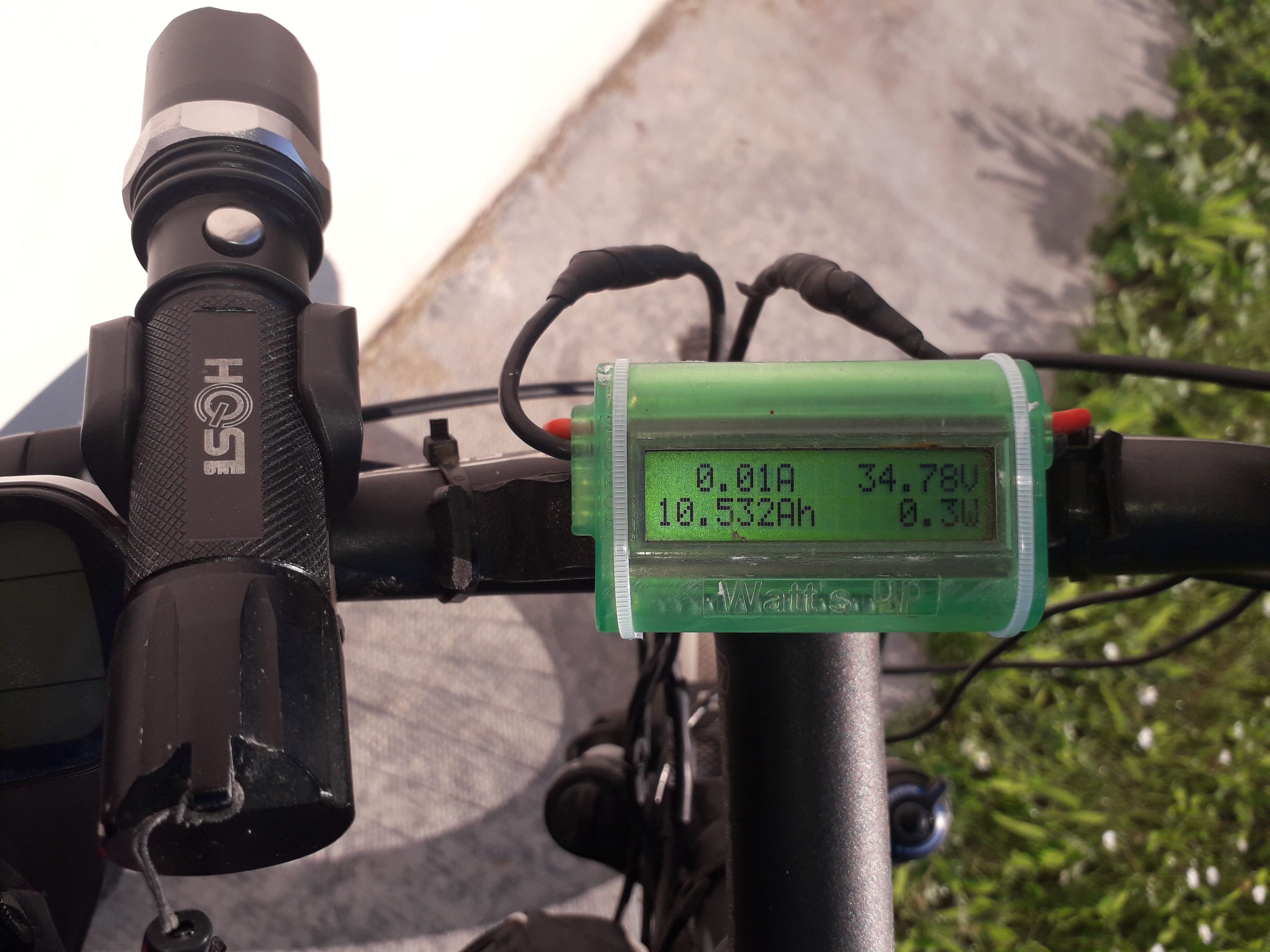

Le foto sopra si riferiscono al collaudo sulla bici "trekking" della foto sotto di due batterie hoverboard che mi sono arrivate poco tempo fa.
Il giro è stato di 38,85 km e 589mt di dislivello.
Sinceramente pensavo meglio, tutto il giro tranne 2,53 minuti dove c'era un km al 20% e sono andato tra i 700 e gli 800w si è svolto con massimo 350w.
Anche i 6 km per ritornare sulla mia collina sono stati fatti tutti a 10-12kmh e 350w di assistenza, con un bel contributo di gambe, ma del resto se avessi aumentato restavo a piedi.
Non so quanta energia ci sia ancora nelle 2 batterie, penso che a 12ah ci si arriva ma scaricandole a max 300w, di più il cut off scatterebbe inesorabile visto che c'è un drop di circa 2v.
Erano comunque al primo ciclo, forse un pò migliorano ma ci credo poco

Mi sembra normale come distanza visto il consumo istantaneo che hai usato. Con 14 ah non si può pretendere anche di chiedere un consumo da idrovora e pensare che duri. Con due batterie si può avere autonomia se si riesce a mantenere andature con un consumo sotto i 200w e anche meno, altrimenti bisogna aumentare le batterie soffrono meno e rendono esponenzialmente. La configurazione delle mie a 21 ah e stato proprio per questo, quella da 28 ancora meglio eppure anche su questa sono riuscito a ottenere solo 100km di autonomia con assorbimenti istantanei vicini ai 500w.
I 15 ah secondo me non sarebbero nemmeno da prendere in considerazione, si sfruttano troppo e dureranno anche poco nel tempo. Se si può meglio aumentare almeno a 20.

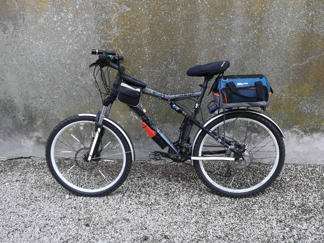

arrivata ieri con poste e 13€ di dogana da pagare alla dogana
installata, brevissimo giro, funziona
stacco, faccio carica parziale (non avevo il tempo per fare la carica completa), riattacco e vado al lavoro, arrivo senza problemi
in una salita dove con la 26V spingendo un po' salivo a 15km/h, oggi sono salito a quasi 19 con pochissimo sforzo, motore esattamente freddo come prima con la batteria 26V
ora devo vedere come si comporta a piena carica
il problema (per modo di dire) è che oltre una certa tensione della batteria non riesco a cambiare l'assistenza (basso-medio-alto), ma in qualche momento (specialmente in salita) la batteria droppa e in qualche modo ci riesco
altro problema è l'impianto luci, che va un po' in palla a questa tensione, ma per fortuna ancora per un po' di mesi le luci non mi serviranno

per il momento si, essendo una prova non mi andava di prenderne direttamente 2
tenete conto che io faccio 18km al giorno e poi ricarico, quasi interamente pianura
se continua ad andare bene posso valutare di metterne due in parallelo, ma secondo voi è necessario con il mio percorso?
oltretutto sto valutando di usare questa da hoverboard tutta l'estate e d'inverno quando c'è vento, ma per il resto continuerei a usare la 26V, così devo spingere di più sui pedali e mi tengo in forma

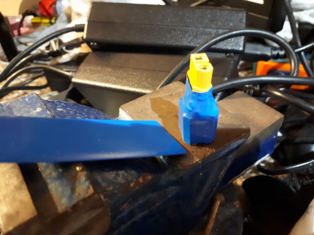

e niente, comprata la seconda, a 72USD (3 USD di sconto per nuovo cliente)
dovrò chiaramente metterle in parallelo, l'ideale sarebbe in una borsa sottosella, se ci stanno.
c'è qualcuno che lo sta facendo? che borsa usate? meglio usare un cavetto oppure un connettore tipo questo?

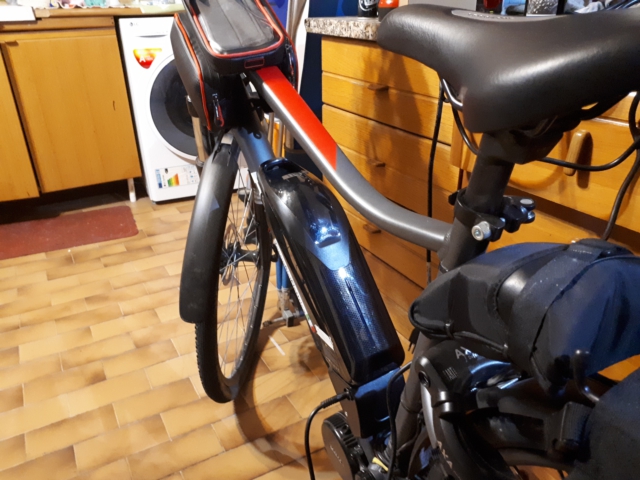

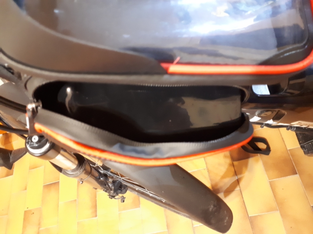

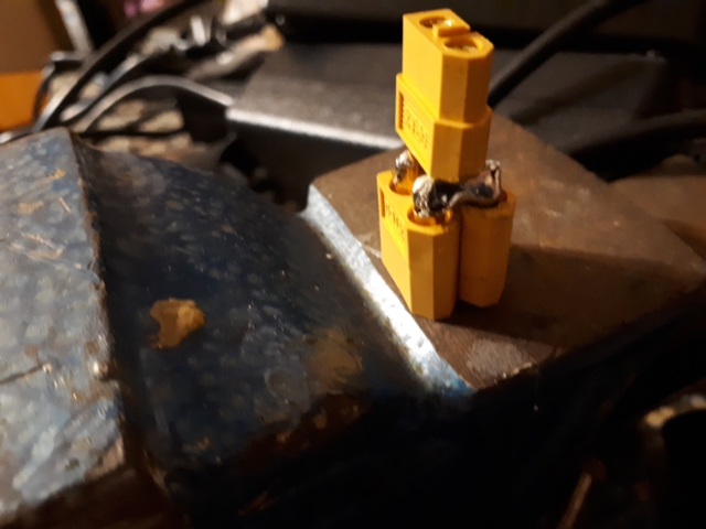

Fatto pazzia e ne avevo ordinato altra.
Ho preso un porta cellulare da tubo con le borsette laterali per mettere le due batterie. Misure perfette, le batterie ci stanno giuste senza imbottiture e un bel portacellulare di dimensioni ottime
Ho realizzato un connettore doppio, inguainato con termorestringente che avevo, che si usa perr sostituire quello delle batterie 18650.
170,43 KB
209,02 KB
Ed ecco che ho a disposizione un pacco da 14 ah girabile e aggiungibile per le tre bici. Con la trek raggiungo quota 20,8+7+14, le altre due 7ah in meno.
O se mi gira per una quarta bici
In un batter d'occhio posso scegliere la configurazione che più mi aggrada, da 7ah fino a 42ah
242,85 KB
179,54 KB
Se con 28ah ho raggiunto quota 160km di autonomia con 42 ah posso stimare almeno 250km. Adesso devo solo trovare un percorso cosi lungo. Sarà la prossima sfida

Ottimo, hai i miei stessi consumi, io con 1040Wh di batteria (52V-20Ah) sono riuscito a fare 164Km, e tu con 1008Wh (36V-28Ah) hai percorso 160Km: Complimenti!!!
una domanda: mi dai il link di quella borsa che hai usato?
Altra cosa: dove hai posizionato il connettore doppio? magari faresti una foto del dettaglio dei due cavi che escono dalle due tasche laterali e di dove si trova il connettore?
grazie mille
NCM Milano 48V 28"
Protozoo
106 Messaggi
Inserito il - 11/07/2019 : 11:04:12  Mostra Profilo Invia a Protozoo un Messaggio Privato  Rispondi Quotando
Come vedreste, questa:
https://www.decathlon.it/borsa-doppia-520-2l-azzurra-id_8376610.html
più 2 di queste in serie?
https://it.aliexpress.com/item/32923383926.html?storeId=3173029&spm=a2g0y.12010612.8148356.4.761839512vCXCs
o 2 di queste in serie con Step Down a 58,8 Volt:
https://it.aliexpress.com/item/32954998465.html?storeId=3173029&spm=a2g0y.12010612.8148357.8.5036692eaup0ic
Modificato da - Protozoo in data 11/07/2019 11:19:21
microchip
921 Messaggi
Inserito il - 11/07/2019 : 11:25:14  Mostra Profilo Invia a microchip un Messaggio Privato  Rispondi Quotando
grazie mille
ecoo il link
https://www.amazon.it/dp/B07QTZ9VVZ?ref_=pe_3310731_248816191_302_E_DDE_dt_1
al momento non ho fatto foto in dettaglio, essendo un terzo pacco da aggiungere al bisogno e non in pianta stabile faccio venire fuori i connettori dalla cerniera. comunque ti faccio una foto stasera
Roberto
