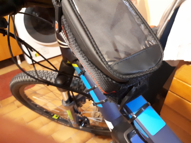

Alla lidl oggi ci sono i topeak con kit aggiustamento, perfetti per contenere una batteria hoverboard. Con 6,90€ e vi viene pure un kit multi chiave che male non fa.

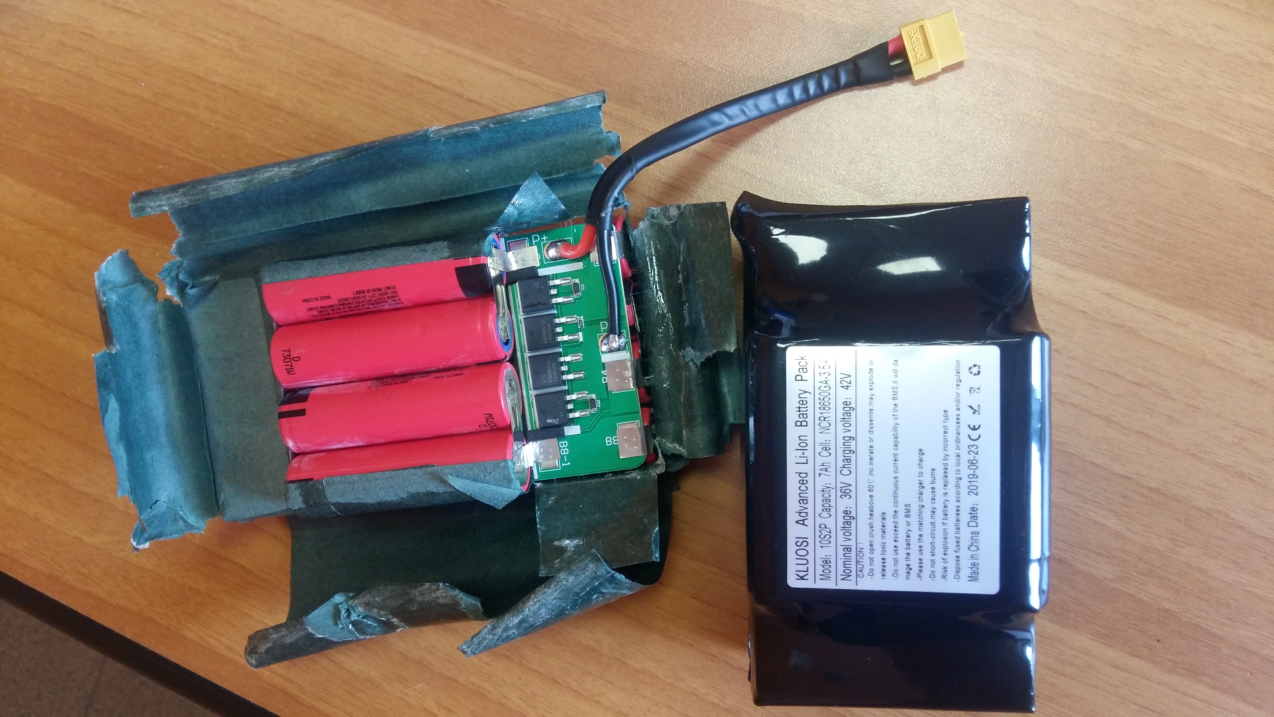

Ciao, ho ordinato altre 2 batterie da hoverboard e mi sono arrivate l'altro ieri ma una delle due ha tensione 19 V , metto sotto carica e arriva dopo due orette a 42V ma quando stacco il caricabatteria la tensione è di 22V, ho mandato un email al venditore ma non risponde ... allora decido di aprire il pacco batteria e misuro le tensioni direttamentenei contatti del pseudo BMS (non vedo i collegamenti con le singole celle) leggo tra P+ e P- 22V e tra P+ e B- 42V come posso intervenire ... consigli?
2861,84 KB
36548 Messaggi
Inserito il - 19/07/2019 : 15:29:25  Mostra Profilo Invia a Barba 49 un Messaggio Privato  Rispondi Quotando
Controlla bene che tutti i dieci paralleli siano alla stessa tensione, se uno è a meno di 3V il BMS si apre...
Naturalmente potrebbe anche essere un BMS difettoso, ma prima controlla tutte le tensioni...

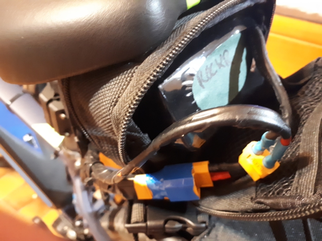

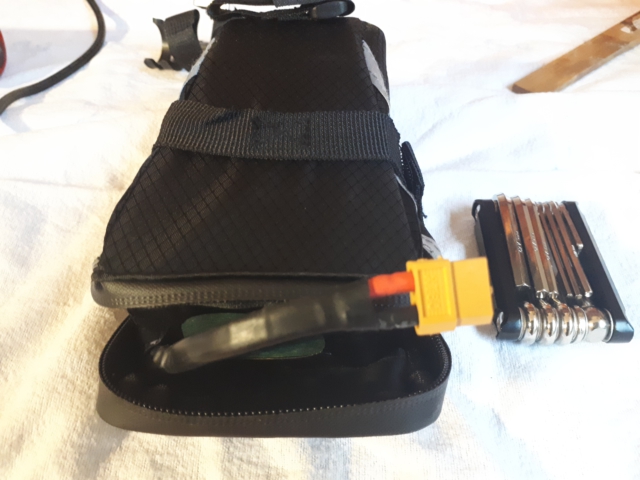

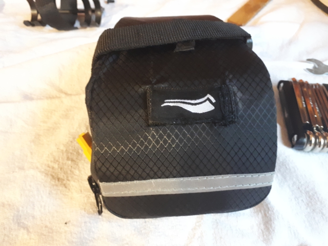

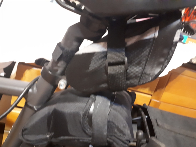

La configurazione base delle mie bici è batteria sul tubo piu hoverboard sottosella su topeak
221,72 KB

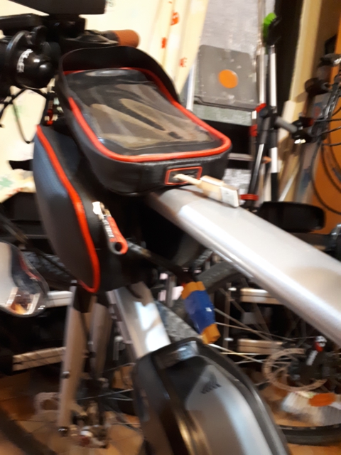

Dal topeak metto il primo connettore doppio dove un terzo cavo con connettori xt60 maschio e femmina va al tubo sterzo sul porta cellulare singolo o doppio a seconda del giro e dei watt che presumo di fare.
Sul singolo
216,1 KB
208,36 KB
Sul portacellulare con doppia, mi spiace che non lo vedi collegato, ma l'ho smontato per mettere l'hoverboard sottosella sul nuovo topeak della lidl
213,42 KB
Quest'ultima configurazione in genere la uso sulla btwin da lavoro con il bafang così da stressare meno le batterie visto che lo uso quasi a piena potenza per un totale di 36 Ah.
Nel giro di due giorni di lunedì e martedì dal lago di santa croce a cortina la configurazione era borsello doppio sulla rockrider per un totale di 35 ah e singolo sulla trek per un totale sempre di 35ah. Praticamente gita di due giorni senza necessità di ricaricare in albergo. Vabbè i km alla fine non erano tanti (180 totali, 70 il primo giorno e 110 il secondo ma pendenza negativa ) ma così ho fatto anche il ritorno e ci sono stato giusto e ne è avanzata anche, ma d'altronde più batteria hai e meno le stressi e rendono molto di più.
Grazie Barba 49, ho controllato i paralleli sono alla stessa tensione dovro' staccare e riattaccare il BMS chissa se si resetta ...

Però sono ben strane... quelle economiche da monopattino hanno il bms normale con i fili
zappan
1131 Messaggi
Inserito il - 20/07/2019 : 08:26:16  Mostra Profilo Invia a zappan un Messaggio Privato  Rispondi Quotando
Infatti non avevo mai visto qualcosa del genere ... la cosa mi preoccupa un po' visto che in rete si trovano casi di esplosione di batterie da hoverboad quando l'ho messo sotto carica poggiavo il dito ma non riscaldava nulla, resistenze non se ne vedono, pero' le celle si sono equilibrate perchè quando l'ho aperto alcune misuravano 3,41 altre 3,39 adesso caricate sono tutte a 4,18.

A proposito ma non vi sembra davvero strano questo circuito ... magari è solamente una protezione ma la funzione di equilibrio delle celle non capisco come esercitarla ... se cosi' fosse la capacità di 7 Ah credo che durerà ben poco.
microchip
921 Messaggi
Inserito il - 24/07/2019 : 12:09:00  Mostra Profilo Invia a microchip un Messaggio Privato  Rispondi Quotando
dalla foto mi sembra un pacco costruito bene. un bms con contatti puntati e senza fili da un insieme di solidità e affidabilità. Se dopo sia solo un bms di protezione e senza bilanciamento questo non si capisce, almeno io. Al momento il pacco da 21ah dopo un migliaio di km ha un rendimento sempre maggiore, spero che sia un buon segno. Sicuramente sta tenendo meglio del pacco con tradizionale bms con le samsung 29e.

Scusate..per chi ci è già passato....volendo fare un ordine di 2/3 batterie, onde evitare grane è più conveniente fare due ordini diversi a distanza di 10/15 gg oppure si può fare un unico ordine?
Poi sapreste suggerirmi una borsa sottosella che ne contenga un paio?
14761 Messaggi
Inserito il - 20/09/2019 : 08:54:59  Mostra Profilo Invia a andrea 104KG un Messaggio Privato  Rispondi Quotando
Quando ne ordinai 2 fecero due spedizioni separate e arrivarono a diversi giorni una dall'altra..

Inserito il - 20/09/2019 : 13:44:49  Mostra Profilo Invia a andrea 104KG un Messaggio Privato  Rispondi Quotando
Guarda che un kg di peso neanche lo senti. E ti assicuro che se la borsetta la fori e metti un piastrino non balla proprio niente.

Inserito il - 20/09/2019 : 20:46:58  Mostra Profilo Invia a andrea 104KG un Messaggio Privato  Rispondi Quotando
In effetti il borsino che ho usato io ce lo avevo ma la batteria ci naviga dentro, ho messo della spugna attorno, ci sono più piccoli e carini e ci sta lo stesso. Ne ho gia uno che prima o poi cambierò
vero l'estetica è soggettiva, a me ad esempio non piacciono le finte borracce che tanto si vede benissimo che sono finte con i fili che escono fuori e di materiale diverso da una normale borraccia. Invece il borsello mica sai cosa c'è dentro, potrebbe esserci anche una camera d'aria...
