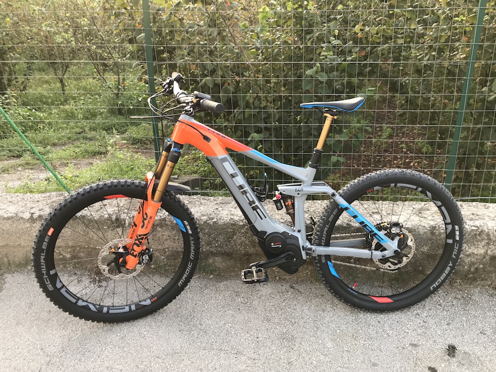

Eh sì, ho affiancato alla mia Frontina col Transformer questo bestiolina da Enduro

Va bè vi posto qualche foto... tanto avrete capito che ha vinto il diavoletto della sperimentazione
Prima si toglie il pedale sinistro.
Mi è quasi preso un colpo, vite durissima mi sembrava di spanare tutto... poi leggo che si tratta di una vite autoestraente cioè mentre sviti estrae il pedale....
sotto si vede il cavo da modificare... a sx c'è il connettore che va alla batteria a dx dove ci sono i fili senza guaina c'è il connettore del motore
Qui il cavo spellato con derivazione saldata sul + e sul meno. Ho benedetto la nuova stazione saldante, col cavolo che saldavo due fili grossi con il saldatore da 30 euro...
il filo deve fare il giro turistico del motore purtroppo. Dall'altra parte non c'è spazioper farlo passare....
ecco i due fili che escono dal carter da dove esce il tubo freno e il cavo del sensore di velocità. In realta si sarebbe potuto bucare il carterino in plastica molto più vicino alla borsetta, rendendo il tutto invisibile. Magari lo farò quando avrò appurato che tutto regge.
ecco con una rifinitura migliore (ho finito il termorestringente nero, ma anche quello rosso non è male
la batteria interna...
Come va:
ieri senza extender, fatto un giretto di 18 km e 480mt di dislivello, batteria residua 55% (tirando abbastanza, poco eco tutto trail e turbo)
Oggi stesso giro, più o meno potenze di ieri (difficile chi si ricorda esaatamnete, comunque oggi eco mai visto ) 68% di batteria residua.
Non contento ho proseguito per altri 6 km e altri 100mt di dislivello, più un giro nella pistina da cross (meglio l'hub con accelleratore lì, senza dubbio) e sono arrivato al 55% di residuo come ieri. Quindi molto approssimativo ma siamo sul 13-15% di autonomia in più.
Durerà o si avvererà la profezia di NOSTRABARBUS???
