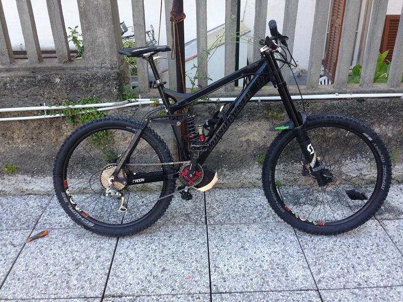

Per ora preferisco il bbs : 17 kg con batteria, acceleratore, batteria a scelta, intercambiabile con varie bici, programmazione, ricambi sostituiti in casa e anche il look meno invadente.
2007,43 KB
24v 10A dentro la coca cola e 24v 10A sottosella

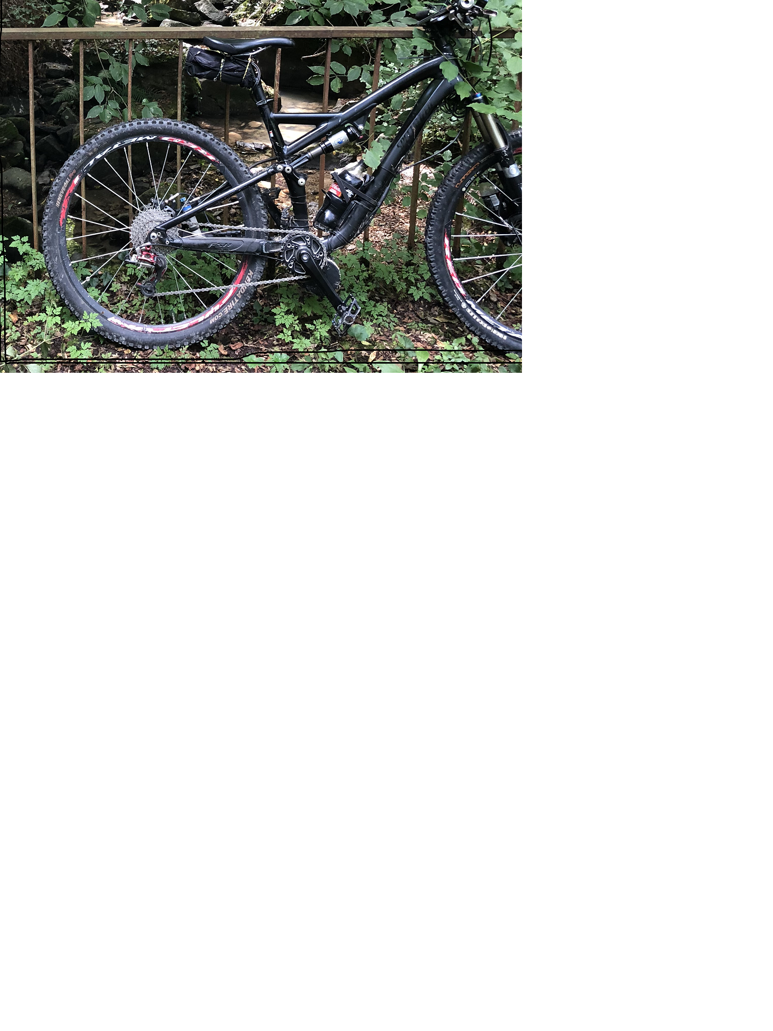

SE non si hanno problemi di budget si puo' risolvere con un cambio al mozzo Rohlof. che risolverebbe anche altri probemi: L'ultima uscita ho
preso un rametto da terra che mi ha strappato il forcellino del cambio.
son riuscito a tornare accorciando la catena.
Sulla stumpjumper nera della foto ho accorciato il movimento centrale di circa 12 mm e la catena e' perfettamente allineata con il quinto di nove pignoni. Ho dovuto utilizzare il pezzo tagliato a dx mettendolo a sinistra altrimenti non si riusciva ad avvitare la ghiera del bbs.

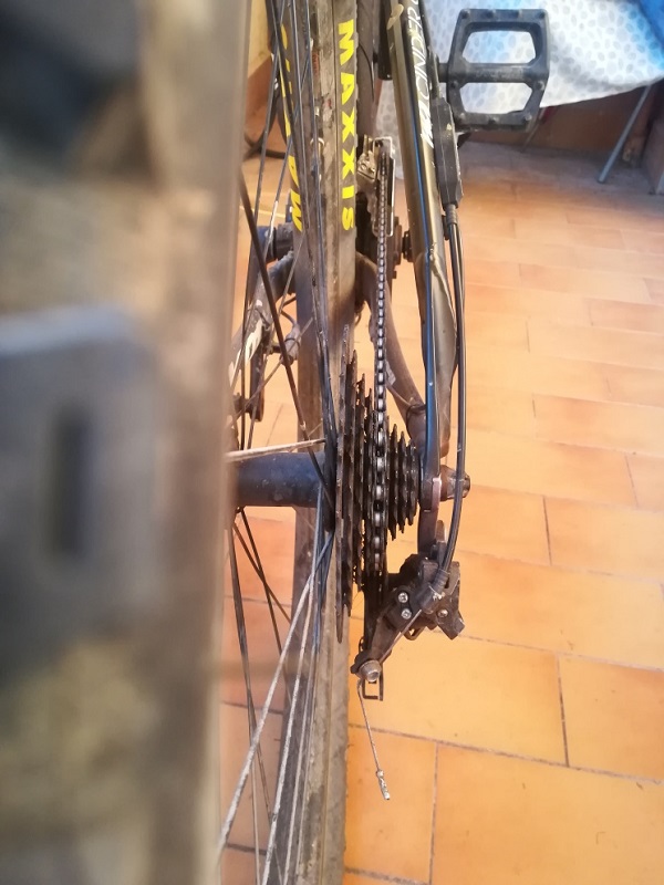

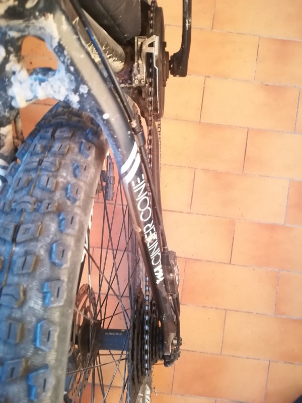

ci vuole un po di fortuna con il telaio,BBS sulla kona sono perfettamente allineato con il quinto rapporto,senza modifiche,
anzi ho dovuto mettere delle rondelle sotto la 42t spostandola verso fuori,altrimenti toccava il telaio!
credo che il miglior allineamento si ha su bici che nascono con la tripla,mentre con doppia e mono va a finire troppo storta

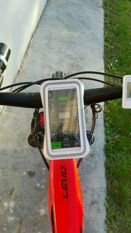

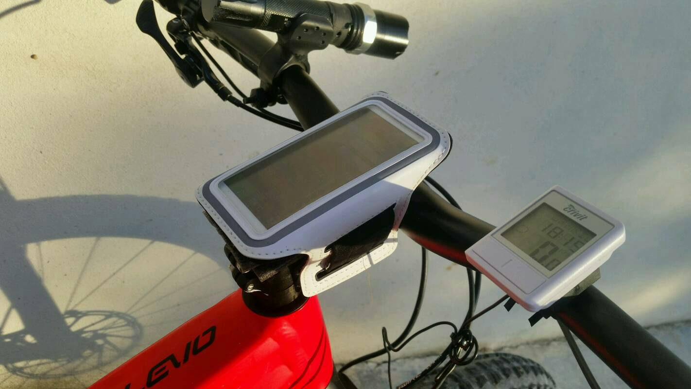

Intanto ho messo un vecchio cell sul manubrio con l'app blevo che fa da display. Ho risolto il problema della mancanza del wattmetro in quanto l'app da una misura % della batteria molto precisa che mi toglie tutte le ansie. Molto comoda perché anche a display spento l'app PARLA ad ogni cambio di livello e ti dice la % di assistenza e la % di batteria

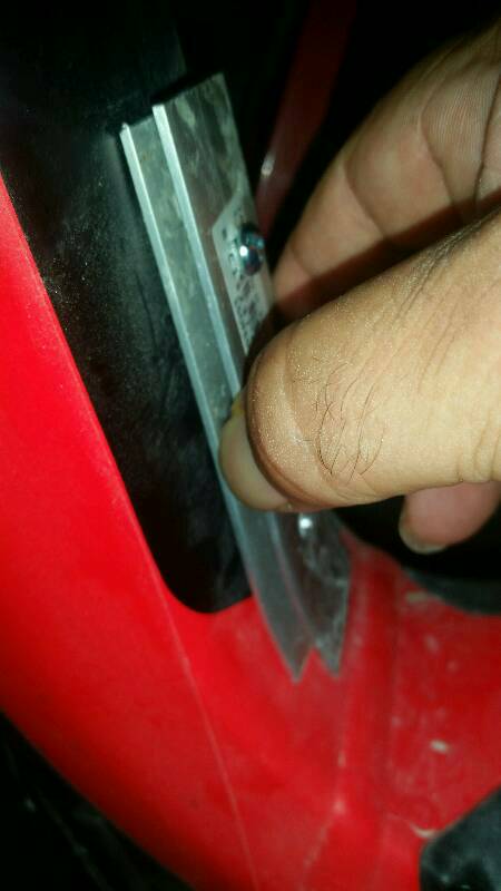

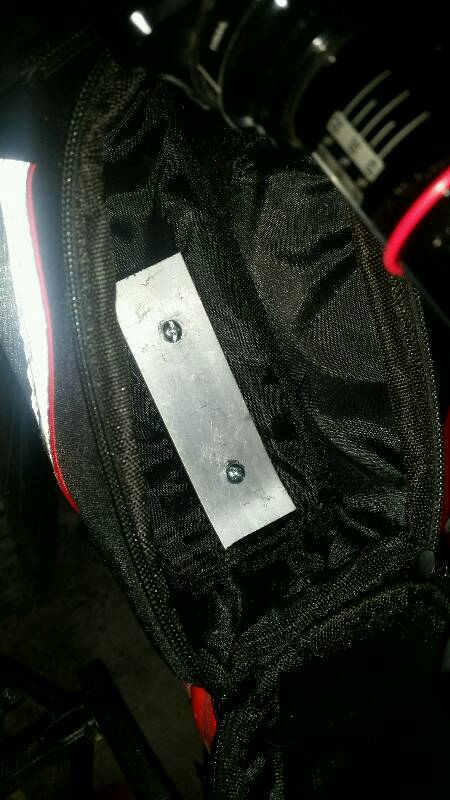

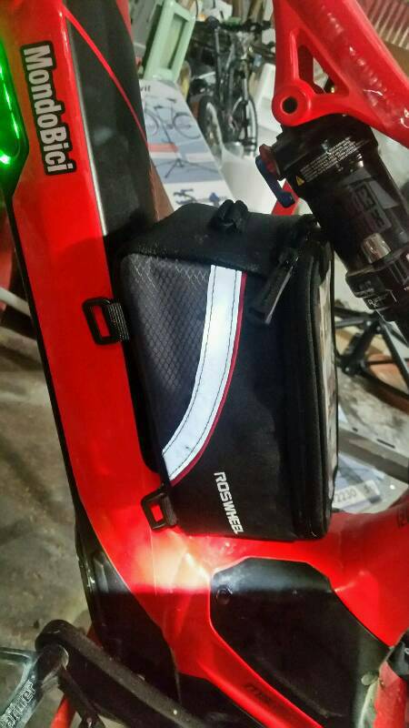

come potete vedere l'officina era chiusissima, infattile foto della bici sono fatte fuori Però....
Oggi la mia anziana mamma mi fa: perché lasci in giro le chiavi del garage (officina)... Grazie mamma, Va bè scendo un attimo... Solo 5 minuti....
Ho tolto la borraccia alla levo..
Ho fatto 2 piastrini
Li ho messi uno sotto e uno dentro una borsetta che avevo da un po'

Borsetta attaccata
51,51 KB
A cosa serve vi lascio indovinare..
Giuro che la richiudo l'officina

Quante celle ci stanno dentro?

Il primo esperimento sarà molto modesto... Ci metto una delle tante batterie per hoverboard che ho in casa.
Credo che nella borsetta ci vadano una 40ina di celle... Ma adesso per un po bisogna limitare le spese..
La garanzia.. Dovrei modificare solo un cavetto che si trova come ricambio...( a 90 euro ) e che ho deciso di comperare solo se i problemi si manifesteranno.

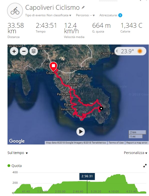

Andrea devi rassegnarti a salire più lentamente e gestire meglio l'assistenza, come peso siamo simili e l'ultimo giro all'Elba con sterrate, single track scassati (dopo 4 mesi di piogge senza manutenzione erano conciato molto peggio che a maggio con profondi solchi e sassi venuti fuori) salite al 20% ecc, eppure ho finito col 50%
119,12 KB
il lungo tratto orizzontale nel grafico altitudine non è pianura, mi son dimenticato di fermare il garmin durante la pausa panino.
