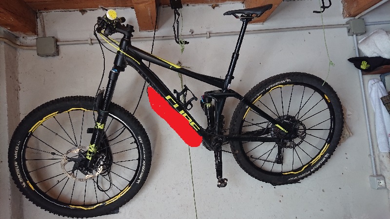

Ciao a tutti, a causa di una recente ernia lombare ho dovuto smettere di fare quello che più mi piace, andare in bici per i miei amati boschi. Vado in mtb da anni e sono un discreto pedalatore, in salita visto i miei 85kg e la bici non proprio leggera fatico a tenete il passo degli altri, ma i miei 7-800 m/h li faccio e i giri standard quando ho tempo sono solitamente di 1500/1800 metri su una quarantina di km.
Ora il neurochirurgo e il fisioterapista che mi segue mi dicono che potrò tornare bici senza grandi problemi ma dovrò cercare di non sforzarmi troppo, cosa non troppo facile abitando in montagna. Avendolo già provato e visto in funzione vorrei elettrificare la mia cube stereo 140 in alluminio con un tongsheng 250 o 350, il problema è lo spazio per la batteria avendo il triangolo molto piccolo e il reggisella telescopico. Ho visto in vendita quelle batterie fatte come una borraccia da 7ah, lunghe meno di 30 cm.
Secondo la vostra esperienza per una persona abbastanza allenata può essere una possibilità da valutare o meglio lasciar perdere e trovate una soluzione con più capacità?
312,82 KB
14779 Messaggi
Inserito il - 24/08/2020 : 01:07:52  Mostra Profilo Invia a andrea 104KG un Messaggio Privato  Rispondi Quotando
Quel triangolo non è per niente piccolo ma enorme... non avrai nessun problema di batteria, al limite te la fai fare triangolare ma comunque MOLTO più capace delle bici commerciali.
Più che altro devi controllare il movimento centrale quanto è largo e se è il classico 35mm o più grosso, nel qual caso servono adattatori e in qualche caso non ci va proprio...
kobil
9 Messaggi
Inserito il - 24/08/2020 : 11:59:05  Mostra Profilo  Rispondi Quotando
Enorme dal vivo non proprio, fai conto che con il porta borraccia montato praticamente al limite per non sbattere sul'ammortizzatore ci sta una borraccia da 700cc col tappo che misura 28cm. Ho provato con la batteria che ho su quella della moglie ma non ci sta. Per questo ho pensato di mettere quelle fatta simil borraccia che ho trovato da 7 e 10,5 Ah solo che quella con più capacità non ci sta per un paio di cm
So che è una domanda la cui risposta potrebbe essere "dipende da quello che ci fai" ma con soli 7Ah con un assistenza bassa potrei riuscire a tirarci fuori qualcosa o metto in crisi subito la povera batteria?
La soluzione del sotto tubo e sacchette varie appese non mi convince e non finisce del tutto di piacermi.
Per il movimento centrale è il maledetto pressfit da 92 quindi sicuramente ci va la prolunga e la boccola per ridurre. Per gli ingombri col carro dovrebbe starci, ho visto e virtualmente chiacchierato con un ragazzo che l'ha montato su una gemella ma in carbonio che ha lo stesso carro.

Una batteria su misura ci sta abbondante.
Io con batteria cinese da 70 euro venduta per 10 Ah ma secondo me da 7 faccio 800 m di dislivello per 30km circa, andando abbastanza allegro con bbs 48v.
Modificato da - wsurfer in data 24/08/2020 12:27:06
14779 Messaggi
Inserito il - 24/08/2020 : 14:02:26  Mostra Profilo Invia a andrea 104KG un Messaggio Privato  Rispondi Quotando
Se vuoi una batteria già fatta allora certo che non ci va ma te la fai costruire da un artigiano del forum, forma triangolare e borsetta molto solida perchè aggancia sia sopra che sotto. Sono praticamente sicuro che ti ci sta una batteria da 15ah 36v.... devi sfruttare tutto lo spazio del triangolo, con la borraccia ne va sprecato tantissimo!
devi farti fare una cosa tipo questa
https://it.aliexpress.com/item/4000675172889.html?spm=a2g0o.productlist.0.0.279d3d79RKprsU&algo_pvid=eec86181-c1e7-441c-be5e-8520857ce533&algo_expid=eec86181-c1e7-441c-be5e-8520857ce533-14&btsid=0ab50f0815982704319136291eabe1&ws_ab_test=searchweb0_0,searchweb201602_,searchweb201603_
14779 Messaggi
Inserito il - 24/08/2020 : 14:09:26  Mostra Profilo Invia a andrea 104KG un Messaggio Privato  Rispondi Quotando
se ti accontenti del motore a 36v, anche due di queste forse ci vanno, devi fargli il case tu sono 13,5x7largx6alt. Prova aprendere le misure se sul tubo hai 27-28cm. Così almeno hai 14ah nominali mettendole in parallelo.

Grazie mille per la proposta ma preferirei prendere un 36v e mi sa che la prolunga mi servirà da 100mm visto che il movimento centrale è da 92mm.
kobil
9 Messaggi
Inserito il - 24/08/2020 : 18:42:52  Mostra Profilo  Rispondi Quotando
https://it.aliexpress.com/item/32932888092.html?spm=a2g0o.productlist.0.0.3cf7280d4X5jQu&algo_pvid=539ea1be-8a35-4899-9631-f675c485f4f7&algo_expid=539ea1be-8a35-4899-9631-f675c485f4f7-11&btsid=0ab6d69515982707229678125ea4dc&ws_ab_test=searchweb0_0,searchweb201602_,searchweb201603_
E se prendessi una batteria tipo questa:
€ 213,67 31%OFF | No Tax EU AU STATI UNITI Bottiglia di Acqua 36V 10.5Ah Batteria USB batteria Bollitore Batteria eBike con il Samsung Sanyo 18650 le cellule per la Bicicletta
https://a.aliexpress.com/_B057PQ
e per i giri lunghi ci aggiungessi quella da te indicata in un borsello sottosella? È una cosa da non fare mischiare pacchi completamente differenti?

Questa costa di più in proporzione, ma è spedita dall'italia senza dogana e con garanzia
https://www.ethosbikes.it/?product=batteria-upp-s001-36v-7ah
https://www.ethosbikes.it/?p=1535
prova a sentirli se hanno anche quella da 10Ah

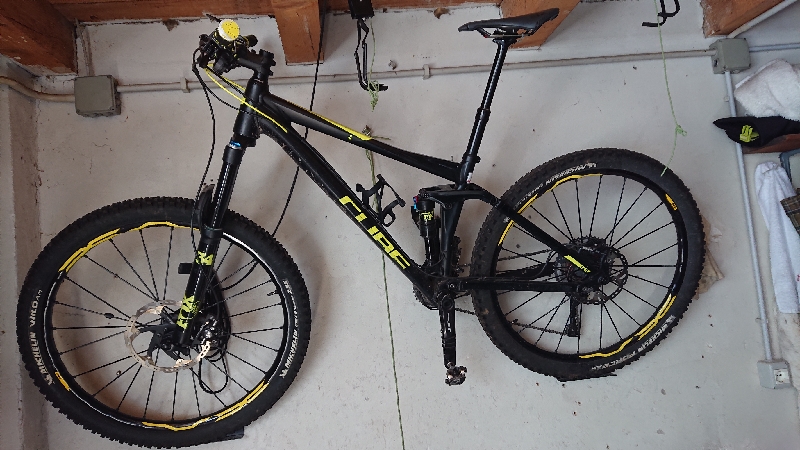

Scusa per la foto(fai da te)potresti realizarne una cosi ai molta escursione magari ci stà

Questa la tengo come ultima spiaggia
