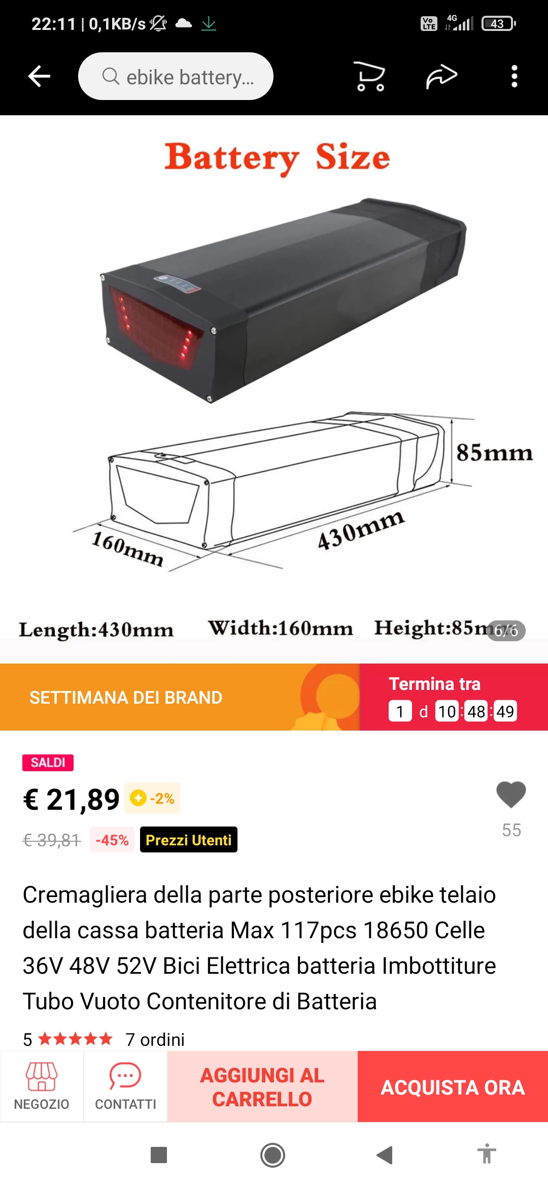

Cmq tornando a noi stavo pensando di mettere le 2/3 batterie da overboard in un contenitore tipo questo che dici??
506,62 KB
Modificato da - renerossi in data 27/08/2020 22:43:52
36552 Messaggi
Inserito il - 28/08/2020 : 09:25:23  Mostra Profilo Invia a Barba 49 un Messaggio Privato  Rispondi Quotando
Se vuoi fare un lavoro tecnicamente valido avendo una bici con motore posteriore e seduta "olandese" (ovvero con tutto il peso caricato sulla ruota posteriore) ti conviene montare la batteria sul tubo obliquo in modo da equilibrare un po' i pesi... Scegli quindi uno dei tanti contenitori adatti allo scopo.
