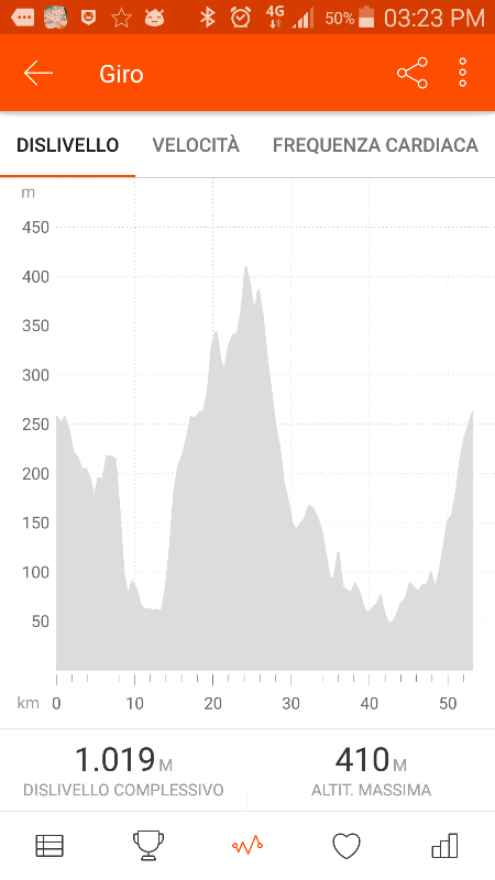

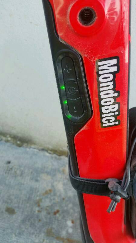

Inserito il - 16/09/2018 : 15:36:18  Mostra Profilo Invia a andrea 104KG un Messaggio Privato  Rispondi Quotando
Appena finito giro ciclo turistico su asfalto , strade secondarie in notevole pendenza 53km e oltre 1000mt di dislivello
39,25 KB
Batteria ancora con residuo 28%
Ciclista sfinito ma contento
38,55 KB

Inserito il - 16/09/2018 : 18:40:47  Mostra Profilo Invia a andrea 104KG un Messaggio Privato  Rispondi Quotando
I piccoli difetti sinora individuati di questa bici, non sono gravi ma ne rendono un po' scomodo l'utilizzo:
- per vedere i led di carica residua della batteria devi fermarti! Ho l'app che me lo dice ma comunque non è proprio una gran trovata.
- le leve cambio -reggisella sono integrate nella manopola dei freni. Se inclino in avanti le leve freno le levette del cambio vanno troppo in alto fuori dalla portata del pollice.
- cambio ad 11 rapporti assolutamente inutile. Sono troppi per un'elettrica, rapporti troppo vicini costringono a cambiare 2 rapporti per volta altrimenti sono troppo uguali.

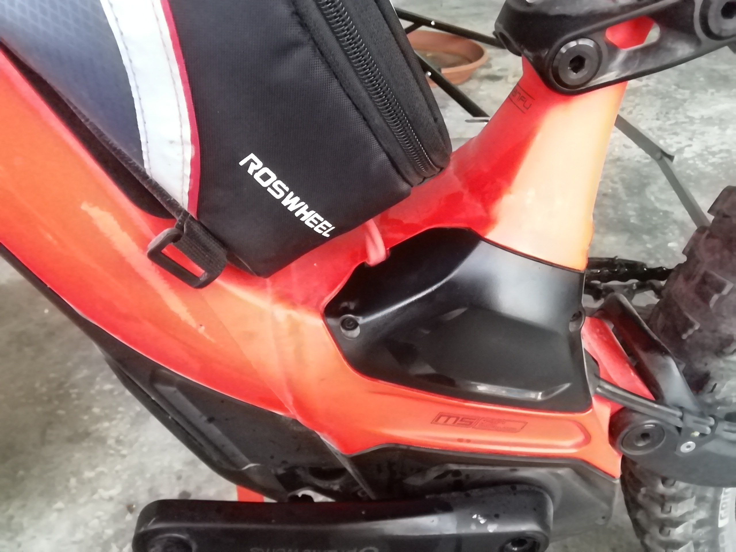

Inserito il - 17/09/2018 : 18:21:19  Mostra Profilo Invia a andrea 104KG un Messaggio Privato  Rispondi Quotando
Grazie blindo, mi diverto si in effetti posso finalmente fare tutte le salite che voglio, piano ma va su
Con incredibile fiducia che non si rompa nulla ho fatto sparire il filo
894,15 KB
Voglio vedere chi si accorge, già nessuno si era accorto di nulla col cavetto rosso

Inserito il - 17/09/2018 : 18:43:23  Mostra Profilo Invia a Daiwer un Messaggio Privato  Rispondi Quotando
894,15 KB
Purtroppo c'è un'ulteriore cosa che fa un po' pena su questa bici e sono i freni. Potenza uguale (forse addirittura un po' meno) ai Shimano xt ma sono a 4 pistoni, il problema è che i 4 pistoni vengono fuori male, qualcuno di più qualcuno meno, fanno toccare la pastiglia perché rientrano male e suona tutto come un'affettatrice. Adesso ho smontato le pastiglie gli ho fatti venire fuori e ho messo un po' di grasso bianco al silicone... Vedremo..
Lavoro bellissimo, quasi invisibile

Si Pilota improponibile, (il bello è che in quello spazio ci sarebbero state 50 celle ma questi ti danno le novità col contagocce, per fartele pagare!! pensa che la novità 2018 è il pulsantino per il cambio dei livelli sul manubrio e il tasto del walk assistant sai che novità! nelle 2016-17 o cambiavi da batteria staccandola mano dal manubrio o comperavi, salato, un garmin wireless solo per cambiare livello...) per questo ci si ... arrangia...
Va bè vi posto qualche foto... tanto avrete capito che ha vinto il diavoletto della sperimentazione
Prima si toglie il pedale sinistro.
Mi è quasi preso un colpo, vite durissima mi sembrava di spanare tutto... poi leggo che si tratta di una vite autoestraente cioè mentre sviti estrae il pedale....
sotto si vede il cavo da modificare... a sx c'è il connettore che va alla batteria a dx dove ci sono i fili senza guaina c'è il connettore del motore
Qui il cavo spellato con derivazione saldata sul + e sul meno. Ho benedetto la nuova stazione saldante, col cavolo che saldavo due fili grossi con il saldatore da 30 euro...
il filo deve fare il giro turistico del motore purtroppo. Dall'altra parte non c'è spazioper farlo passare....
ecco i due fili che escono dal carter da dove esce il tubo freno e il cavo del sensore di velocità. In realta si sarebbe potuto bucare il carterino in plastica molto più vicino alla borsetta, rendendo il tutto invisibile. Magari lo farò quando avrò appurato che tutto regge.
ecco con una rifinitura migliore (ho finito il termorestringente nero, ma anche quello rosso non è male
la batteria interna...
Come va:
ieri senza extender, fatto un giretto di 18 km e 480mt di dislivello, batteria residua 55% (tirando abbastanza, poco eco tutto trail e turbo)
Oggi stesso giro, più o meno potenze di ieri (difficile chi si ricorda esaatamnete, comunque oggi eco mai visto ) 68% di batteria residua.
Non contento ho proseguito per altri 6 km e altri 100mt di dislivello, più un giro nella pistina da cross (meglio l'hub con accelleratore lì, senza dubbio) e sono arrivato al 55% di residuo come ieri. Quindi molto approssimativo ma siamo sul 13-15% di autonomia in più.
Durerà o si avvererà la profezia di NOSTRABARBUS???
Andrea,
è uno spettacolo con la batteria aggiuntiva nemmeno si nota.
Bel lavoro complimenti!!!
