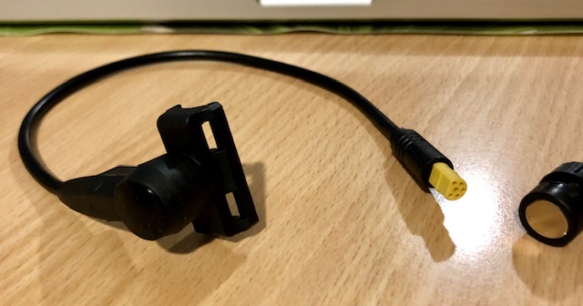

Rotolo Inserito il - 13/05/2019 : 19:11:58
Ho dimenticato di mettere la foto del il sensore..
E comunque ho fatto delle prove, a prima vista sembra più piccolo ma alla fine quello che monta adesso è migliore.

Rotolo Inserito il - 13/05/2019 : 17:14:48
Ho comprato questo sensore di velocità per programmare il motore, ho notato che fisicamente è diverso da quello che monta il mio anche se ha lo stesso connettore e pin, mi chiedevo se lo sostituisco con il mio che sembra più fragilino, funziona lo stesso?
Così userei il mio da sacrificare per l'evoluzione della specie e terrei quello nuovo che fisicamente mi piace di più e sembra anche più robusto.
