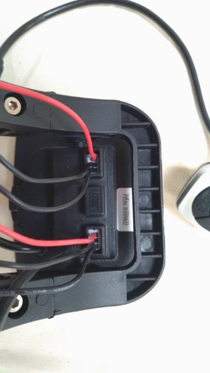

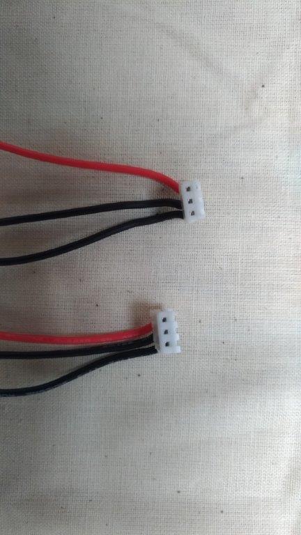

Costruiti i cavetti e i connettori dei freni ho fatto la prova.
Su entranbi i connettori dx e sx , dopo aver individuato i 2 pin giusti ho provato ad abilitare il walk assist e ponticellare i 2 pin e il rumore che si sente, smette proprio quando li ponticello è chiuso. Quindi il cut off dei freni funziona, ma il motore continua a non girare. Con il torsimetro il rumore dei pedali è più alto del sibilo interno, quindi non si capisce se fuziona o no.
I contatti dei freni sono i 2 fili NERI nelle foto.
32,37 KB
56,17 KB
Il motore non funzionera, ma ho capito come costruire un sensore di cambiata.
