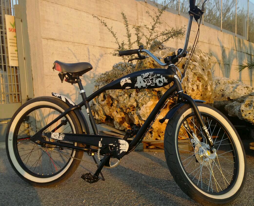

Inserito il - 25/02/2014 : 12:12:17  Mostra Profilo Invia a E-COSO un Messaggio Privato  Rispondi Quotando
Eccola qua ,appena montato il motore preso da Greengobike,
è ovviamente è solo abbozzata , mancano cose basilari tipo accorciare le guaine ,trovar come bloccarle..
ma sopratutto
(oddio ,adesso faccio un bicicross posting..)
e-coso si autoquota :

Bravo
bella realizzazione!

BELLISSIMA !! troppo figa sta bici...alla faccia di chi dice che i telai Cruiser son brutti! Rat Rod bike.Se mi fossi cimentato l'avrei fatta così,ma con un nine o un 3525!

Una bellezza, mi piace assai.
Forse il manubrio potrebbe essere un pò scomodo,
la bici la uso tutti i giorni (1.300 km in quasi tre mesi)
e preferisco una posizione più rilassata,
ma mi piacerebbe provarla
Complimenti!

Bella, bianca con il motore nero!
Ci vedrei bene un manubrio più "Custom" e con manopole in pelle del colore della sella e degli pneumatici!!!

grazie per le lusinghe ,sono felice che vi piaccia
@ Ebikez
ho fatto penso il primo cruiser-custom a motore centrale ,mi piace il fatto di poter scegliere il rapporto in base alla situazione,
l'accoppiata bafang+nexus8 penso sia la prima del forum. sono abituato in vespa,avrei preferito il comando a sinistra ma si capottano i numeri al
rovescio..
@ turcinieddu
i semi manubri li smontati dal benelli 350 ,sono dei menani da 32mm e fatalità le forche della bici sono della stessa misura,non è più scomoda
di una bici da corsa,dovrò mettermi le saponette sulle ginocchia
@ Barba 49
...pensa che m'era passata per la testa l'idea di sverniciare il blocco motore e lucidare i cartera specchio , ma effetivamente sta bene così,
le manopole in tinta le monto per ultime appena sistemate le guaine,i pedali sono il prossimo acquisto.

Bel lavoro, complimenti. Non è il mio genere ma apprezzo molto il lavoro.
Bellissimi i semi manubri, la forca, ed il faro.. fregatene dei numeri alla rovescia e se preferisci metti il cambio a sx..
..quel cavalletto non si può guardare, mettiti alla ricerca di qualcosa all'altezza degli altri componenti!!

Ahahah! Il bicicross posting!!!
Le cruiser non sono il mio genere, ma questa devo proprio dire che è carina!!! Complimenti
edgar
369 Messaggi
Inserito il - 26/02/2014 : 12:22:24  Mostra Profilo Invia a edgar un Messaggio Privato  Rispondi Quotando
Complimenti anche da parte mia, la bici di base cos'è?

Madonna che ruote!!
Maker19
83 Messaggi
Inserito il - 26/02/2014 : 20:43:32  Mostra Profilo Invia a Maker19 un Messaggio Privato  Rispondi Quotando
Complimenti, veramente una bella realizzazione, ottimi gli abbinamenti di colore.
Una domanda dove piazzerai la batteria? In bafang e un 36 o 48v?
Quanto pesa così la bici?
Ancora complimenti.

Il motore è sicuramente un 36V-350W-18A massimi di GreenGoBike...

allora l motore è il 36V-350W-18A ,la batteria sarà una 12s headaway 38120 divisa in due box 6s da piazzare dx-sx in zona "serbatoio",sto ultimando dei supporti provvisori per poter testare il tutto in maniera rapida...
a bipa ultimata andrà in bilancia ,son curioso anch'io, se penso ad alleggerire adesso non la finirò mai
domanda :forare il telaio in alluminio per piazzarci dei rivelox è fattibile o rischio che mi si apra come un mitile ?

si apre se li piazzi male. io in ogni caso nn lo forerei per niente

e lo so , quello ho.. che però per adesso fanno il loro dovere, dovevo pur cominciare.
la sistemazione è provvisoria,sto provando varie soluzioni che lascino piacevole il tutto,peso a parte ovviamente.
e poi sono come i lego , con un 6s ho fatto recelling all'avvitatore 18V ,penso che lo ricaricherò 2 volte l'anno
per adesso restano queste, la prossima stagione sarà li-ion.
il sito GTA è http://www.gtamybicycle.it/index.html
ma la cruiser non è più in catalogo..
preciso che della bici originale è rimato solo il triangolo , comunque un risultato simile può riuscire con un telaio mtb dalle linee morbide,
penso che l'impatto estetico sia all'80% 2 colori+gomme grosse+forcella doppia piastra.
Motardona bbs1 + nexus8
li-ion 10s6p 17,5A by Dennj

mi sembra giusto! le li ion di oggi sono davvero ottime e hanno rapporti tra pesi ingombri e prestazioni troppo vantaggiosi rispetto alle cellone che , ormai sappiamo , soffrono di una fastidiosa autoscarica....ma il punto dolente qua non sta tanto nelle prestazioni ( dato il motore che usi) ma negli ingobri e nella pulizia della ottima bici...
36682 Messaggi
Inserito il - 17/03/2014 : 09:30:42  Mostra Profilo Invia a Barba 49 un Messaggio Privato  Rispondi Quotando
Penso che in fase di progettazione del telaio avresti dovuto prevedere un luogo dove inserire le batterie, non avendo nemmeno il portapacchi posteriore ti sei precluso le uniche due soluzioni (secondo me) accettabili su una Cruise: Due borse appese al portapacchi oppure il portapacchi stesso con batteria a slitta.
Capisco la purezza dlle linee ma è pur sempre una bici elettrica, mi fai venire a mente mia moglie che una volta acquistò un lampadario che in esposizione era sospeso al soffitto con un filo sottile e che poi inorridì quando si rese conto che occorreva il cavo di alimentazione che rovinava tutta l'estetica!!!

siamo onesti e sinceri...un piccola li ion 36v 13 ah avrebbe avuto 1/3 degli ingombri delle headway e si sarebbe infilata nel triangolo senza alcun problema di sorta, risparmiandoci i lettori VHS laterali che non ci incastrano davvero nulla.
Ovviamente se quello ha , quello usa , sia chiaro, ma vedo davvero un peccato spendere soldi a mettere pneumatici , sella e manopole in tinta alla ricerca di una stile particolare e poi schiaffarci le batterione laterali.

Bellissimo il progetto iniziale di E-Coso poi con le batterie è venuta malissimo è tipo quello che avevo in mente e solo che avrei montato i pacchi batteria tipo scarichi cilindrici in questo caso doppi o SX e DX....
E-COSO
631 Messaggi
Inserito il - 25/05/2019 : 11:10:06  Mostra Profilo Invia a E-COSO un Messaggio Privato  Rispondi Quotando
UnoQualsiasi , la cruiser è durata una stagione poi è stata smantellata ,
nel 2014 le li-ion erano fuori portata della mia tasca , le life erano più semplici da assemblare ma le dimensioni non permettevano di fare cose "belle"..
quel telaio oltretutto non permetteva di installare slitte al portaborraccia per la curvatura particolare.
Ma sto riprendendo il concetto originale di quella mia prima bici per fare un reboot , dopo quel progetto ho imparato a puntare batterie e stampare in 3d
