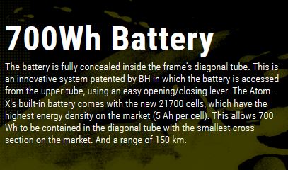

Giuro...è la BH Atom X che ha batteria da 700wh di serie.
Con il tester misura 44.8V!!!
Sul loro sito parlano di celle 21700 con capacità da 5ah....

Di solito nelle batterie commerciali a 36V ci sono 40 celle 18650 in configurazione 10s4p
In questa invece ci sono 33 celle 21700 in configurazione 11s3p

non mi tornano i conti,con 3p dovrebbe 594wh,con 4p 792wh,
visto che dichiarano da 700wh con celle 5000mA a questo punto dovrebbero essere 11s4p ma limitate a 700wh per farla durare di più

sul sito per la Atom ora scrivono 720 Wh e celle da 5000 mAh, se fosse una 3P 720Wh/15A fa giusto 48V, mentre 720Wh/20A fa giusto 36V
elettricobici
186 Messaggi
Inserito il - 05/04/2019 : 14:56:33  Mostra Profilo Invia a elettricobici un Messaggio Privato  Rispondi Quotando
sò che inizialmente dovevano essere 720wh
poi son diventati 700wh per problemi di vario genere
ora la versione carobnio la fanno da 720wh
quindi considerando cio dovrebbe essere un extender da 11 celle in serie come dice barba?

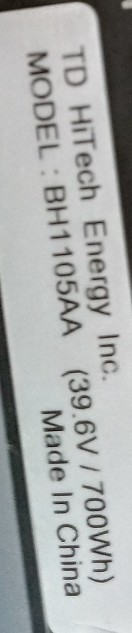

Inserito il - 05/04/2019 : 15:33:43  Mostra Profilo Invia a elettricobici un Messaggio Privato  Rispondi Quotando
eh....come nomimale è un 39.6v
[url=https://postimages.org/][/url]
36552 Messaggi
Inserito il - 05/04/2019 : 16:56:13  Mostra Profilo Invia a Barba 49 un Messaggio Privato  Rispondi Quotando
Esattamente come avevo scritto nel post sopra, è una batteria al litio da 11S, quindi da 39,6V nominali e 46,2V a piena ricarica...

Inserito il - 05/04/2019 : 16:59:56  Mostra Profilo Invia a elettricobici un Messaggio Privato  Rispondi Quotando
quindi 11 celle in serie....ci hai visto lungo Barba :)

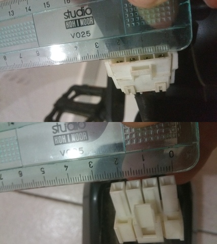

Ciao, giusto per curiosità ho smontato il connettore della mia batteria.
Qualcuno mi sa dire di che tipo di connettore si tratta di modo da poterli ordinare su internet?
Vi sono 2 cavi di potenza e 2 immagino di "controllo".
Secondo voi il famoso parallelo è fattibile?
Per fare in modo che le due batterie non interferiscano tra loro, posso inserire dei diodi?

Inserito il - 08/04/2019 : 20:11:44  Mostra Profilo Invia a windfire un Messaggio Privato  Rispondi Quotando
Caro Barba, non so se la batteria originale abbia il BMS normale, ma immagino di si in quanto è dotata di motore centrale e non ho frenata rigenerativa. Per l'esperimento che vorrei fare, ovvero porre una batteria in parallelo mi servirò di una stazione di energia in grado di regolare la tensione e che generi una corrente sufficiente. I diodi li vorrei montare giusto per questa fase sperimentale.
Oggi sono stato nel negozio più fornito di Cagliari e non ho trovato i connettori di "potenza" della mia batteria. Anzi, non ne avevano proprio.
Riposto la foto, qualche anima buona ha dei suggerimenti o dei modelli simili da consigliarmi?
81,61 KB
3567 Messaggi
Inserito il - 08/04/2019 : 21:11:53  Mostra Profilo Invia a T4R un Messaggio Privato  Rispondi Quotando
Per i connettori prova su "RS-Components" o "Distrelect"
