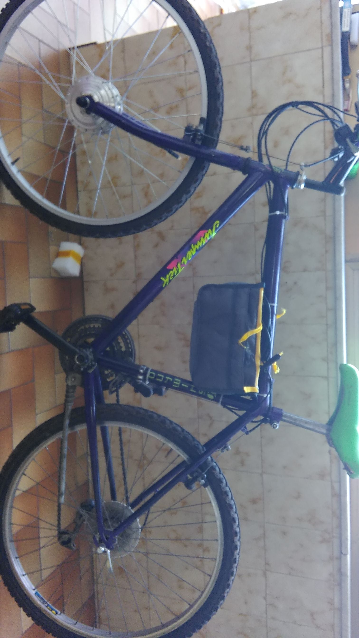

Ciao a tutti, come da titolo ho dei problemi, con il posizionamento della batteria al litio sulla mia mtb. Premetto che non è la solita mtb che uso quotidianamente, ma quella da strapazzo vecchiotta e pesante di una volta. Ebbene, la batteria è questa https://www.ebay.it/itm/Batteria-al-Litio-24V15AH360W-per-Bici-E-bike-Caricabatteria-sul-Portapacchi-1/173352764269?hash=item285ca1436d:g:aF8AAOSw0YlcLEal
In pratica, la staffa di bloccaggio posso fissarla nei fori del porta borraccia, ma non c'è lo spazio per agganciarla/sganciarla. Il telaio è da mtb comune, a triangolo rettangolo, che ad occhio è abbastanza spazioso, ma non per quella batteria. In allegato c'è una foto della mtb, spero che si veda. Per il momento vi ringrazio. Buona Domenica a tutti!!!!

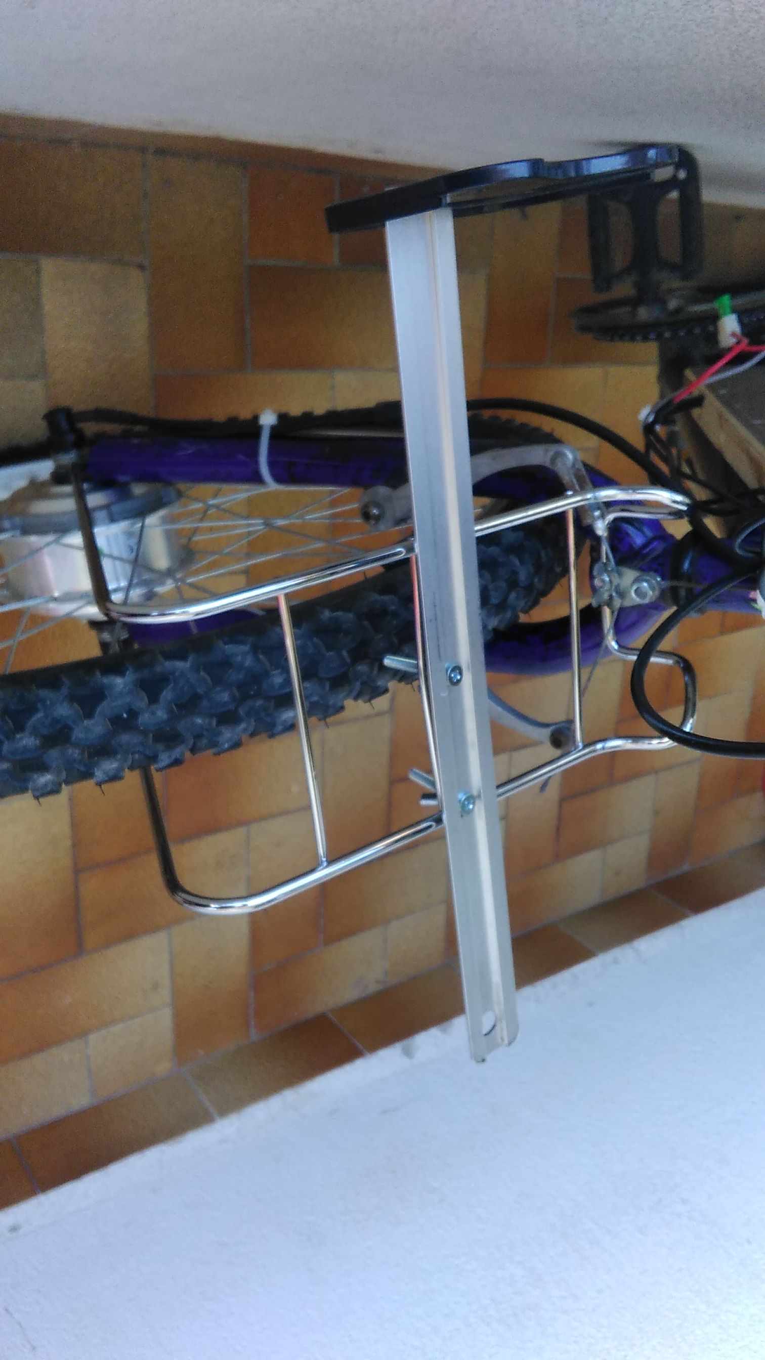

Inserito il - 16/05/2019 : 13:49:16  Mostra Profilo  Rispondi Quotando

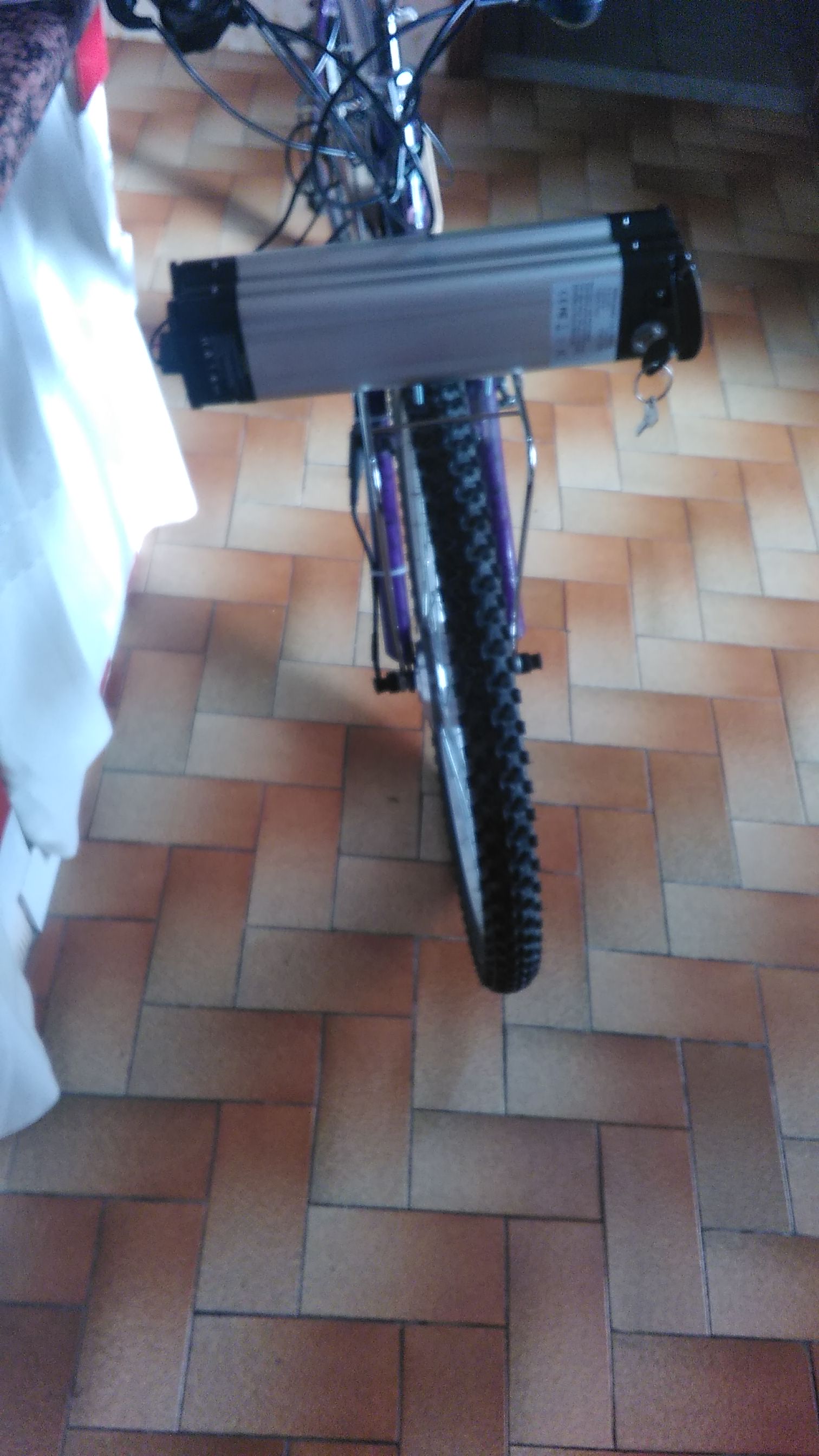

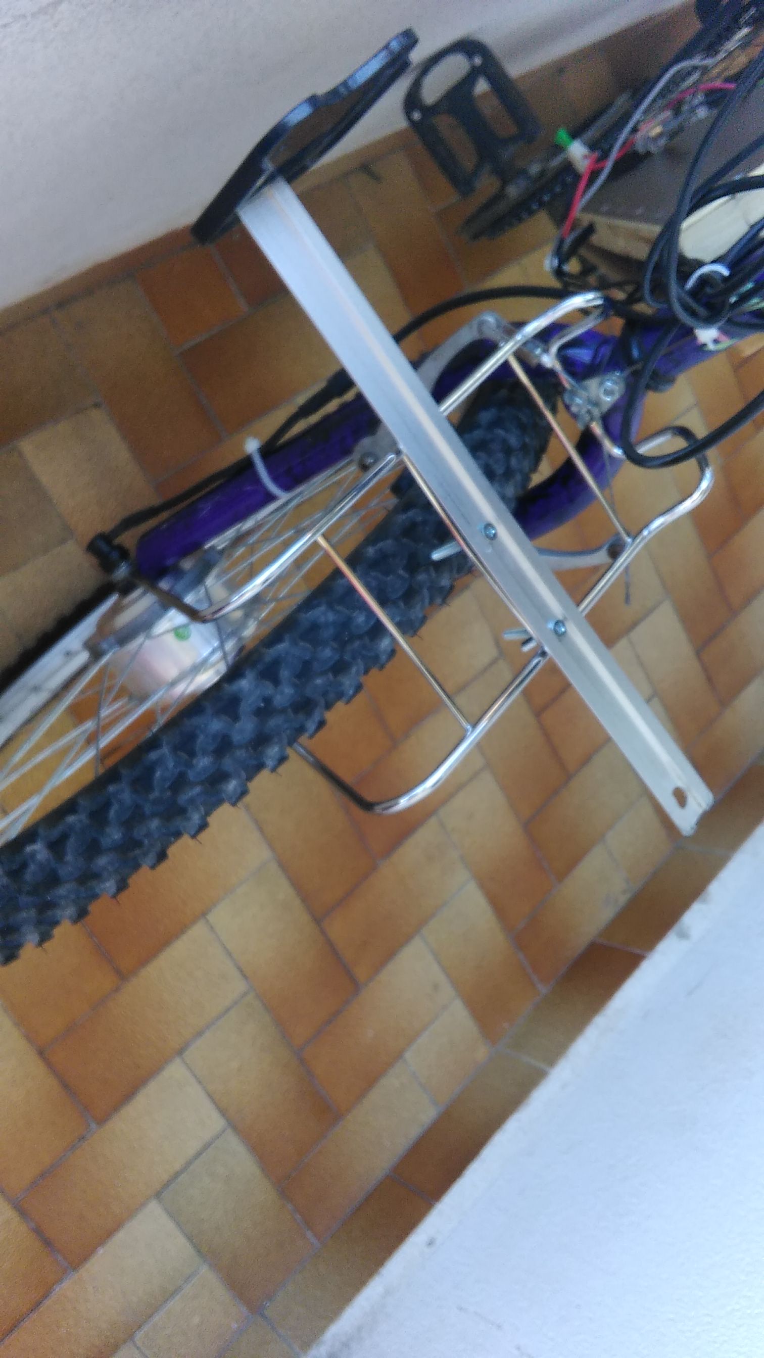

Ciao Ragazzi, vi ringrazio tanto per i consigli, ebbene, ho smontato la batteria e come diceva Andrea, non prende tutto lo spazio, tuttavia il blocco con chiave ha una specie di cilindretto che incastra la batteria alla barra di supporto, cosa molto comoda per me, visto che andrò a lavorare nei campi aperti, quindi per comodità la incateno in qualche paletto la bici. Avevo pensato di procurarmi un tubo in acciaio, più grosso del tubo della sella (come diametro) e modellarlo in modo che si incastri al tubo della sella, con una vite a sgancio rapido, quella dei cerchi delle mtb per intenderci, o addirittura saldarle assieme le barre, cosi pratico dei fori e gli rivetto la piastra di bloccaggio sopra. Ho provato anche con un porta cesti, ecco delle foto.
372,07 KB

15285 Messaggi
Inserito il - 16/05/2019 : 20:06:21  Mostra Profilo Invia a andrea 104KG un Messaggio Privato  Rispondi Quotando
Cerco di spiegarmi meglio, questa è la tua batteria vista da sotto, dove c'è l'incavo dove scorre la barra.
8,19 KB
con un dremel, un disco, togli le parti in rosso e usi due pezzi di barra in modo che i due pezzi entrino dove hai fatto l'incavo e poi scorrono e tengono ferma la batteria. Nulla ti impedisce che il pezzo superiore sia quello col buco per la chiave.
Spero si capisca...

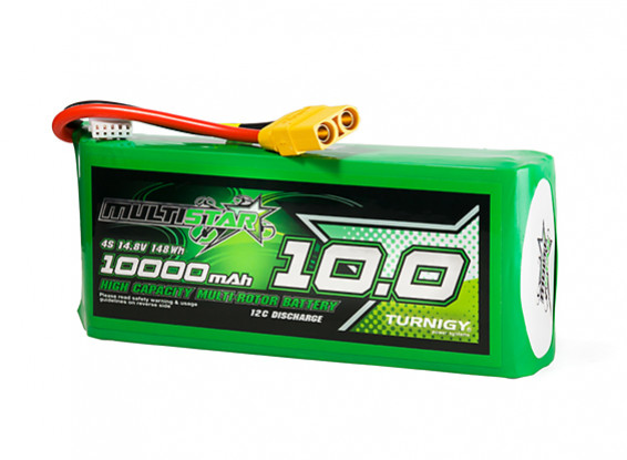

Ciao a tutti, ci sono degli sviluppi riguardo alla costruzione del vano batteria. In pratica la scocca è di legno, delle comunissime assi di legno per il telaio, e compensato per le parti laterali, alle quali ho incollato pannelli di polistirolo per proteggere l'elettronica dalle intemperie. Riguardo alla batteria, devo fare delle precisazioni, ebbene ci sta bene all'interno, tuttavia per ridurre il peso complessivo, un amico mi ha suggerito queste batterie qui
57,39 KB
Ora, volevo chiedervi se fosse possibile fare un cavo per il collegamento in serie di 2 batterie di quel tipo, il mio amico dispone di 4 pacchi batterie come da foto, che mi venderebbe a 30 euro al pezzo, quindi mi verrebbero 2 batterie da 29.6v 10Ah. cosa ne pensate?? Grazie anticipatamente a chi risponderà!!!

Inserito il - 21/05/2019 : 14:07:20  Mostra Profilo  Visita l'Homepage di blindo7 Invia a blindo7 un Messaggio Privato  Rispondi Quotando
ciao lasciale stare le lipo,si usavano anni fa per bici potenti,poi quando le litio hanno aumentato le correnti di scarica sono state definitivamente abbandonate,
i problemi sono che se le buchi prendono fuoco,se le tratti male pure,inoltre sono accreditate per la metà dei cicli delle litio,per finire se volessi fare una 36V ti ci vogliono almeno due pacchi 5s non 4s come quelli in foto,aggiungo che vanno caricate e controllate con charger da modellismo tipo IMAX o cloni,ed ogni volta devi collegarti allo spinottino bianco per caricare e bilanciare,una scocciatura infinita,ed i bms classici non sono settati per lipo ma per li-ion,quindi staccando a tensioni più basse alla prima scarica le rovini irrimediabilmente,
se vuoi risparmiare puoi prendere le batterie da hoverboard che stanno spopolando sul forum,ci sono varie discussioni in merito,anche se ti durano solo un anno sono molto economiche!
per me le li-po neanche regalate

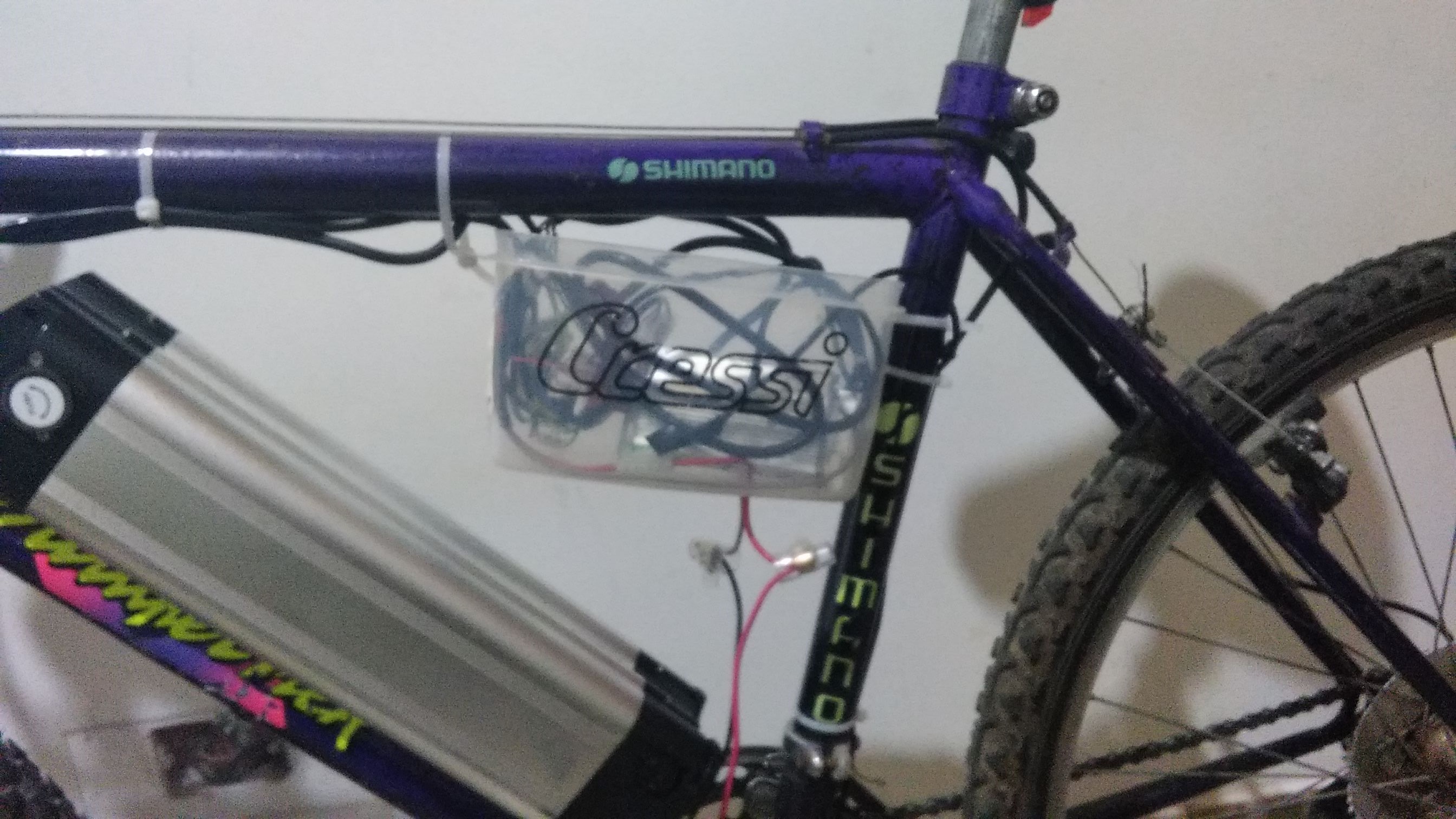

Inserito il - 26/05/2019 : 09:38:39  Mostra Profilo  Rispondi Quotando

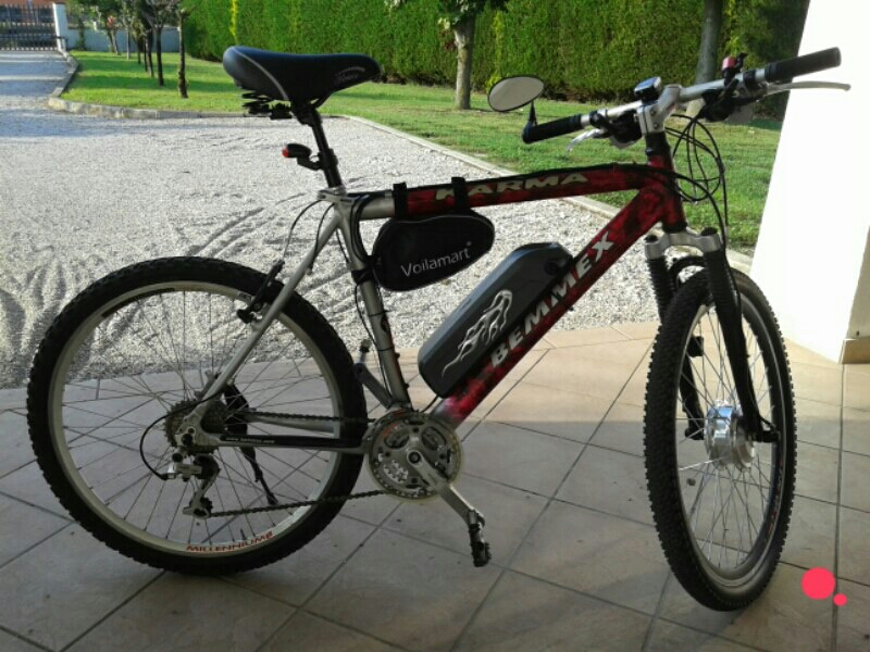

Ciao a tutti, ecco due foto della bici, l'involucro della centralina non era ancora rivettato. Ho acquistato una nuova sella, tipo quelle da corsa nuove, mi dovrebbe arrivare a breve, fatemi sapere cosa ne pensate, e ci tengo veramente tanto a ringraziarvi tutti, per il vostro contributo. Alla prossima, ciao!!!!
766,73 KB
720,54 KB
Modificato da - Liky2000 in data 26/05/2019 09:40:00
Miky75
78 Messaggi
Inserito il - 26/05/2019 : 10:35:51  Mostra Profilo  Rispondi Quotando
Ciao Liky complimenti per il lavoro fatto, niente male la soluzione del carrello rotante . Dalle foto ho notato (correggimi se sbaglio)
che hai collegato i cavi di corrente batteria centralina con dei semplici mammut a cappuccio. Ti consiglierei di cambiarli con degli XT60
come quelli della foto della batteria Turnigy che hai postato, sono più consigliati per i flussi di corrente delle ebike.
Inoltre quel collegamento andrebbe messo in cassetta per proteggerlo dalla pioggia diretta. Cmq aspettiamo i più esperti e vediamo che dicono.
15285 Messaggi
Inserito il - 26/05/2019 : 10:39:09  Mostra Profilo Invia a andrea 104KG un Messaggio Privato  Rispondi Quotando
Bè così è decisamente carina decisamente un'altra cosa. Per evitare che si vedano i fili puoi sempre trovare una borsetta come quella della foto sopra di @lby. Ri ettarla mi pare eccessivo
Liky2000
174 Messaggi
Inserito il - 26/05/2019 : 10:52:12  Mostra Profilo  Rispondi Quotando
Ciao a tutti, grazie per il complimenti, In risposta a Miky75, si per il momento i collegamenti della batteria sono fatti con dei mammut a cappuccio (provvisoriamente), inoltre vi volevo chiedere se gli XT60 li vendono già cablati, mi basterebbe che dal connettore escano 15/20cm di cavo così da non doverli saldare io, uso i termo restringenti auto stagnanti. Riguardo alla pioggia, prendendo spunto dal contenitore della foto, ho intensione di costruirmi un contenitore in legno, e metterci dentro il tutto. Grazie ad entrambi per i consigli, a presto. Ciao!!!!!
Modificato da - Liky2000 in data 26/05/2019 10:56:41
@lby64
2090 Messaggi
Inserito il - 26/05/2019 : 13:30:23  Mostra Profilo Invia a @lby64 un Messaggio Privato  Rispondi Quotando
Bravo, ben fatto!
Sui soliti siti si trovano degli XT60 già assemblati con moncherini di filo e collegamenti di tutti i tipi. Vengono usati molto nel modellismo e quindi a prova di alte correnti (se ben fatti). Unica cosa a volte le consegne possono essere lunghe.
Modificato da - @lby64 in data 26/05/2019 13:33:18
15285 Messaggi
Inserito il - 26/05/2019 : 13:39:43  Mostra Profilo Invia a andrea 104KG un Messaggio Privato  Rispondi Quotando
Se non devi staccarli i mammut vanno benissimo anche quelli passanti. Tanto non credo ce staccherai quel filo visto che hai l'interruttore!

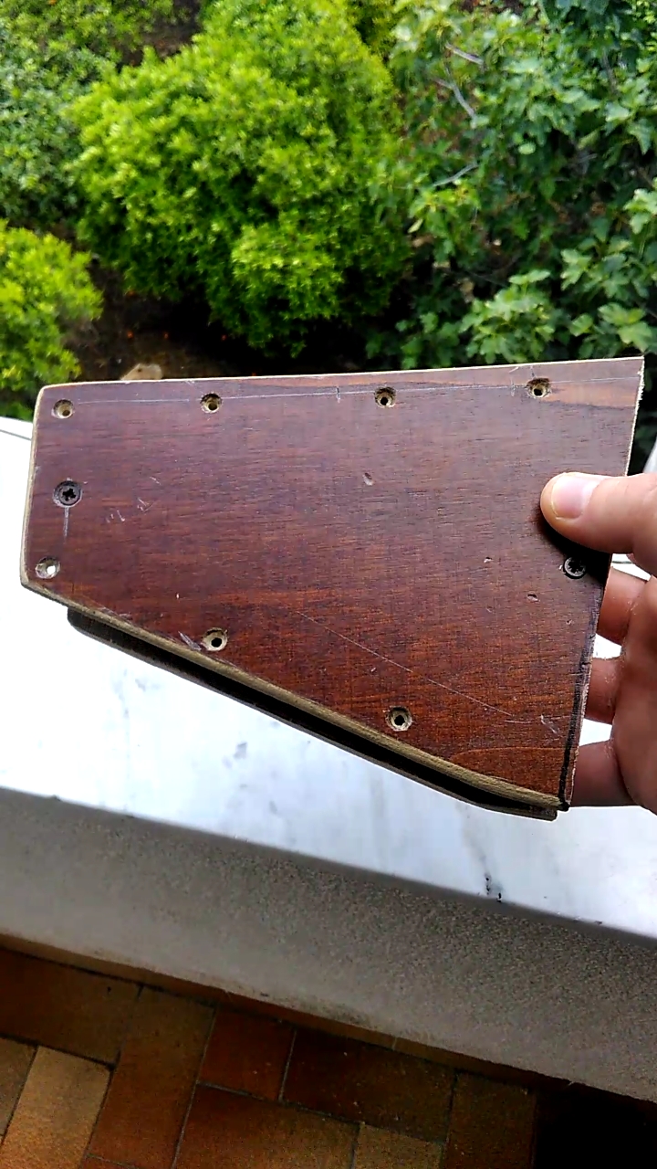

Ciao a tutti, ieri ho dato uno sguardo in casa è ho trovato dei legnetti, ed ecco cosa ne è uscito fuori, (ovviamente c'è da levigare e sigillare)
