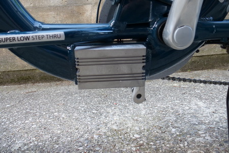

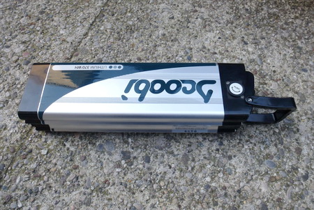

@gattone: il lavoro sarà semplice per chi è capace, di certo non per me. Non sono un'imbranata, ho manualità per molte cose, ma non capisco niente di elettronica, non ho gli attrezzi, non ho un saldatore
La centralina della Scoobì è questa
93,21 KB
e la batteria è questa
101,86 KB
Non capendoci niente, come potrei mai mettermi a smontare tutto, rischiando di rompere tutto e di ritrovarmi una bipa inservibile e con la garanzia persa a causa mia?

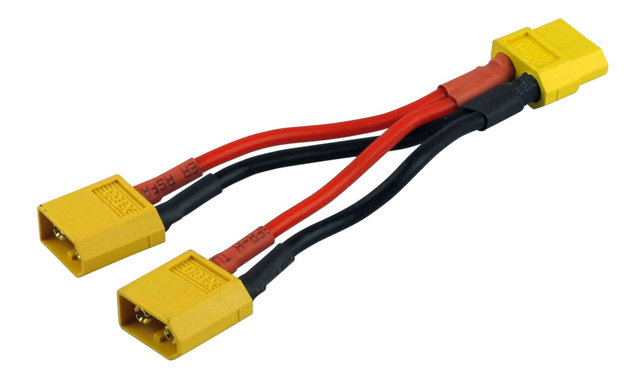

gattone27 Inserito il - 04/02/2021 : 08:33:34
Ma in realtà il lavoro è proprio questo collegamento, niente di più, e si può acquistare già fatto a 5.00€
Poi si collega lo spinotto femmina alla centralina. Ai due spinotti maschio invece, devi collegare la batteria originale su uno e l'extender sull'altro. Basta, lavoro finito.
Bisogna solo inserire gli spinotti, a patto che siano uguali a questi. Ma di solito sono sempre quelli. Al massimo se non corrispondono li fai cambiare, credo che questo possano farlo dalle tue parti, basta uno che abbia un saldatore e sappia usarlo.

gattone27 Inserito il - 03/02/2021 : 23:02:40
Ma è possibile che trai tuoi conoscenti non ci sia uno smanettone capace di collegare in parallelo due batterie?
Forse basterebbe anche questo:
303,11 KB
https://www.amazon.it/collegamento-parallelo-batteria-prolunga-splitter/dp/B08HM2FDBB

andrea 104KG Inserito il - 05/01/2021 : 20:31:59
Infatti.... i passi sono assai semplici con quella bici
1 carichi entrambe le batterie con lo stesso caricatore
2 individui il rosso e il nero che dalla batteria vanno alla centralina e li interrompi
3 colleghi i due rossi delle due batterie insieme e poi i 2 neri
4 ricolleghi ai fili rosso e nero che vanno verso la centralina rispettando il colore
FATTO
Ricarichi col solito caricabatterie che ricaricherà entrambe come fosse una batteria più grande.... e ti godi un'autonomia quasi raddoppiata
