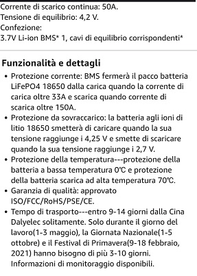

aspetta, l'immagine che ho postato è del bms nuovo che ho fatto mettere, che è daly, un'altra marca rispetto alla batteria. il caricatore penso sia aposto perchè quando mi era appena arrivata la batteria piena stava a 84. le celle dovrebbero invece essere queste: http://www.xinchibattery.com/18650cell.html

alexdgl Inserito il - 01/04/2023 : 13:32:58
ho misurato adesso appena staccata dal caricatore la tensione, e sono 82.2V, non sono pochi di differenza per spiegare 10km/h in meno? (per altro, i 60km/h -460rpm) calcolati dovrebbe farli a 72V o a 84?)
comunque le specifiche del bms riportano come protezione celle di staccare a 2.7(e smettere di caricare a 4.25), quindi, mentre a piena carica da 85(è una 20s) mancano 3V, da scarica da 68 a 54 ce ne ballano molti di più, sapete spiegarmi questo?

Barba 49 Inserito il - 01/04/2023 : 11:10:08
Partiamo dalle celle, devono essere ASSOLUTAMENTE identiche a quelle originali e su questo non c'è margine di discussione: Lo so che su Youtube si vedono filmati dove vengono assemblate batterie con celle di recupero tutte diverse una dall'altra, ma si tratta di filmati messi per prendere dei like, l'autore di certo non le usa!!!
Per il resto direi che ha ragione il venditore della centralina, non esiste niente al suo interno che limiti la coppia (che nei nostri brushless è massima a ruota bloccata) nè tanto meno la potenza, visto che anche se cambi livello di assistenza la ottieni sempre in partenza ed in salita: Tutti questi motori man mano che prendono velocità iniziano a consumare meno e alla fine la corrente si stabilizza in base alla richiesta del motore, se ad esempio mentre vai a 50Km/h trovi del vento contrario vedrai che la potenza aumenta automaticamente perchè il vento tende a far diminuire la velocità e il motore aumenta di conseguenza la potenza per contrastarlo.
Cmunque il fatto che il BMS stacchi a 68V può anche essere la causa della mancanza di velocità della tua bici, probabilmente raggiungeva i 55Km/h a batteria completamente carica (84V) e adesso con il drop questa condizione non si presenta più...
