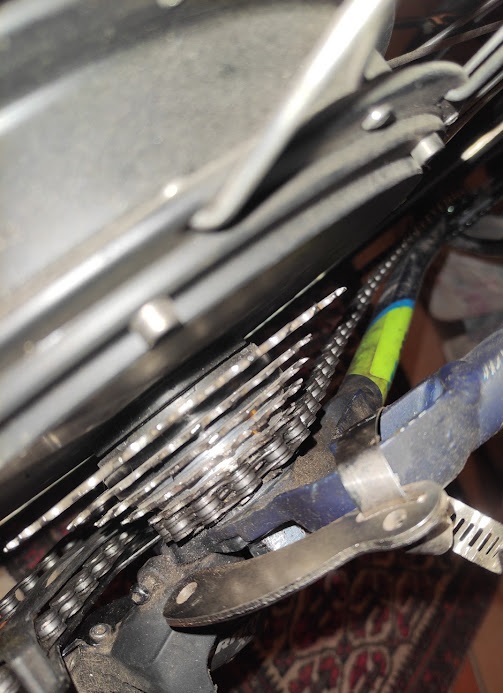

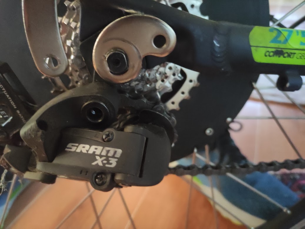

Inserito il - 10/03/2023 : 19:21:57  Mostra Profilo Invia a alexdgl un Messaggio Privato  Rispondi Quotando
prosegue il collaudo. Allora, ho un problema con dimensioni di carro e motoruota. Se stringo il bullone anche un minimo dalla parte del pacco pignoni, la ruota comincia a girare a fatica, se provo a tirarlo non si muove proprio più. Potete vedere nelle foto che effettivamente il problema pare che questa motoruota è più larga della ruota normale e stringendo il carro tocca il pacco. Ora questo a memoria però non accadeva l'anno scorso(il che significa vari smontaggi e rimontaggi della ruota nel frattempo). Ho provato a smuoverla un po' a bulloni smontati ma al momento non ho risolto. Consigli?
Riguardo la velocità, il display è fornito anche di wattmetro. Noto che da 0 a 50km/h, a tutto gas vengono erogati 2kW, arrivato ai 50 la potenza scende, fino anche alla metà e poi mi pare si stabilizzi.

36477 Messaggi
Inserito il - 10/03/2023 : 20:01:50  Mostra Profilo Invia a Barba 49 un Messaggio Privato  Rispondi Quotando
Hai perduto una rondella, semplice...

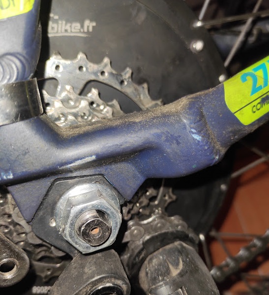

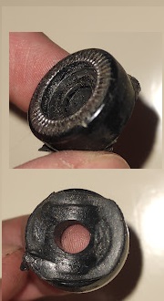

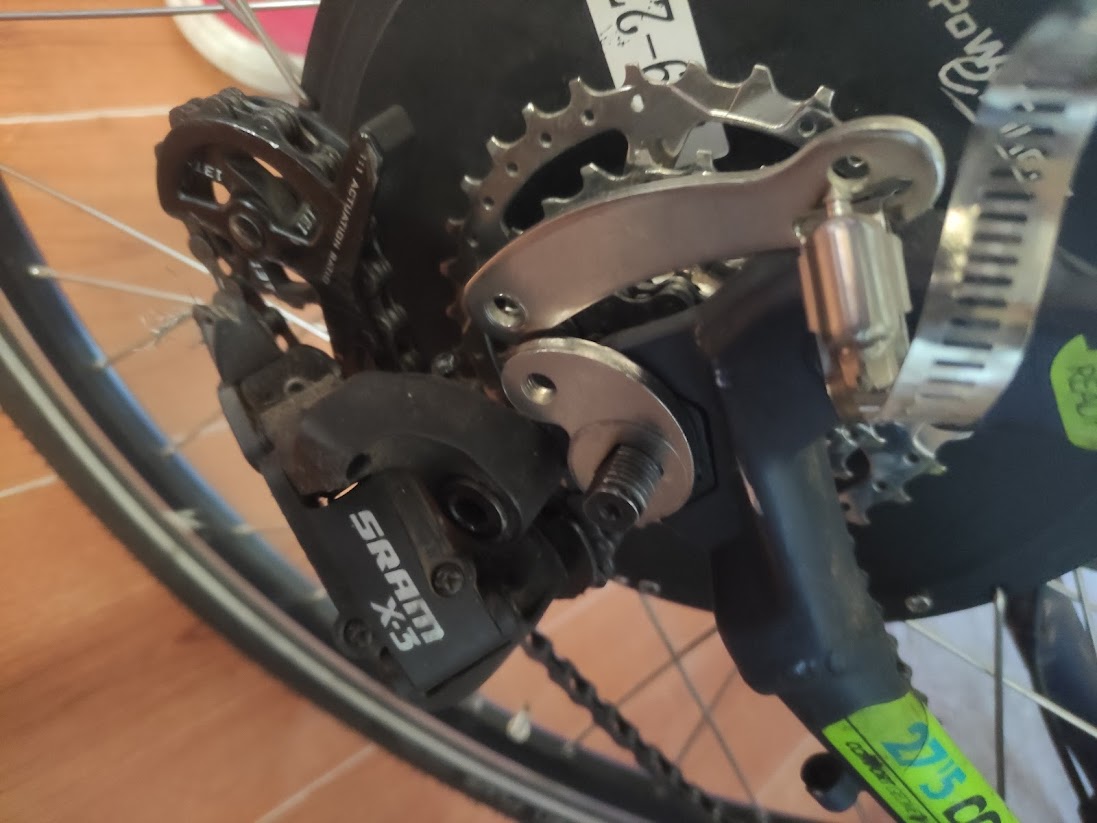

alexdgl
1017 Messaggi
Inserito il - 10/03/2023 : 22:02:28  Mostra Profilo Invia a alexdgl un Messaggio Privato  Rispondi Quotando
ci andrebbe una rondella fra il pacco pignone e il carro? è una classica rondella in acciaio? perchè l'unica cosa che ho raccattato da terra durante l'assemblaggio è questa, ma penso venga dai classici perni ruota originali:

36477 Messaggi
Inserito il - 11/03/2023 : 08:54:02  Mostra Profilo Invia a Barba 49 un Messaggio Privato  Rispondi Quotando
Ti serve una semplce rondella in acciaio con il foro grande come l'asse del motore, la monti lato pignoni e risolvi: Fai attenzione che sia abbastanza piccola come diametro esterno da non andare a sfregare sulla ruota libera...

Ma il torque arm che fine ha fatto? Con 2kw apri i forellini in men che non si dica...

ho messo rondella tra pacco e forcellino, ma nulla è cambiato, appena stringo un po' il bullone la ruota rimane fortemente frenata. (è una rondella sottile, del diametro circa di 2€).
invece per il resto, ho scritto al venditore della centralina, e ho scoperto che ha un menù dove si possono settare 5 diversi parametri. quello che non mi ha spiegato(e che non c'è sulla pagina del prodotto) è a cosa serve ogni parametro, quindi ora sono in attesa della guida. Può essere che sia la questione velocità, che il fatto che i livelli d'assistenza non funzionino sia dato dal settaggio attuale.
i torque arms li ho messi, da un lato l'ho ancorato al telaio con foro filettato come diceva barba, dall'altro non c'era spazio e ho fatto come in foto(chiaramente in foto non è ancora fissato)

14593 Messaggi
Inserito il - 11/03/2023 : 14:12:56  Mostra Profilo Invia a andrea 104KG un Messaggio Privato  Rispondi Quotando
Gira il torque arm, chiaramente non entra perché tocca nel telaio, taglialo in modo che entri forzato, il telaio gli impedirà di girare. Togli il pezzo sopra con fascetta che non serve. Così com'è a mio parere non riesce a limitare la rotazione indietro, attenzione 2kw spaccano tutto... se la ruota tocca qualche parte ci sono delle rondelle spesse, una specie di tubetto che si infila giusto dentro la cassetta e va in battuta e sporge di pochi mm, giusto quello che serve

1017 Messaggi
Inserito il - 11/03/2023 : 15:34:11  Mostra Profilo Invia a alexdgl un Messaggio Privato  Rispondi Quotando
tu dici di metterlo così, tagliando il pezzo che serve a farcelo entrare?

14593 Messaggi
Inserito il - 11/03/2023 : 22:38:44  Mostra Profilo Invia a andrea 104KG un Messaggio Privato  Rispondi Quotando
Esatto una volta che l'hai tagliato preciso hai un torque arm molto efficiente. Va per gradi, tagliane poco per volta e rifinisci col frullino o la mola.. deve essere molto preciso altrimenti serve a poco.. Un acceleratore legato hai livelli servirebbe a poco, quando ti serve potenza devi accelerare e cambiare livello. Legato hai livelli diventa un on-off.
