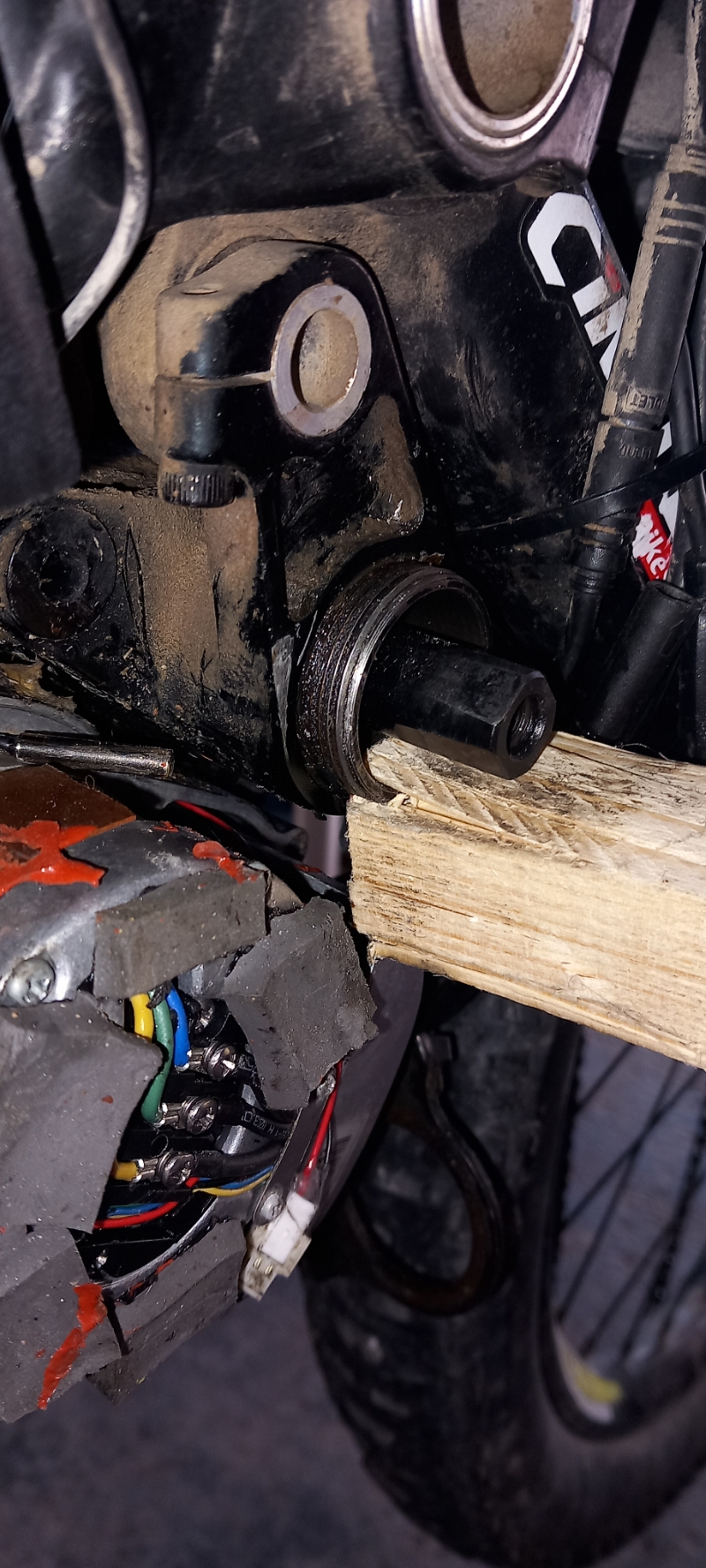

Il tsdz2 della mia mtb risulta impossibile da togliere dalla bici. il motore gira nel movimento centrale ma non esce neanche di un mm.. ecco cosa succede se con un legno e una mazza provo a spingere.. neanche un mm di gioco orizzontale...
954,68 KB
Come cavolo lo tolgo sto motore? Dovrò demolirlo col frullino?

Scalda il tubo del movimento centrale, si dilata ed il motore esce...

ed usa un legno più resistente
14590 Messaggi
Inserito il - 28/03/2023 : 23:12:57  Mostra Profilo Invia a andrea 104KG un Messaggio Privato  Rispondi Quotando
purtroppo il motore gira agevolmente nel movimento centrale è in orizzontale che non esce neanche di un mm. Scaldare un pezzo di alluminio così gramde è impossibile senza fare danni grossi attorno, lo so per esperienza
Claudio ho provato anche col martello di plastica direttamente sul motore niente non si sposta di un mm.
Temo che i pezzi di lattina che avevo messo dentro puntino da qualche parte, o almeno è l'unica spiegazione che mi sono dato...
non oscilla ne in uscita ne in entrata di neanche un mm, cioè non si sposta ne a destra ne a sinistra... invece gira agevolmente in senso rotatorio...
Per ora non vedo soluzioni

Scaldare l'alluminio con una pistola elettrica non fa danni, il problema si crea se impieghi un cannello per saldatura! Comunque non capisco come possa girare agevolmente ma non si sfili, non mi pare che nei cannotti dei movimenti centrali ci siano "spigoli" che impediscano la fuoriuscita di eventuali lamierini usati come spessori.

Credo che il lamierino (ferro, non alluminio barattolo di silicone spray) abbia fatto il filetto altrimenti non si piega perché prendendo a mazzate il motore non si muova... sinceramente non so come estrarlo, anche volendo romperlo non uscirebbe ugualmente

pressa o estrattore ben dimensionato (con 3 agganci)

si e'filettato, come dice giordano, estrattore, forse bisogna adattarlo pero'. occhio a nn danneggiare il telaio.

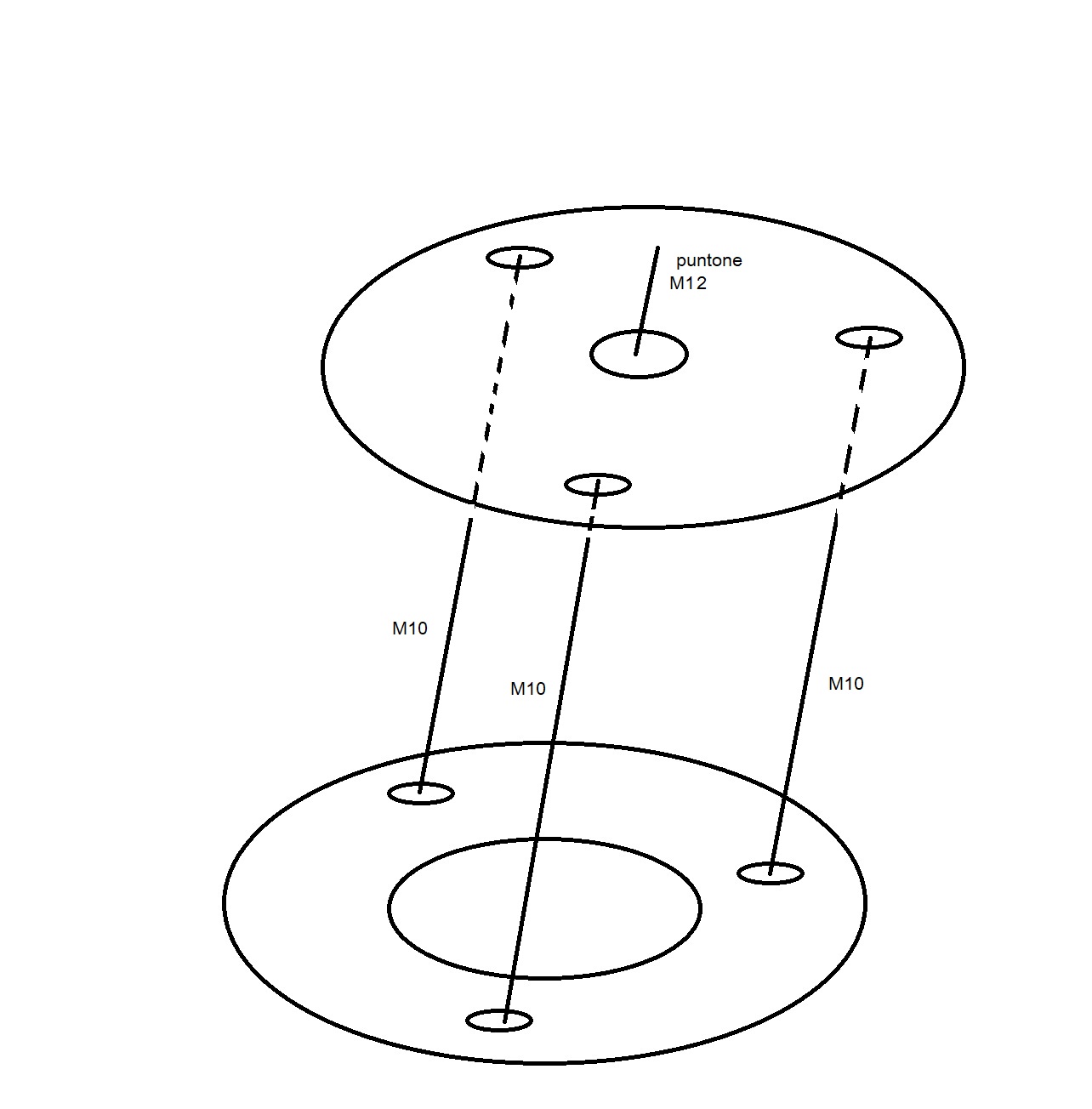

Io farei due piastre da sp 10 tre tiranti M10 un puntone a spingere in centro su una l'altra appoggia sul telaio. Non ho più autocad altrimenti ti facevo un disegnino in 3D
Il legno dovevi metterlo in modo che le fibbre siano ortogonali ai bordi del telaio

Giordano, non ci sono punti di presa per un estrattore e al centro sull'albero non puoi fare forza, si spacca tutto il motore. Il legno è dal verso sbagliato ma tanto anche direttamente ferro su ferro come ne video non si muove di un mm

provare a spingere i lamierini via con altri lamierini?

andrea io proverei a battere cosi' : barra di alluminio o legno duro forata per farci passare l'asse motore e qualcuno /qualcosa che "consenta" dalla parte opposta ,tenere per quanto si puo' il telaio in contrasto al colpo , se riesci anche a riscaldare un po', meglio .

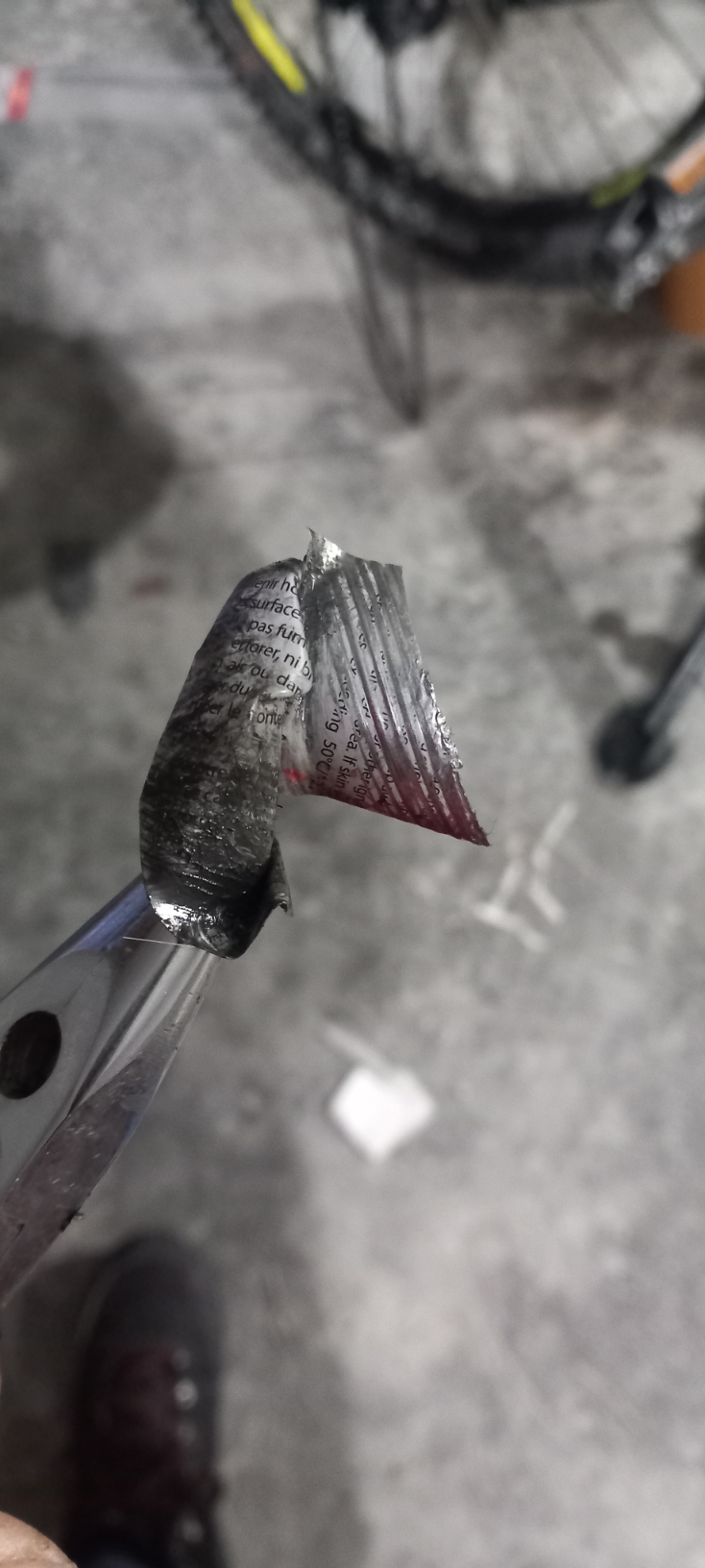

Gloriosa fine di un vecchio motore... il motore è uscito, solo menando con la mazza come ci non ci fosse un domani... non sì è rovinato manco tanto, in effetti si era filettato il lamierino...

Cosa intendi per "si è filettato il lamierino"?

Come vedi dalla foto, il movimento centrale dentro è filettato, il motore anche, inserendo un lamierino si è filettato tra i 2 rendendoli solidali, a meno di non porendere tutto a martellate enormi, come ho fatto...

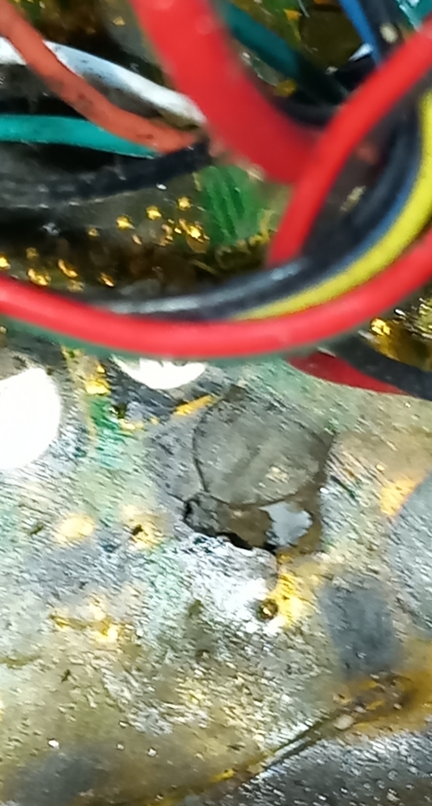

Piccola autopsia... mi sembra molto strano che semplicemente attaccare un cavo display provochi la fusione di una centralina con un forte scoppio... l'unica cosa che si vede è un buco nel silicone che ricopre i componenti.... se avrò tempo per curiosità scaverò un po'... ma tanto non ci capisco nulla....
746,36 KB
Bagigio
1617 Messaggi
Inserito il - 05/04/2023 : 15:29:40  Mostra Profilo Invia a Bagigio un Messaggio Privato  Rispondi Quotando
Un bang del genere, dev'essere scoppiato un condensatore...
14590 Messaggi
Inserito il - 05/04/2023 : 18:37:47  Mostra Profilo Invia a andrea 104KG un Messaggio Privato  Rispondi Quotando
È quello che pensavo, ma gli elettrolitici sembrano sani.. indagherò...

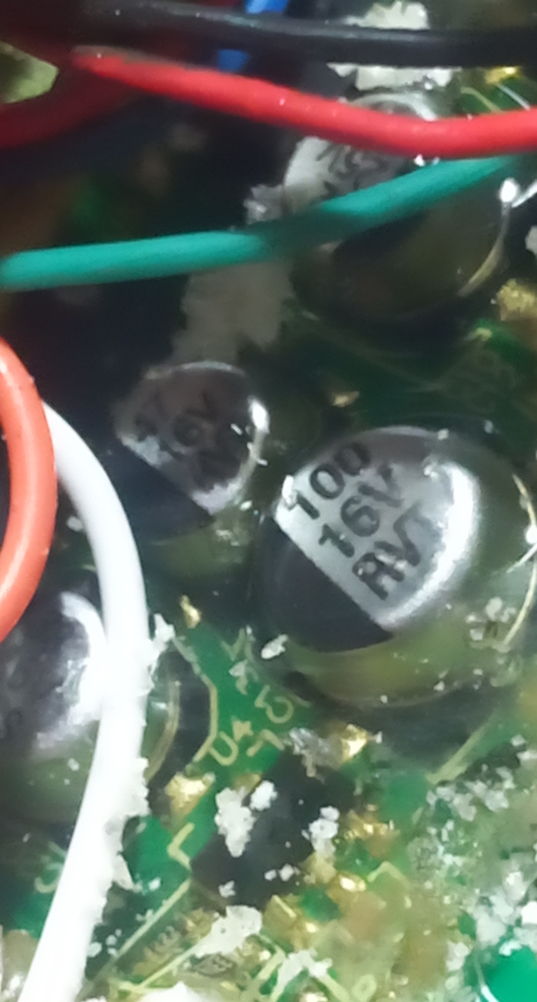

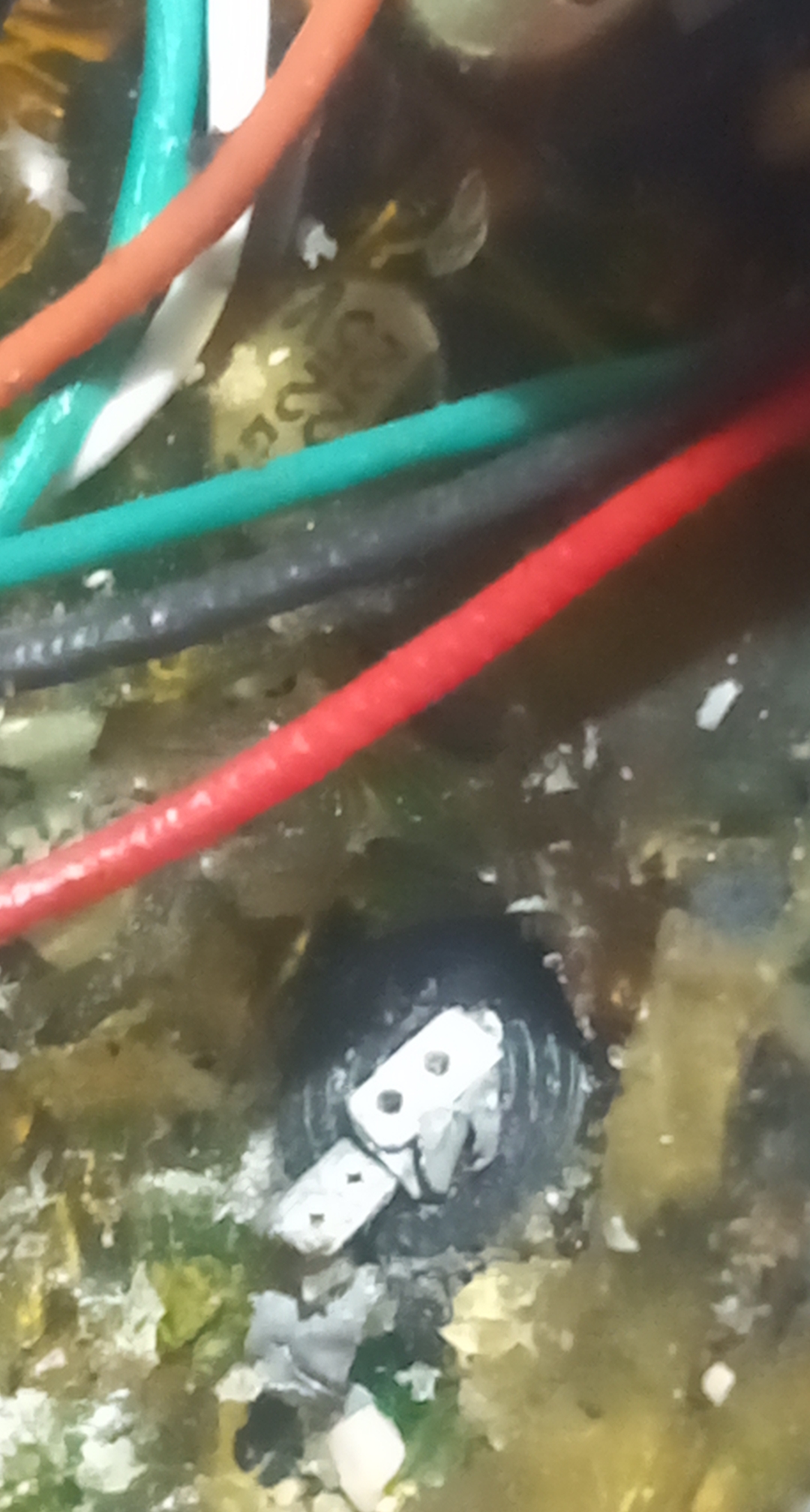

14590 Messaggi
Inserito il - 05/04/2023 : 18:55:52  Mostra Profilo Invia a andrea 104KG un Messaggio Privato  Rispondi Quotando
Adesso c'è questo
829,54 KB
Inorigine c'era questo... che cos'è?

Bilbo
1564 Messaggi
Inserito il - 05/04/2023 : 20:59:34  Mostra Profilo  Rispondi Quotando
Condensatore da 100uf 16v..... Esploso...
