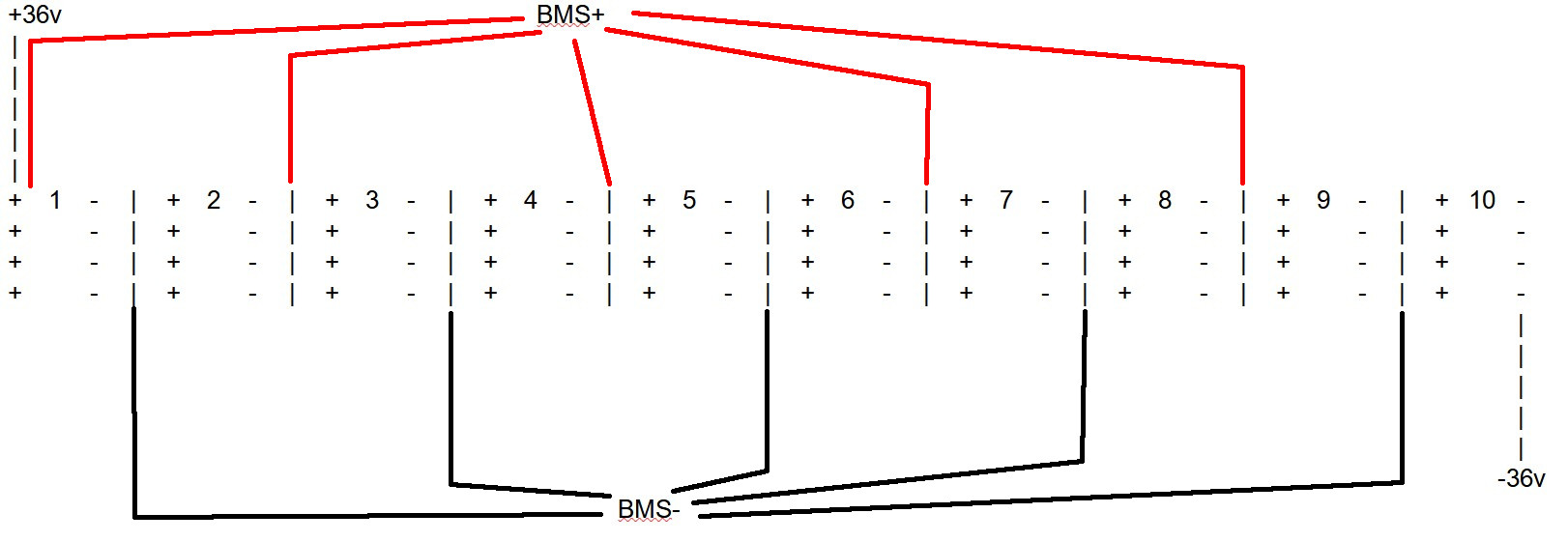

immagino per voi possa essere superfluo...

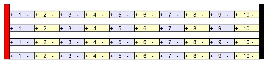

mi sono fatto lo schema del mio pacco batteria, magari a qualcuno potrà anche servire...
90,93 KB
14588 Messaggi
Inserito il - 30/03/2023 : 19:35:12  Mostra Profilo Invia a andrea 104KG un Messaggio Privato  Rispondi Quotando

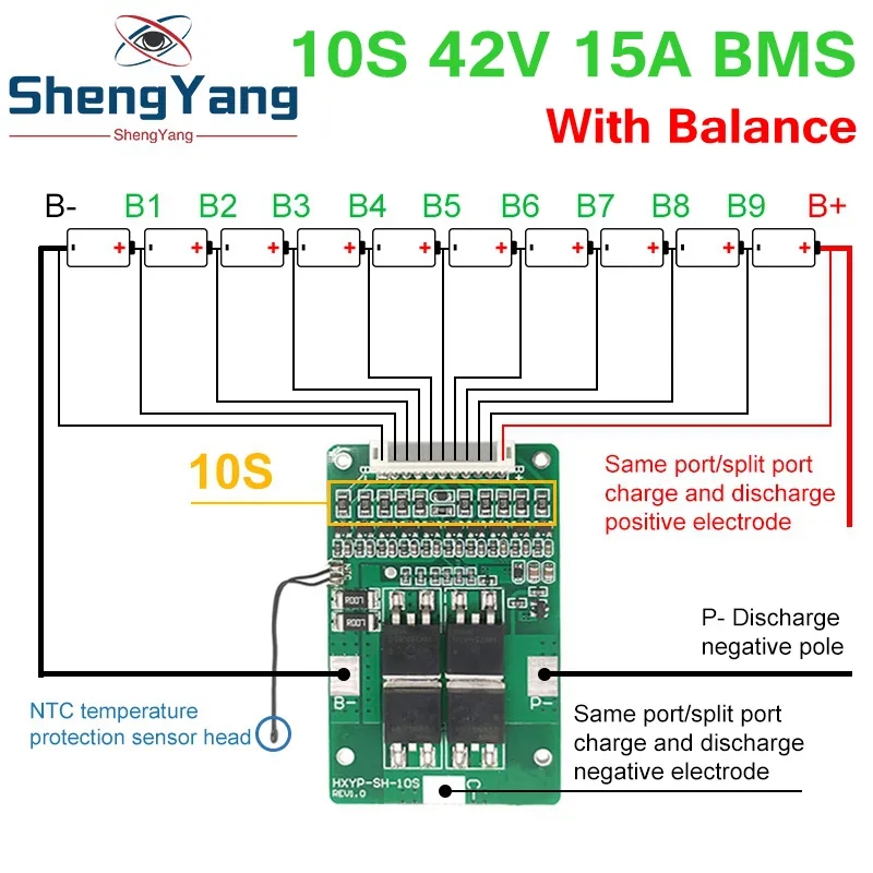

Mica lo capisco quello schema, nel bms dovresti avere un connettore a pettine con un filo nero e 10 rossi o bianchi secondo me questo è lo schema corretto

Andrea, sei super come sempre, comunque si, il bms ha il connettore a pettine. Il mio ha 5 fili rossi e 5 fili neri

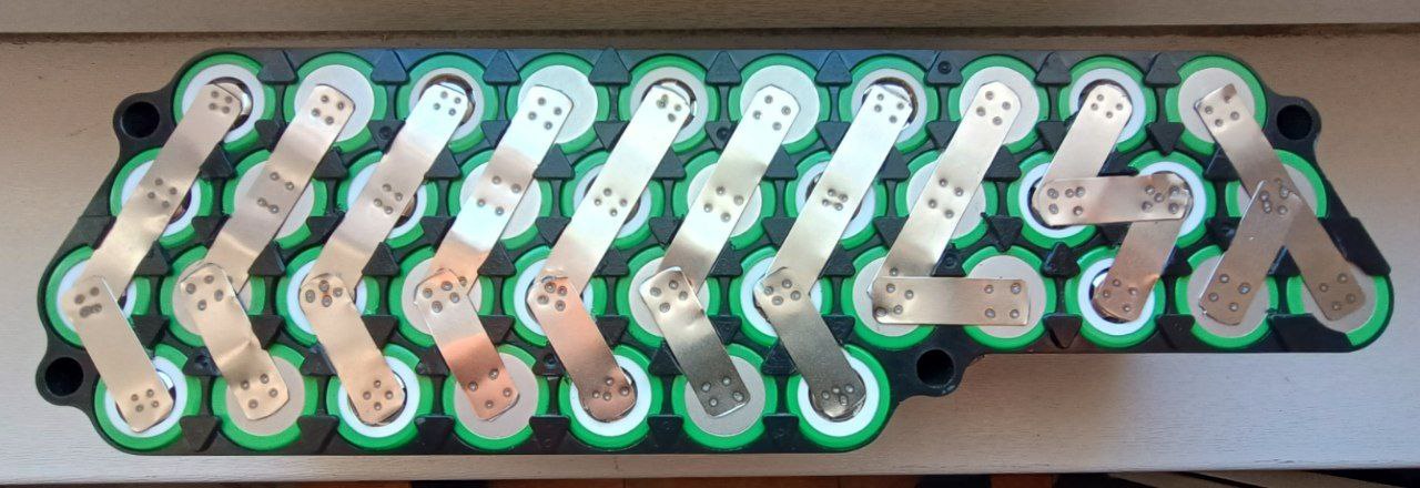

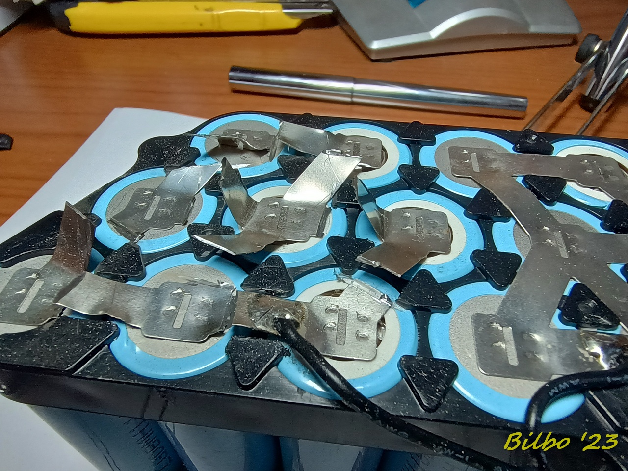

intanto posto lo smontaggio della vecchia....
475,79 KB
471,45 KB
482,86 KB
521,08 KB
392,1 KB

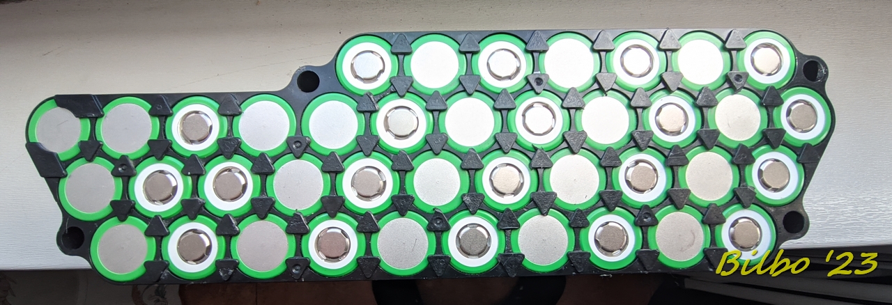

Bilbo
1564 Messaggi

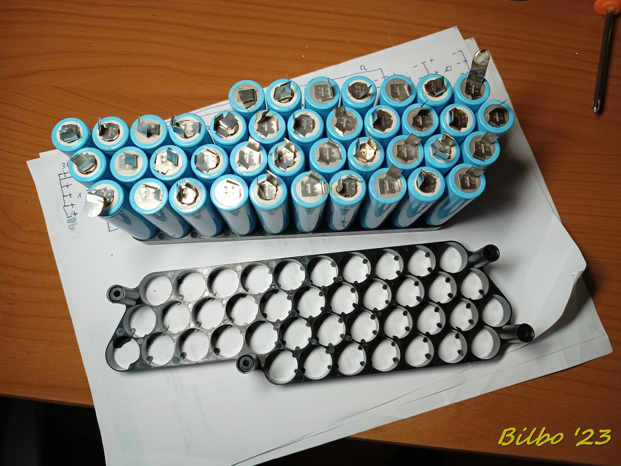

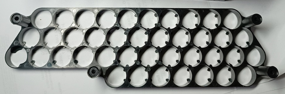

Inserito il - 01/04/2023 : 09:15:06  Mostra Profilo  Rispondi Quotando
Ora altra domanda a voi Archimedi
nella foto il supporto per le batterie.
sto pensando come inserirle.
avete consigli?
adesso vado a sacricare la batteria della milano e poi metto un'idea (la mia idea) di come posizionare le batterie nel supporto, ma mi aspetto anche le vostre
188,71 KB
gattone27
838 Messaggi
Inserito il - 01/04/2023 : 09:26:55  Mostra Profilo  Visita l'Homepage di gattone27 Invia a gattone27 un Messaggio Privato  Rispondi Quotando
Forse non ho capito la domanda, ma avendo il supporto (holder), non puoi inserirle come stavano prima?
È una 10s4p? Non devi farla più grande, giusto?
Se le rimetti come stavano prima, avrai il vantaggio di trovarti il positivo e negativo nelle posizioni originali, ideali per collegare il BMS e fare uscire i cavi dal lato giusto del contenitore.
Non so se intendevi sapere questo..
36469 Messaggi
Inserito il - 01/04/2023 : 10:58:48  Mostra Profilo Invia a Barba 49 un Messaggio Privato  Rispondi Quotando
Quoto Gattone27, ci vanno 40 celle, quindi mettile esattamento come erano in origine...
Bilbo
1564 Messaggi
Inserito il - 01/04/2023 : 11:23:05  Mostra Profilo  Rispondi Quotando
metterle come prima eè una soluzione, ma ciò non vuol dire che non se ne possa trovare una migliore....
36469 Messaggi
Inserito il - 01/04/2023 : 12:25:38  Mostra Profilo Invia a Barba 49 un Messaggio Privato  Rispondi Quotando
Non credo proprio, sempre 40 celle sono e solitamente i prodotti industriali sono già perfettamente ottimizzati per evitare sprechi di spazio, materiali e saldature.

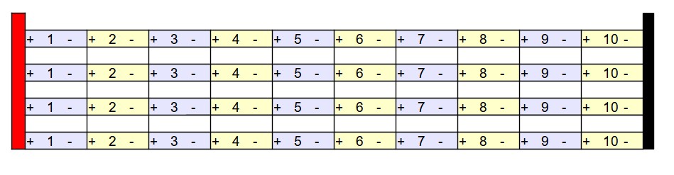

Bilbo
1564 Messaggi
Inserito il - 01/04/2023 : 13:10:12  Mostra Profilo  Rispondi Quotando
lascia stare Sergio, mi ero incasinato io, non la stavo pensando come 10 paralleli da pacchi di 4 batterie poi messi in serie (cioè come l'originale), ma come 4 pacchi da 10 batterie in serie collegati poi in parallelo, il risultato, matematicamente parlando è uguale, ma logisticamente totalmente diverso
una roba tipo cosi
48,94 KB
e non come effetivamente è
51,96 KB
Spero di essermi fatto capire....
36469 Messaggi
Inserito il - 01/04/2023 : 13:34:27  Mostra Profilo Invia a Barba 49 un Messaggio Privato  Rispondi Quotando
Certo, ma PRIMA si fanno sempre i paralleli da 4P e poi li si collega in serie tra loro!!!

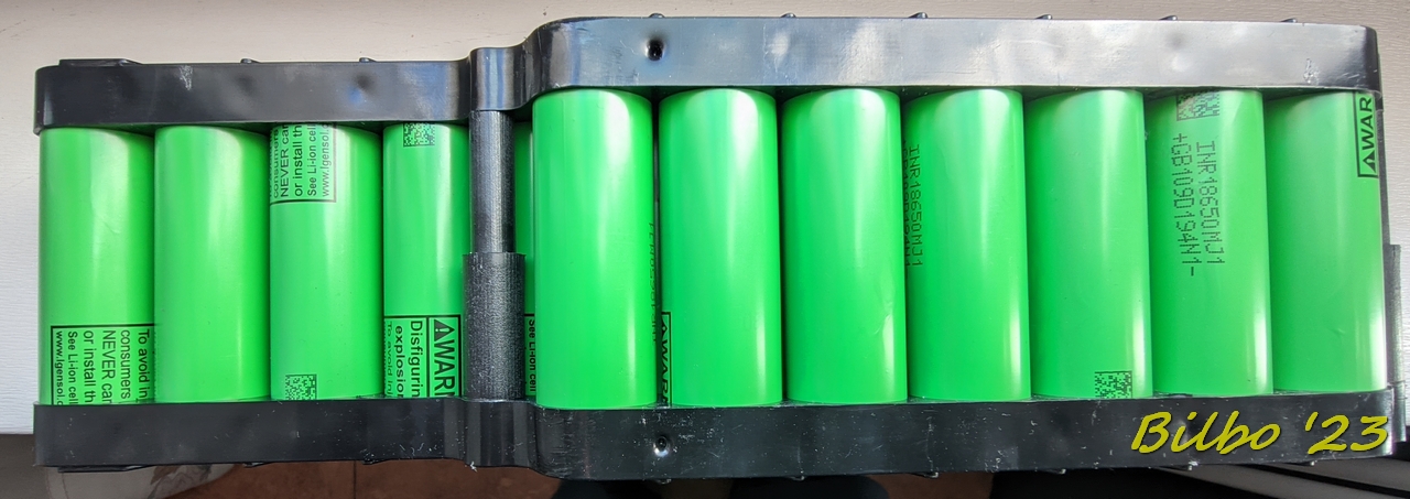

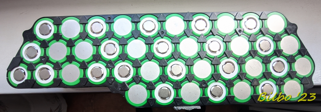

Bilbo
1564 Messaggi

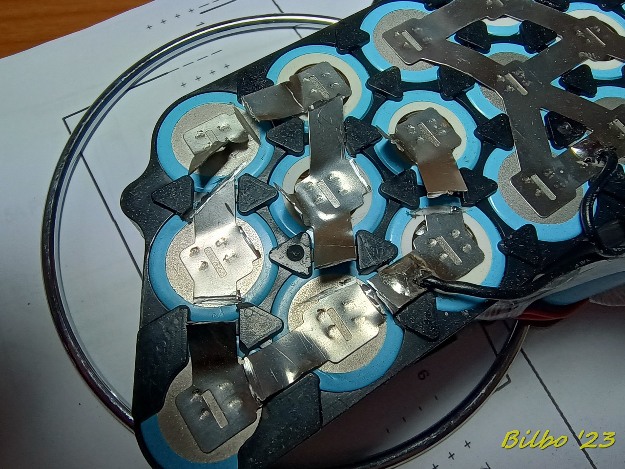

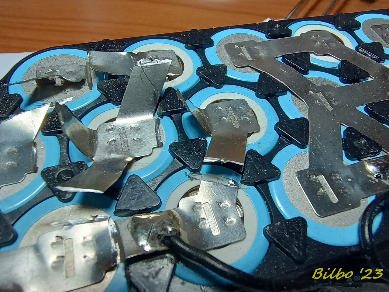

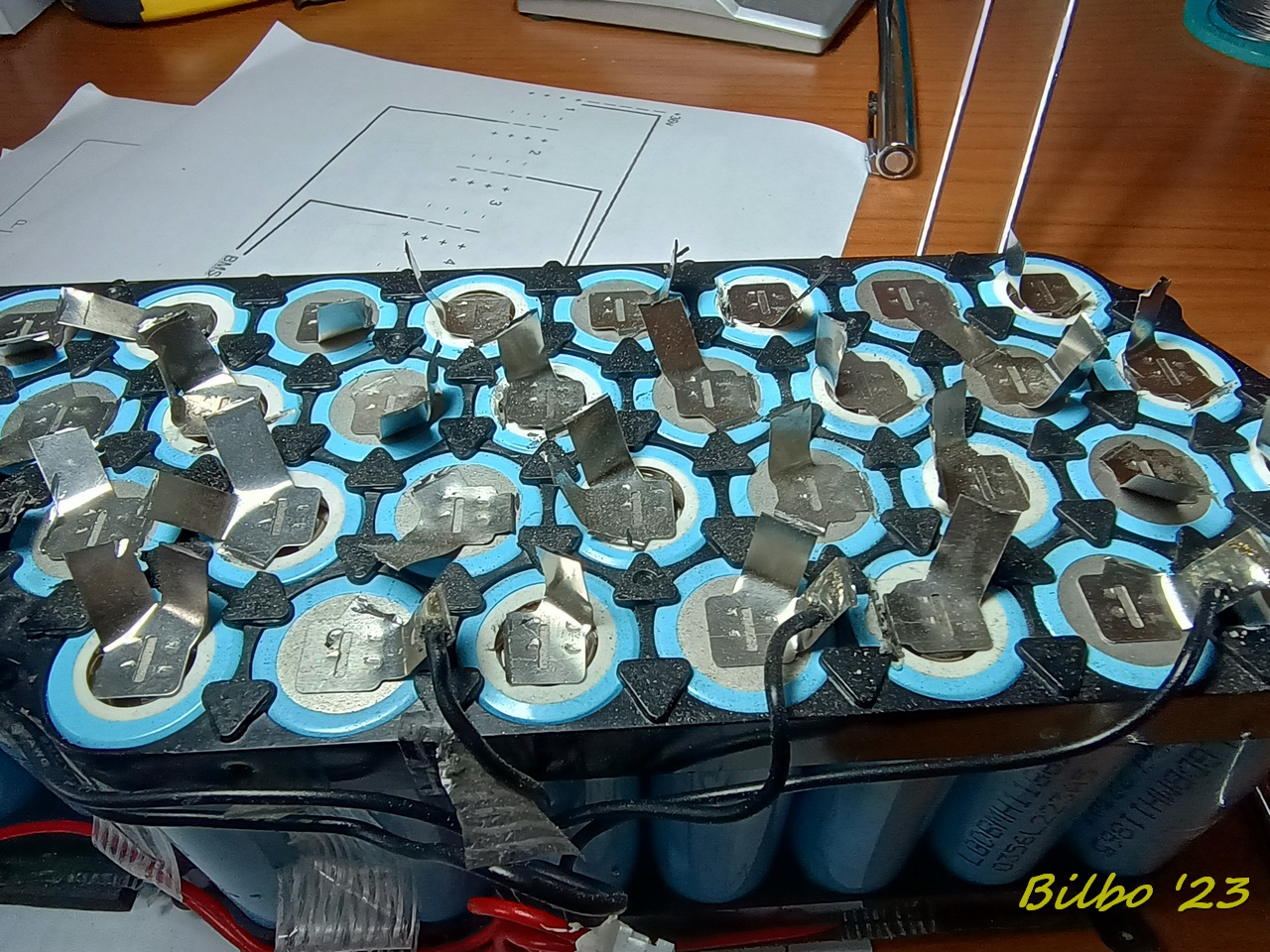

Inserito il - 04/04/2023 : 07:08:51  Mostra Profilo  Rispondi Quotando
il lavoro procede, piano piano, tanto non ho fretta, giro con la milano....
riassemblaggio pacco con le nuove celle
462,78 KB
440,64 KB
368,03 KB
Modificato da - Bilbo in data 04/04/2023 07:09:50
6377 Messaggi
Inserito il - 04/04/2023 : 08:14:58  Mostra Profilo Invia a leonardix un Messaggio Privato  Rispondi Quotando
Se il lavoro sarà curato come la precisione delle foto, sarà una ottima batteria!
36469 Messaggi
Inserito il - 04/04/2023 : 08:18:28  Mostra Profilo Invia a Barba 49 un Messaggio Privato  Rispondi Quotando
Belle, verde ramarro!
Bilbo
1564 Messaggi
Inserito il - 04/04/2023 : 08:25:52  Mostra Profilo  Rispondi Quotando
il nichel che ho preso, però, è un po' più largo degli interspazi sul supporto, per cui devo valutare se farlo passare sopra o allargare la plastica...
windfire
1927 Messaggi
Inserito il - 04/04/2023 : 08:42:16  Mostra Profilo Invia a windfire un Messaggio Privato  Rispondi Quotando
Non riesci a tagliarlo con delle forbici robuste?
Bilbo
1564 Messaggi
Inserito il - 04/04/2023 : 08:50:25  Mostra Profilo  Rispondi Quotando
non credo abbia senso tagliare il nichel, più semplice limare la plastica nei punti dove serve
12,92 KB
14588 Messaggi
Inserito il - 04/04/2023 : 09:16:53  Mostra Profilo Invia a andrea 104KG un Messaggio Privato  Rispondi Quotando
Mamma mia limare 80 passaggi... ci vuole jn sacco di tempo...

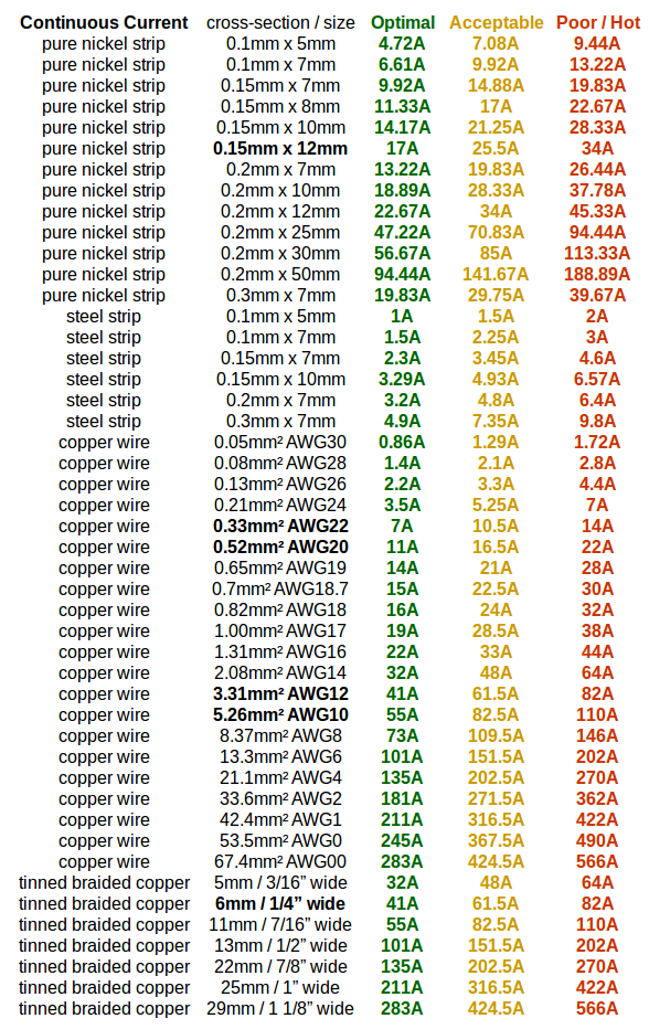

dite che possano bastare 2 collegamenti fra i paralleli per metterli in serie?
Modificato da - Bilbo in data 05/04/2023 08:21:20
36469 Messaggi
Inserito il - 05/04/2023 : 09:06:37  Mostra Profilo Invia a Barba 49 un Messaggio Privato  Rispondi Quotando
Come sempre dipende... Se hai una centralina da 14A massimi non avrai alcun problema, se invece hai una centralina da 25A allora no bastano!

Bilbo
1564 Messaggi
Inserito il - 05/04/2023 : 09:28:22  Mostra Profilo  Rispondi Quotando
il nichel che ho messo lo danno per correnti massime di 17A (nominali da 12) secondo la tabella che ho postato inizialmente. Il mio bms porta 15A secondo quanto marchiato.
Credo che 25 non saranno mai raggiunti.... e comunque matematica alla mano, in teoria per i miei 15A potrebbe bastare anche un solo collegamento fra i paralleli, con 2 potrei arrivare anche ai famigerati 25A senza problemi.

ancora una domanda, volendo cambiare bms (o dovendo cambiare) cosa acquistereste e dove?
è più una curiosità che un bisogno, guardando in giro, spesso parlano dei bms cinesi che sono estremamente scarsi e che non corrispondono a quanto dichiarato....

Che belle saldature, l'aggeggino salda proprio bene.. complimenti
Grazie Andrea.
poi per me è pure la prima volta, ma mi piace lavorare pulito....(se ci riesco)
36469 Messaggi
Inserito il - 05/04/2023 : 11:58:50  Mostra Profilo Invia a Barba 49 un Messaggio Privato  Rispondi Quotando
I BMS sono TUTTI cinesi, quindi c'è poco da stare allegri!!!
Anche se li acquisti in Italia o in Germania stai certo che sono fabbricati in Cina.
La corrente massima che la tua batteria erogherà dipende dalla centralina della tua bici, e lo stesso vale per la scelta del BMS: Se hai una centralina da 14A è ovvio che la corrente non potrà mai superare questo valore.

Bellissimo lavoro...molto pulito....sono curioso di vedere quando effettuerai il collegamento del BMS
