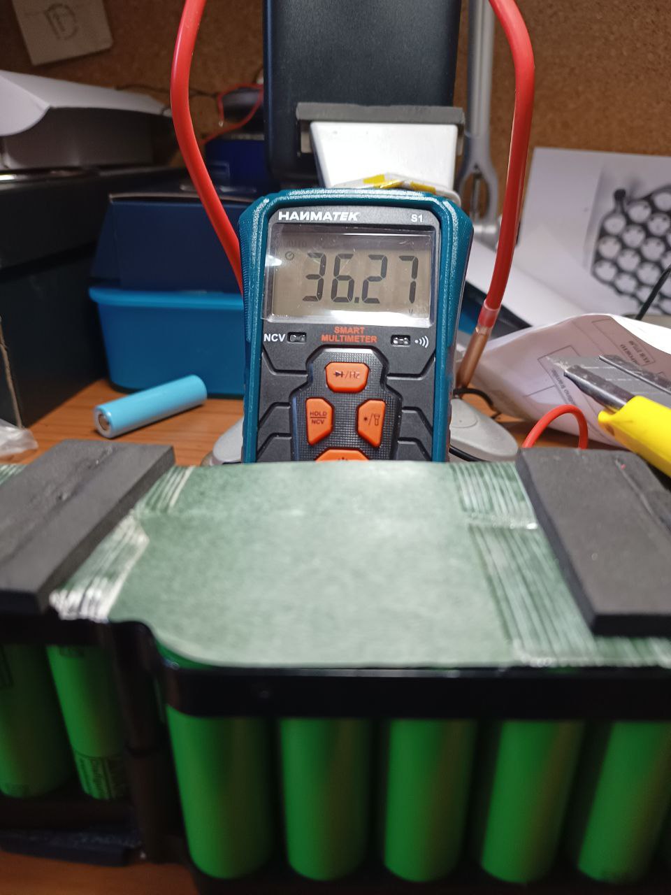

paralleli finiti, ora si inizia con la serie.....
dite che possano bastare 2 collegamenti fra i paralleli per metterli in serie?
Io metterei una striscia da ogni cella per la successiva... "Luke, lascia fluire la forza..."
A parte gli scherzi, più nickel metti, meno possibili resistenze avrai.
Quella tabella mi sembra un po' ottimista, da quelle che avevo trovato su Endless, testate da chi fa batterie, per il 12 x0,15mm una corrente ottimale sarebbe circa 8A e non 17A
Siccome dai punti dove le celle sno solo 3 in fila, non si riesce a metterne più di 2, di strisce, ho messo due per tutti i parallel, e la forza fluisca....

windfire ha scritto:
Bellissimo lavoro...molto pulito....sono curioso di vedere quando effettuerai il collegamento del BMS
Il Bms sarà il prossimo passaggio, lavoro per domani pomeriggio, domattina devo fare da baby sitter per una ragazzina di 2 mesi prima e una donna di 85 poi, dopo c'è da fare il pranzo per la moglie, e poi mi ci potrò dedicare....

ho testato il nickel 8x0,15 su un metro con 10A e non scalda,
figurati su 2 cm, chiaramente più ponticelli fai e più dividi il carico, ma senza esagerare altrimenti scaldi più volte la cella,
per il bms continua ad usare il suo,in caso di cambio, l'importante è che abbia almeno il bilanciamento, ci sono modelli da 3/4 euro no balance, che poi ti ritrovi su Amazon a 25 euro with balance, quindi il mio consiglio
è di vedere l'equivalente cinese, prima di fare l'acquisto compulsivo su Amazon perché arriva subito
invece sono perplesso per la tabella, non capisco a quale tensione
sia riferita, potevano farla in watt così era più chiara,
12A non vuol dire nulla, se ci passano 10V o 1000V c'è una bella differenza

Batteria competata. Ora va ricaricata e poi andrà testata su strada. Lavoro della prossima settimana visto che ora sono fuori casa

Batteria ricaricata, tensione in uscita 42.1 direi perfetta!
Domani riprenderà il suo posto naturale.

batteria collaudata positivamente, fatti 10 km di salita con consumi massimi (vista da me) di circa 14A senza che la tensione scendesse oltre ai 40v... per risalire immediatamente appena l'assorbimento diminuiva....
