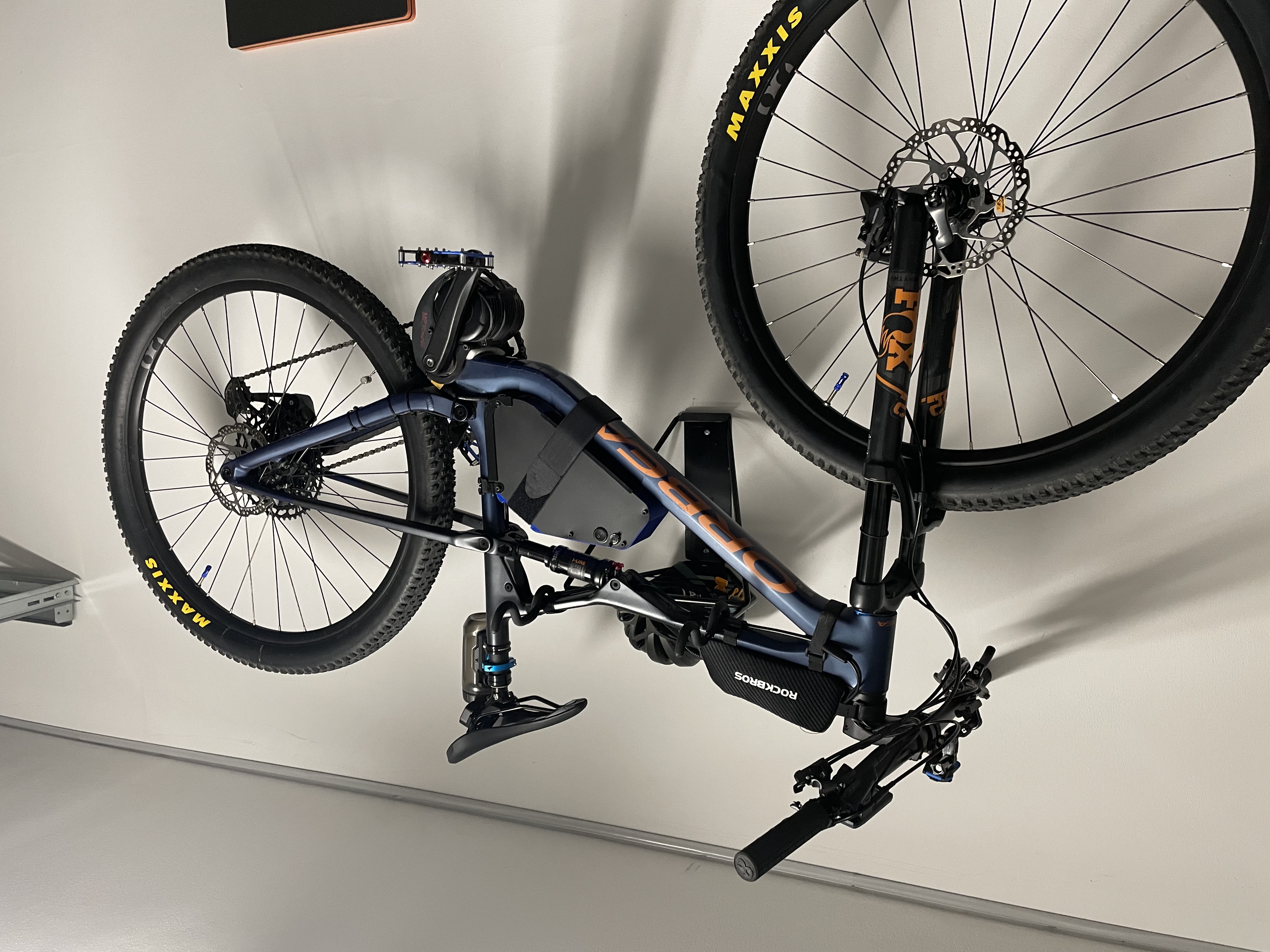

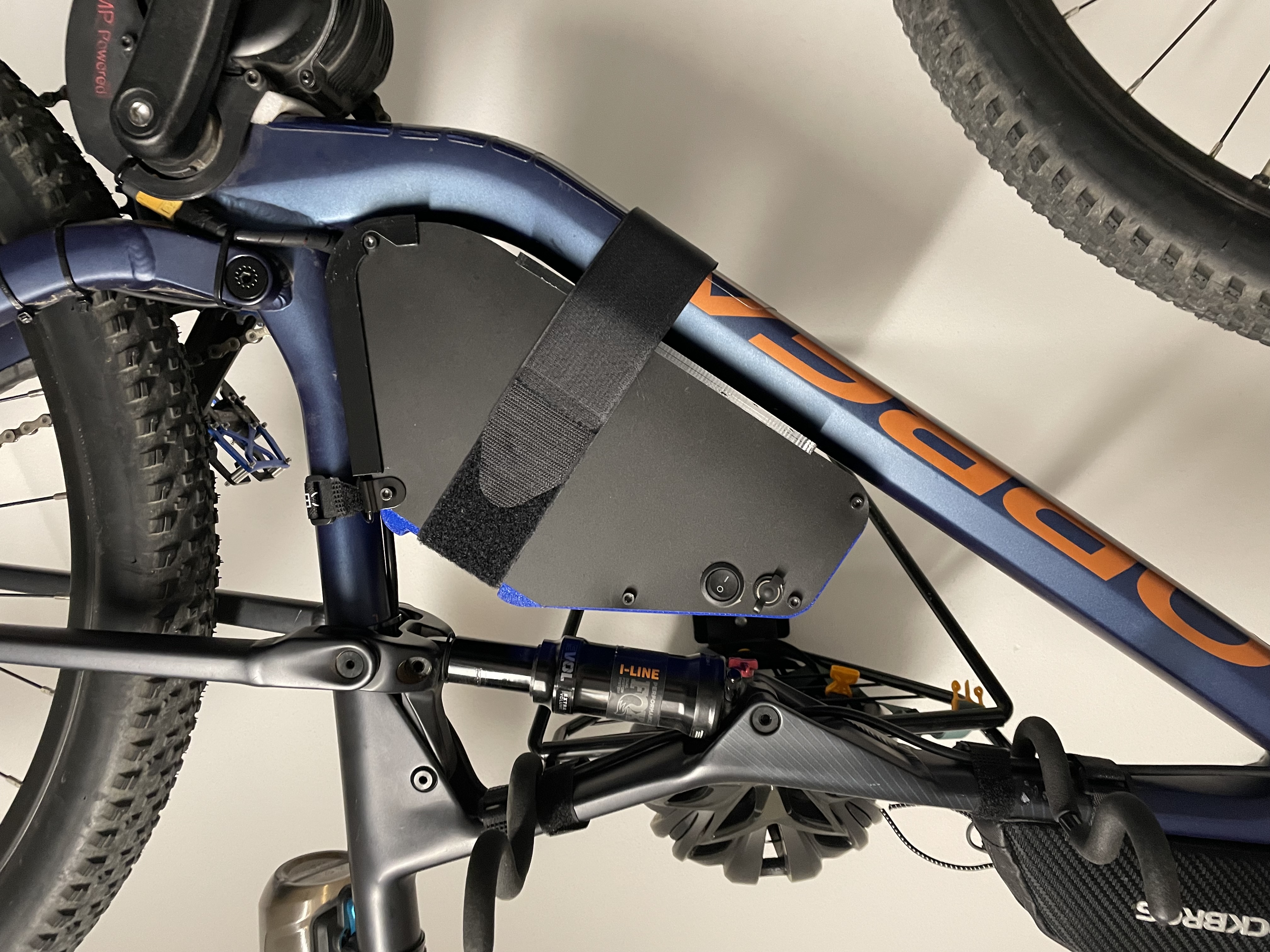

andrea 104KG Inserito il - 21/03/2025 : 12:18:31
Molto bella. Cover batteria eccezionale, per esperienza so che fare una buona cover è più difficile che fare la batteria stessa!
seymourddr Inserito il - 21/03/2025 : 09:31:39
come promesso, ecco alcune foto del mio lavoro. devo ancora ultimare la protezione sotto il motore in quanto ora c'è un prototipo per vedere le misure. la cover della batteria è stata stampata in 3d con pezzo unico nei 4 lati mentre i fianchi sono di alluminio 1mm.
seguiranno ulteriori foto a lavoro ultimato.

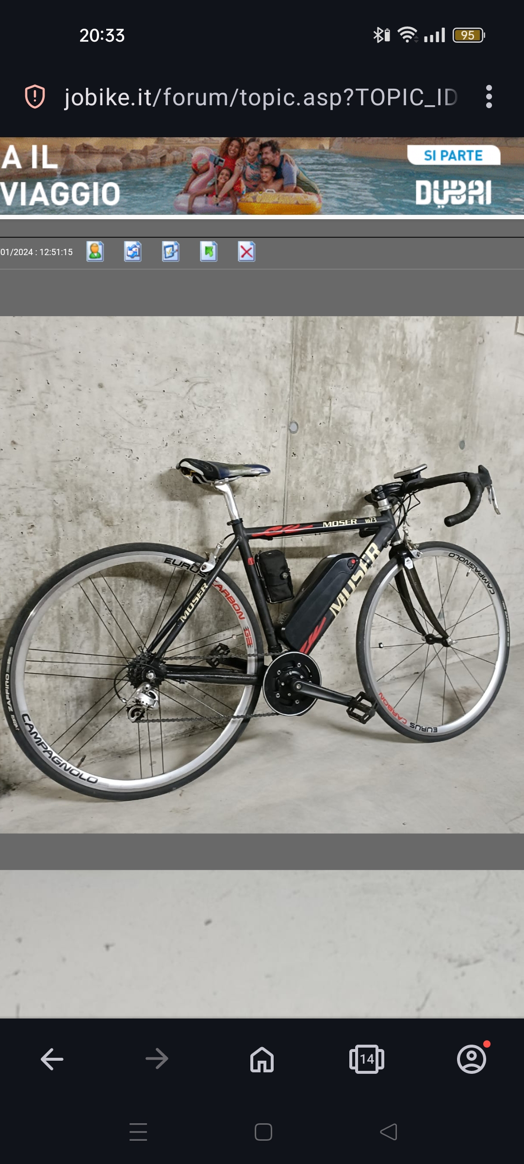

vic.thor Inserito il - 11/02/2025 : 13:15:35
Il tsdz8 è troppo grande e pesante per una bici da corsa, almeno a mio modo di vedere le bdc
Attualmente sulla bici è montato un Bafang BBS01 e da quanto ho capito i due motori sono molto simili per peso e ingombri. Sbaglio?
La mia preoccupazione è piuttosto quella di avere limiti nella frequenza di pedalata che è la ragione (una delle ragioni) per cui vorrei cambiare il Bafang.
andrea 104KG Inserito il - 11/02/2025 : 07:48:53

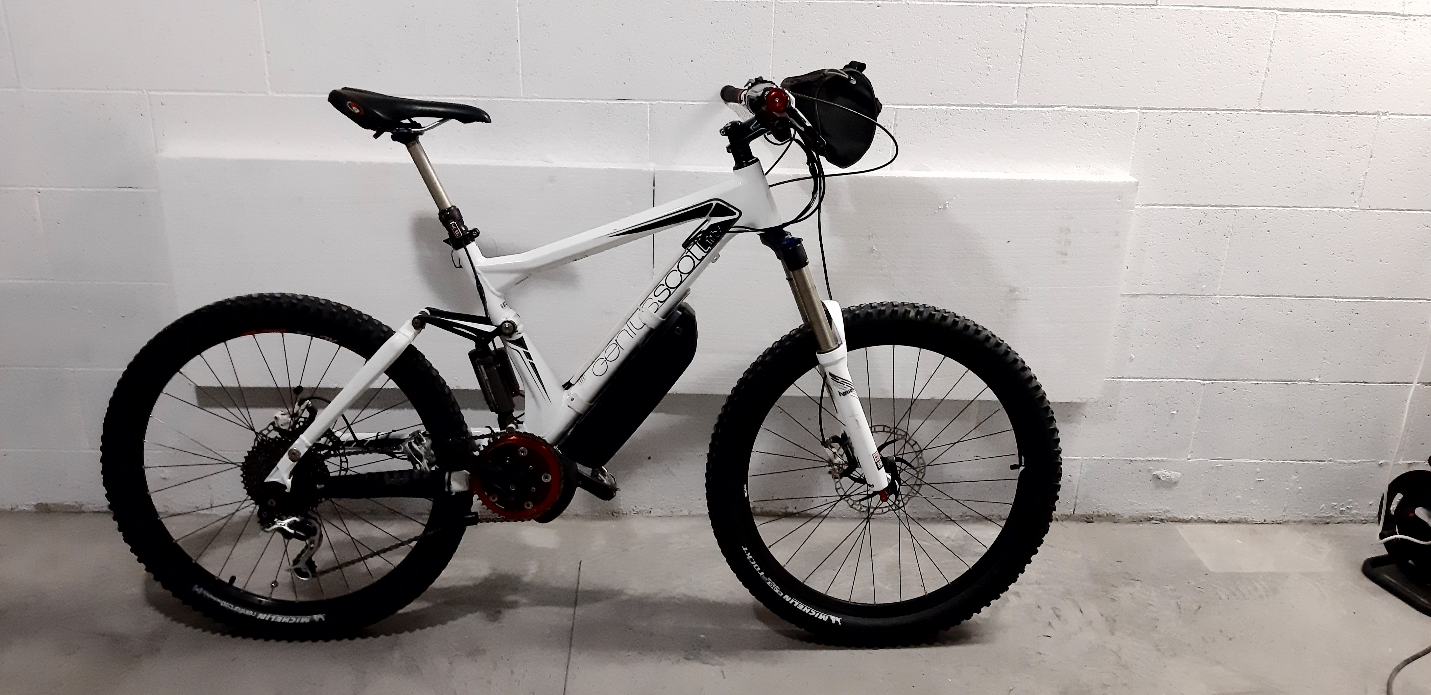

andrea 104KG Inserito il - 27/01/2025 : 22:42:44
Eccezionale
muinos Inserito il - 27/01/2025 : 22:18:11

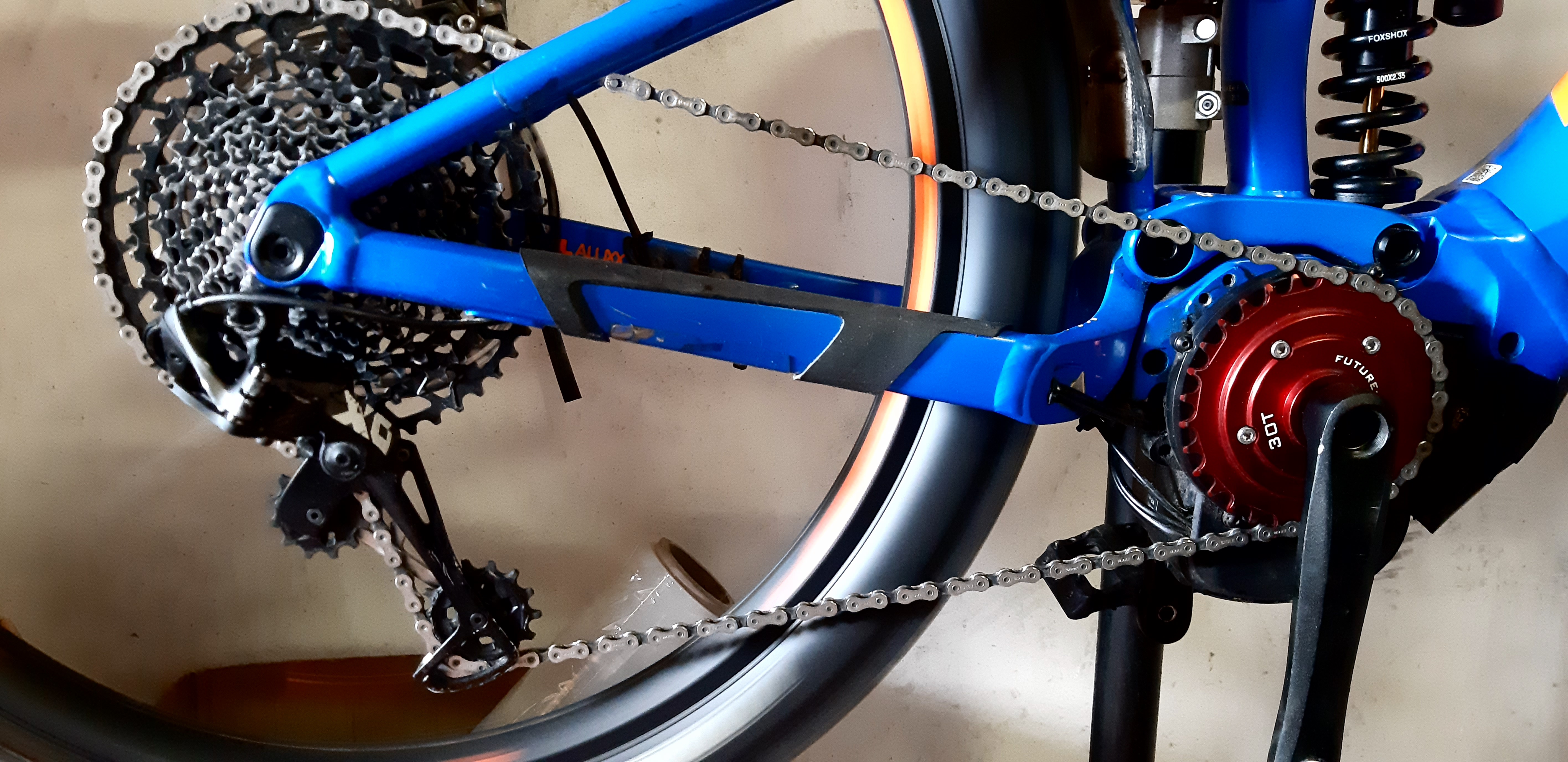

garbo Inserito il - 22/09/2024 : 20:03:54
e sì basterebbe tagliare di 1 cm il tubo del movimento centrale, per avere il motore tutto più a sinistra di 1 cm, ma non sò se la cosa è fattibile, con un semplice flessibile anche con mano ferma....ma la cosa mi intriga, chissà che qualcuno lo ha già fatto..??
garbo ha scritto:
Alura ho finalemente montato il motore batteria da 1000 watt, che ho faticato a installarla, corona da 38 denti, insomma il motore và benissimo ho messo anche l'acceleratore, che in certi casi sulle strade sterrate e in salita magari in un tornante ti può aiutare, che dire tutto perfetto...tranne la corona da 38 denti, che è bellissima anche con la protezione,ma sugli ultimi 2 rapporti fà viaggiare la catena molto strorta, non mi cade ma ci manca poco, ci metterò un guidacatena, ci andrebbe una 38 senza spider e più scampanata, ma non sò se si ci stà ho già scritto alla casa in polonia per fare presente questo, e sono sicuro che lavoreranno in merito, una coroma stampata come lo è la corona da 40 denti bafang..
garbo
Più scampanata la 38 non si può, hai visto anche tu che tocca sulle viti del carter.. Più in là non ci va. Se la bici olo permette sarebbe da accorciare un po' il tubo del movimento centrale. In tal modo il motore si sposta tutto verso sinistra.
muinos Inserito il - 22/09/2024 : 16:49:46
garbo
Io monto la 40t per bafang come ho detto precedentemente, monto sempre un xt 11-50 o deore 11-51 tutti 11v. Essendo anti caduta la corona, anche sull’ultima nessun problema di salto catena.
Tutte le mondraker che ho montato hanno un bb73. E una ha mozzo posteriore 12x157, questo migliora ancora.
andrea 104KG Inserito il - 22/09/2024 : 14:06:03
garbo
