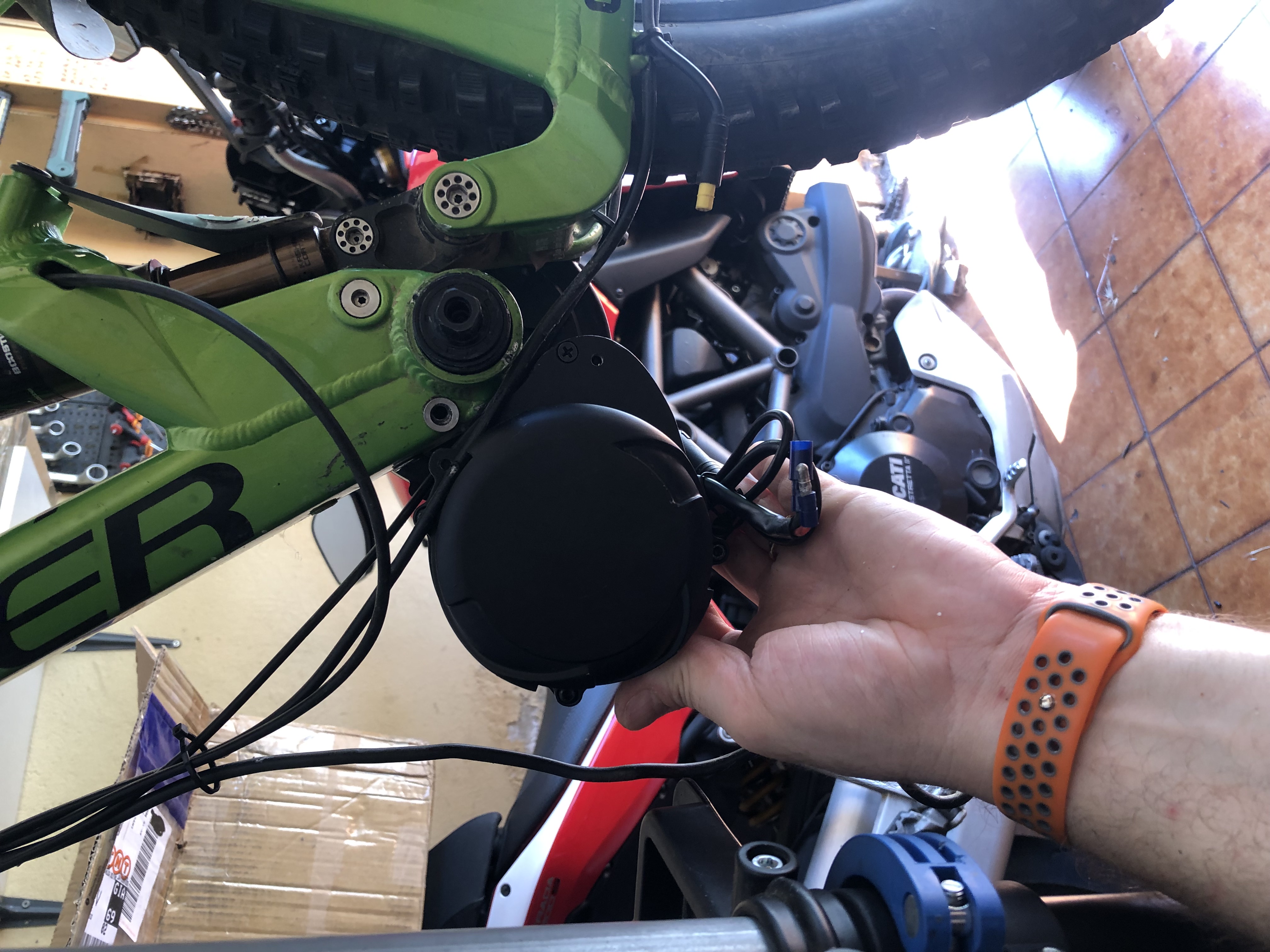

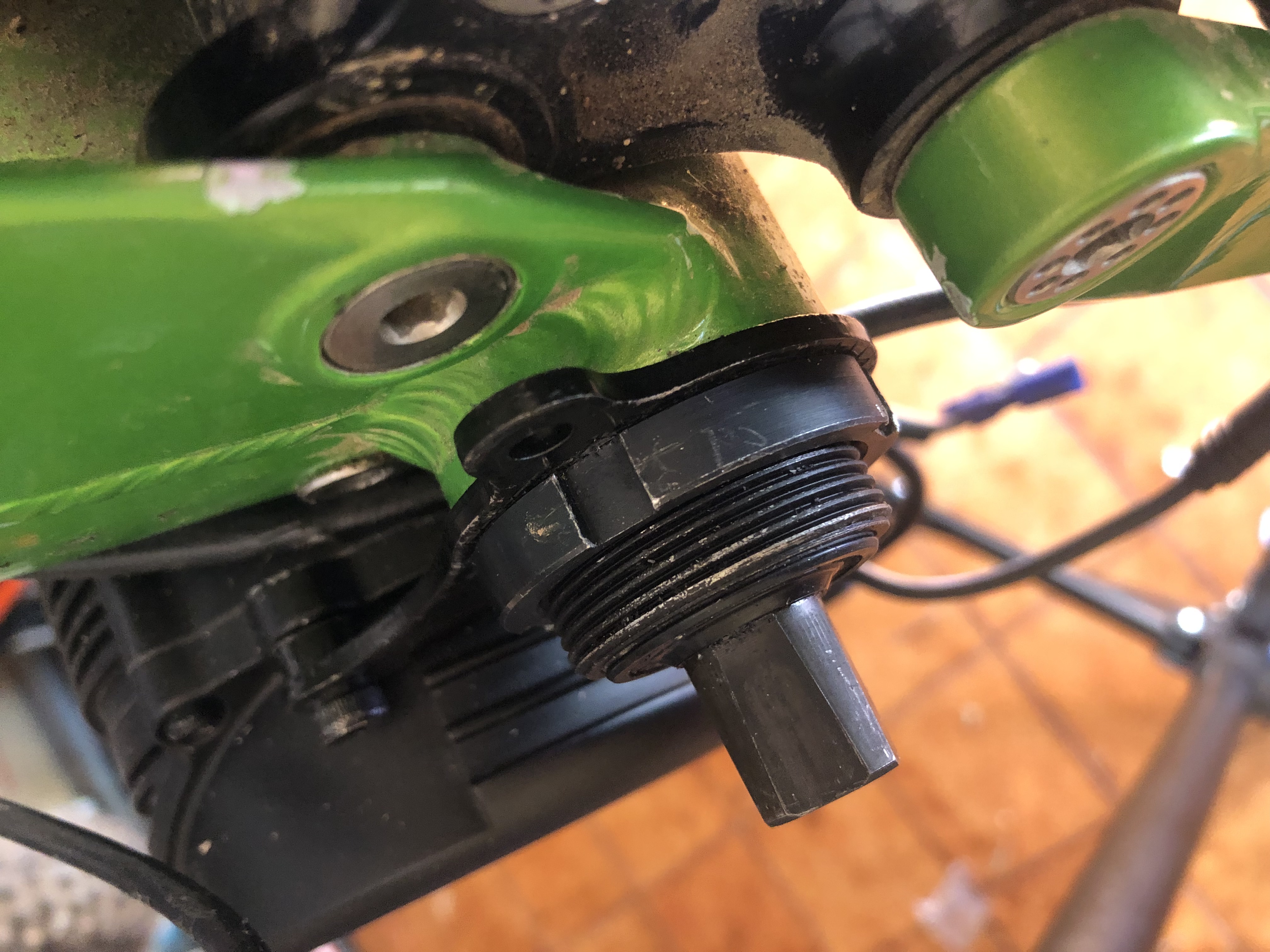

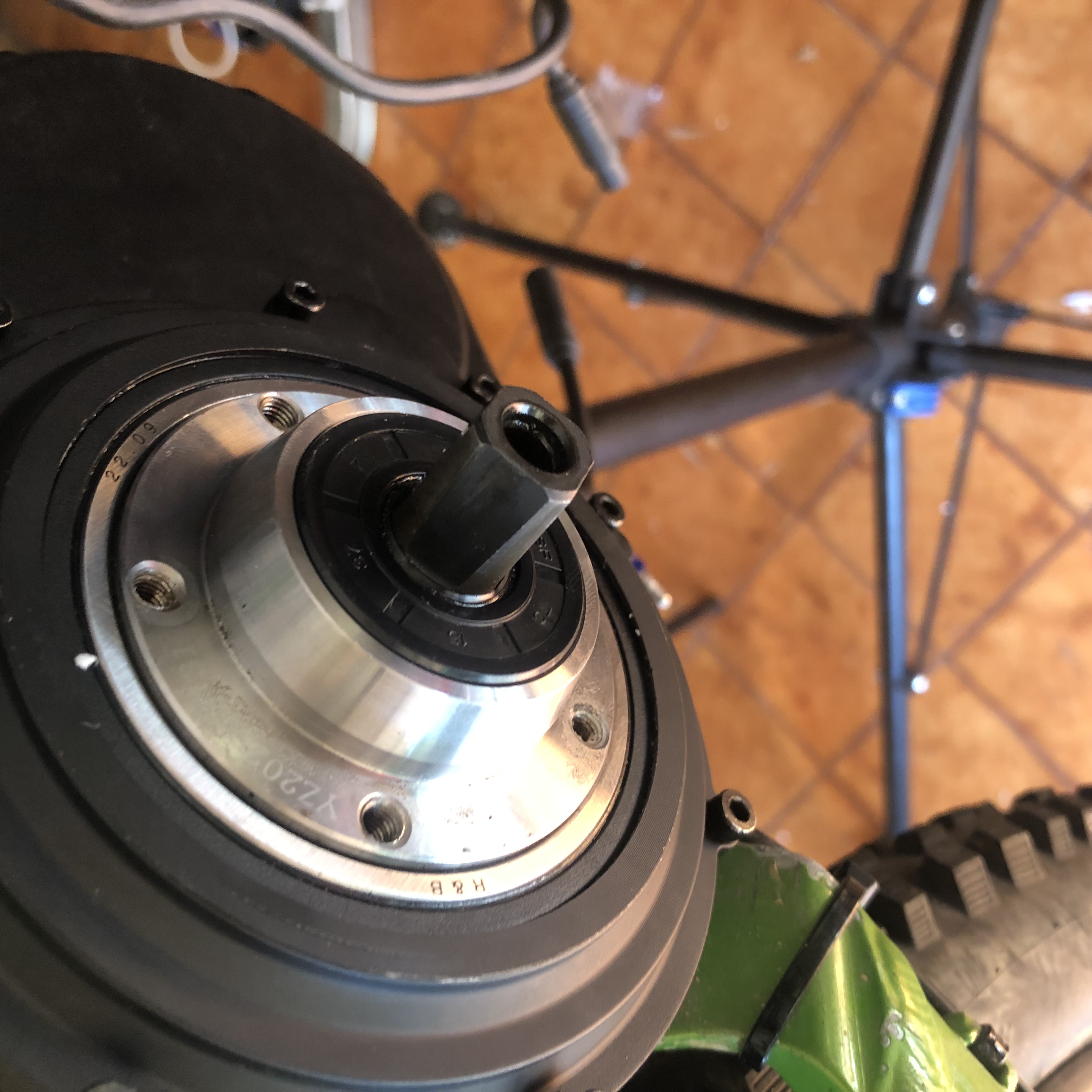

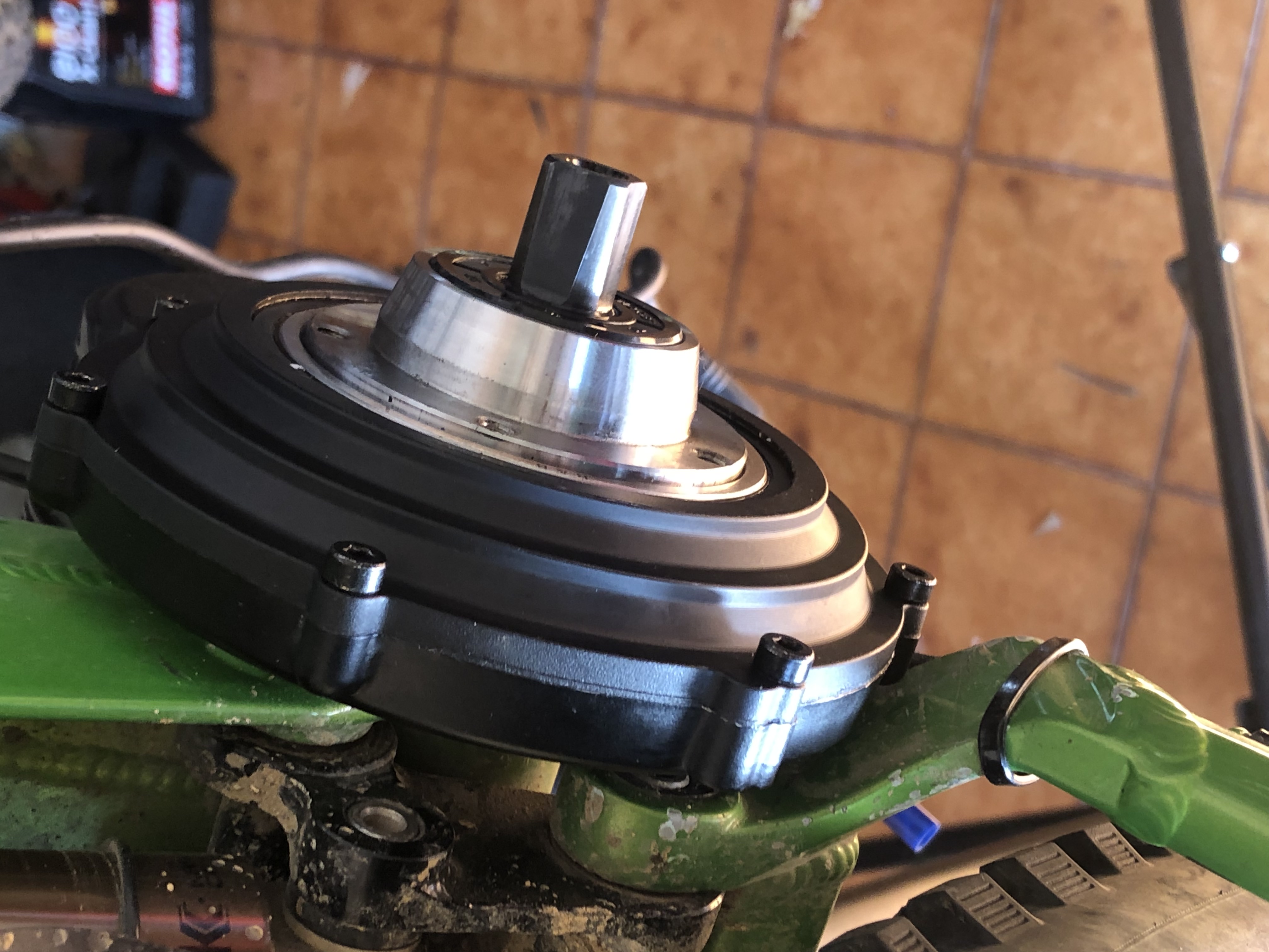

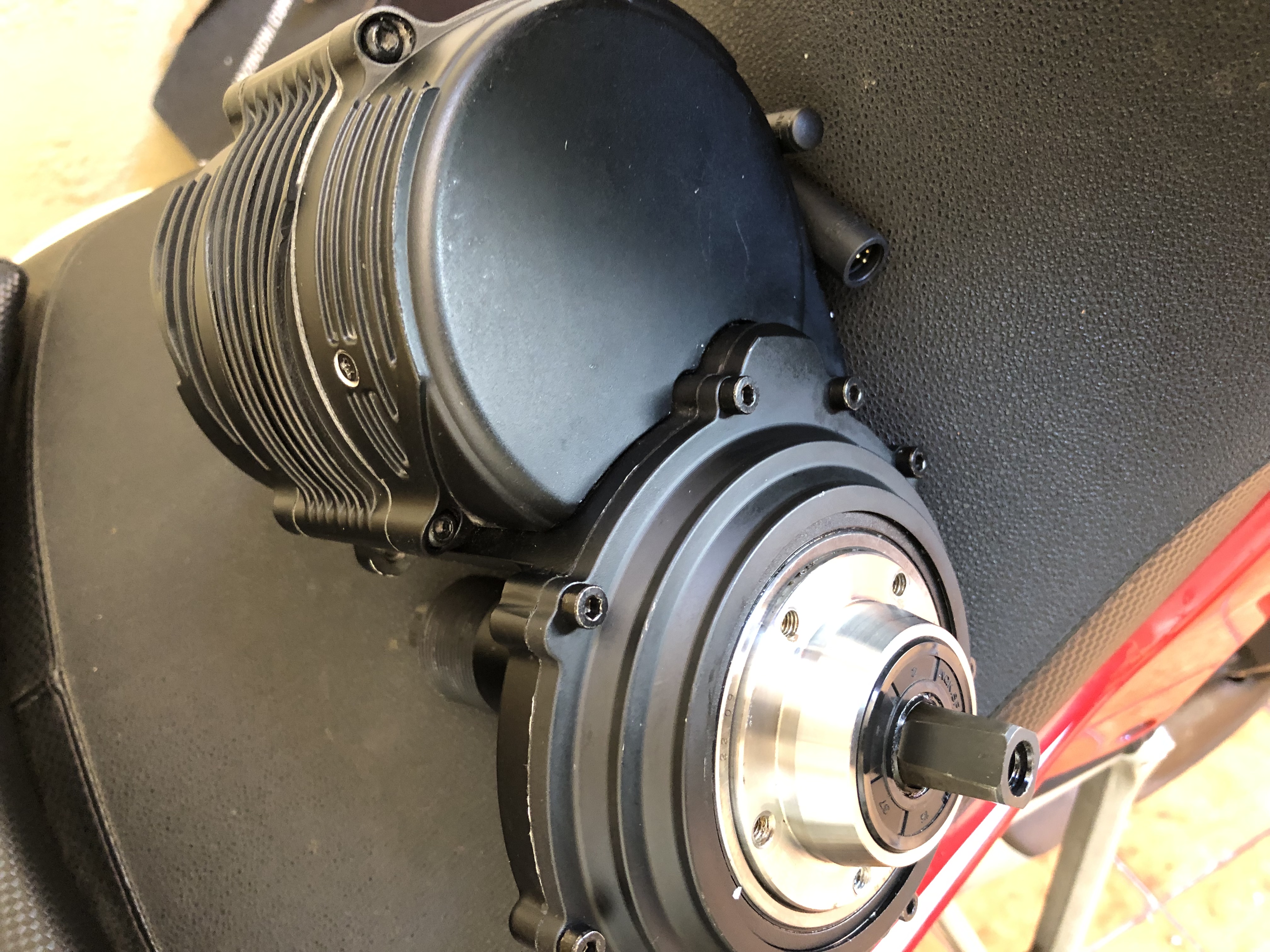

Arrivato!
2785,23 KB
2487,09 KB
1390,56 KB
1911,45 KB
Mondraker dune rr photon 52v
Mondraker crafty rr tsdz8 48v
Mondraker crafty r to7 dm-o1 48v
arny63
796 Messaggi
Inserito il - 22/08/2023 : 17:24:42  Mostra Profilo  Rispondi Quotando
Poi ci dirai come va
muinos
242 Messaggi
Inserito il - 22/08/2023 : 18:42:28  Mostra Profilo  Rispondi Quotando
1kg piu pesante del tsdz2, rimane piu' alto un po' come bbs, ma dipendera' dal telaio.
perno motore piu' lungo, sembra possa stare su un 86, danno un distanziale perno per non far toccare la corona ,che e' molto scampanata, nel carro e la vedo dura mettere una corona classica dritta. i fori corona combaciano quasi sulle corone bbs, forse con una scampanata da 40 per bbs riforando l'attacco potrebbe essere l'ideale per me, giusto per avere una anticaduta, visto che ancora niente e' disponibile.
il tempo e' poco ma se riesco a sistemare il motore provvisorio ci collego una 36v bella carica giusto per sentire come reagisce.
ah avevo chiesto per i display compatibili e non cambia niente dal tsdz2, tutti funzionanti!

muinos
242 Messaggi
Inserito il - 22/08/2023 : 18:47:50  Mostra Profilo  Rispondi Quotando
1392,56 KB

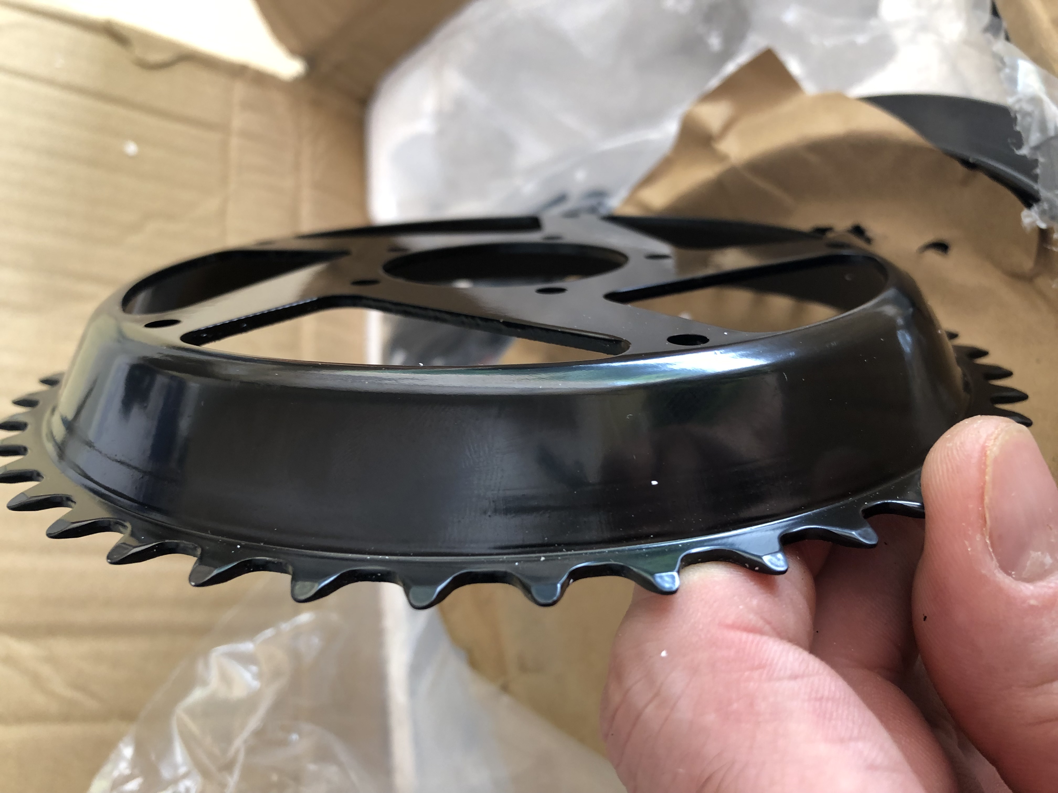

Inserito il - 23/08/2023 : 01:47:44  Mostra Profilo Invia a andrea 104KG un Messaggio Privato  Rispondi Quotando
Quella enorme campanatura è un pò una delusione.. la corona da quanti denti è?
In pratica non ha lo spider..
Sembra bello massiccio.. ma avranno usato la stessa centralina? E lo stesso torsimetro? Spero di no perché allora non è un 750w ma un 350w come il vecchio...

Inserito il - 23/08/2023 : 16:38:33  Mostra Profilo  Rispondi Quotando
io spero in un miglioramnto di affidabilita', per il resto il tsdz2 va piu' che bene per l'utilizzo che ci voglio fare, note positive sono display compatibili, posizione avanzata e piu' alta per il minor rischio di toccare e piu' robusto agli urti, mi sembra bello solido,attacco tipo bafang senza dover creare un fissaggio posteriore, se immagino soffra meno il caldo direi che e' un'ottimo upgrade. da scoprire se sara' programmabile e non ultima la faccenda corona,su certe mtb si avra' miglior linea catena e nessuna possibilita' di mettere una corona dritta, visto che la parte di fissaggio esce di piu' rispetto al tsdz2.
il discorso problema corona 42t quando hai una buona linea catena e un 51 posteriore non sussiste, essendo cosi' esterno l'attacco vedo una possibile corona, meno scampanata dell'originale, tipo 36/34/32 ecc. che possa stare tranquillamente.
le buone premesse ci sono... spero di aver tempo i primi di settembre di collegare alla veloce qualcosa e provarlo per qualche km...

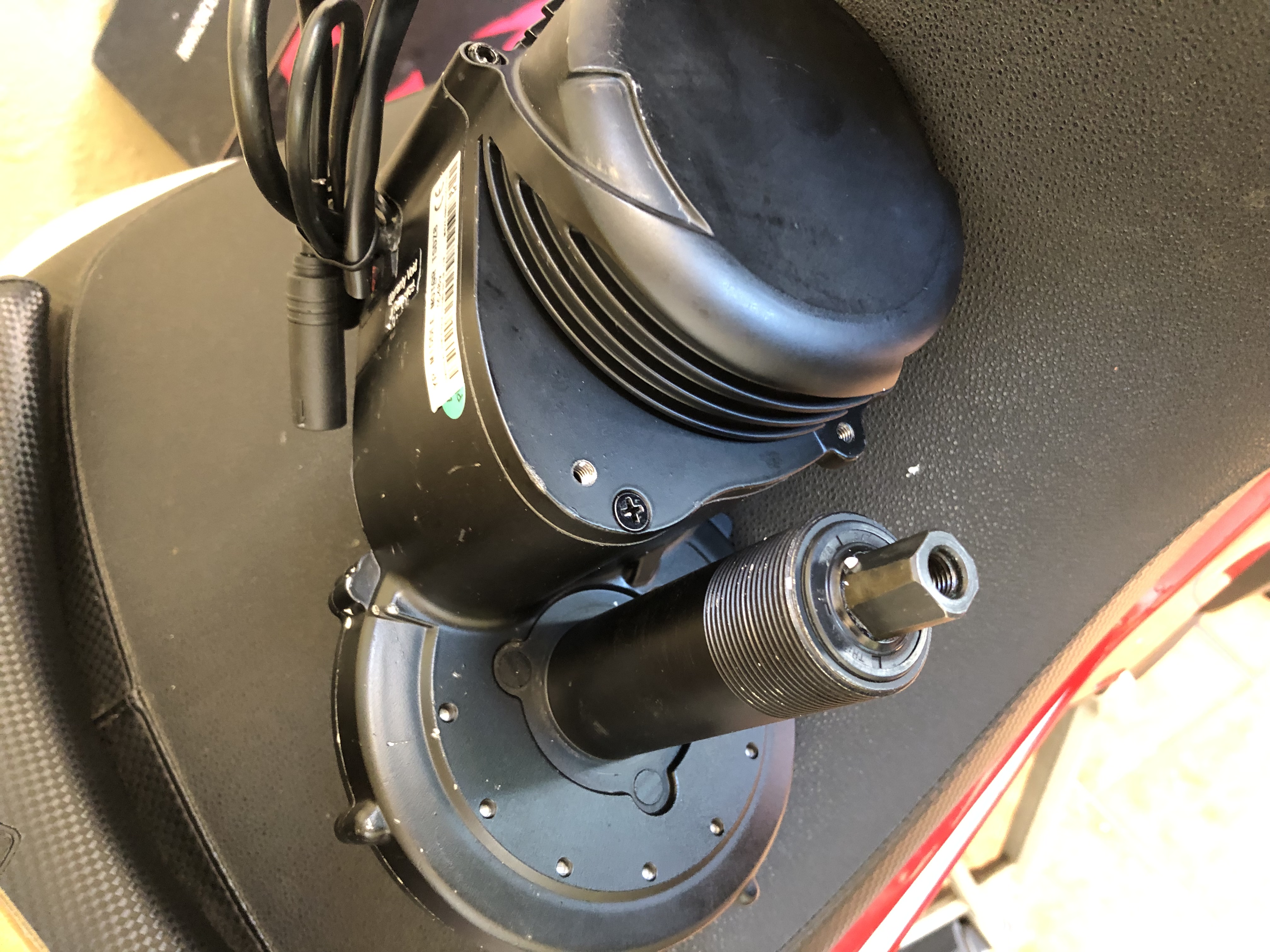

242 Messaggi
Inserito il - 23/08/2023 : 16:40:44  Mostra Profilo  Rispondi Quotando

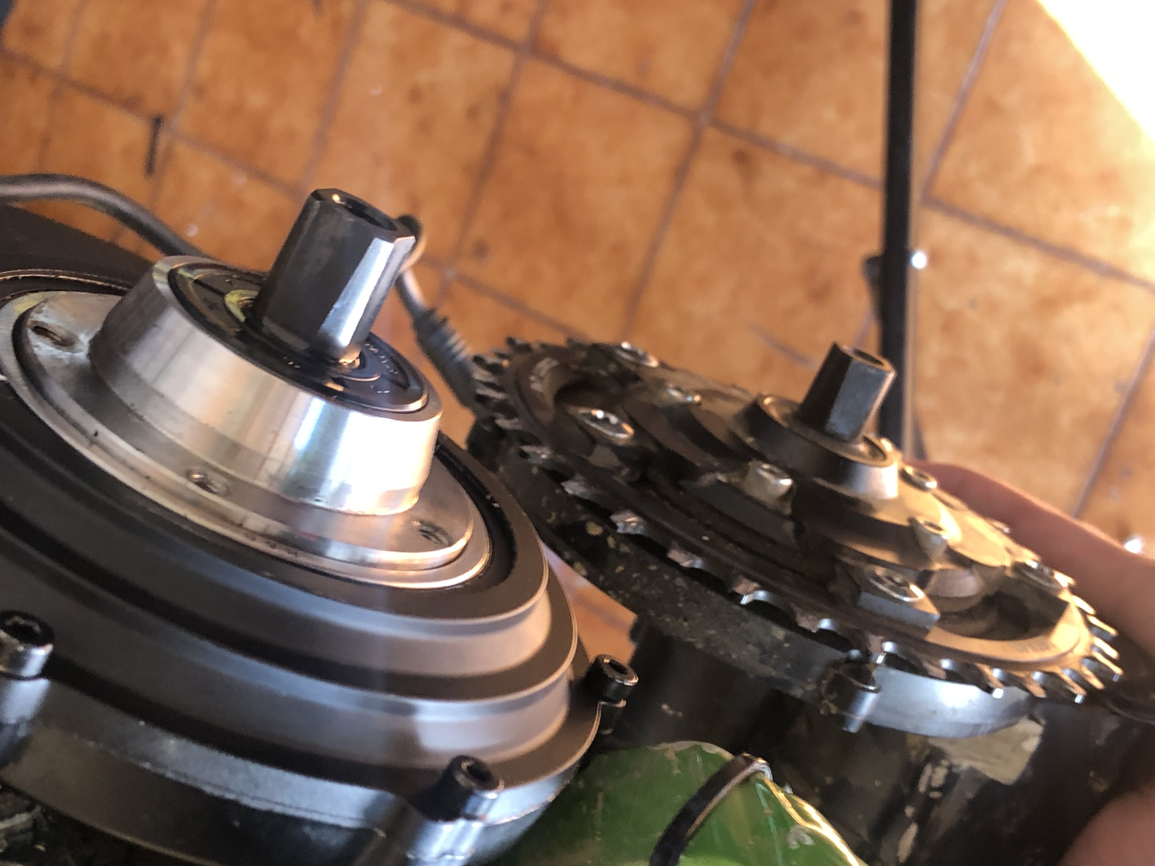

sarei tentato di aprirlo ma per il momento mi tengo la garanzia
dopo metto una foto laterale dell'attacco corona tsdz2 e tsdz8

muinos
242 Messaggi
Inserito il - 23/08/2023 : 18:59:46  Mostra Profilo  Rispondi Quotando
1478,54 KB
1428,11 KB

14682 Messaggi
Inserito il - 23/08/2023 : 23:22:10  Mostra Profilo Invia a andrea 104KG un Messaggio Privato  Rispondi Quotando
Il tsdz2 sembra un giocattolo a confronto.. Sono d'accordo, anche a me il tsdz2 basta e la cosa più importante è l'affidabilità... Però conta anche come viene gestito il torsimetro, a me il tsdz2 originale proprio non va giù.. Speriamo questo sia diverso già di fabbrica, più vicino a una nativa. Chissà che accidenti c'è sotto quei "coni"... Ma l'offset è molto più spostato a destra? Dalle foto sembra un paio di cm più a destra.
Inserito il - 23/08/2023 : 23:33:16  Mostra Profilo Invia a Barba 49 un Messaggio Privato  Rispondi Quotando
Sicuramente hanno montato un cuscinetto MOLTO più spesso sull'uscita del movimento centrale, probabilmente è a doppia fila di sfere.

Inserito il - 24/08/2023 : 06:06:14  Mostra Profilo  Rispondi Quotando

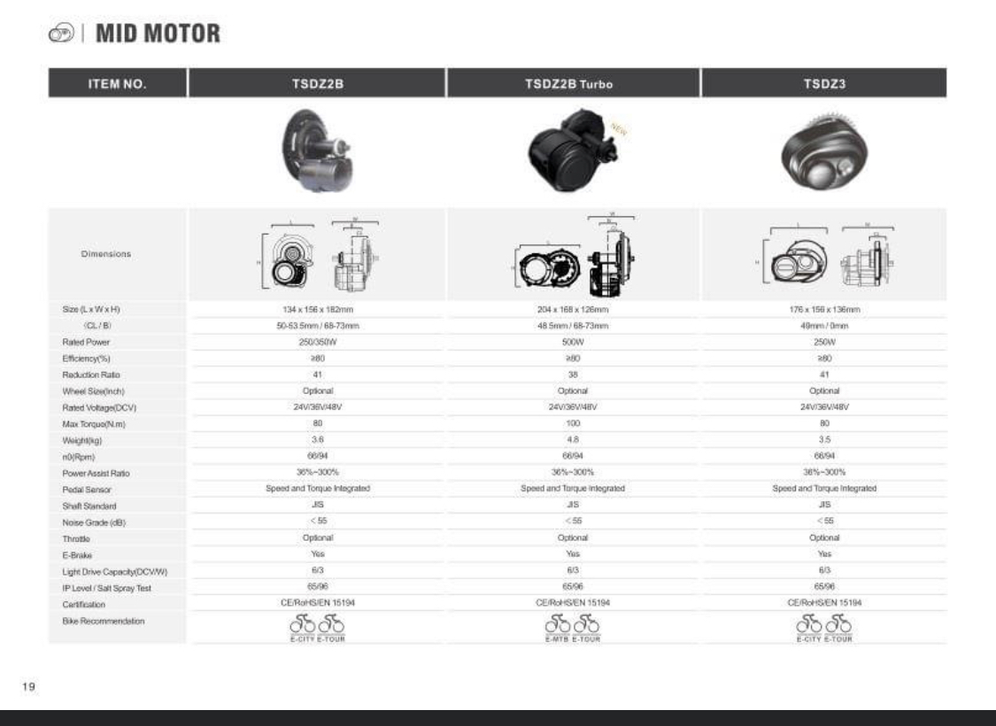

Ah la corona e’ una 44t ma cambia poco, ma da una tabella su fb mi sembra di aver capito abbia una rapportatura interna più corta.

246,89 KB
Inserito il - 24/08/2023 : 07:15:08  Mostra Profilo Invia a Barba 49 un Messaggio Privato  Rispondi Quotando
Veramente a me sembra che abbia una nrapportatura più LUNGA, i TSDZ2 normali hanno 41/1 mentre quelle che hai acquistato ha 35/1...

Inserito il - 24/08/2023 : 16:47:20  Mostra Profilo  Rispondi Quotando
Si hai ragione, sono accecato e si legge male. Ma direi che si legge bene in fondo la destinazione d’uso del motore, quindi se su tsdz2 c’è city bike e su tsdz8 e-mtb la robustezza è tutt’altra.
Mi sa che sulle mtb andrà in pensione il tsdz2.

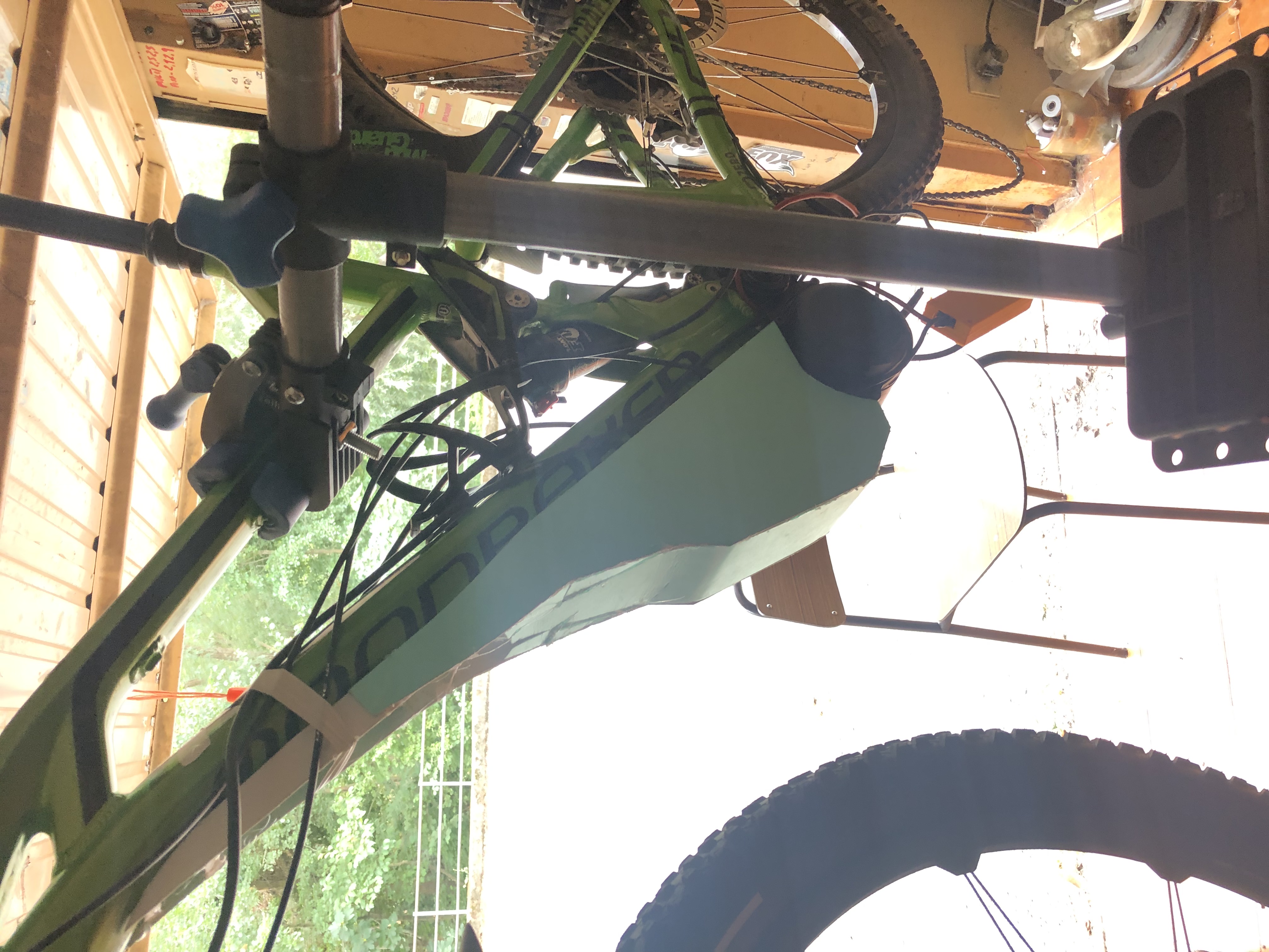

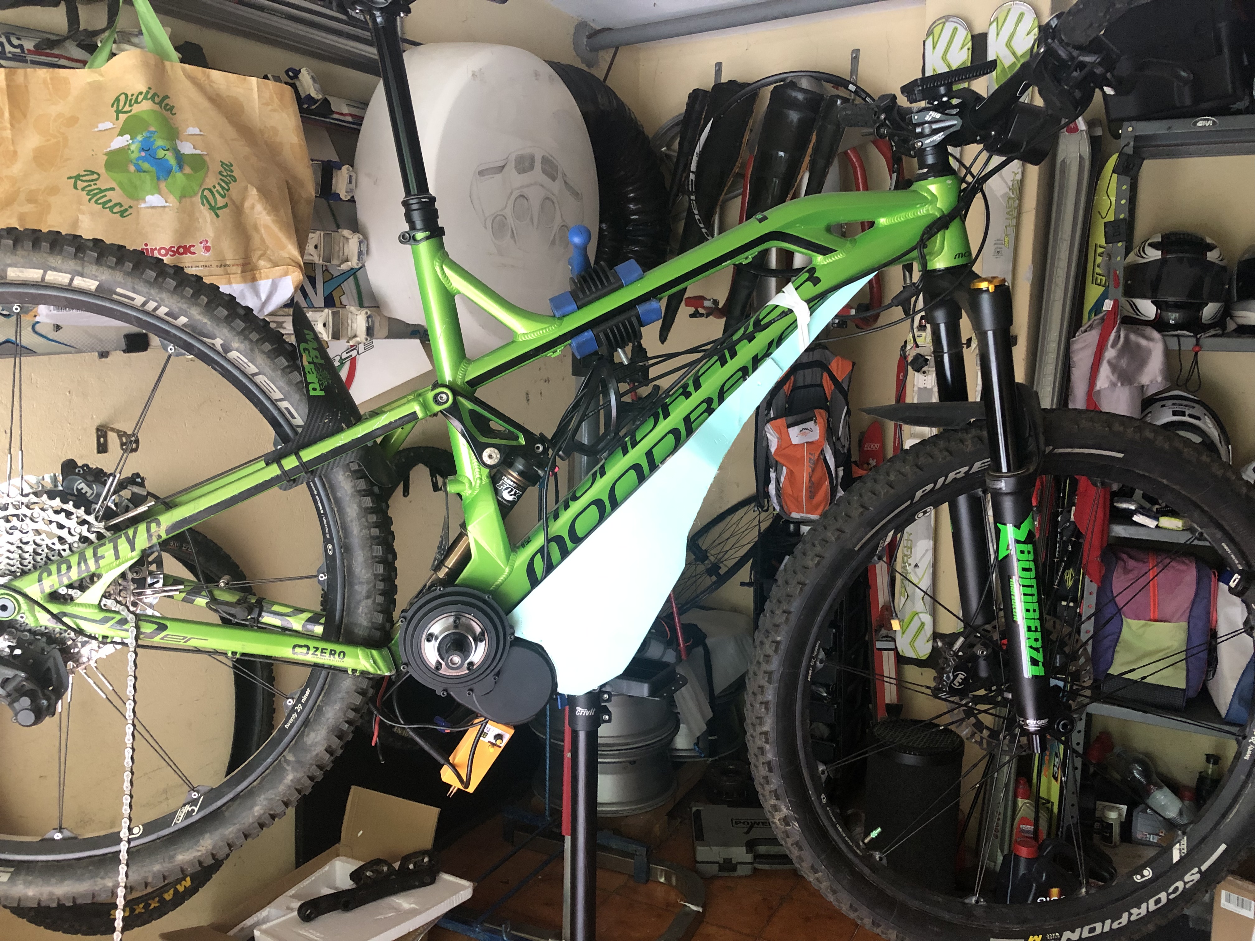

Inserito il - 25/08/2023 : 18:17:22  Mostra Profilo  Rispondi Quotando
signore e signori Bingo!!!
si puoi buttare allegramente alle ortiche il tsdz2 per fare mtb!

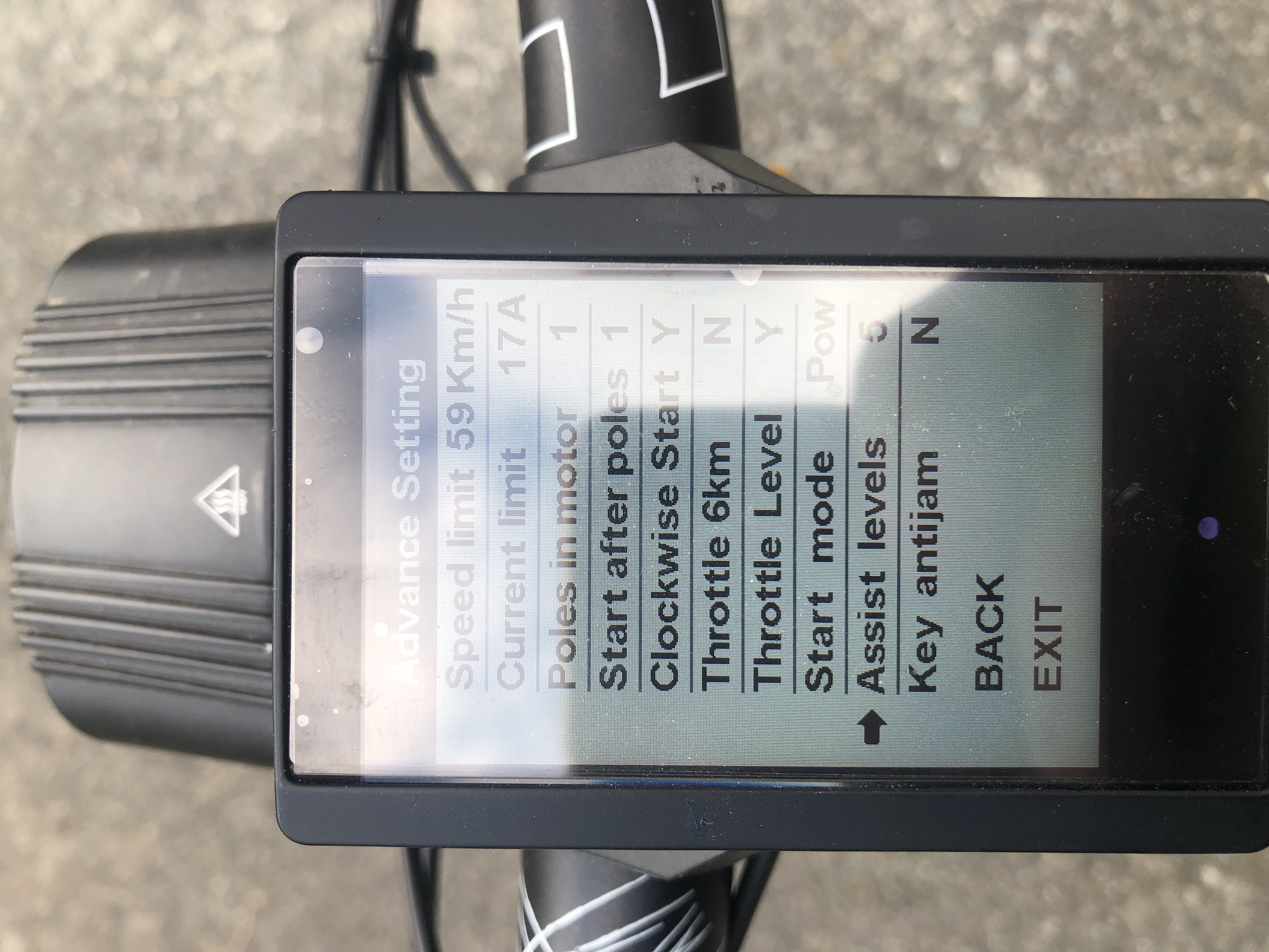

messo una batteria volante, provato un paio di km con vlcd5 e 850c.
oltretutto e' uscito un simpatico menu' che prima non avevo sul 850c, con possibilita' di avvio eco std e pow.
sara' uscito bene ma segue come un cagnolino,ha una progressione oserei dire perfetta. sono entusiasta!!!

ah dimenticavo...una bella differenza di coppia e potenza!

Inserito il - 25/08/2023 : 20:23:51  Mostra Profilo Invia a Barba 49 un Messaggio Privato  Rispondi Quotando
Ottimo, quindi visto che la centralina ha 17A di corrente massima alla fine si tratta di un motore da 816W di picco e 408W continui...
muinos
242 Messaggi
Inserito il - 25/08/2023 : 20:40:41  Mostra Profilo  Rispondi Quotando
Quello a display e’ un’impostazione non penso sia a 17A. Non faccio piu caso a i dati tecnici ma a sensazione, e questo motore ha una bella forza, e la cosa che mi ha stupito di più la naturalezza di come ti segue, sembra calibrato su misura. #128285;

muinos
242 Messaggi
Inserito il - 25/08/2023 : 20:47:45  Mostra Profilo  Rispondi Quotando

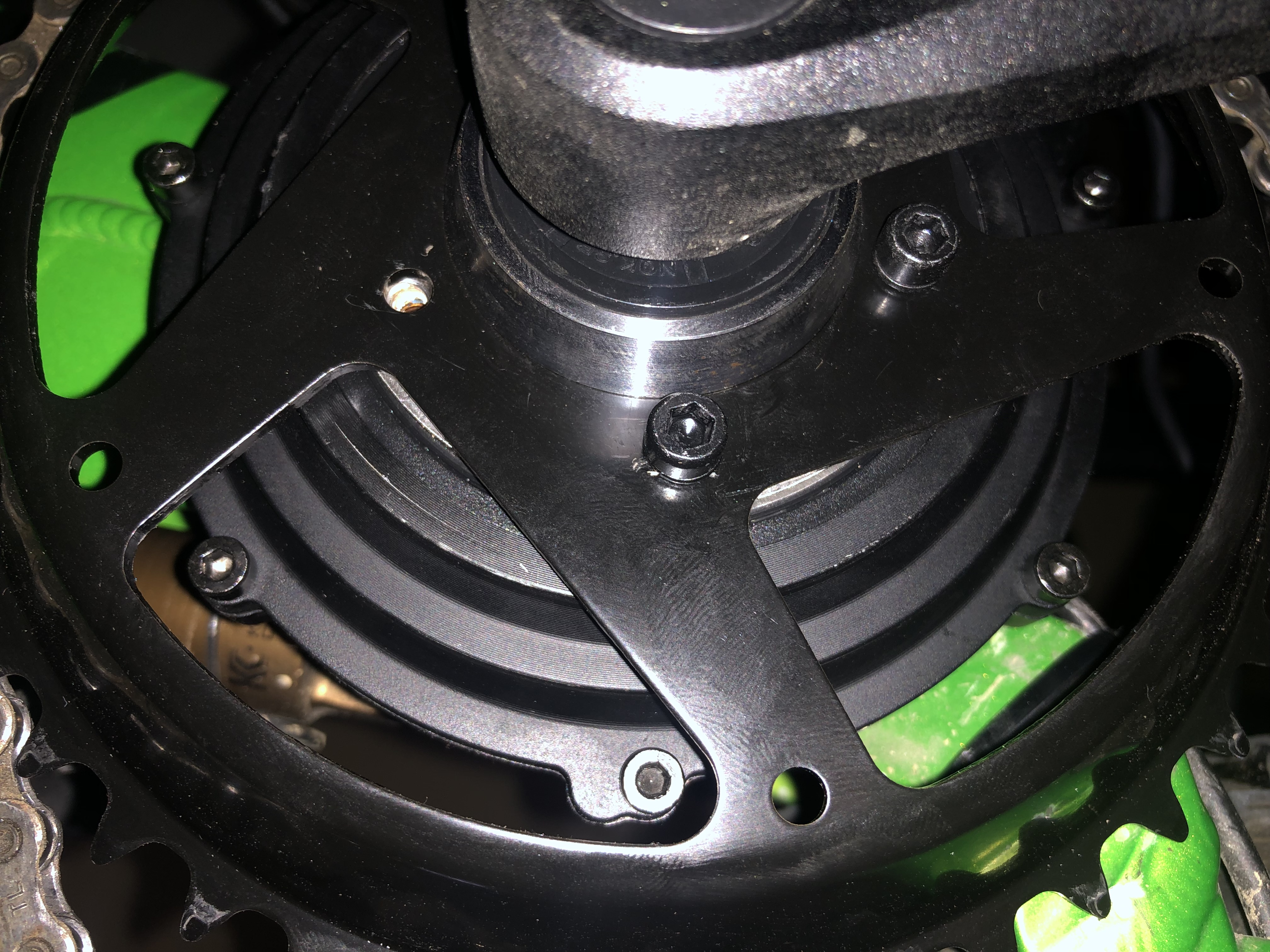

Ora che è montato con la corona sua da 44t che sfiora il carro, capisco che ci puo stare una 36 /38t con stessa campanatura, e corone più piccole anche da 30/32 con meno scampanatura , circa 2cm

Come ti sembra a "robustezza" il vecchio tsdz2 con i suoi giochi non ti trasmetteva questa sensazione, e silenzioso? magari se puoi (e ne ai voglia) un report dopo un bel giro tosto, grazie.
Molto silenzioso e sembrano assenti giochi.. come robustezza direi uguale al bbs, puoi cozzare sui pietroni o martellarlo senza danni..
Per. Il test completo aspetto di costruire la batteria con case in vetroresina.. 2/3 settimane e poi sotto torchio di brutto

242 Messaggi
Inserito il - 27/08/2023 : 16:16:39  Mostra Profilo  Rispondi Quotando
L’ho trovato sul gruppo fb non saprei le misure dove prenderle.
https://www.facebook.com/groups/734929600180813/permalink/2071731289833964/

Chri27.5
467 Messaggi
Inserito il - 27/08/2023 : 17:02:00  Mostra Profilo  Rispondi Quotando
Ciao muinos,
potresti postare un paio di foto?
Una con la linea catena rispetto al pacco pignoni
L'altra quanto è distante la pedivella dal carro, ovviamente rispetto al Tsdz2.
Stavo pensando di prenderlo per il mio Superfoxy, anche se ilmio telaio ha il movimento centrale da 93mm, magari farò sia l'adattatore con perno prolungato che uno spider per corona da 104 mm a quattro fori scampanato.
muinos
242 Messaggi
Inserito il - 27/08/2023 : 19:19:53  Mostra Profilo  Rispondi Quotando
2884,94 KB
2200,7 KB
Intanto ieri ho cominciato
muinos
242 Messaggi
Inserito il - 27/08/2023 : 19:59:18  Mostra Profilo  Rispondi Quotando
Dimenticavo.. non ultimo il motore da spento gira più libero.

muinos
242 Messaggi
Inserito il - 28/08/2023 : 23:04:13  Mostra Profilo  Rispondi Quotando
altra dimenticanza che non avevo detto, il diametro dove va fissata la corona e' un cm piu' piccolo, se non ricordo male da 13cm sul tsdz2 passa a 12 cm sul tsdz8 quindi meglio entra nei carri.

Inserito il - 29/08/2023 : 08:31:51  Mostra Profilo Invia a Barba 49 un Messaggio Privato  Rispondi Quotando
Intendi dire il diametro della scatola del riduttore? Una buona notizia!
PS) Un amico che è molto interessato a montare questo motore si è informato presso il venditore e finalmente conosco la potenza effettiva: Ha una centralina da 20A di picco ed essendo alimentato a 48V (13S) ecco che raggiunge i 960W massimi ed è in realtà un 480W effettivi continui, niente male, ma ben lontano dai 750W millantati come fa sempre questo produttore!!!
In pratica è equiparabile al BBS-02 da 35V-500W, anche lui leggermente sovrastimato dalla Bafang.
Vorrei ricordare infatti che la potenza effettiva di un motore è sempre inferiore alla metà di quella di picco, addirittura in alcuni motori centrali tipo Bosch la potenza effettiva è un terzo di quella di picco, siamo a 250W contro 750W, quindi un motore VERAMENTE da 750W di potenza deve avere almeno 1500W di picco...

Inserito il - 29/08/2023 : 08:49:26  Mostra Profilo  Rispondi Quotando
Confermo, tutti i giorni vado a lavorare con un bbs02 500 36v e devo dire che ho avuto la sensazione di una stessa potenza. E’ per questo che sono rimasto sbalordito, pensavo che sarebbe stato uguale al tsdz2, interessandomi l’affidabilità e altri fattori mi andava bene così.

Inserito il - 29/08/2023 : 08:53:56  Mostra Profilo  Rispondi Quotando
Si sì intendo la scatola riduttore. La cosa buona è’ che sui vari gradini che fa ci sarebbe la possibilità di fare diverse corone imbuttite in base ai denti con diverse profondità. E qui entrano in gioco i produttori o la tongsheng stessa. Per ora dovrò fare un fai da te..
