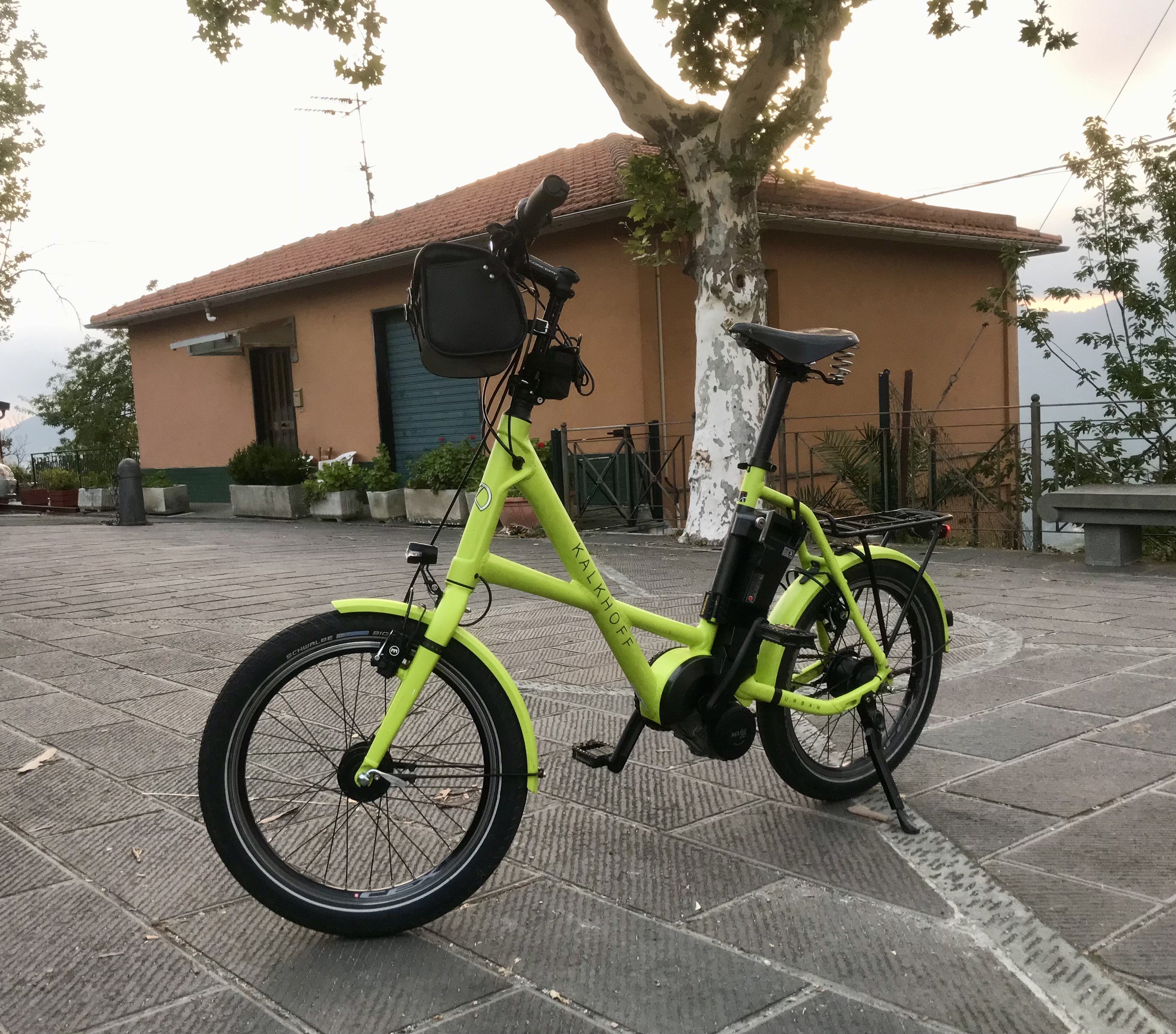

MilleMiglia Inserito il - 15/07/2023 : 12:05:10
Boh non so come abbia ri-postato la stessa foto..
Come mi trovo..
..è davvero troppo presto per esprimere un giudizio, devo ancora trovare la posizione ottimale tra sella e manubrio
Comunque... la bici è fine 2019, girato tre stagioni (c'era anche il discorso covid) e un po' di questa, qualche minuscolo segnetto da normale utilizzo, davvero solida, non ha un gioco manco di un millimetro, la batteria dà 5 led su 5, il motore ha 1250km, l'ha rovinata più Bartolini per portarla da Verona a Sestri Levante che le stagioni di noleggio.
Senza carter paracatena, a breve eliminerò come al solito anche tutte le altre robe superflue (parafanghi, portapacchi ecc)
Sale bene senza patire (con un bel cinghialone da oltre un quintale sopra) in salita tra 7-10% a 12-15kmh ... Fino a 52kmh (che ho visto ieri in discesa 10% circa), è stabile e precisa negli inserimenti in curva, nei cambi di direzione maneggevolissima, e i Magura HS11 frenano come delle bestie, meglio di tanti dischi idraulici entry-level.
Il motore è un attimo "da capire" ma roba di poche pedalate, è rotondo, abbastanza silenzioso anche alla massima potenza,
molto meglio del Bosch 1gen che avevo 10 anni fa per capirci e aiuta in modo bello sostanzioso, senza tanti fronzoli, potenza 1-2-3 e display minimal.
Comodissimo lo scavalco basso, il cambio preciso, c'è anche il sensore di cambiata che aiuta, e le gomme cicciotte fanno la loro parte.
Vedrò se da qualche parte riesco a mettere il watt meter, se qualcuno l'ha già fatto sull'Impulse 2.0 mi faccia un fischio.
Restano da verificare l'autonomia (mia) e della batteria da 17Ah, se ci sarà bisogno di aggiungere benzina infilo nella borsetta altri 15Ah (che si fa presto con 30 celle 21700), parallelo e via.

windfire Inserito il - 14/07/2023 : 20:11:11
Cmq vada il motore impulse è una garanzia.
Se non lo sapessi, accetta gli extender di batteria.
Norma Inserito il - 14/07/2023 : 16:29:51
Proprio bella! Come ti trovi?
