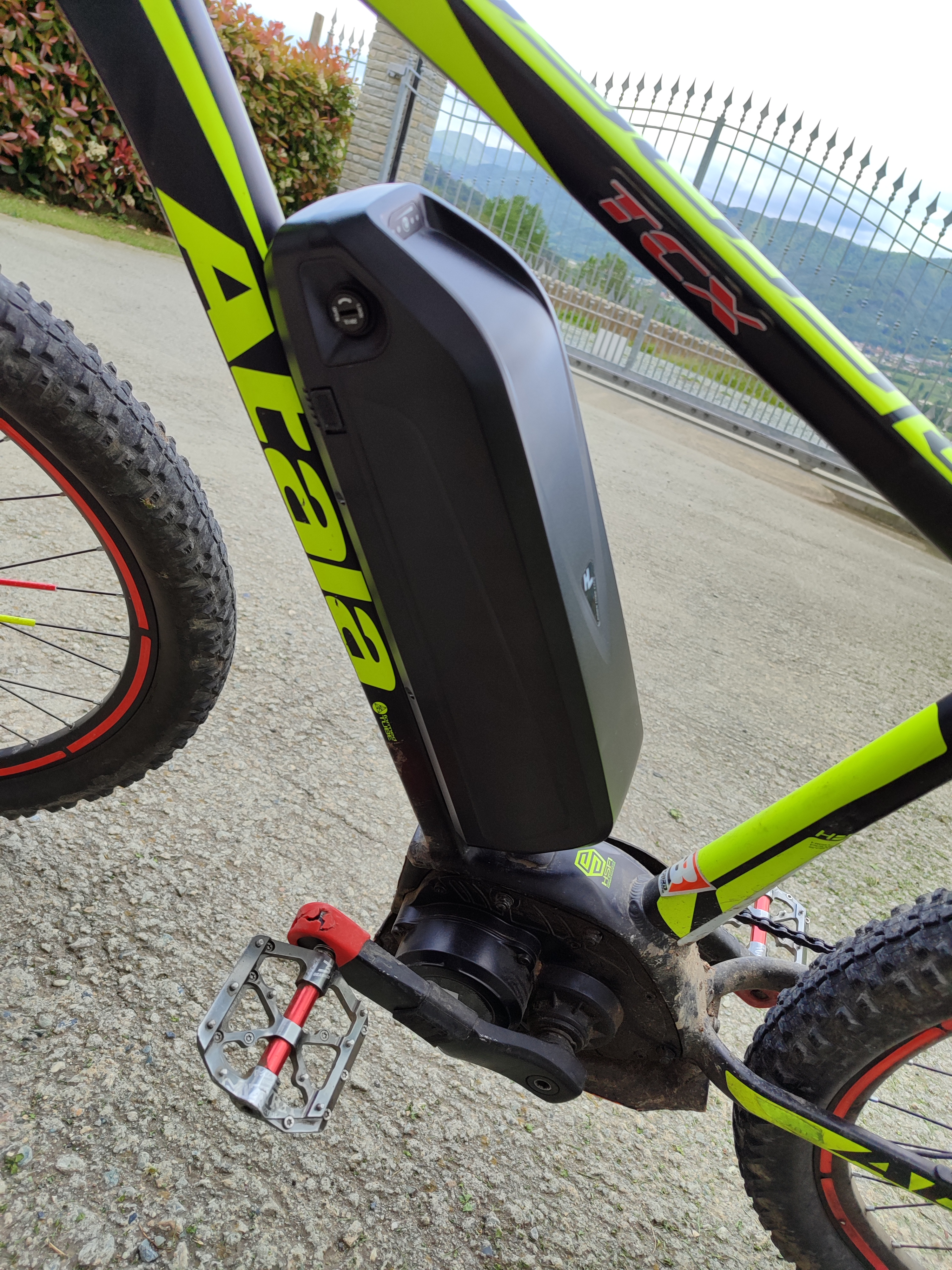

Ciao oggi voglio presentarvi il mio acquisto:
Atala B-Cross con motore AM80 (OLIeds M01 rimarchiato).
https://www.atala.it/am80/it/b-cross.html
http://www.olieds.com/m01/
Partiamo col dire che ho voluto fare la scelta di acquistarla su internet e farmela spedire. http://www.jobike.it/forum/topic.asp?TOPIC_ID=75906
ruote da 27,5: Byte Plose 27,5x2,10
forcella: Suntour XCM RL, 100 mm travel, Remote lockout
freni: Shimano BR-M315, Rotor SM-RT10 180 mm F / 180 mm R
cambio: Shimano Altus RD-M370 SGS - Shimano Altus SL-M370 Rapidfire, 9s
pacco pignoni: Shimano CS-HG200 9s 11/34
sella: Selle Royal Mach
reggi sella: Byte Alu 31,6 mm
cavalletto fatto montare dopo: https://ursus.it/it/prodotti/urban/reggicicli/mooi-r90/
ci sono i fori per eventuali parafanghi e portapacchi
passiamo alla parte elettrica
batteria e staffa
La chiave della batteria serve solo come serratura e non come staccabatteria, infatti premendo il pulsante di accensione sul manubrio si accende sempre (anche in parcheggio) salvo naturalmente tolgliere la batteria.
Sulla batteria è presente il connettore per il carica batterie e i led per indicare la carica, manca invece un uscita usb come fonte di energia per caricare esempio un smartphone.
la batteria 2.7 kg

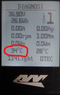

Scusa ma se il display ti mostra i Wh/Km devi avere anche il valore dei Wh consumati dal reset del trip, meglio di quel valore non ce ne per capire quanti Wh e non Ah è la batteria che ti hanno venduto.
Ma parli di questo valore nella pagina diagnosi?
2438,12 KB
Ghostrider Inserito il - 12/05/2024 : 15:08:26
3515,74 KB
Qui i dati con la batteria da 500Ah ma c'è anche la discesa per tornare indietro... Perché lei non si era spenta... Quindi penso abbia fatto sui 10 km in più

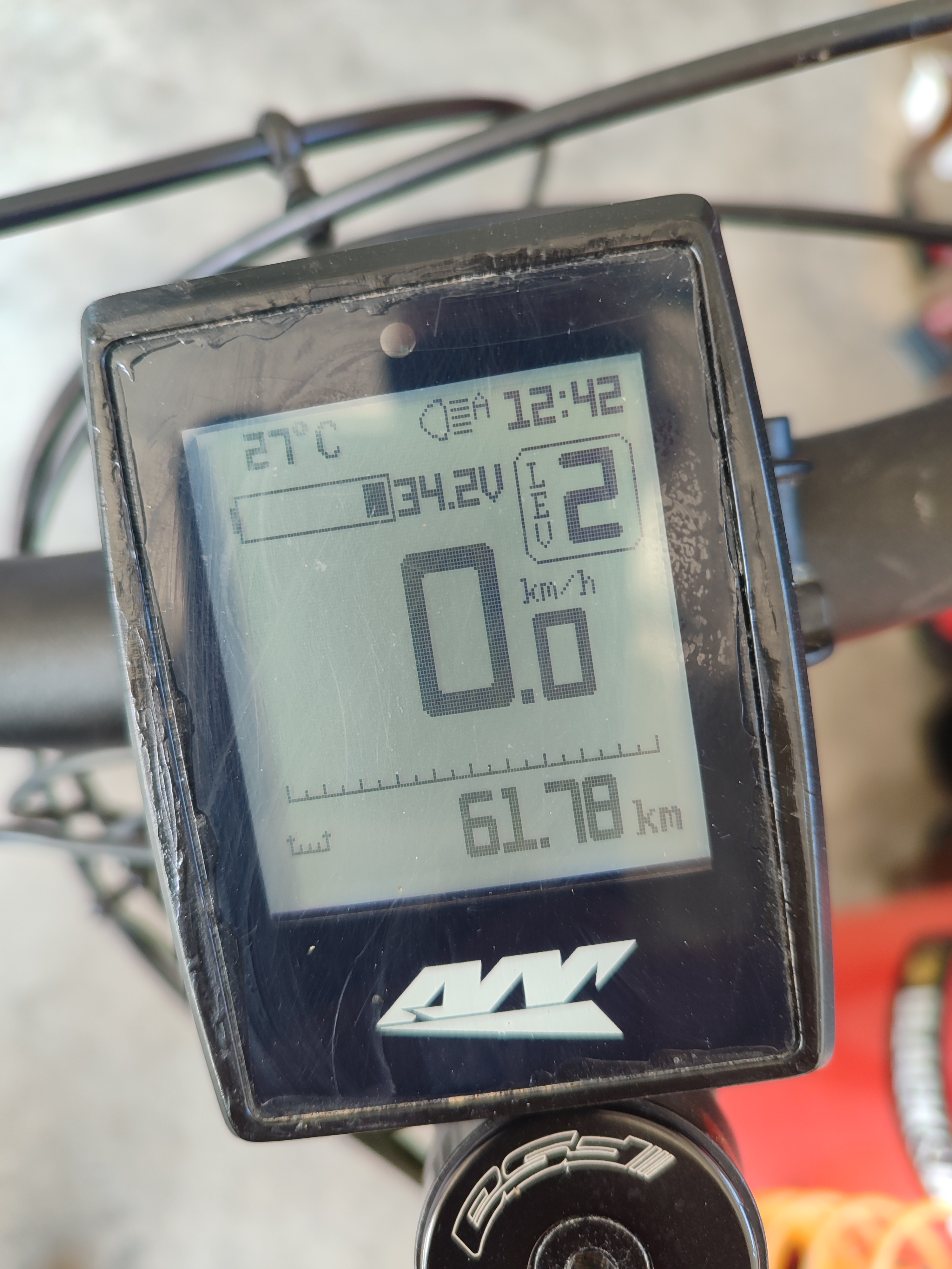

Nuovo aggiornamento la e-bike si è spenta senza preavviso quando la batteria è andata sotto i 34 v
2631,75 KB

Ghostrider Inserito il - 07/05/2024 : 22:01:50

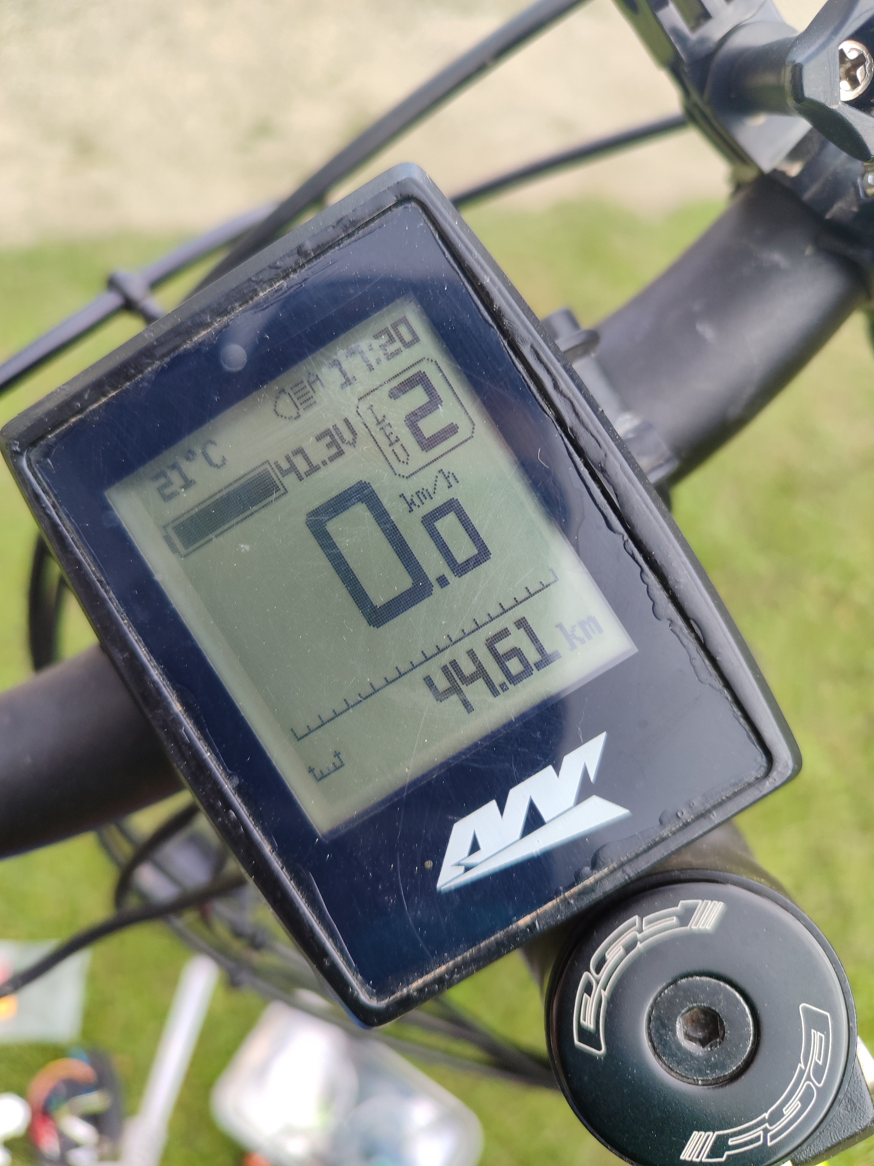

bik3r ha scritto:
Immagino che con la batteria ti abbiano dato anche il suo caricabatterie, bisognerebbe misurare la tensione di carica sia circa 42v.
Che la tensione in marcia cali è normale, ma non deve scendere troppo, altrimenti la batteria fatica a erogare la potenza necessaria.
Il motore non si danneggia se lavora a tensione inferiore a 42v, ma la batteria di solito ha un cut-off che spegne l’uscita se scende troppo (circa 30/32V).
Una volta caricata completamente la batteria, resetta il trip così azzeri il conteggio dei Wh consumati (menù/avanzate/diagnosi) almeno ti resta un valore attendibile della capacità della batteria.
Grazie era proprio l'informazione che volevo... Avevo paura di fondere il motore
La batteria non vorrei ma meglio lei che il motore...
Si si assieme c'è il caricabatterie suo

Chiaramente quella tensione va misurata sotto sforzo del motore.....altrimenti non è attendibile per la salute della batteria...
In marcia in salita scende a 39/40 a detta del display.... Però io ho paura che mi faccia danni al motore. Dite che i rischi sono più per la batteria?
windfire Inserito il - 06/05/2024 : 08:38:14

i display non sempre sono precisi ci vorrebbe un tester professionale.. o almeno decente..
Ghostrider Inserito il - 05/05/2024 : 00:54:56
Però la tensione che mi rileva il display non mi convince... Voi cosa ne pensate?
3652,02 KB
Ghostrider Inserito il - 05/05/2024 : 00:50:36
Ciao...
Dopo più di 5 anni ho dovuto cambiare la batteria originale
4583,17 KB

bik3r Inserito il - 06/09/2021 : 18:20:46
iz5iot ha scritto:
Possiedo da oltre 3 anni una Atala am 80 e mi sono accorto che da un po' di tempo, anche con altre batterie che su salite impegnative , il motore cala molto di potenza anche aumentando i livelli di assistenza, suggerimenti idea grazie
Quando ti succede prova ad entrare nel menù / Avanzate / Diagnosi e guardare a che temperatura è il motore (valore indicato nella foto).
1601,85 KB
Personalmente fino a 65°C non ha mai dato problemi di potenza o errori sul display. Oltre tale temperatura non sono mai arrivato, ma sicuramente esiste una protezione elettronica, visto che esiste un errore specifico.
531,46 KB
Comunque se non ne esci prova a contattare Oli spiegando la situazione e capire se te lo riparano con poco o va completamente sostituito.
Sono molto rapidi nel rispondere e cercare di risolvere i problemi, purtroppo essendo un motore relativamente nuovo non ci sono ancora esperienze di assistenza dopo i 3 anni di garanzia.
