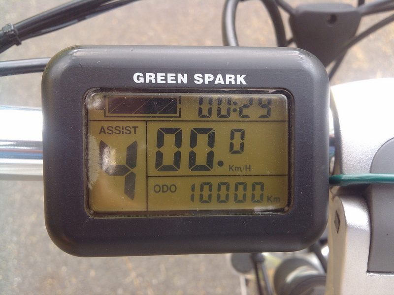

COMANDI e REGOLAZIONE DELL’ASSISTENZA
La Ulisse è dotata di un bel display retroilluminato posto a sinistra verso il centro del manubrio, ben leggibile anche in pieno sole e con cifre sufficientemente grandi per poter essere agevolmente lette durante la marcia
La retroilluminazione è luminosa e ben uniforme: la lettura del cruscotto nelle ore notturne è facile e ben visibile; si accende tenendo premuti insieme per un paio di secondi i pulsanti “mode” e “freccia in su”
Vi possono essere letti :
- il livello di assistnza impostato (con una grossa cifra che ricorda il display dei cambi robotizzati delle automobili)
- la velocità attuale in km/h e con una cifra decimale (molto bene)
- il livello di carica della batteria – è realizzato col classico disegno rettangolare della batteria che pian piano si svuota
- l’orologio (quando si accende la centralina, al suo posto compare la cifra totale di cicli di scarica effettuati)
Agendo sul pulsante MODE, si visualizzano in sequenza :
- i km totali (odo )
- i km parziali
che però non si incrementano quando si marcia a centralina spenta
Tenendo premuto il pulsante “freccia in su” per un paio di secondi, si ha la visualizzazione della velocità media
Questo display richiede una batteria a bottone per la memorizzazione dei dati e per il funzionamento dell’orologio
I pulsanti per le varie funzioni sono alloggiati in un comando separato posto vicino alla manopola sinistra
Questa soluzione mi piace perché consente di montare il display in una posizione centrale e protetta da urti e cadute, mentre lascia i (più robusti) pulsanti vicini al pollice per il loro azionamento
Quando si inserisce la chiave per alimentare la centralina, si deve premere il pulsante Mode per un paio di secondi per accendere il display e dare così il consenso all’assistenza
Tale manovra va ripetuta quando la centralina va in time-out per inattività
Il pulsante superiore e quello inferiore (indicati dalle frecce) consentono di cambiare il livello di assistenza fra i 5 selezionabili
Se si vuole marciare in alcuni tratti senza assistenza elettrica, si deve premere per due secondi il tasto Mode, ma così trip e odo non vengono più incrementati
I pulsanti non sono piccoli ma sono poco distanziati e poco rilevati: non è agevole “sentirli” al tatto senza guardarli e il loro azionamento con i guanti è piuttosto difficile

annarita.casa Inserito il - 25/09/2014 : 14:37:27
NO, aggiungo che dopo 10000 Km ho sostituito:
a) 2 catene
b) 1 cassetta pignoni
c) 2 raggi ruota post.
CIAO

Neodinox Inserito il - 29/08/2014 : 07:19:29
Caro Pix buongiorno e grazie del benvenuto.
Parto dal basso.
Il mio display è diverso da quello che hai provato tu.
In rete ho trovato come entrare nei settaggi, il che richiede una password. E da li ho visto che la ruota era 26.
per il problema assistenza:
la bipa funziona così: il primo livello ti assiste fino a una certa velocità, poi il motore ti lascia pedalare a te e lui stacca (infatti il wattometro va a zero).
e secondo il manuale, col 1 livello il motore dovrebbe aiutarti fino a 5 km/h, il 2ndo fino a 10 ecc.
Nella realtà invece, con il primo il motore continua a spingere fino a 12 e piu' ecc.. per tutti gli altri.
siccome voglio fare movimento, cerco sempre di andare a una velocità più vicina possibile allo stacco del motore, in modo che mi aiuti il meno possibile.
ma per far ciò (con il livello che uso di più il 2ndo) ad esempio, non posso passeggiare pianissimo, ma devo andare per forza almeno a 16 km/h affinché io possa muovermi solo con lo sforzo dei pedali facendo in modo che il motore "si faccia da parte".
cosa ne pensi?
ciao, Luigi
pixbuster Inserito il - 28/08/2014 : 21:48:31
Ciao Neodinox, benvenuto
Si, i pulsanti non sono comodissimi da premere, sono però nella posizione ideale; per capire se sono stati azionati c'è il display che è sicuramente ben visibile (ma certamente è meno comodo del feed-back tattile)
Consolati pensando che moltissimi altri modelli ... sono peggio
La tua seconda segnalazione non riesco a capirla bene: intendi che vorresti che il motore non ti assista ? purtroppo questo modello non ha il "livello di assistenza zero" perciò per escludere l'assistenza non c'è che spegnere tutto (ma si perde la visualizzazione della velocità e dei chilometri percorsi)
Pe la terza questione: come hai fatto a determinare che era impostata la ruota da 26? hai notato una differenza sulla velocità o sui chilometri percorsi?
Per modificare i parametri si deve premere a lungo e insieme la freccia in su e quella in giù
Si entra così nel parametro "orologio"; con i pulsanti su e giù si regola e con il pulsante mode si passa ai parametri successivi: velocità del cut-off (da non modificare per non far decadere garanzia e per non andare fuori codice), diametro ruota e livello di retroilluminazione; ciascun parametro si modifica sempre con l'azione sul pulsante su oppure giù
