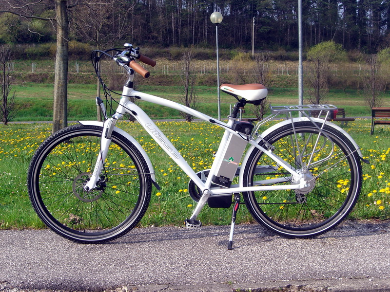

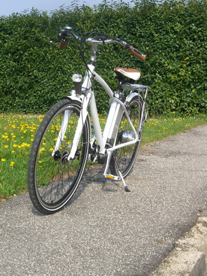

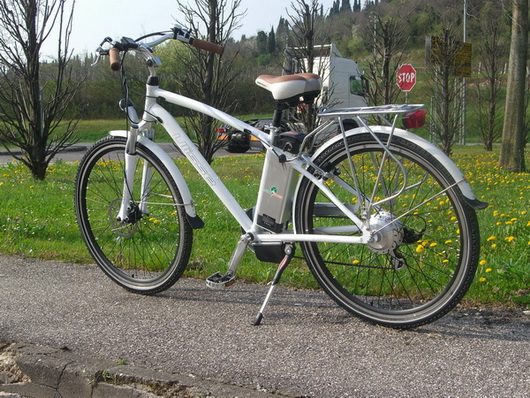

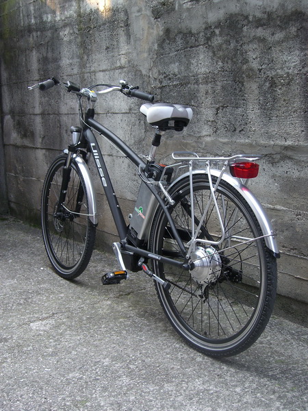

Questa è la ULISSE, che rappresenta il modello top di gamma
Nota: le foto pubblicate nel seguito del test si riferiscono ad un esemplare di preserie che aveva i parafanghi non in tinta, il carter catena fuori centro, il portapacchi differente e, unica caratteristica tecnica diversa, il freno anteriore Shimano invece che Tektro; le prove di frenata sono però state eseguite col modello definitivo
Questo modello è disponibile anche nella colorazione nero opaco
E’ una BiPA confortevole con ruote grandi e ammortizzatori anteriore e su sella
L’erogazione è dolce e non mette mai in imbarazzo, arrampica bene ma solo su salite non troppo erte

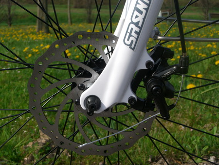

I componenti sono curati ed ha un efficace freno a disco anteriore

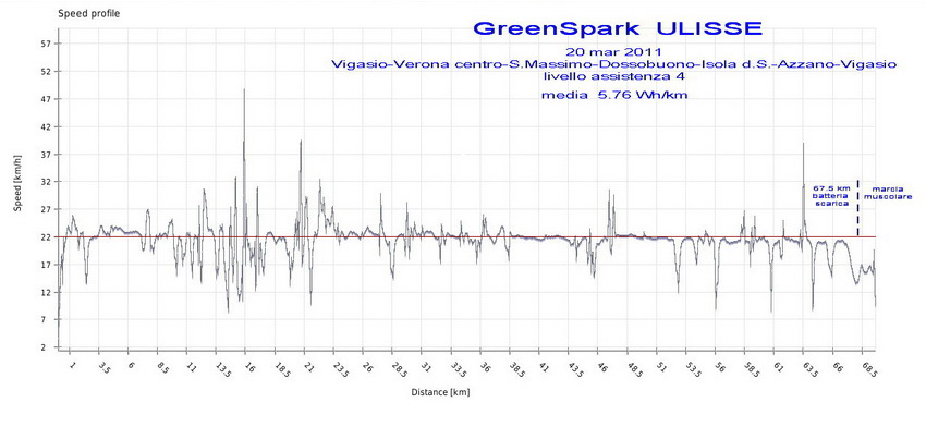

L’autonomia è buona ed è ottenuta con una batteria da 36V 10.5Ah Litio polimeri

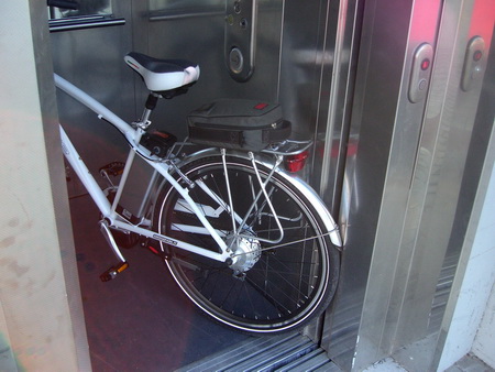

Per il trasporto in auto occorrono bagagliai abbondanti ed il trasporto in treno non è particolarmente indicato per la mancanza di un appiglio per sollevarla …
... e per la dimensione che eccede quella del vano degli ascensori delle ferrovie

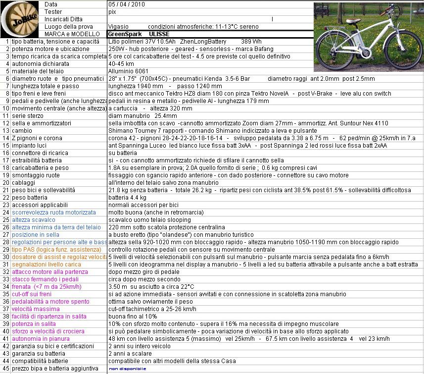

Qui c’è la SCHEDA con tutte le caratteristiche

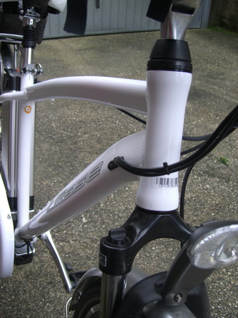

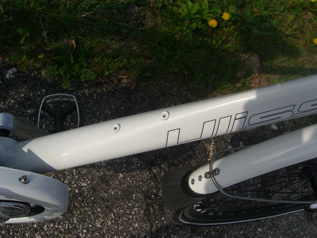

E’ tutta in alluminio 6061

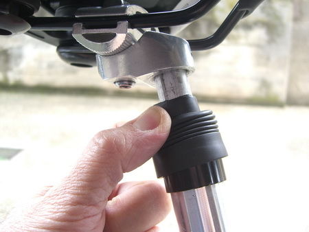

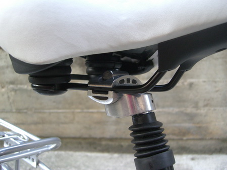

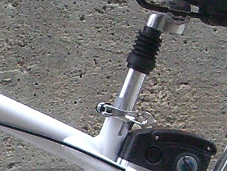

In sella risulta molto comoda e assorbe bene le asperità della strada: il cannotto sella ammortizzato Zoom …

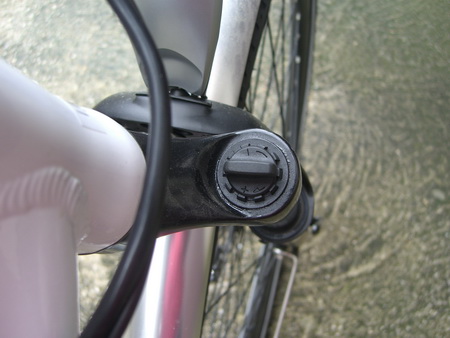

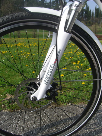

… e la buona forcella ammortizzata anteriore Suntour Nex 4110 …
… compensano la naturale rigidezza dell’alluminio del telaio; l’ammortizzatore anteriore non introduce imprecisioni nella guida ed è regolabile

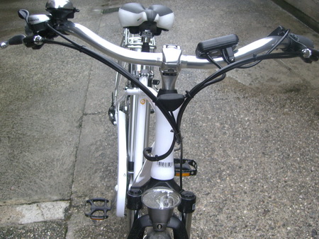

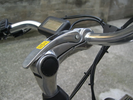

La posizione in sella è a busto piuttosto verticale, ma, sfruttando bene le regolazioni , si può trovare una posizione anche un po’ inclinata in avanti
Le persone di elevata statura possono trovare agevolmente la giusta regolazione
Per le persone meno “estese in altezza” è d’obbligo una verifica (l’altezza minima della sella è a 920mm da terra)
La regolazione dell’altezza sella e quella del manubrio sono entrambe di tipo rapido (senza perciò bisogno di attrezzi)

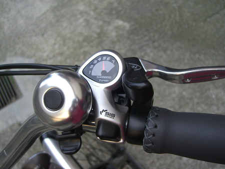

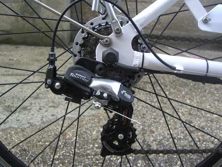

Il cambio è uno Shimano Turney a 7 rapporti che si è rivelato sufficientemente preciso e rapido per una bicicletta elettrica
Il range non è troppo elevato ma congruente con questo modello non pensato per itinerari impegnativi

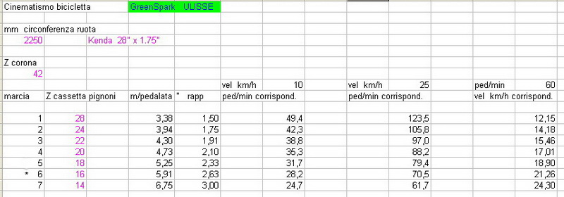

Ecco la tabella dei rapporti in cui si vede che per viaggiare a 25km/h il ritmo di pedalata può essere un tranquillissimo ritmo di 62 pedalate al minuto in 7.a (nei miei test ho usato la 6.a pedalando a 71 ped/min, marcia che consiglio)

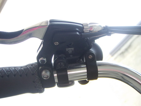

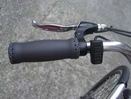

Il comando del cambio è uno Shimano a pulsante e levetta, posto sulla manopola destra del manubrio, perciò nella posizione tradizionale delle bici muscolari
E’ molto agevole da utilizzare e consente la scalata immediata di più rapporti

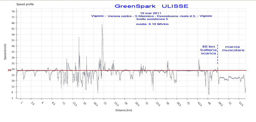

La stabilità in marcia è ottimale, anche a velocità elevate (testata fino a 44 km/h senza alcun problema)
L’ammortizzatore anteriore consente una guida precisa e assorbe bene le asperità della strada ; ottima la possibilità di regolarlo sulle proprie preferenze e peso
La posizione della batteria dietro al cannotto della sella, allunga la dimensione del telaio; se da un lato questo ne limita la maneggevolezza, dall’altro ne migliora la stabilità

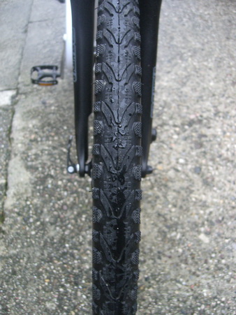

I pneumatici (da 28” x 1.75” ) sono marca Kenda con banda riflettente
Il battistrada è per uso generale
Mi sembra che garantiscano una buona guidabilità ed una buona scorrevolezza

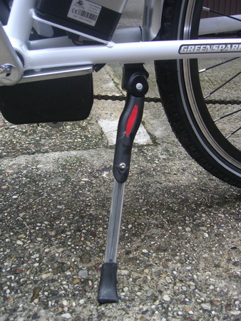

Il cavalletto è del tipo “monopiede” e non consente la rotazione completa dei pedali quando è estratto (perciò in retromarcia va sollevato)

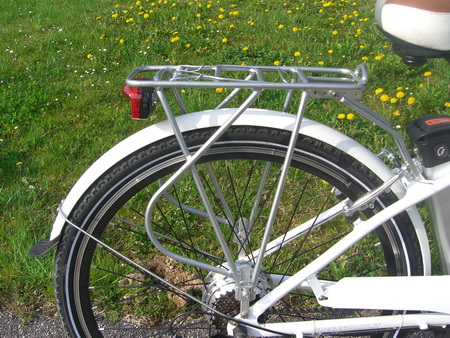

il portapacchi è di tipo tradizionale ed è previsto per sostenere borse laterali

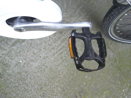

I pedali sono larghi e confortevoli; garantiscono un ottimo grip anche con suole bagnate

IMPIANTO FRENANTE

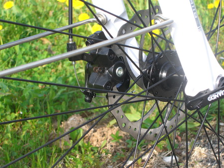

Il freno anteriore è a disco della Tektro con diametro 180mm di cui ho apprezzato la potenza e la modulabilità

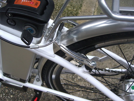

Il freno posteriore è del tipo V-brake anch’esso potente e nelle frenate di emergenza porta facilmente al blocco della ruota
Non ho riscontrato alcun problema in lunghe discese
Lo spazio di frenata è risultato un ottimo 3.5 metri da 25km/h

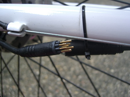

contribuisce efficacemente alla facilità di manutenzione un connettore a cui fanno capo i cavi di entrambi i sensori
Il connettore è nella scatolina triangolare visibile davanti alla serie sterzo

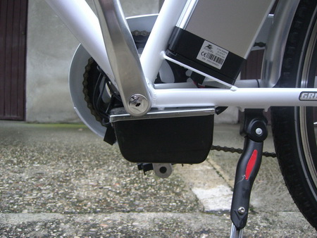

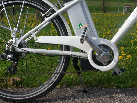

E’ alloggiata in un contenitore posto sotto al movimento centrale, appena sotto alla batteria e vicina al sensore del PAS
La velocità che si può ottenere è di poco superiore ai 25 km/h ; superata questa velocità, interviene il controllo tachimetrico che interrompe l’assistenza per un paio di secondi provocando una fluttuazione della velocità
La velocità minima a cui si può viaggiare è circa 10 km/h
La centralina è dotata di autospegnimento che interviene dopo alcuni di minuti di inattività

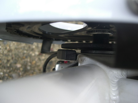

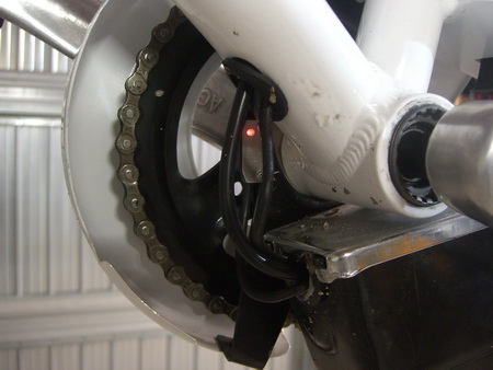

Il PAS è realizzato con il consueto dischetto a magneti posto sul’asse dei pedali, ma è dotato di un led rosso che consente di verificarne facilmente il funzionamento

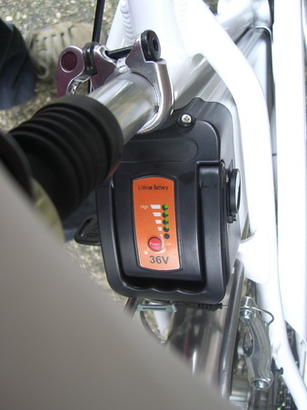

La Ulisse viene fornita con una batteria al litio da 36V 10.5Ah 389 Wh litio polimeri fabbricata dalla ZhenLongBattery

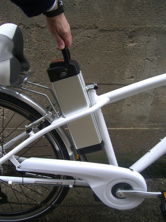

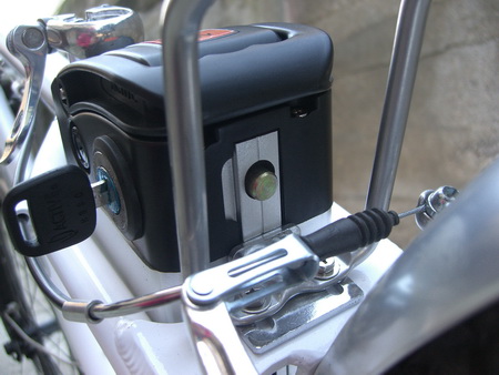

E’ alloggiata dietro al cannotto della sella tramite una guida con fermo meccanico a chiave
L’adozione del cannotto sella ammortizzato impedisce il montaggio del dispositivo di ribaltamento della sella
Perciò se si deve estrarre la batteria, che scorre verso l’alto, bisogna togliere (tramite l’attacco rapido) il tubo sella
Se si ha l’esigenza di caricare in casa (o in ufficio) è meglio rinunciare al cannotto ammortizzato e farsi montare la sella ribaltabile

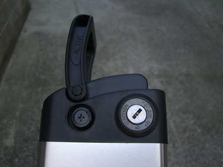

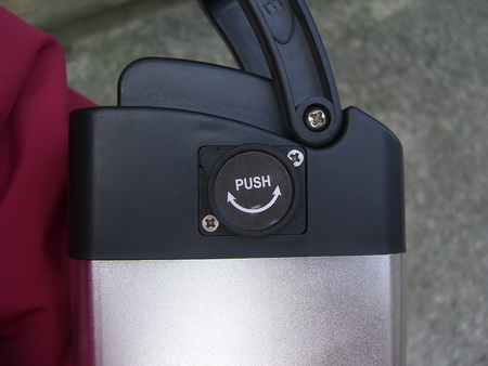

La chiave ha funzione di blocco meccanico e di accensione della centralina
Di fianco alla chiave si vede il vano portafusibile

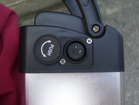

Sull’altro lato è presente il connettore per la ricarica, chiuso da uno sportellino antipioggia

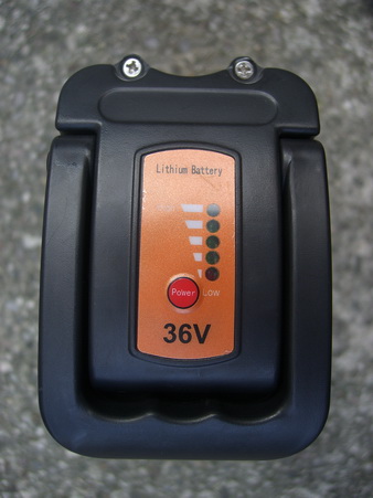

Sulla batteria è presente un indicatore di carica a 5 led attivabile mediante pulsante
Se la batteria è alloggiata nella sua sede, l’indicatore è poco visibile ma, a centralina accesa, è presente l’indicazione sul display a manubrio

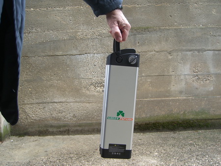

Questa è la batteria smontata
L’involucro è dotato di una comoda maniglia per il trasporto
Il peso è di 4.4 kg , perciò risulta facilmente maneggiabile

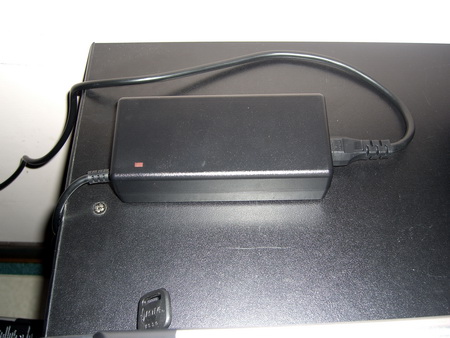

Il caricabatteria è di tipo usuale, senza ventola
Pesa 600 grammi compresi i cavi; eroga una corrente massima di 1.8A e ricarica una batteria completamente scarica in 5 ore; ma non è il modello definitivo: quello che verrà fornito con la bipa sarà da 2A e accorcierà il tempo massimo di ricarica a 4.5 ore
I cavi sono di lunghezza normale e la spina di rete è di tipo “tedesco”
E’ dotato di una spia che si accende di color rosso durante la carica e diventa verde a carica ultimata

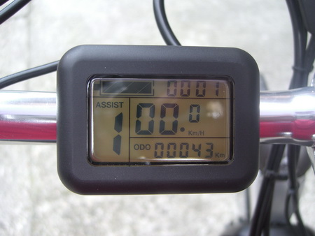

La Ulisse è dotata di un bel display retroilluminato posto a sinistra verso il centro del manubrio, ben leggibile anche in pieno sole e con cifre sufficientemente grandi per poter essere agevolmente lette durante la marcia
La retroilluminazione è luminosa e ben uniforme: la lettura del cruscotto nelle ore notturne è facile e ben visibile; si accende tenendo premuti insieme per un paio di secondi i pulsanti “mode” e “freccia in su”
Vi possono essere letti :
- il livello di assistnza impostato (con una grossa cifra che ricorda il display dei cambi robotizzati delle automobili)
- la velocità attuale in km/h e con una cifra decimale (molto bene)
- il livello di carica della batteria – è realizzato col classico disegno rettangolare della batteria che pian piano si svuota
- l’orologio (quando si accende la centralina, al suo posto compare la cifra totale di cicli di scarica effettuati)

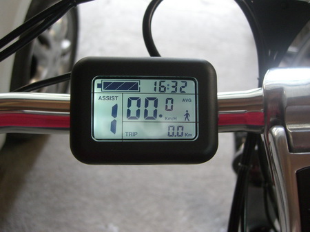

Agendo sul pulsante MODE, si visualizzano in sequenza :
- i km totali (odo )
- i km parziali
che però non si incrementano quando si marcia a centralina spenta
Tenendo premuto il pulsante “freccia in su” per un paio di secondi, si ha la visualizzazione della velocità media
Questo display richiede una batteria a bottone per la memorizzazione dei dati e per il funzionamento dell’orologio

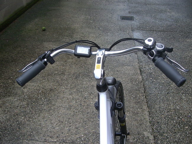

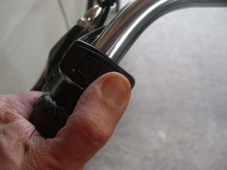

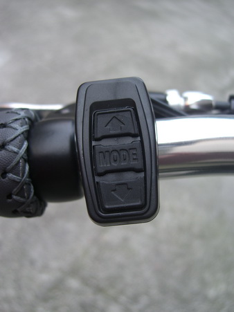

I pulsanti per le varie funzioni sono alloggiati in un comando separato posto vicino alla manopola sinistra
Questa soluzione mi piace perché consente di montare il display in una posizione centrale e protetta da urti e cadute, mentre lascia i (più robusti) pulsanti vicini al pollice per il loro azionamento
Quando si inserisce la chiave per alimentare la centralina, si deve premere il pulsante Mode per un paio di secondi per accendere il display e dare così il consenso all’assistenza
Tale manovra va ripetuta quando la centralina va in time-out per inattività
Il pulsante superiore e quello inferiore (indicati dalle frecce) consentono di cambiare il livello di assistenza fra i 5 selezionabili
Se si vuole marciare in alcuni tratti senza assistenza elettrica, si deve premere per due secondi il tasto Mode, ma così trip e odo non vengono più incrementati
I pulsanti non sono piccoli ma sono poco distanziati e poco rilevati: non è agevole “sentirli” al tatto senza guardarli e il loro azionamento con i guanti è piuttosto difficile

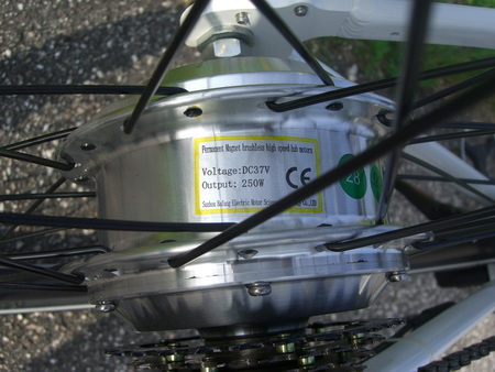

E’ un Bafang, hub posteriore, geared, da 250W a 37V, brushless e sensorless
Durante la marcia il motore è silenzioso ; sotto sforzo la rumorosità aumenta, ma non è mai fastidiosa
La mancanza di sensori di fase (“sensorless”) si è manifestata in occasionali trepidazioni del motore, specie a batteria un po’ scarica, ma non ha comunque mai pregiudicato la continuità della spinta
La ruota motorizzata risulta molto scorrevole

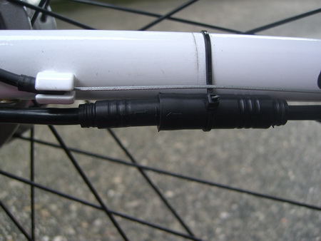

Il cavo del motore è dotato di un connettore stagno per poter agevolmente smontare la ruota

PULSANTE AVVIO/MARCIA SENZA PEDALATA
E’ presente una funzione che permette di far camminare la BiPA in assenza di pedalata
Si attiva tenendo premuta per un paio di secondi la freccia “giù”
Sul display compare il simbolo del “pedone” che indica l’attivazione
E a questo punto il motore si avvia a potenza molto ridotta e porta la bici fino a circa 7 km/h ( a ruota sollevata arriva a 9.6 km/h)
La funzione si disattiva rilasciando il pulsante

Il motore si è rivelato potente, ma è stata imposta alla centralina una limitazione di corrente massima piuttosto prudente, immagino per non affaticare troppo la batteria
VELOCITA’ e AUTONOMIA
Nella mia prova di autonomia ho raggiunto una percorrenza di 48km al livello massimo di assistenza (5), su un percorso pianeggiante extraurbano, con un tratto urbano di una dozzina di chilometri e alcuni cavalcavia al 4-5%; la velocità che ho tenuto è stata sempre intorno ai 25km/h e ho esercitato un modesto apporto muscolare, diciamo come per andare a 18-20km/h con una muscolare scorrevole
Il consumo medio è stato di 8.1 Wh/km
Questo valore è ottenuto in un periodo freddo : circa 13°C
In queste condizioni la batteria eroga meno amperora e meno volt che in estate e gli attriti sono maggiori (sia quelli meccanici sia quelli aerodinamici)
Ci si può aspettare un miglioramento in condizioni estive
Con questo livello di assistenza, il motore raggiunge facilmente la velocità di intervento del cut-off tachimetrico (che è tarato un po’ troppo severamente a 25.3 km/h)
Così si innesca una marcia con la velocità un po’ altalenante: il motore spinge e fa intervenire la tachimetrica; l’assistenza viene interrotta; la velocità scende fino a 23km/h; riprende la spinta del motore e si torna a 25 km/h; interviene di nuovo la tachimetrica …. e così via con una marcia che a suo tempo Tino aveva definito efficacemente “a onde”
Scendendo al livello 4 di assistenza (in condizioni analoghe alla prova precedente), l’autonomia è salita a 67.5 km
Con questo livello la velocità è stabilmente di circa 22-23 km/h; non intervenendo la tachimetrica, l’andatura “a onde” non si manifesta
Il consumo medio è stato di 5.76 Wh/km
Non ho eseguito altre prove a livelli di assistenza inferiori perché le velocità ottenibili sarebbero state troppo basse perciò poco utilizzabili e significative
La batteria Li-Polimeri di cui è dotata questa bipa ha la consueta caratteristica di sensibile discesa di tensione man mano che si procede nella scarica
Questo fenomeno ha ripercussioni sulla velocità soltanto nei livelli inferiori al massimo: a livello 4 (come si può vedere dal grafico) dopo una cinquantina di km le prestazioni calano in modo sensibile sia in termini di velocità che di accelerazione e scendono ancora inesorabilmente negli ultimi chilometri
A livello 5, l’intervento del cut-off tachimetrico maschera questa discesa di prestazioni e la velocità rimane sempre intorno ai 25km/h per tutto l’arco della scarica
La marcia in coppia è abbastanza agevole per la presenza di un buon numero di livelli di assistenza selezionabili
Ma la rigidezza nelle velocità rende difficile la regolazione “di fino” dell’andatura

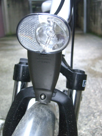

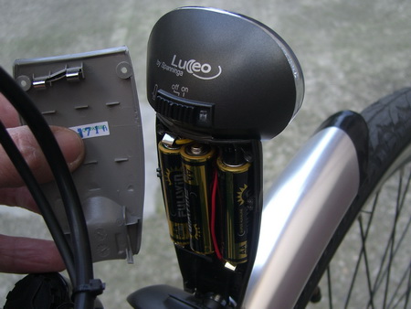

IMPIANTO LUCI

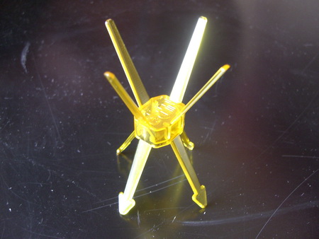

Il fanale anteriore è a singolo led bianco, del tipo “reverse beam” cioè col led orientato verso l’interno del fanale che indirizza così tutta la sua luce sulla parabola riflettente senza dispersioni
E’ il modello Luceo dalla Spanninga
L’illuminazione che produce è senz’altro suffciente ed allineata con le norme tedesche che sono molto più severe delle nostre, ma niente di più (10 lux a 10m)
E’ dotato di catadiottro bianco
L’alimentazione è data da 3 pile AA; la loro sostituzione non richiede attrezzi, ma lo sportellino sembra un po’ fragile e difficoltoso nella chiusura; l’autonomia prevista è di circa 8 ore alla massima luminosità

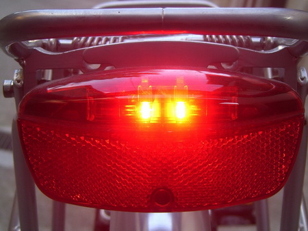

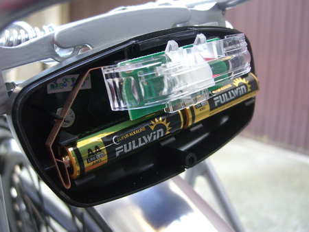

Il fanale posteriore (sempre Spanninga) è molto luminoao e visibile anche da angolazioni laterali; ha due led rossi a luce fissa ed integra il catadiottro rosso “a norma”
E’ alimentato da due batterie AA che ne dovrebbero garantire il funzionamento per una quarantina di ore
Le batterie possono, per entrambi i fanali, essere di tipo ricaricabile

Sulla batteria la garanzia è di 2 anni con formula a scalare: per il primo anno è 100%, poi scende al 50% e a fine periodo diventa 25%;
A fine periodo di garanzia, si può acquistare una seconda batteria con il 25% di sconto (subordinato però alla regolare esecuzione dei tagliandi); in caso di acquisto di una nuova batteria (e sempre se sono stati eseguiti i tagliandi), la garanzia sull’intera bipa viene estesa di altri 2 anni

Non particolarmente adatta ad essere portata sulle scale ne ad essere trasportata in auto

Le luci, nell'esemplare che ho testato, sono a batteria e hanno ognuna il suo interruttore sul corpo del fanale stesso
Per accendere la retroilluminazione del display occorre tenere premuto per almeno due secondi contemporaneamente il tasto "mode" e il tasto "UP"

mi è sfuggita quest'ultima domanda:
ho la sensazione che se, ad esempio, posiziono il livello di assistenza a 1 (il più basso) e pedalo per raggiungere i 20-22 Km/h (una velocità molto maggiore rispetto a quella del livello di assistenza) il motore continui a funzionare (ovvero permane il passaggio di corrente e quindi un consumo di batteria) ... ma, sopratutto, ho la sensazione che la bici sia "frenata"; per renderla più scorrevole elimino l'assistenza (azionando, ad es., la leva del freno dx il tanto che basta per interrompere l'assistenza -chiaramente ho registrato il freno posteriore con molto "gioco"-).
Attendo un vs. riscontro
CIAO
36553 Messaggi
Inserito il - 04/07/2012 : 13:13:39  Mostra Profilo Invia a Barba 49 un Messaggio Privato  Rispondi Quotando
Visto che il motore di quella bici è un Bafang, quindi dotato di ruota libera, a meno che non ci sia un guasto non può produrre nessun tipo di freno motore nè da alimentato nè da spento...
annarita.casa
19 Messaggi
Inserito il - 04/07/2012 : 22:04:34  Mostra Profilo Invia a annarita.casa un Messaggio Privato  Rispondi Quotando
grazie ancora Master ... e per quanto riguardo l'eventuale consumo di corrente del motore (ovvero il cut-off avviene ogni qualvolta si supera la velocità impostata dal livello di assistenza) ?
CIAO
(ps. se ci fosse un indicazione di pedalata CON o SENZA assistenza ... non avrei questo dubbio)
Inserito il - 04/07/2012 : 22:41:08  Mostra Profilo Invia a pixbuster un Messaggio Privato  Rispondi Quotando
ti rispondo io:
quando superi la velocità del motore il consumo và all'incirca a 20W : non sono molti per la durata di una discesa, ma se decidi di andare in muscolare è meglio se spegni tutto
36553 Messaggi
Inserito il - 04/07/2012 : 22:52:24  Mostra Profilo Invia a Barba 49 un Messaggio Privato  Rispondi Quotando
Quoto Pix, il consumo a vuoto di quei motori è di quell'ordine di grandezza...
marcus68
60 Messaggi

Ciao annarita.casa, scusa ma mi sono collegato su internet solo ora dopo due giorni di assenza.
Se devo essere sincero non so neanche come e dove vedere le caratteristiche sulla mia scheda della Cymichip . Se mi puoi dare qualche indicazione tu te ne sarei grato
Per quel che riguarda l'orologio io ho notato, fino ad ora, che l'orologio ritarda un pò ogni giorno in più.
Per i commenti in generale l'ho già detto sopra: è una bici splendida, mi da solo fastidio l'effetto onda alla max velocità che ancora non riesco a ovviare.

pixbuster ha scritto:
ti rispondo io:
Quindi mi confermi quello che dice annarita? oppone 20W di freno?
Inserito il - 04/07/2012 : 23:27:53  Mostra Profilo Invia a pixbuster un Messaggio Privato  Rispondi Quotando
naaaaaaaaaaa mi spiego meglio
quando si supera la velocità del motore, questo continua a girare ma a vuoto e, in questa situazione, assorbe appunto una ventina di watt
Non frena per niente o appena marginalmente perchè appunto c'è la ruota libera e gli attriti "in più" sono soltanto nelle tenute antipioggia
E che l'assistenza sia avviata o meno è ininfluente per gli attriti
Inserito il - 04/07/2012 : 23:30:03  Mostra Profilo Invia a pixbuster un Messaggio Privato  Rispondi Quotando
aggiungo:
se guardate il filmato più sopra vi potete rendere fisicamente conto di quanto la ruota motorizzata sia scorrevole
36553 Messaggi
Inserito il - 05/07/2012 : 07:54:16  Mostra Profilo Invia a Barba 49 un Messaggio Privato  Rispondi Quotando
In fondo il discorso è semplice, se riuscite (buon per voi) a pedalare a velocità superiore a quella raggiungibile dal motore è meglio spegnere tutto, altrimenti tra motore e centralina avrete un consumo di corrente assolutamente inutile.
Nessun freno motore si crea superando muscolarmente la velocità massima del motore, anche se si potrebbe teorizzare a lungo sull'effetto frenante prodotto dal carter motore (alluminio) che ruota in prossimità del campo magnetico prodotto dal motore in rotazione tra l'altro contraria.

Inserito il - 09/12/2012 : 19:03:59  Mostra Profilo Invia a annarita.casa un Messaggio Privato  Rispondi Quotando
CIAO a tutti, leggendo vari articoli sulle LiFePo sono venuto a conoscenza dell'esistenza di apparecchiature dette "equalizzatori" che ri-allineano le tensioni delle singole celle che compongono il pacco batterie; domanda:
l'elettronica del pacco batteria (nel mio caso quello dell' Ulisse) possiede già questa "funzione" oppure no ?
in caso contrario mi è sembrato di capire che l'equalizzazione deve essere fatta 1 volta ogni 4/5 cariche, così facendo si evita il danneggiamento (e migliora la resa) dell'intero pacco batteria.
Inserito il - 10/12/2012 : 00:01:45  Mostra Profilo Invia a pixbuster un Messaggio Privato  Rispondi Quotando
La tua ha un circuito (il BMS) che si occupa dell'equalizzazione della tensione ad ogni ricarica
Il suo limite è che, nel caso in cui un elemento sia sceso troppo di tensione, non ce la fà a rigenerarlo
Ma se fosse così ti saresti accorto di una diminuita autonomia; ovvio che non puoi confrontare l'autonomia in questa stagione con quella estiva perchè con le basse temperature diminuisce fisiologicamente anche del 20% con temperature prossime allo zero
Ogni tanto (diciamo uno-due mesi) lascia la batteria in ricarica (dopo una scarica anche breve) per tutta la notte e in un luogo tiepido: così sei sicuro che tutti gli elementi verranno bilanciati al meglio
