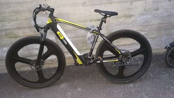

Inserito il - 11/02/2020 : 12:57:35  Mostra Profilo  Rispondi Quotando
Buongiorno,un amico mi ha portato questa ebike, è una MUD ma senza il display. Dalla centralina arriva fin vicino al manubrio un cavo che termina con uno sgancio rapido verde. Devo montare qualche Display apposito oppure cosa?
69,14 KB

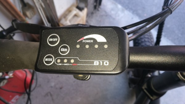

Inserito il - 12/02/2020 : 10:43:44  Mostra Profilo  Rispondi Quotando
Stamattina ho trovato su un'altra bici il display 790 (uguale all'810 in foto), che ha lo stesso attacco; l'ho inserito e si è subito acceso completamente, MA NON SI SPEGNE, sempre tutti i led accesi. Ci vorrà un display dedicato? Se sì qualcuno sa dirmi cosa cercare? Grazie e saluti
49,68 KB
ceio1960
ceio1960
122 Messaggi
Inserito il - 12/02/2020 : 12:28:01  Mostra Profilo  Rispondi Quotando
Disastro, ho rimontato il 790 sulla bici originale, quella che funzionava ED ORA NON SI SPEGNE PIU'.

14785 Messaggi
Inserito il - 12/02/2020 : 14:32:42  Mostra Profilo Invia a andrea 104KG un Messaggio Privato  Rispondi Quotando
Il 790 è analogico, 810 digitale sono diversi...
ceio1960
122 Messaggi
Inserito il - 12/02/2020 : 15:13:45  Mostra Profilo  Rispondi Quotando
Ecco la spiegazione, questo significa che anche la i-bike MTB-MUD a cui manca il display aveva lo stesso digitale e io l'ho sostituito con un analogico. Ora:
1) il 790 sarà KO? (provo ad aprirlo e vedere se si nota qualcosa di fumato
2) avrò "cimito" la centralina della i-bike?
3) Il display della i-bike MTB-MUD abbiamo appurato che è digitale con l'attacco rapido verde, si può sostituire con un altro digitale?
4) da cosa si può capire se il display è analogico o digitale?
ceio1960
Modificato da - ceio1960 in data 12/02/2020 15:27:47

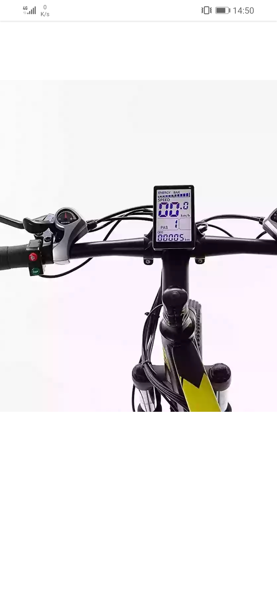

Sergiom2
3797 Messaggi
Inserito il - 12/02/2020 : 15:29:42  Mostra Profilo  Rispondi Quotando
Il display originale è questo
286,13 KB
ceio1960
122 Messaggi
Inserito il - 12/02/2020 : 15:39:37  Mostra Profilo  Rispondi Quotando
Grazie segiom2, ma si trova?, ha qualche marca/modello? Devo trovare lui oppure un qualcos'altro in modo da stabilire se la bici ha altri problemi oppure con un display nuovo è tutto a posto.

Sergiom2
3797 Messaggi
Inserito il - 12/02/2020 : 15:55:32  Mostra Profilo  Rispondi Quotando
https://m.it.aliexpress.com/item/32847194310.html?trace=wwwdetail2mobilesitedetail
Sergiom2
3797 Messaggi
Inserito il - 12/02/2020 : 15:57:05  Mostra Profilo  Rispondi Quotando
Il codice è M5
Vedi se lo vendono singolarmente.
Nel link che ti ho inviato lo vendono insieme alla centralina

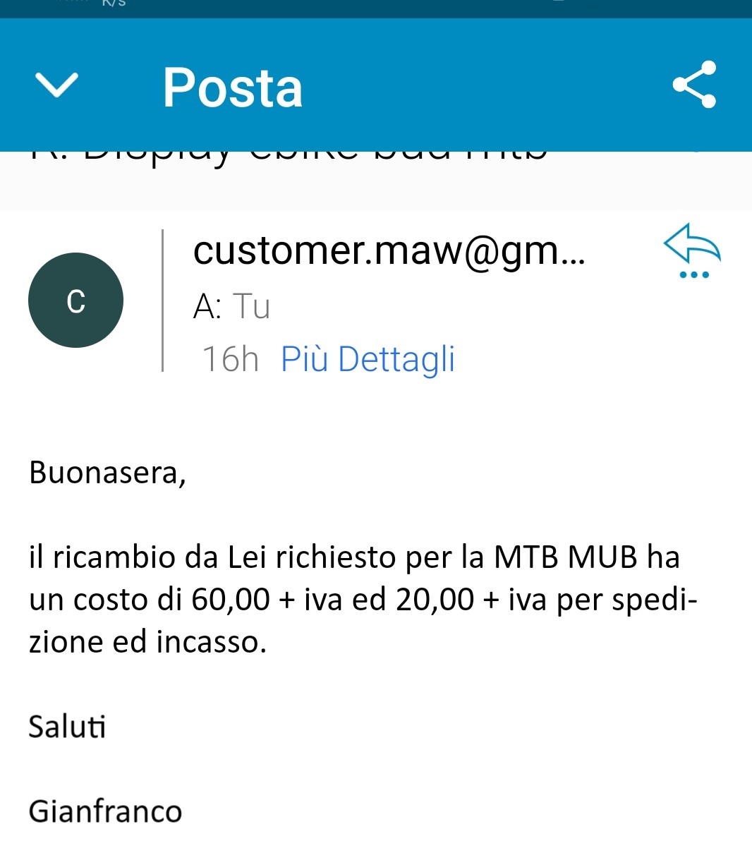

ceio1960
122 Messaggi
Inserito il - 12/02/2020 : 21:40:26  Mostra Profilo  Rispondi Quotando
Grazie Sergiom2, li ho contattati oggi tramite mail, subito mi hanno risposto chiedendomi un sacco di dati,magari corretti, dei quali però io, umile fai da te sono completamente sprovvisto, poi mi è arrivata una risposta in cui mi si formulava il preventivo con possibilità di spedizione. Ora devo porre qualche domanda e poi vedrò come proseguire, magari dico all'amico di arrangiarsi.
Nel frattempo che attendevo risposta sono andato da un negozio per vedere se ne avessero avuto uno disponibile, il gentile addetto mi ha chiesto di fargli avere modello, codice a barre e altro mare di dati PERCHE' non basta avere il ricambio ma bisogna inserire dei dati del dispaly e controller tramite programma ecc. ecc.
Ora non so se un eventuale acquisto direttamente dalla ditta mi permette di risolvere il problema oppure se serve proprio qualche software specifico per programmare o che so io la coppia Display/Controller.
Stessa cosa per il 790, mi ha detto che anche questo va "abbinato" alla centralina e che non è detto che la sostituzione con un altro 790 permetta la riuscita dell'operazione.
Non so cosa pensare. Personalmente ritengo che questi ricambi non sono "segreti di stato" che pregiudicano la sicurezza nazionale e che se trovo un M5 oppure un 790 posso tranquillamente sostituirli "paro paro", ma essendo io un povero niubbo preferisco chiedere a chi ha più esperienza di me.
In sostanza se trovo il ricambio, negozio o internet, posso effettuare lo scambio?
Grazie e saluti
