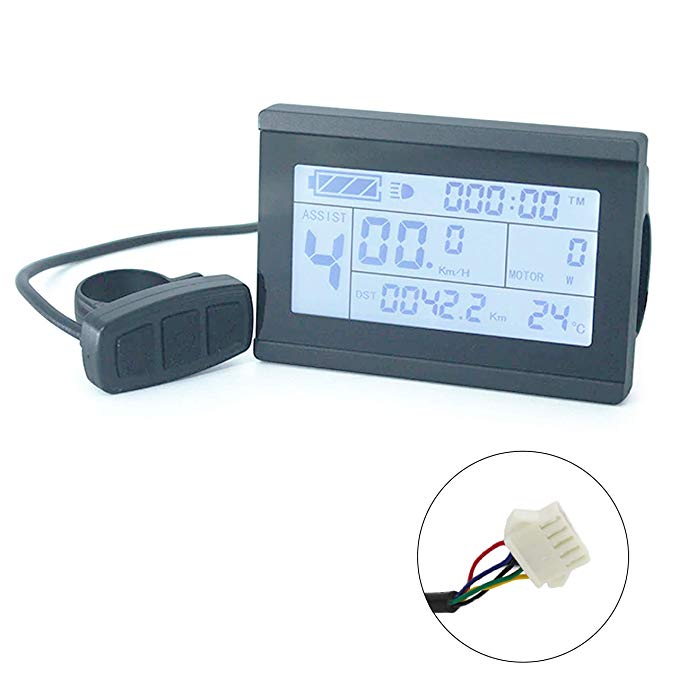

Inserito il - 17/02/2020 : 17:47:47  Mostra Profilo  Rispondi Quotando
È possibile solo con i display lcd non con quelli a led.
Questo non puoi programmarlo
316,59 KB
Questo sì
33,61 KB

I display a cristalli liquidi hanno un menù dal quale si possono fare varie programmazioni...

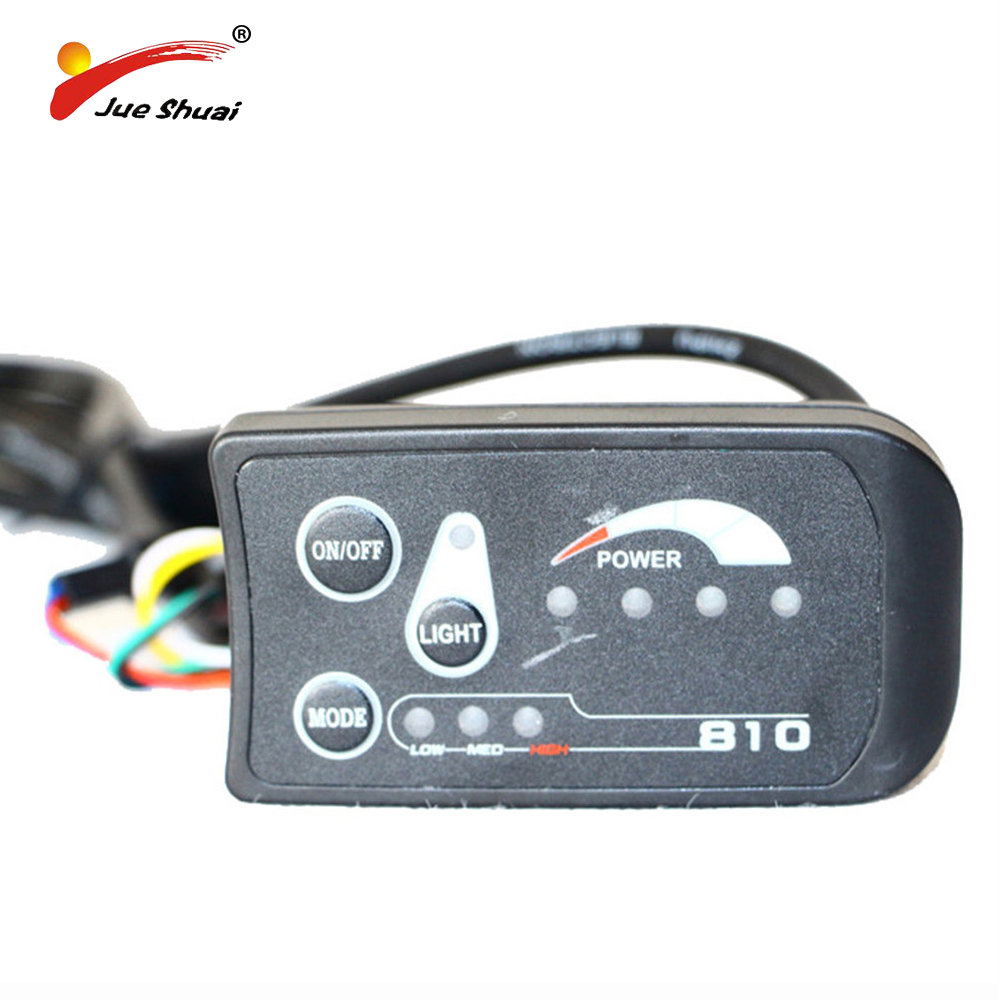

Inserito il - 17/02/2020 : 20:34:23  Mostra Profilo  Rispondi Quotando
Beh Barba49 io avevo espressamente scritto che il display era proprio l'810. Comunque nessun problema l'importante è raggiungere il risultato. Quindi TUTTI i display a led non si programmano e basta. Però spero almeno che TUTTI gli 810,come i 790 come gli 850 ecc. ecc, cioè TUTTI i display a led siano intercambiabili fra loro nel senso che, qualunque sia la centralina se ho un 790 difettoso e compro un altro 790 DEVE funzionare così come l'810 ecc. ecc. OPPURE esistono diverse versioni anche di 790, 810, 850 ecc. ecc.? Spero di no se no bisognerebbe sempre acquistare la coppia. Non so se mi sono spiegato bene ma penso di si.

I display a LED tipo 810 sembrano tutti uguali ma sono programmati in fabbrica in base alla centralina alla quale andranno abbinati.
I display LCD puoi programmarli come ti pare
Sergiom2
3797 Messaggi
Inserito il - 17/02/2020 : 21:42:55  Mostra Profilo  Rispondi Quotando
Quindi, non puoi farci nulla.

Che in qualche modo siano programmabili anche quelli a led è possibile Infatti in questa pagina dice che il led 890 può essere programmato copiando la programmazione da un lcd
https://bmsbattery.com/parts/549-16148-s-led890-e-bike-led-meter-ebike-kit.html#/42-voltage-36v
Però non lo dice per il modello 810, secondo me è più semplice e più standard... ma la sigla della centralina non ce l'hai? da li puoi fare delle ricerche per i display

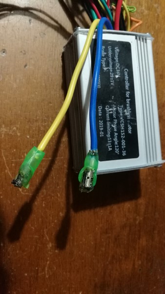

@andrea104KG la centralina è quel la in foto

Inserito il - 19/02/2020 : 18:33:27  Mostra Profilo  Rispondi Quotando
Ecco la centralina
