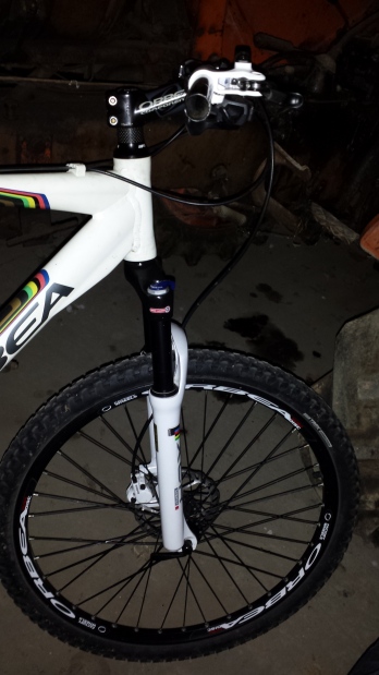

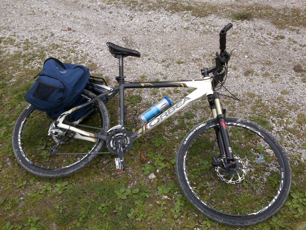

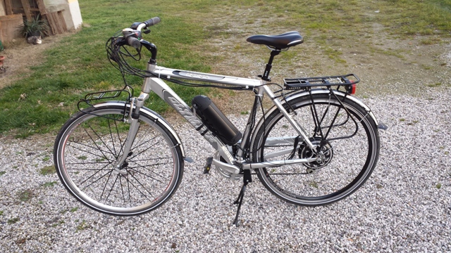

Ora vi allego la foto della bici che vorrei elettrificare, la prima durante un viaggio ed equipaggiata con borse e pneumatici lisci (non era il suo normale utilizzo, però, io prediligo percorsi fangosi).
123,74 KB

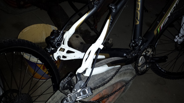

Il carro posteriore:
102,16 KB
e la forcella che monta attualmente nel caso mi balenasse un motore anteriore:
102,4 KB
Dimenticavo: in vista del fatto che devo caricare la mia bimba sul portapacchi posteriore, può essere un problema avere anche la batteria sul portapacchi? Il mio parere è di mettere la batteria a borraccia o comunque nel triangolo, mi ero posto il problema perchè ho notato che, a parita di prezzo, quelle posteriori sono leggermente più capienti.
Modificato da - giov70 in data 09/12/2014 12:02:12
Inserito il - 09/12/2014 : 13:59:02  Mostra Profilo Invia a Barba 49 un Messaggio Privato
Visto che hai il motore posteriore sarebbe bene che la batteria fosse collocata in avanti in modo da ripartire meglio i pesi.
Le batterie a borraccia da 36V si trovano tranquillamente da 13Ah: http://www.greengobikes.com/prodotto/batteria-epro-a-borraccia-36v-13-ah/ quindi niente male per una bici legale con centralina da 17A massimi, le celle lavorerebbero a soli 1,3C di scarica massima e l'autonomia sarebbe notevole.

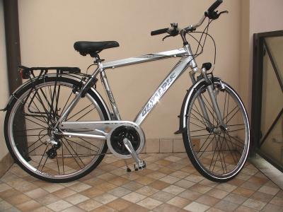

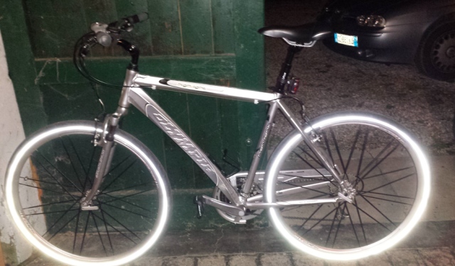

Interessante anche questa effettivamente, però ho in garage anche una Olympia roadster, secondo me se trasformo quella con una spesa simile se non inferiore ci metto pure una batteria più capiente da 36 volt.
Metto una foto pescata da internet per il modello:
25,35 KB
Il problema di questa bici è che ha le leve freno che integrano i comandi, quindi devo mettere i cut off sui fili, ma credo che si possano trovare.
Aggiungo che in linea di massima preferisco kittare una mia bici piuttosto che comprarne una già fatta e comunque ho già tutti gli estrattori di pedivelle, movimento centrale e ruota libera, mi piace fare i lavori in casa, l'unica cosa in cui non mi sono mai cimentato è la raggiatura delle ruote.
Aggiungo una foto reale della bici, le avevo tolto tutto per fare un giro con amici dotati di bici da corsa...
120,6 KB

la bici è l'olympia delle foto sopra e il tubo obliquo non è tondo, l'attacco della batteria è in alluminio ovviamente, pensavo di mettere in mezzo un vecchio tubolare tagliato o qualcosa del genere, in questi giorni devo stare in casa appena posso proseguo con i lavori e finalmente potrò testare la durata della batteria.

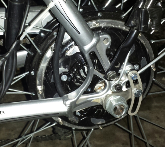

giov70
41 Messaggi
Inserito il - 27/01/2015 : 12:10:13  Mostra Profilo Invia a giov70 un Messaggio Privato
Bipa assemblata!!!!!!!!!!!!!!!!!!!!!!!!!
Mancano alcuni dettagli: al momento il cut off lo faccio tramite un pulsante sul manubrio, ed ho installato un wattmetro che toglierò quando mi sarò fatto un'idea di come funzionano i consumi.
Purtroppo il tempo scarseggia e non ho avuto modo di testarla bene, in ogni caso dopo circa metà giro di pedali inizia a spingere in maniera piuttosto evidente fino ai 28 orari circa senza aiuto.
Ho dovuto aggiungere un attacco borraccia perchè riuscivo a sfruttare solo uno dei fori ogiginali del telaio, l'altro rimane troppo basso, per questo ci sono quelle antiestetiche fascette, poi devo ancora ordinare per bene i fili, comunque ecco la foto:
204,47 KB
Allego anche la foto di come ho installato i torque arms:
219,05 KB
201,13 KB
Qualsiasi critica/suggerimento è ben accetto.
Intanto ringrazio tutti per i suggerimenti indiretti che ho preso da questo forum e ovviamente Barba49.
Appena riesco posto qualcosa di più preciso riguardo l'autonomia ed il funzionamento dello smartpie.
Inserito il - 27/01/2015 : 13:38:39  Mostra Profilo Invia a Barba 49 un Messaggio Privato
Bel lavoretto, quanto agli attacchi per la borraccia di solito quando non corrispondono (succede spesso) io foro la piastra portaborraccia e non modifico il telaio...
giov70
41 Messaggi
Inserito il - 27/01/2015 : 15:39:04  Mostra Profilo Invia a giov70 un Messaggio Privato
Ci avevo pensato a forare ma non ero sicuro del risultato, il foro sarebbe quasi alla base del portabatteria, sicuramente farò qualcosa, intanto ho tamponato con gli attacchi presi al decathlon e il foro superiore che avevo nel telaio, sicuramente è un punto da migliorare.
Il wattmetro l'ho messo perchè ormai l'avevo preso, ma quel giro di fili proprio non mi piace, il motore invece lo trovo bello da vedere e poco invasivo esteticamente.
Ora mi studierò qualcosa per il cutoff sulla leva del freno.
Mi sono accorto che la funzione cruise senza acceleratore non funziona più, spero che con il cavo di programmazione si possa risolvere il problema.
