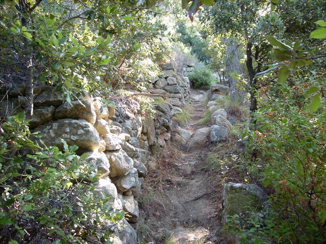

Allego foto di un tratto del sentiero.

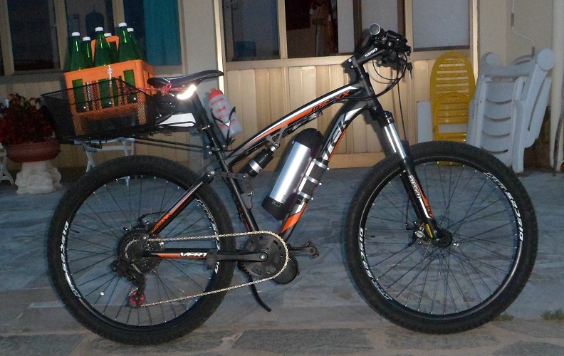

La mia bipa su full economica pesa 28 chili, tra bici batteria motore cavalletto* cestone* paracambio* luci e due lucchetti a cavo leggeri.
Il telaio è in alluminio, il forcellone in acciaio e i pezzi con l'asterisco sono autocostruiti in FERRO.
Il motore centrale e batteria centrale lasciano il mezzo equilibrato.
Non so quanto valga la pena spendere molto su una bici in carbonio..
Tieni presente che i motori centrali scaricano la torsione sul telaio e il carbonio è fantastico finchè non si cricca.. poi diventa pericoloso!
Io e la mia bipa riusciamo a fare il sentiero che metti in foto anche con 3 4 chili nel cestone e, volendo, pure a pedalata simbolica o quasi.. ed è un 250 watt.
Sono più importanti i rapporti corti che la potenza del motore, in questo caso: sicuramente in quel tratto andrei ai 5 chilometri all'ora
con il rapporto 42/42 e assistenza probabilmente 3 o 4 su 9.

Tieni conto, mentre cerchi la bici, della misura dell'astuccio del movimento pedali (La lunghezza ottimale è 68 millimetri) e della posizione che il motore avrà quando lo monti: se è troppo basso potresti essere a rischio di picchiarlo contro degli ostacoli.. e questo vanificherebbe la versatilità del mezzo negli sterrati.
Ti metto una foto della mia, per farti un'idea: nota la curva del tubo obliquo vicino al movimento centrale e come mi obbliga a montare il motore.
236,48 KB
Se il tubo obliquo del telaio arrivava dritto al movimento centrale il motore sarebbe stato più alto di 4 5 centimetri .. ed è una cosa che fa la differenza per chi fa sterrati..

Nel passaggio che si vede nella tua foto serve più saper guidare la bici che la velocità o la potenza.
