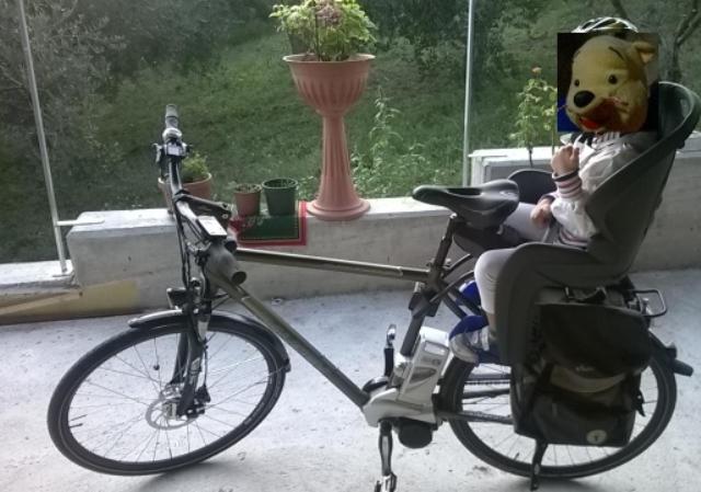

Il seggiolino mica deve essere per forza al portapacchi.
Io ne uso uno sospeso posteriore che si aggancia sul cannone centrale. Comodo anche perché quando non serve stai 2 secondi a toglierlo.

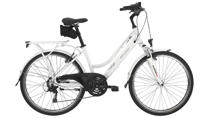

la via di mezzo tipo questa che trovi a 1200€ circa
http://www.bhbikes.com/it/biciclette/ebikes/easygo-street-eg335.html

http://shop.bicifacile.it/epages/990472665.sf/it_IT/?ObjectPath=/Shops/990472665/Products/City-003
ad esempio?

Potrebbe essere un buon compromesso per il tuo uso, ma non mi esprimo di più in quanto non hai avuto necessità di una city bike, pertanto le sue caratteristiche sono limitative per le mie esigenze.
Meglio che ti risponda chi usa una city e-bike .

carina, montaggio dei componenti economico(camnbio freni etc) però nel compesso ti andrebbe benone

questa atala che ho postato che LIMITI ha?
sarto
141 Messaggi
Inserito il - 20/02/2015 : 15:57:13  Mostra Profilo Invia a sarto un Messaggio Privato
L'unica cosa che non mi piace di quella bici, ma forse lo sono tutte le city e-bike, è che non oso immaginare gli smadonnamenti se fori!!
Per togliere la ruota posteriore quante ore ci stai tra parafango a telaio, portapacchi con batteria e mancanza dello sgancio rapido?
Forse sono io a farmi tutte ste pare perchè dalle mie parti non è poi così difficile forare, soprattutto per pizziccamenti della camera d'aria dovuti all'eccessivo peso della ruota posteriore. (mi tocca viaggiare a 3 atm)

se fori l'unica noia è che ti serve la chiave dato che non c'è sgancio rapido, che la bici abbia portapacchi, parafanghi etc non cambia nulla.
di negativo non ci vedo nulla su quella bici anzi...
