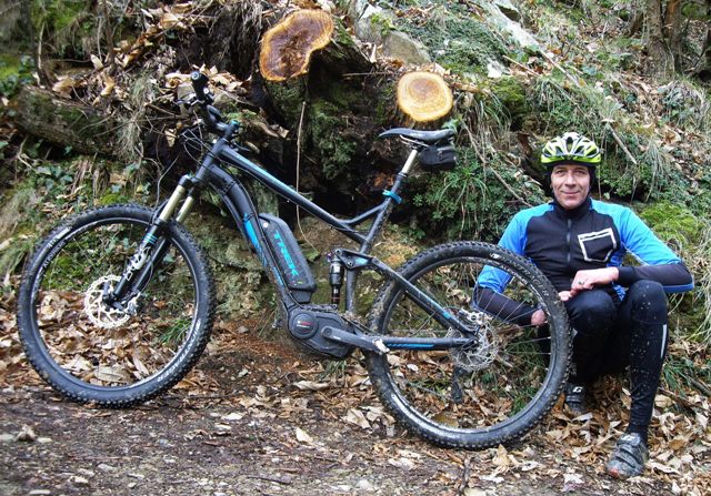

ciao a tutti, prime uscite con la Powerfly fs7, tempo un po' inclemente, comunque provata su single truck e strade bianche qui in zona.

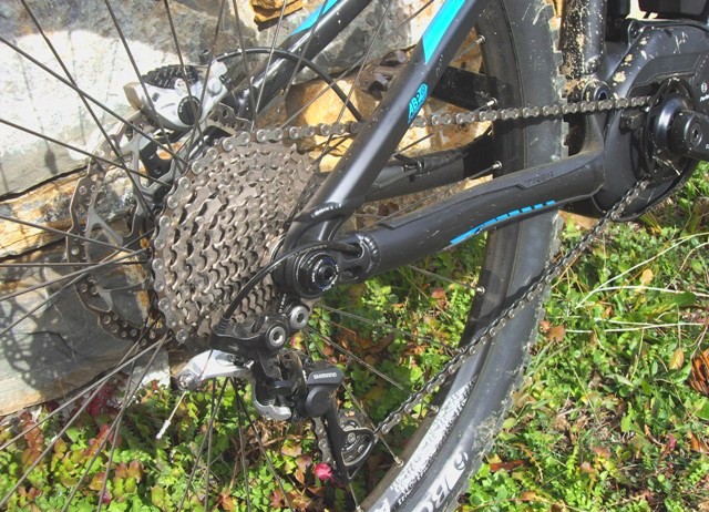

Motore Bosch con Intruvia e Power Pack 400, ormai li conosciamo bene,monta di serie la corona da 15 denti, i rapporti sono appena appena lunghi solo in salita, opterò per un 40 denti sulla cassetta posteriore.

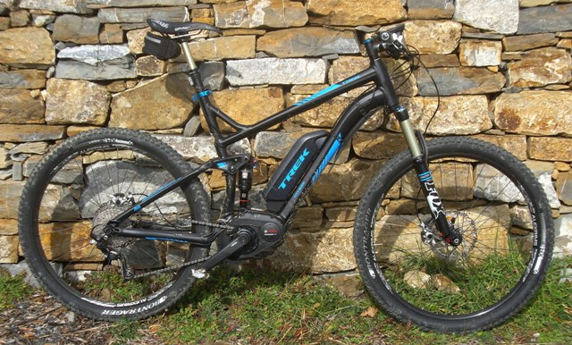

La bici, di derivazione dalla Fuel, escursione 120mm, è veramente ben fatta, motore posizionato un po' diversamente dalle altre e-bike, permette di "confezionare", carro posteriore e sospensione in modo ottimale e molto raccolto.
modifiche effettuate: freni XT, reggisella KS Lev 150mm, manopole ergon, attacco manubrio 90mm, e manubrio renthal fatbar.
ulteriori impressioni personali, non appena l'avrò provata bene, ciao Fabio
