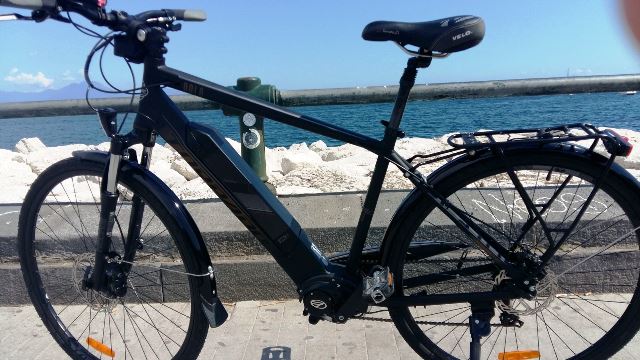

Appena comprata,
provo a descriverla e fornire le mie prime impressioni, scusandomi per le foto da volgare cell.

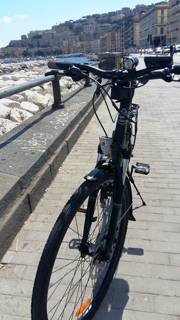

Eccola
69,52 KB
La linea è pulita, senza fronzoli con i cavi che penetrano nel telaio, la batteria posta nel triangolo anteriore è a vista, ma poco vistosa.

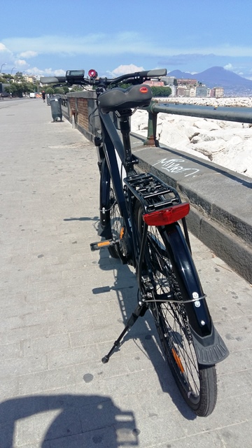

122,51 KB
L'impostazione è tipicamente da trekking, con cavalletto che non interferisce con la rotazione dei pedali in retromarcia, solidi e ben dimensionati parafanghi e portapacchi, la costruzione è robusta.

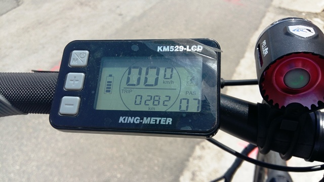

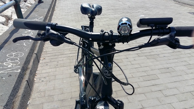

il display è gradevole d'aspetto ma fornisce poche informazioni, è dotato naturalmente di retroilluminazione. Alla dx un faretto a led (non in dotazione) che ho aggiunto provvisoriamente.
94,03 KB
131,76 KB

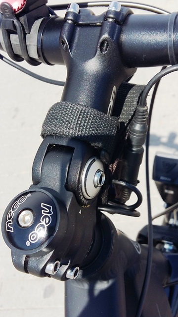

sotto l'attacco manubrio, di discreta fattura, la batteria che fornisce energia al fanale

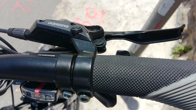

dettagli del comando cambio a levette (8 rapporti) della shimano e della levo freno

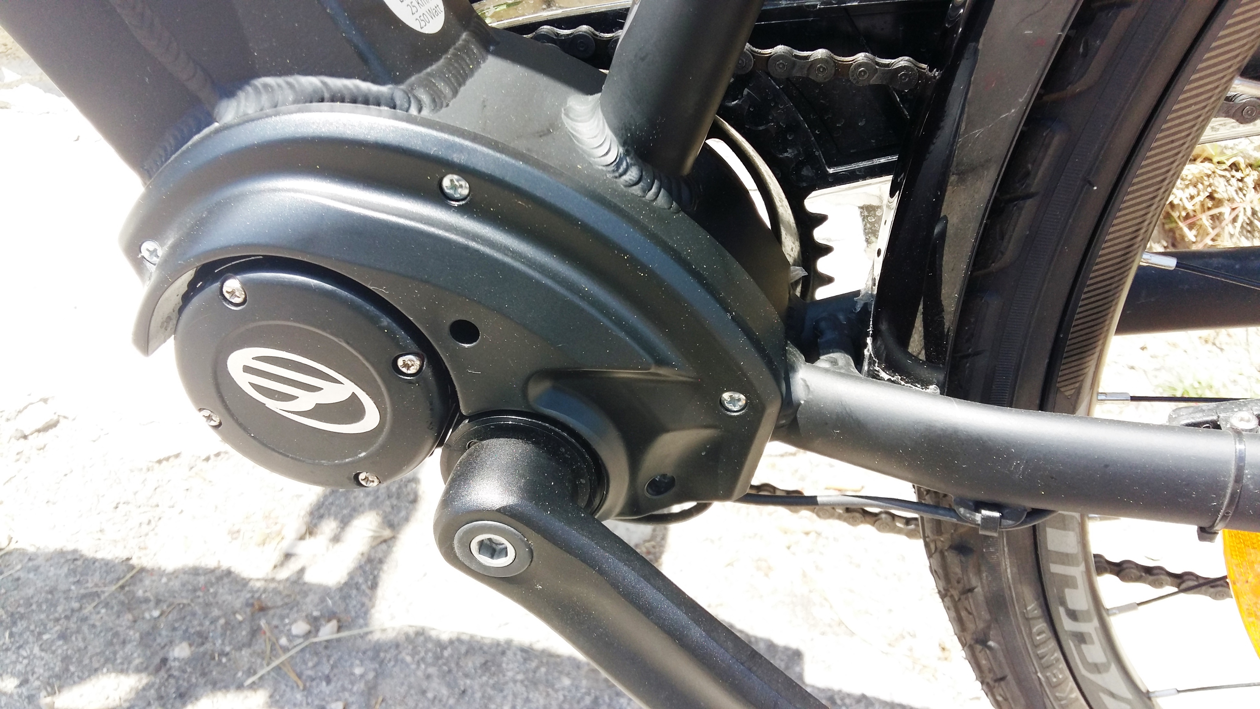

il motore (con pas) molto simile per aspetto al Bafang BBS01
(ma quest'ultimo è programmabile)

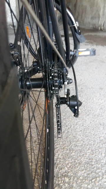

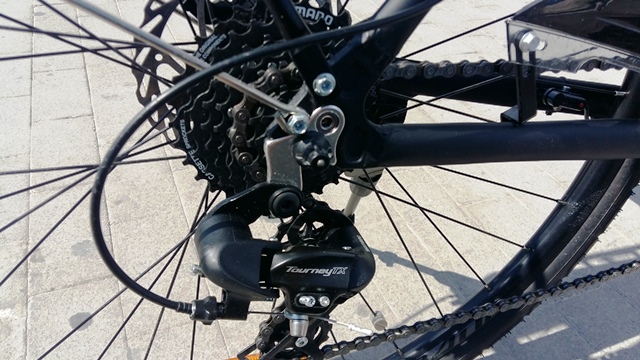

e dettagli del cambio posteriore (shimano tourneyTX) a 8 velocità
116,87 KB

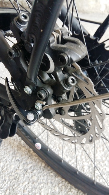

Il freno idraulico posteriore idraulico (shimano) su disco 16 cm con lo sgancio rapido della ruota

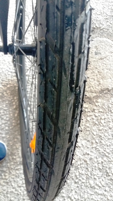

L'anonimo pneumatico
125,71 KB

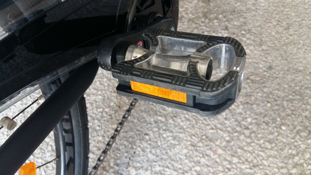

e anonimo pedale con catarifrangente
110,22 KB

Questo è il manuale del display.
Puoi regolare il limite di velocità senza nessuno speedup.
Allegato: KM-529-LCD-Display.pdf
978,15 KB

La bipa ha un sensore di sforzo simile a un pas ma non è assolutamente possibile la pedalata simbolica, in questo somiglia
(anche esteticamente) al BBS01, solo che la centralina è esterna al motore e non all'interno. Tradotto: bisogna
