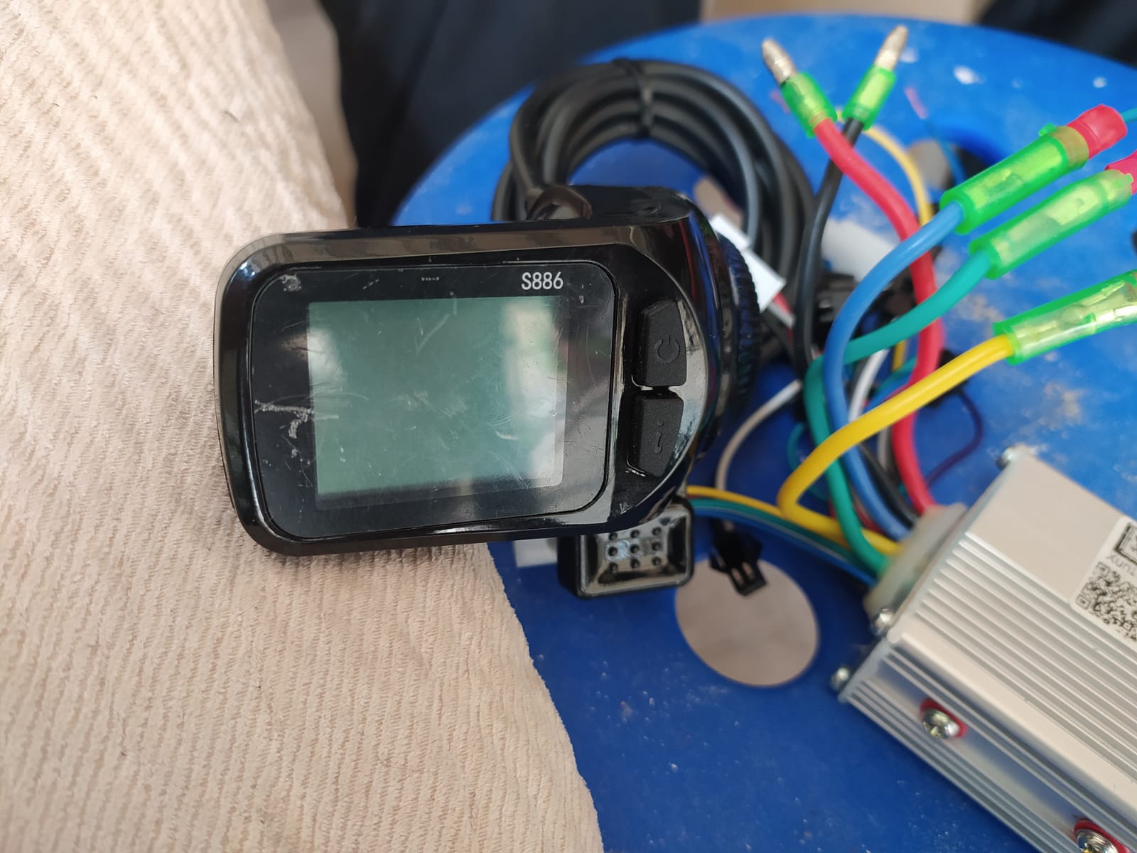

buonasera,da tempo non mi faccio sentire ma seguo spesso le discussioni.L'altro giorno è venuto un amico e mi ha parlato del suo problema con una centralina comprata da aliexpress da 15 ampere con un display s 886 con due tasti che non funziona.Sembra che non comunica con la centralina mostrando errore 10.é mai capitato a qualcuno?
Ringrazio anticipatamente chi può darmi una mano.

ciao,riferito a cupeppe,abbiamo provato a cambiare il valore al parametro p 20 ma non reagisce per niente,forse perchè il display nostro è S886 e non S866.
con la seconda centralina(allego le foto)al parametro 5 non si possono cambiare le assistenze da 0 a 9 come la vecchia ne hanno impostate 3 con velocità variabile,mi spiego:assistenza 1 velocità massima 30 km,ass.2 vel.70 km,ass...3 velocità 100 km

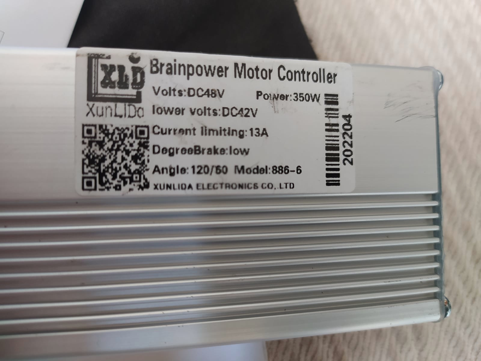

la centralina in questione che mi da errore 10 è una Brainpower 48 volt
13a mod.886-6
il display è 36 volt,sono compatibili?

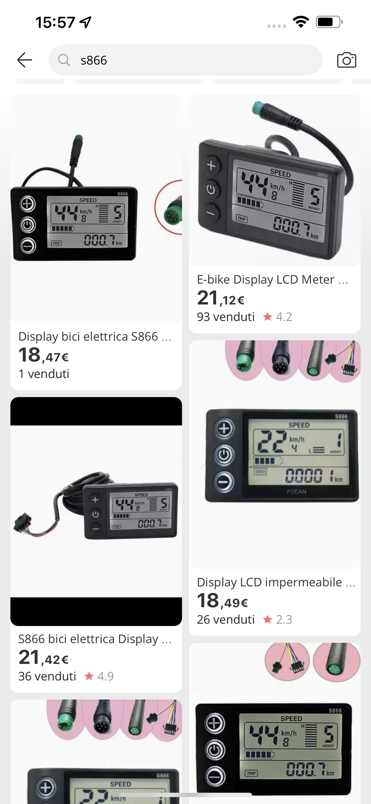

buongiorno,grazie cupeppe,sapresti dirmi dove posso trovare un display S 866?
cupeppe
34 Messaggi
Inserito il - 13/08/2022 : 16:02:23  Mostra Profilo  Rispondi Quotando
AliExpress ne è pieno, ne trovi di 2 modelli, 1 con cavo diretto fino alla centralina, l’altro con il plug impermeabile da collegarlo all’altezza del manubrio, i prezzi vanno dai 20 euro a salire, c’è da attendere 2 settimane, la logistica non è Amazon. Personalmente ne ho presi 2.

buongiorno,un mio amico si ritrova 3 controller nuovi tipo Brainpower modello 886-6 che non può usare in quanto non compatibili display col controller anche se il display è contrassegnato col n. S 886,in pratica non gira il motore e si evidenzia error 10.qualcuno potrebbe aiutarci a comprare il display giusto per quel tipo di centralina?
grazie.
235,39 KB
